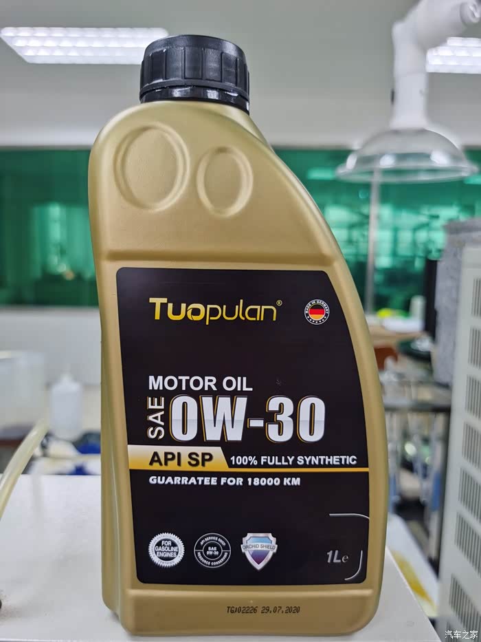

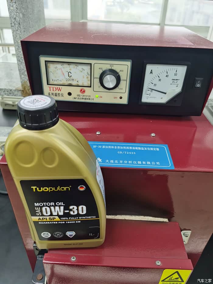

正面,生产日期2020年7月29,换油里程18000公里

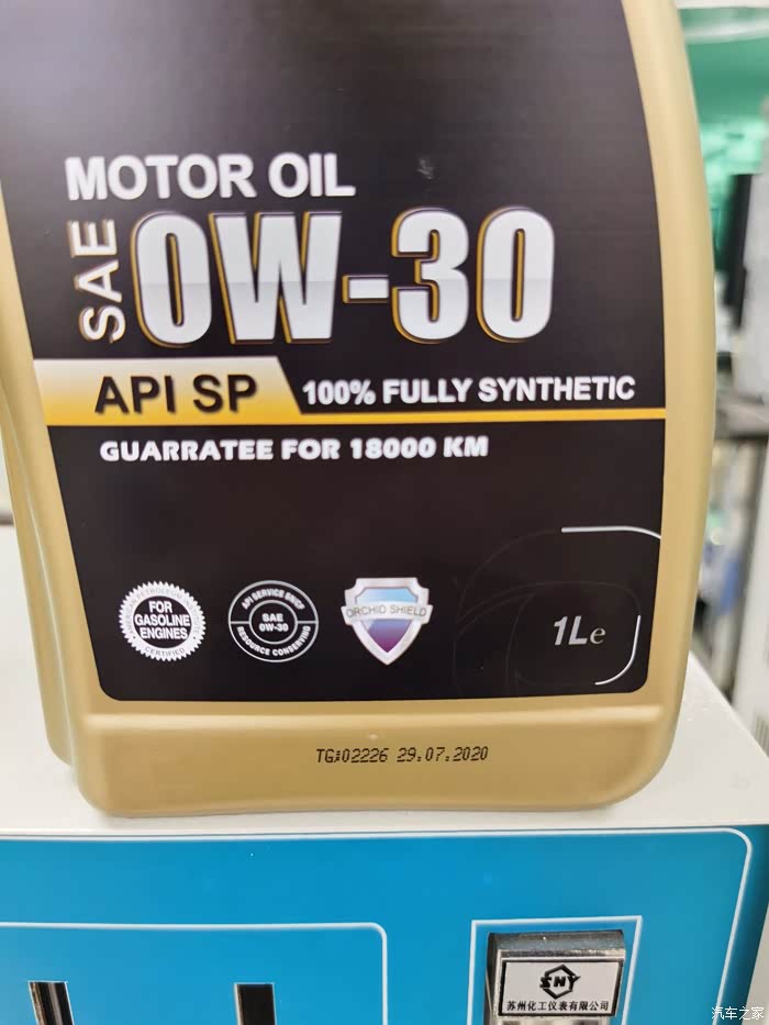

背面,API SP及C2C3认证,属于中低灰分机油,***盐灰分不高于0.8,适合带颗粒捕捉器的国6车型

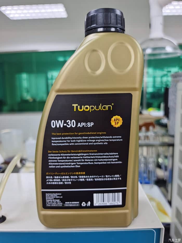

侧面标签,这款属于智云系列

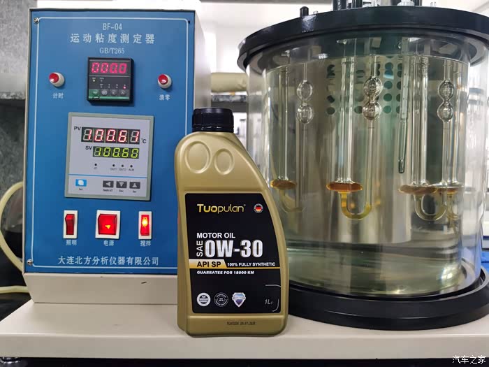

1.100度运动粘度11.07,这款虽然是C3认证,但粘度却不高。
2.40度运动粘度63.47。
3.粘度指数168。

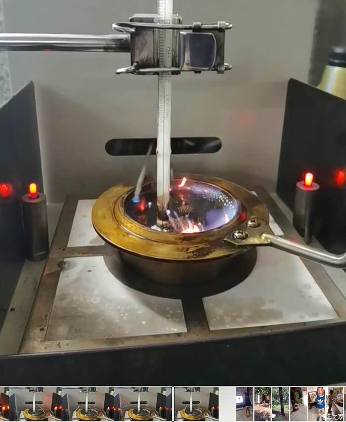

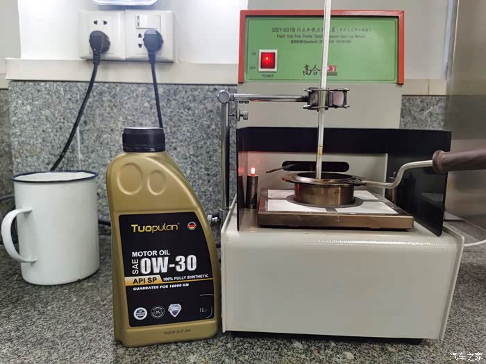

4.闪点234,不错,闪点是机油蒸汽遇到明火时发生闪燃的温度,闪点越高越不容易被烧掉。

达到闪点时发生的闪燃现象

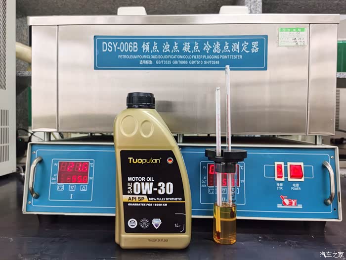

5.倾点-46。

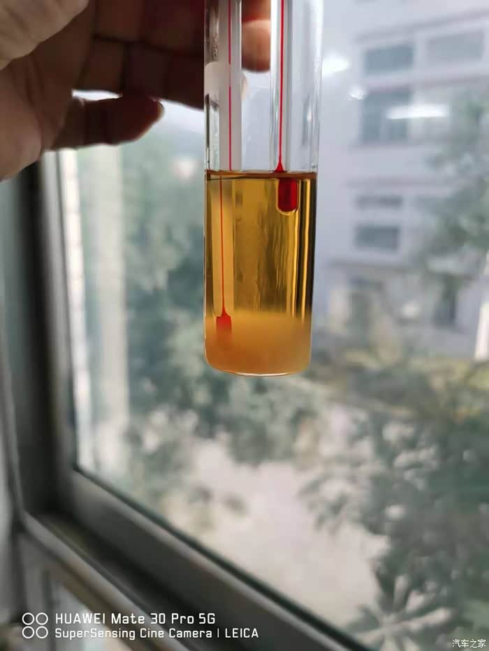

6.浊点-28,不错。浊点是机油持续降温过程中发生浑浊时的温度,浑浊是机油中的石蜡析出造成的,石蜡在机油中属于杂质,含量越低越好,在机油生产过程中有一项工艺叫脱蜡,工艺越先进石蜡含量越低,基础油就越纯净。-28的浊点可以推测这款油含有不少的PAO或者大量的GTL。
浑浊示意图,底部发白就是石蜡析出

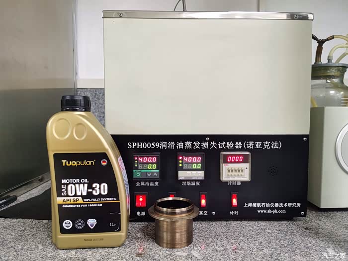

8.蒸发损失7.13,越低越好,在030机油中这个数值很不错了。在CCS相同的情况下,嘉实多奥迪专享030是8.63,说明这款油的基础油比嘉实多奥迪专享更好一点。数值越低变成机油蒸汽挥发掉的量就越少,配合高闪点,被烧掉的量也就越少,机油损失就越少,同时对发动机各个部件的污染越小。

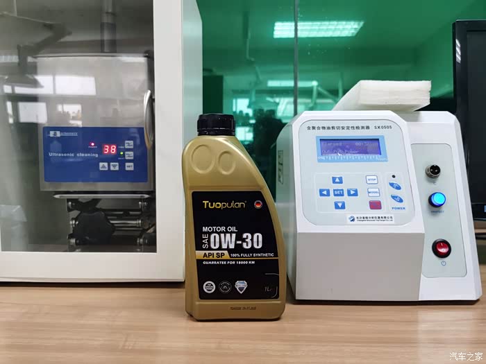

9.剪切稳定性10.79,一般,此指标是机油在高负荷下的抗剪切能力,数值越低粘度变化率越小,粘度的保持能力越强,这样活塞的密封性就不会降低,动力损失越小,同时油膜也不会变得更薄,保护能力也不会降低太多。

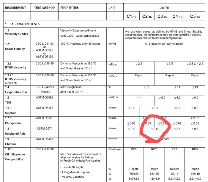

10.***盐灰分0.76,不错。虽然是中低灰分机油但灰分并不是特别低,刚刚低于0.8,适合国6带捕捉器的车型的同时清净分散能力也不会降低太多。灰分太低太高都不好。
C2及C3认证要求灰分不高于0.8
