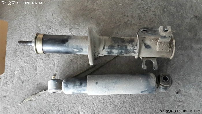

拆下的原车减震不回弹了,不过还是好的没有漏油

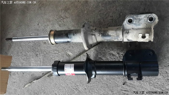

新旧对比,比原装的短点

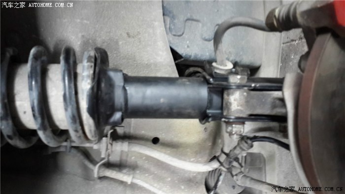

装好了一根
装上车那个ABS要用扎带扎

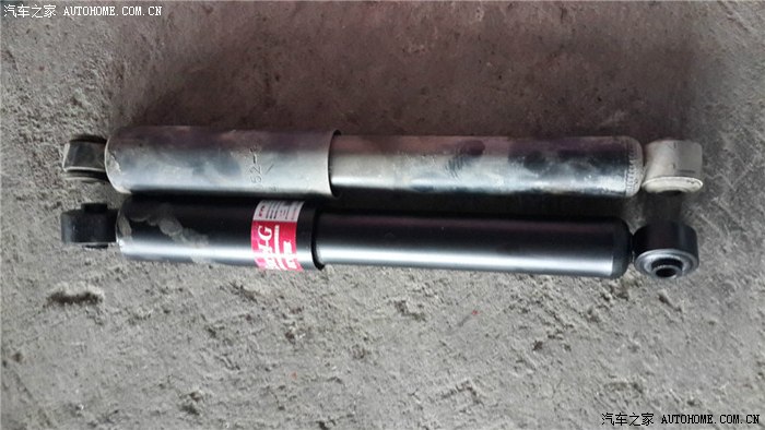

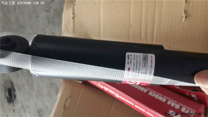

这是后减产地是日本
和原装的比小一点也短一点
