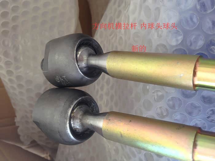

2:如果车辆跑偏去调四轮定位效果不明显,要考虑是不是(各个地方的叫法:方向机横拉杆-内球头-吊中内球头)坏了,我之前出现这个情况,去网上买球头回来换上去就好了,40元一支要换就直接换一对球头。拆下原车的球头里面都松了,好的球头是很紧的所以才有定位和弹性,坏了松了磨损导致里面球头空洞加大垮垮的所以方向不稳定。换球头好了再做一次四轮定位,换球头的配件是自己买80元,去店里换工时费100元,(以上问题方法不代表出现跑偏全部或就是球头问题)注:以上维修需要上升降机拆发动机仓底部护板和拆掉前两个轮胎,依修理速度等因素大概耗时1-2个钟。参考。

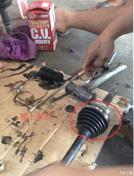

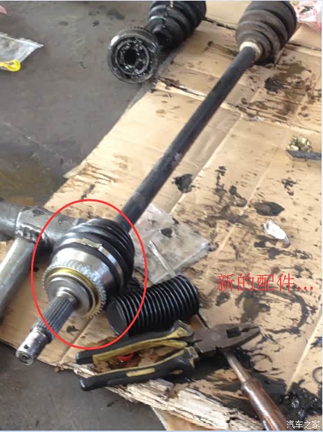

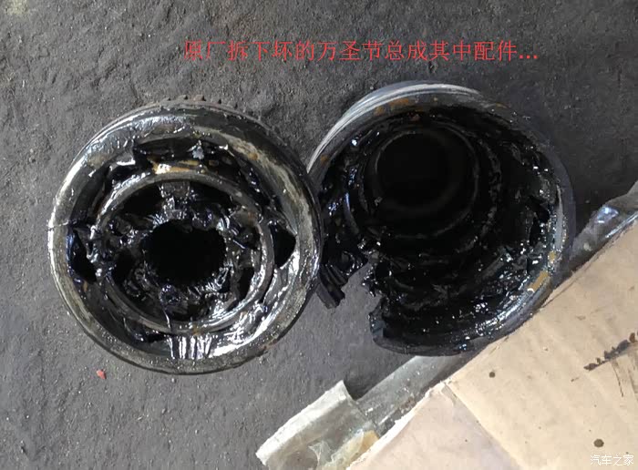

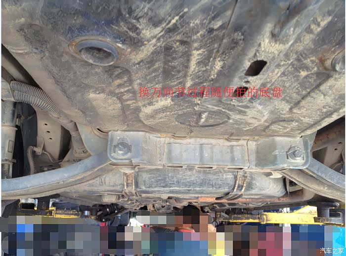

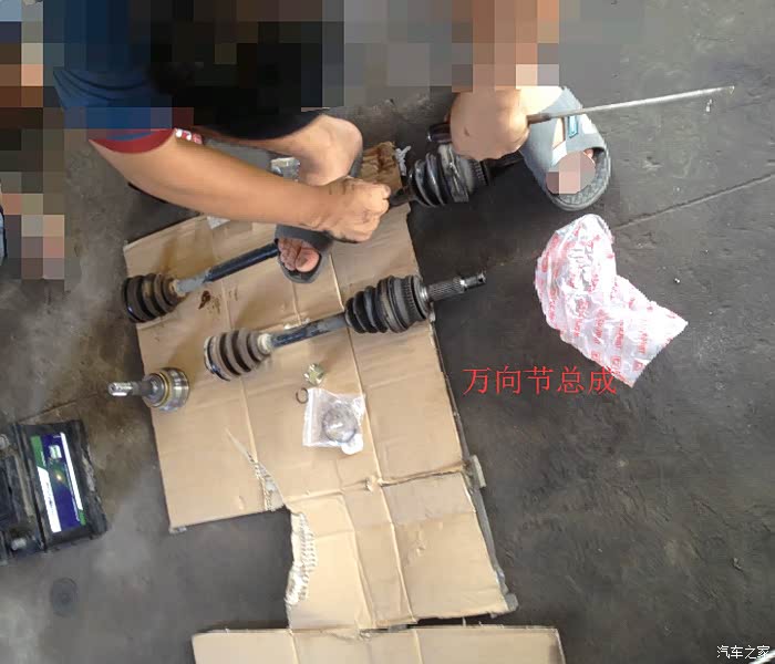

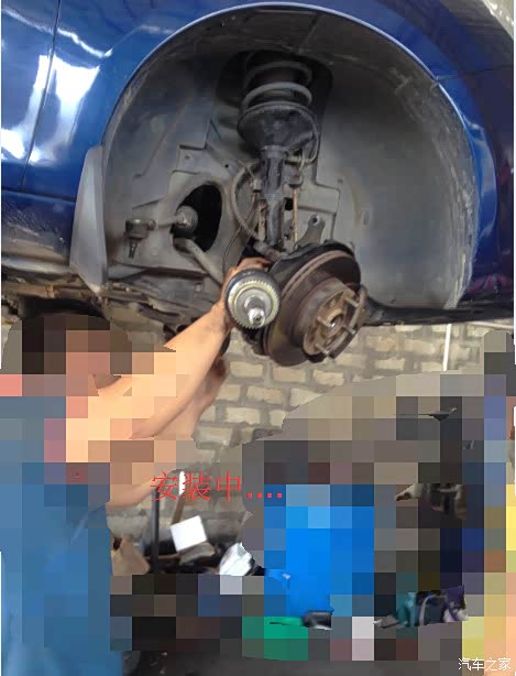

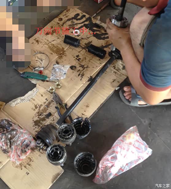

3:如果在原地或开车转弯打方向有时或经常出现发动机仓里面或在前轮拱部位出现嘎吱嘎吱这方面的异响,请检查(球笼式等速万向节-芯轴及传动轴总成)我的在10万公里时出现这个问题,去修理店换一对就好了。修理店180元一支一对360元。(以上方法不代表只有静止或新车转弯打方向出现发动机仓里面或在前轮拱部位出现嘎吱嘎吱的异响就是万向节的问题)注:以上维修需要上升降机拆掉前两轮胎,依修理速度等因素大概耗时2-3个钟。参考。

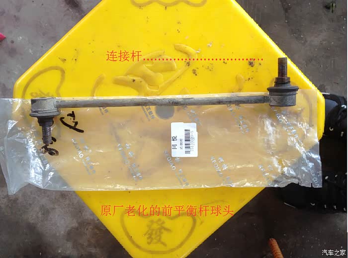

8:关于《前平衡杆球头》的问题,本人之前(参考第三条)出现异响修理店说一边前平衡杆球头问题,换上店里的配件还是不能解决,店里的配件是副厂的,换上去打方向很紧,没有解决问题干脆就不换了。到我要换(参考第三条)万向节总成的同时发现前平衡杆球头已经用了很久也需要换了,顺便买一对回来和万向节总成同时换上去。所以关于前平衡杆球头坏了会有怎么样的问题本人没有遇到过或遇到也没注意所以无法说明,网上卖前平衡杆球头35元一支。注:换前平衡杆球头需要上升降机拆下两边轮胎,依修理速度等因素耗时大概一个钟,工时费80-100元。参考。

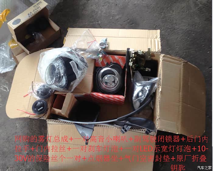

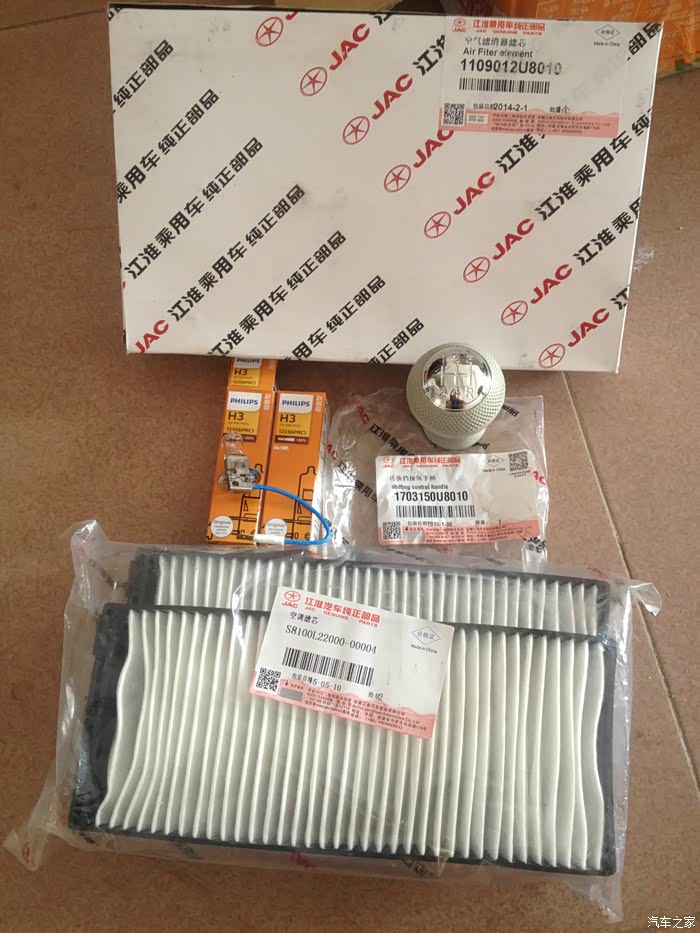

10:关于刹车灯坏了,上次我去店里换刹车灯他们没有同悦用的刹车灯泡,我就去网上买几个回来预备,2块钱一个飞利浦的。建议大家在灯泡方面多备几个预备,毕竟灯泡容易坏。我也买了保险丝10A-15A-20A-25A-30A预备,几毛钱一个。动手能力好的可以自己换。参考。

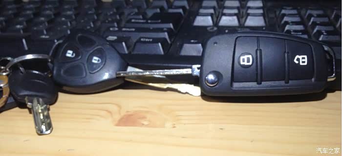

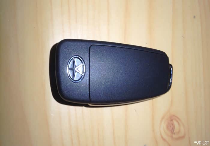

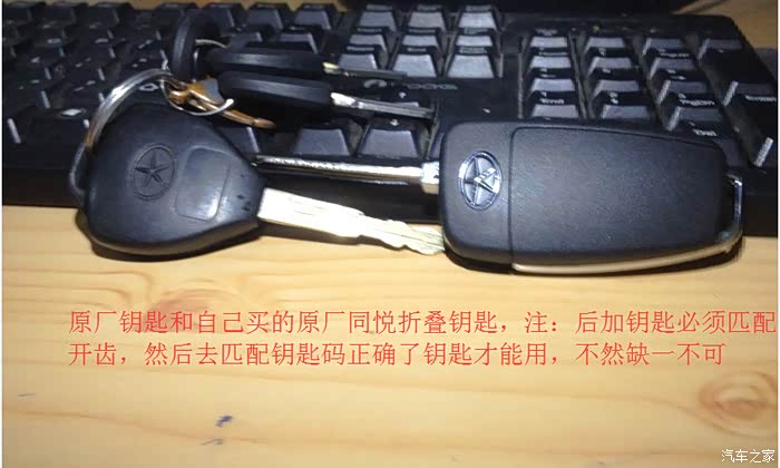

11:关于折叠钥匙,本人换过折叠钥匙在这里就跟大家说说一下,折叠钥匙网上有卖40-50元,买回来的折叠钥匙是没有经过开齿的,所以大家必须通过两种方法,第一方法去4S店。第二种方法去那种打钥匙开锁店,大部分都有机器帮你开齿匹配钥匙码的。我就是用第二种方法,你要先去店问轿车配新钥匙能不能开齿解码,他会问你是什么车型,如果他说可以解就十之八九能解,问清楚了你才买回来去匹配。方法是用原车钥匙和新的折叠钥匙匹配开齿,然后用小电脑插入驾驶位下方的原车电脑接口,然后在电脑上选择车型然后按下原车钥匙按键释放出信号码,然后用原车的码匹配到新的折叠钥匙才能用,这个过程都是需要按下原车钥匙按键和新的折叠钥匙按键释放信号对接的,我去钥匙店开齿解码一共花了80元,用半个钟头。说真的折叠钥匙是奥迪A6款的,钥匙主板是江淮原厂的。绝对能用,如果不能是匹配的问题。折叠钥匙和原车钥匙一个天一个地,拿在手里手感很好档次逼格瞬间......

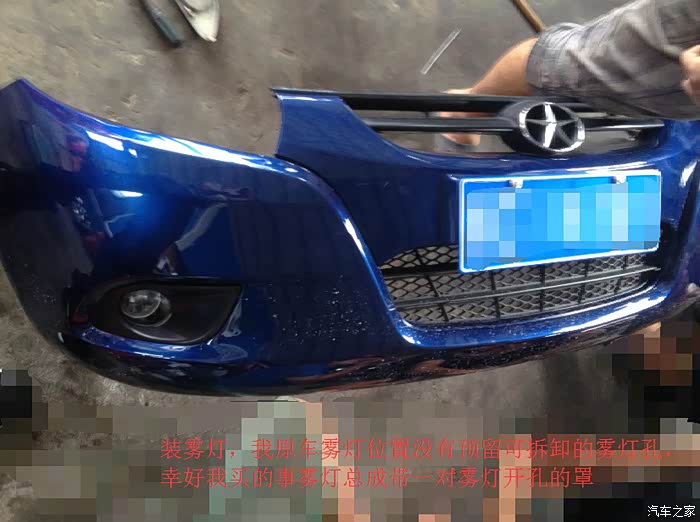

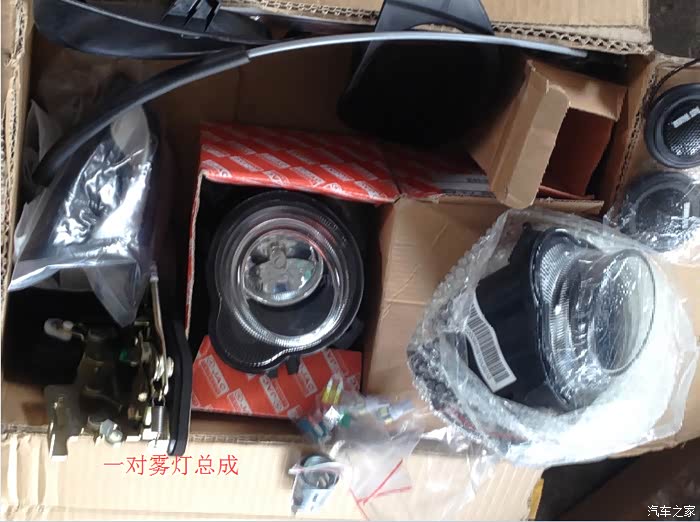

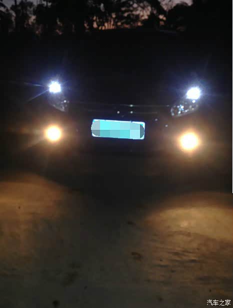

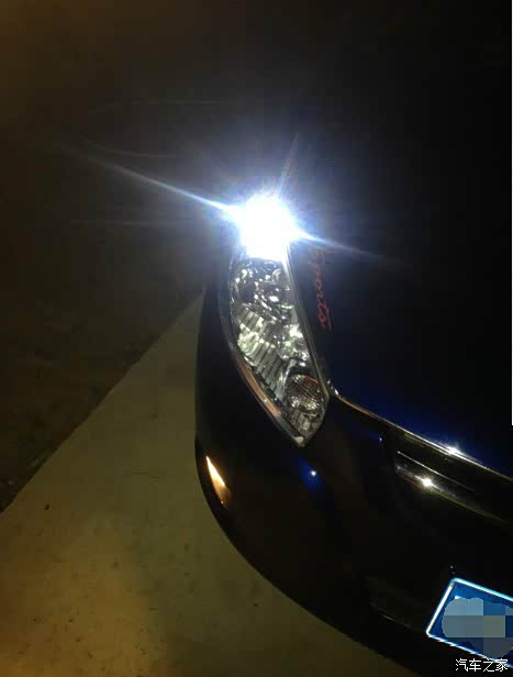

12:关于雾灯示宽灯大灯。本车是09款手动豪华版,没有标配雾灯也没有在雾灯位留孔。经常晚上开车在路上看到人家上面大灯加下面雾灯亮起时有四个灯,我只有大灯2个灯亮,不爽!就决定加装雾灯,然后去网上买一对雾灯总成(加装套件包含 雾灯一对 雾灯框有孔一对 雾灯开关一个)100元一套。然后去修理店拆下前保险杠--拆下原车没有孔的雾灯罩--装上买来的有孔雾灯罩把雾灯按在孔里面拧上螺丝固定,最后到驾驶位找到雾灯开关,但是天杀江淮留下雾灯开关没有留加装的雾灯线路,没有原车预留的雾灯线路最后没有办法去五金店买几米2.5平方的电线回来走线,搭在一档示宽灯上用示宽灯的信号,一头接电瓶上的负极,接线加接好继电器包扎好调试好了点亮,大概过程是这么安装的。不知道是雾灯灯泡热的原因最近发现雾灯灯罩里面的塑料烧变形了,懒得管。关于示宽灯原车的是两个T10灯泡小黄色灯。傍晚跑高速远远看见后车那个带透镜的氙气大灯开近光从后视镜远远的看起来一团聚合在一起白色的很亮眼很漂亮很有逼格。最后想起自己的车没有透镜那个灯碗很大平常开车使用灯光都散光。网上也有拆开原车灯罩加装透镜氙气大灯的,但是不想破坏搞得那么麻烦,所以就把注意打到示宽灯上面,示宽灯灯罩是二个手指宽的圆灯罩。去网上买几块钱的LEDT10灯泡换上去,比原车的好看多了,但是大部分20元以下的LED示宽灯泡大部分是山寨小厂出来的,没用多久就坏,换了几个几块钱的灯泡了,还是经常坏。最近下决心去网上买飞利浦LED带透镜的示宽灯灯泡一对是60元。前几天雾灯和示宽灯打开不亮了,心想不是是线路问题吧,去修理店检查,居然...居然是不知道哪个天杀得老鼠把线路咬断了。太可怕了!最后接线好了换上60元一对的LED-6700K示宽灯,那个亮啊,亮度和做工聚光等方面不是几十块钱山寨货可以比的,就是不知道能用多久。飞利浦质量应该不错。关于大灯近光召路太近了,远光还行吧,但亮度和聚光方面一句话凑合着用吧!注:自己买雾灯总成100元,去修理厂安装工时费100-150元。参考。

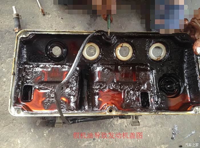

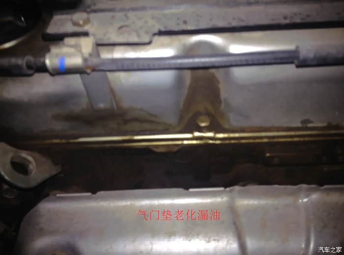

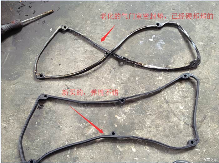

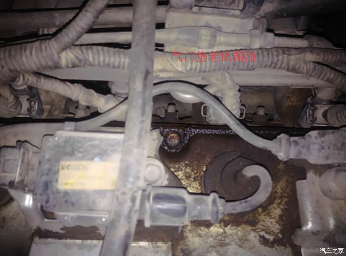

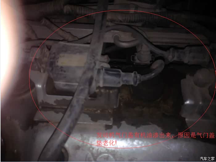

13:大概十万公里时发现发动机气门盖缝有机油流出,换机油时顺便检查拆开气门盖结果是《火花塞密封圈》老化变硬,和《气门室盖垫》老化导致密封不好,发动机运转起来机油从漏缝里流一些出来。网上卖火花塞密封圈4元一个需要四个,4G13-15气门室盖垫9元一片,买回来去修理厂拆开发动机盖把原来老化的密封圈拆下来换新的打上一圈密封胶,然后在把老化的气门室盖垫拔掉如果有粘贴在上面就要用小刀一点一点刮干净,然后对比安上新的气门室盖垫打密封胶盖上拧好螺丝。注:工时费100元,依修理速度等因素大概耗时一个钟。参考。

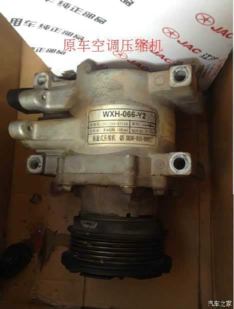

14:关于空调压缩机的问题。大概九万公里时,感觉开空调压缩机和风扇工作和平常有些不一样,但也没有太注意,一直到11万公里的时候,开空调发现压缩机工作噪音变大了风扇经常快速运转,空调开启风扇怠速不超过五秒就快速运转。压缩机噪音变得不正常的大和刺耳,伴随着油门加大压缩机声音也加大,但制冷还算正常,最忍不了的是过一段时间开空调压缩机居然出现很涩的嘎吱响,就像里面的东西破碎了摩擦碎片发出的摩擦声。吓得我一段时间不管多热的天都不敢开空调,只能开窗拉风。就连早上起来车窗上布满霜雾都不敢开空调来散雾,随车备一条毛巾擦了再开车,开车过程中还有就边开边擦,这种感觉倍棒。所以在空调压缩机出现以上问题时,开空调开车车辆加速无力顿挫等问题最明显,搞得受不了就拿手机伸进发动机仓里照压缩机的型号,然后在网上按照原车的型号买一台同型号同厂压缩机380元,顺便买空调滤清器(一套2只)21元,空气滤清器13元。全部换。注:换压缩机车辆需要上升降机,用仪器接到空调排气管口先把冰种等气体排干净,排出气体管头放进水里水就一下子沸起来,然后拆下右轮拱护板把压缩机拆下来,换上新的压缩机接好线和接管,拧好螺丝。然后用空气机注入空气检查接头和管路是否漏气,如果正常就用空气机抽出全部的气体,气体抽放完毕,然后就注入两罐冰种。好了以后启动发动机开启空调运转一会,看看是否正常。自从我换了新的压缩机启动空调压缩机异常运转的噪音也没有了,运转的声音很小正常。开车感觉不到之前那样开空调有异常顿挫或异常加速无力的情况,当然1.3排量的车开空调动力很一般,但是换上新的能感觉到开空调开车动力和加速能衔接得上,不像之前开空调开车那样加速无力动力断断续续伴随顿挫。注:配件是自己买的,去修理店换压缩机两滤清器工时费280元,因为压缩机拆难度大些速度慢。依修理速度等因素大概耗时2-3个钟。参考。
15:换挡杆手球车辆使用了5年多手球没有采用什么包裹,都发黄了。网上买配件同时顺便买一个新的手球拧下旧的换上新的,一个手球23元。参考。

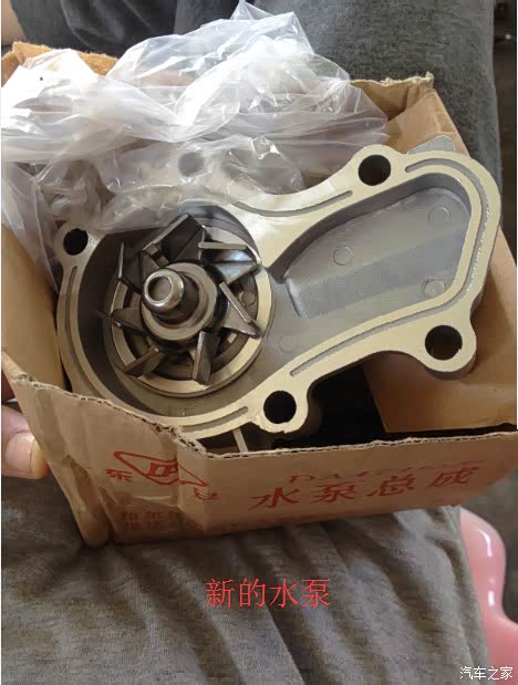

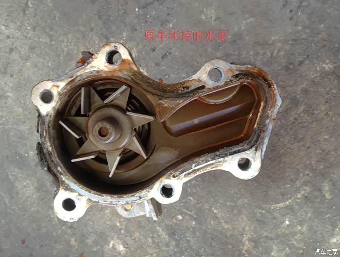

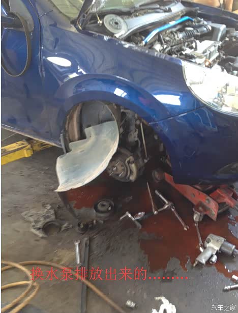

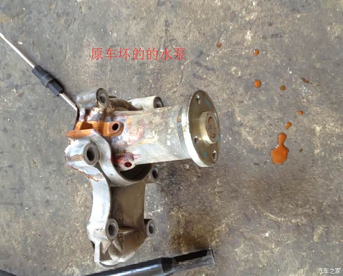

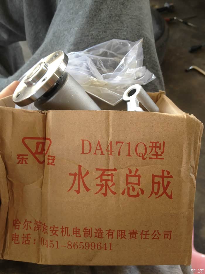

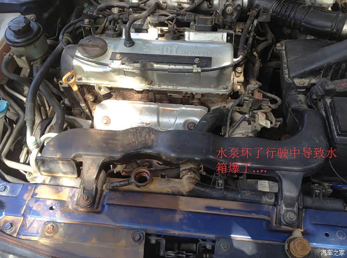

19:关于水泵的问题,又一次我再洗车店加一瓶水箱宝过两天发现水箱没有水,水莫名流光了,去修理店检查原来是水泵坏了。没有现货换,需要等二天,在等待的日子里车上备了二大瓶
清水准备漏水完了随时加。修理店说配件回来了,去拆掉旧的水泵发现都老化了,一扣就掉碎块。不漏水才怪。浪费2-3个钟换上新的到现在没有发现问题,至于水泵多少钱我忘记了。参考。

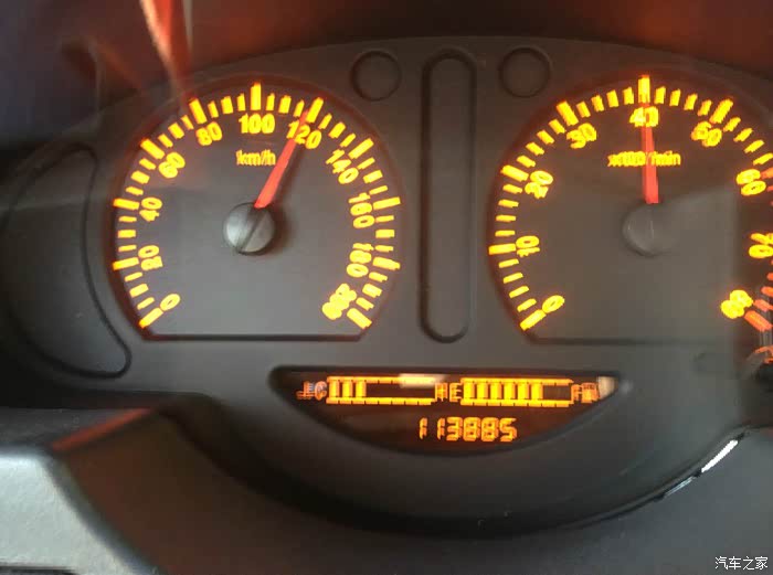

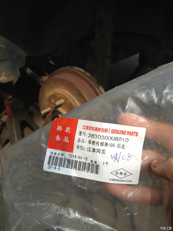

24:驾驶位玻璃不能升降花修理店280元换升降总开关,ABS故障灯亮起,检测后轮ABS传感器坏了,修理店90元一个,网上29元一个,太坑了。原车的轮胎太小了跑高速不行直接换四条优科豪马(横滨)轮胎185/65R14 86H规格的,380元一条。电池最近换一组,骆驼牌的380元。高速开100码发动机3300-3500多转,120码3800-4000转,不知道正常不正常,反正这样可不是省油。

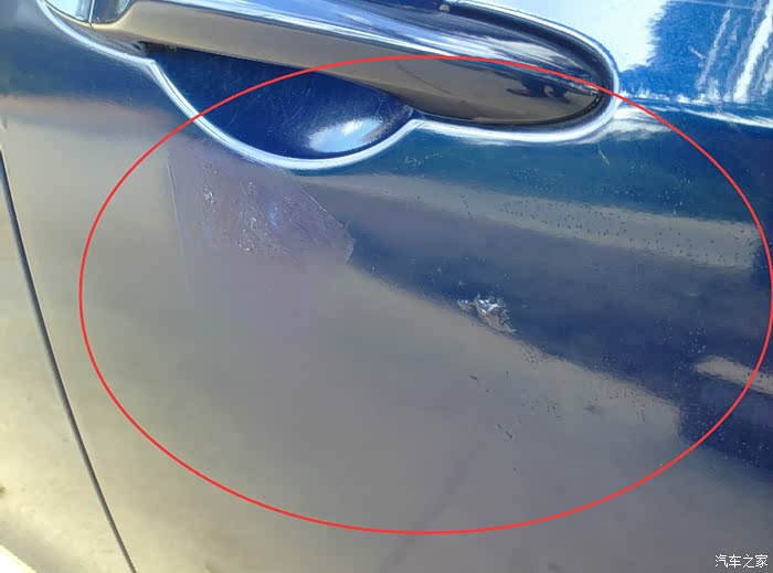

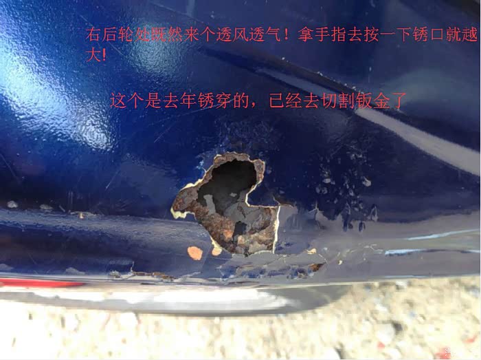

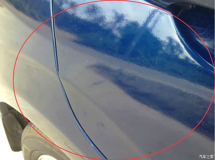

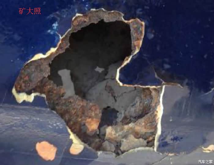

25:关于车漆和生锈,我看同悦原厂的车漆也怎么样,到目前主要是门和后轮上部方向车漆表面起了一点一点的的“车漆气泡”这个预兆应该是里面的铁皮要从里面锈到外了。门的位置车漆都爆漆了起一个个鼓包,扣掉发现里面的铁皮都生锈了,拿东西刮锈粉一层层的掉,有时候想想一拳头过去会不会打穿车门。最可怕的是在后轮拱最容易生锈,自己已经去修理厂切割做钣金喷漆一次了,底部两边也不想多说漆都是一片片一扣就掉,底盘没有太明显的生锈。发动机盖表面漆有一些小洞可以看到里面白色的底漆应该是鸟屎或拉土车掉落的小石子打出来的。随便拿补漆笔补一下。我也懒得去搞钣金和做漆了,买只补漆笔回来看看哪里掉漆就补哪里,延迟它生锈继续扩大的时间。没有一款补漆笔是和我蓝色车身相同的。唉,不想说了!

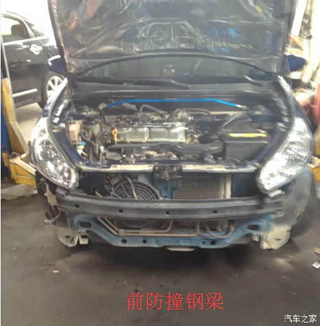

27:这车前面有防撞钢梁,后门没注意看过。

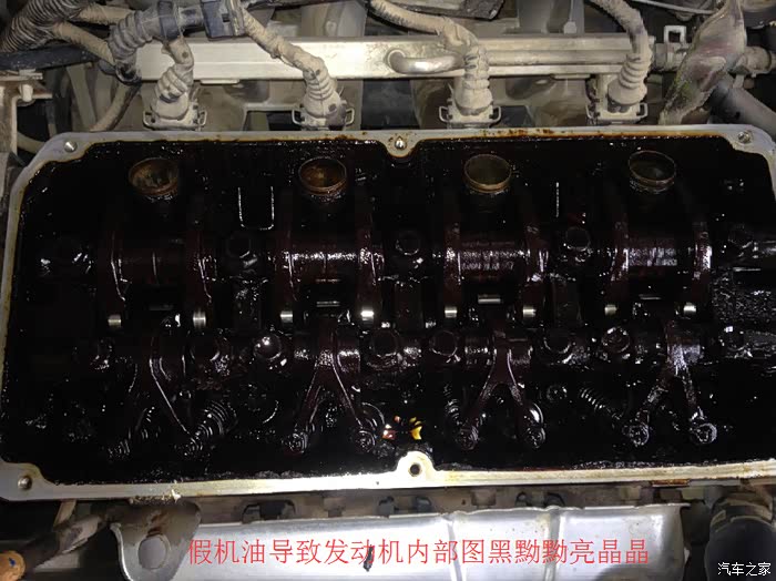

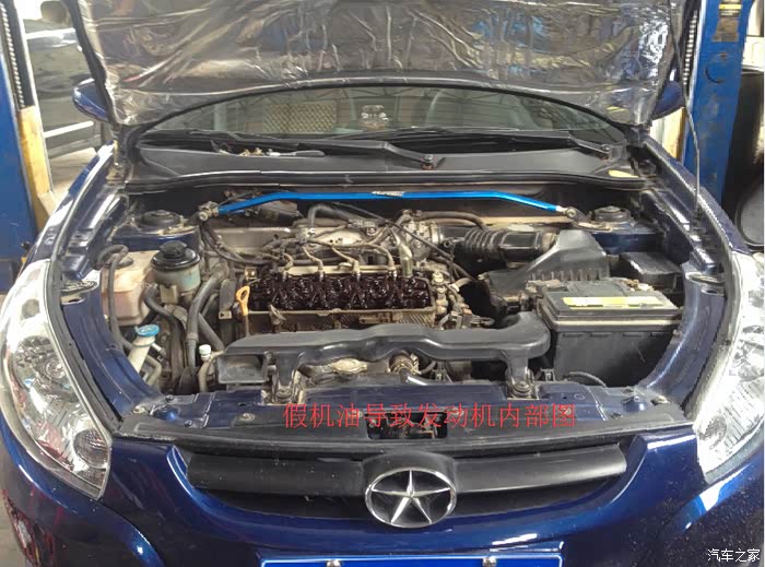

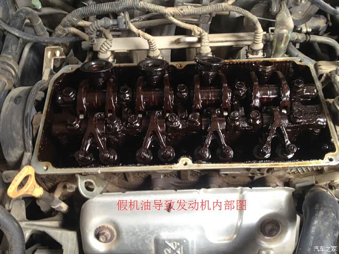

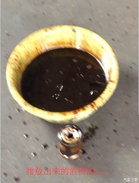

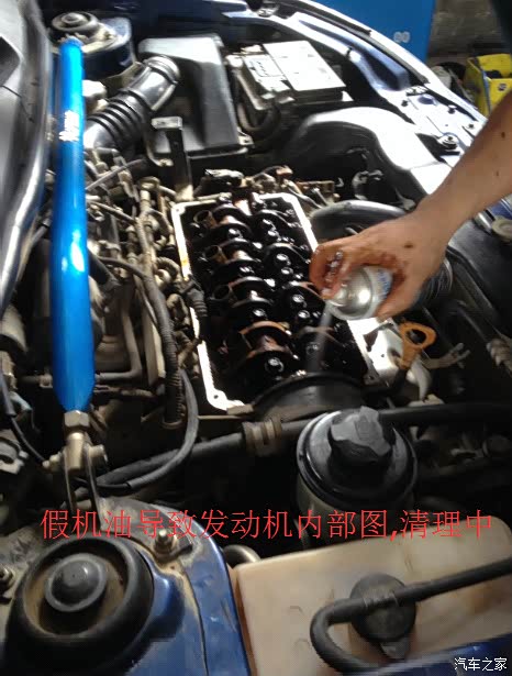

32:注意预防假机油,之前我在同一家地区很大的修理店换两三次机油一瓶机油200多元,使用大概一段时间,发现车辆感觉无力的样子,发动机也有点抖。因为气门垫老化涔机油出来去换气门盖垫的时候拆来来看,发动机里面都是机油黑泥,盖子上面也是厚厚一层,差一点就搞坏发动机。据维修师傅说是经常使用加机油造成的,拿东西清理半天还没有完全清理干净,维修人员说只能经常换机油在车辆使用中把那些多余的油泥慢慢的“清理”掉。所以说中国的JS太多了。
33:同悦比其他车容易过热温度高,正常高速开是三格水温,要是低速开四格,有时候在市区跟车会有五格,很吓人的。因为我之前水箱没水了水温表暴满过,还有一次是水泵坏了行驶中水箱温度忽高忽低导致水箱盖喷掉。不说以上情况,单单说一切正常的情况下同悦的温度有点偏高。

同悦1.3手动空调压缩机型号规格:WXH-066-YA2, 厂家标签:JAC

同悦1.3手动豪华型水泵型号:DA471Q  厂家:东安机电
以下几张外观图是昨天回老家顺手拍的↓↓↓ 示宽灯改了LED6700K,晚上开起像氙灯.
