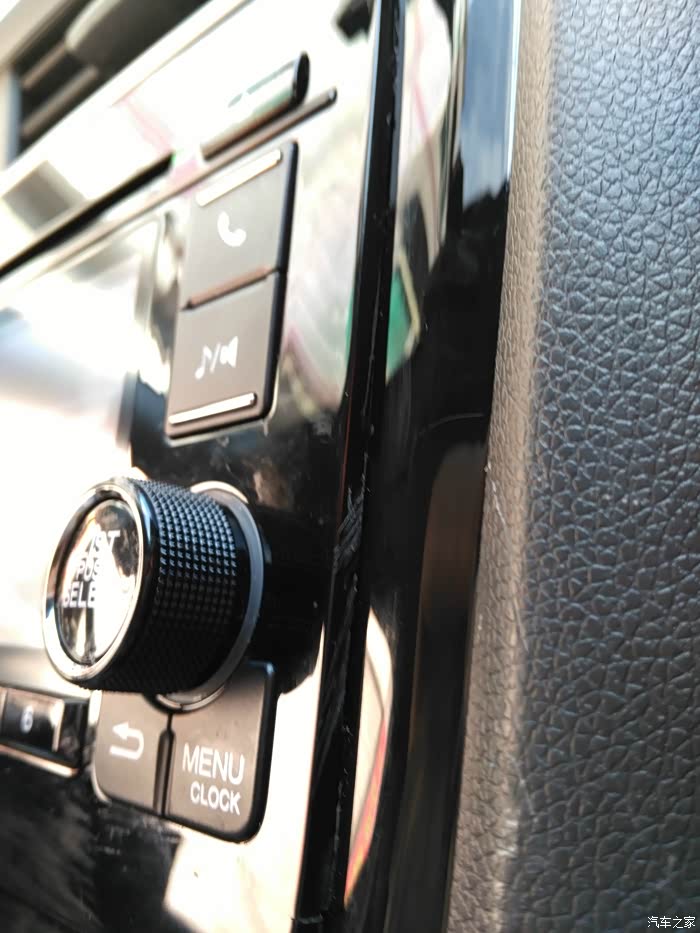

1、切割缤智面板时不光正面要保护,侧面也要用胶带贴上两层,因为用手工锯卡子时,锯皮贴着侧面,容易把侧面磨花,装上不好看,我的就刮花了。

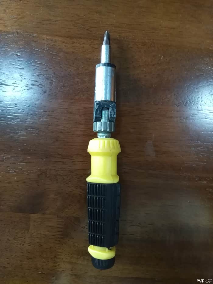

3、CD机底下那枚螺丝不难拆,用手机电筒一照就很容易看到了,这枚螺丝不好用力,没有套筒没关系,选择把手大点的螺丝刀,也很容易就拆。

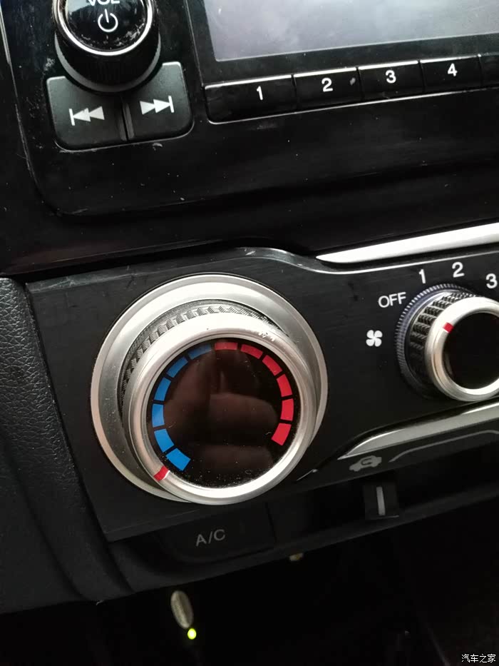

5、缤智试机时,最好CD机底部先垫块泡沫,以免CD机滑脱把空调旋钮刮花了。
缤智CD面板切割时,侧面只贴一层胶布,被锯皮磨花了
这种手把大点的螺丝刀拆三飞CD底下那枚螺丝很轻松
试机前在此框底部垫块泡沫,避免空调旋钮刮花
刮花了,不好看
