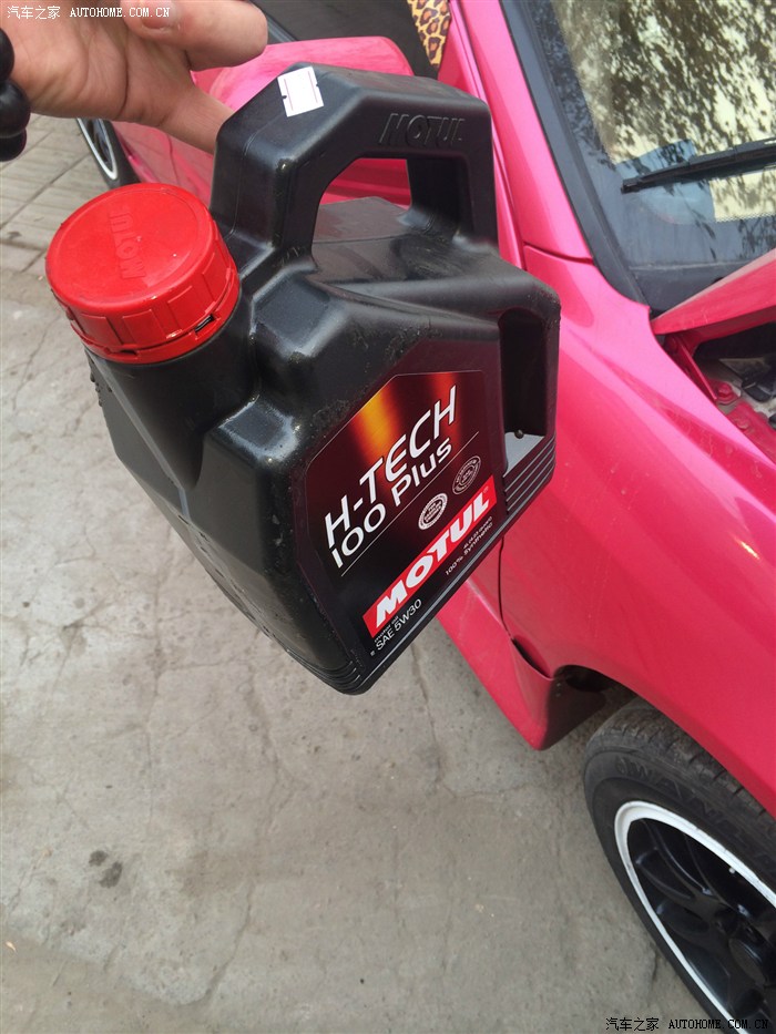

一直在伙计的店用美孚,效果很好,动力很强,这次上淘宝的【机油之家】买了摩特机油,可怕的事情发生了。
到货。
看起来挺像,味道很奇怪,很刺鼻的柴油味。

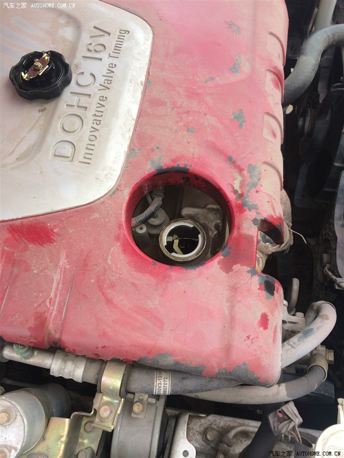

溜到安全以后我停车5分钟,重新打火,去我伙计的汽修厂检查,打开机盖冒烟了,拔下机油尺继续冒烟,机油盖不敢动烫手。
伙计开始怀疑传感器坏了导致的,让我打开电门,轻踩住油门,在地沟帮我测试是否有硬件故障,得出结果车一点毛病都没有
然后我说机油尺上一点机油没有,他拧开盖看了下刺鼻的机油味。然后说放出来看看吧。

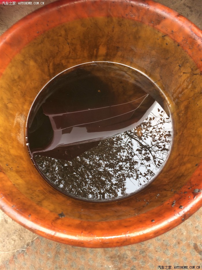

放出来的机油很少,我3升机油跑了半小时就剩了下图这么点。
伙计说浓度比水强点,估计火花塞也完了。

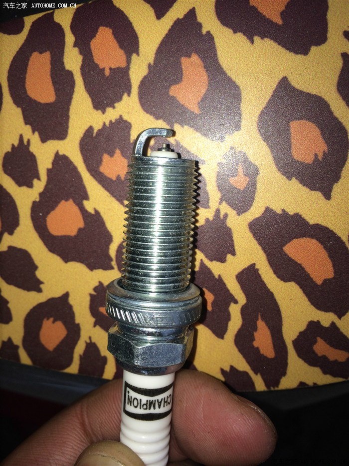

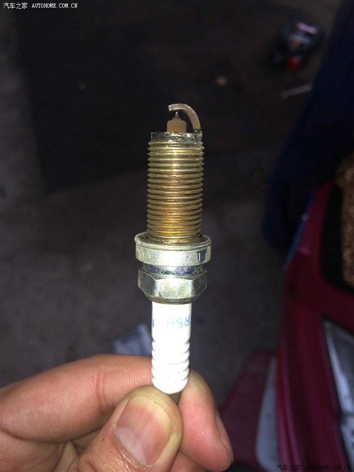

果不其然,虽然没完了,也差不多了,伙计说还能用,我说不用了,我车不敢说有多快,但是我真不惧任何非涡菱悦。
我车大前天跑的04刚刚检查的,都不错,今天半小时后排气管用布擦里面都是积碳,火嘴也刚刚积碳了。

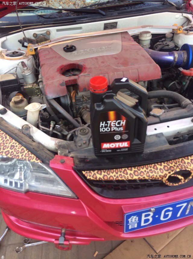

这是我新买的
伙计说幸亏离得近来检查,如果远没叫救援,车很难说怎么样,贪便宜买的地沟油,险些酿成大祸,车友们以此为警戒,这次都换了行货,试了试动力更胜以往。
