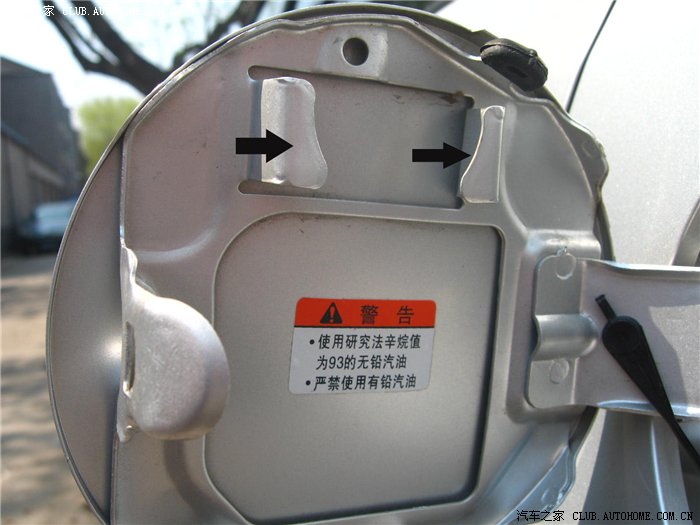

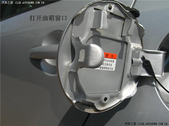

1.打开窗口

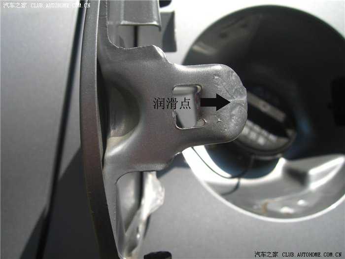

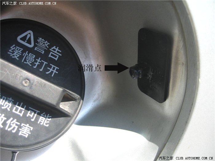

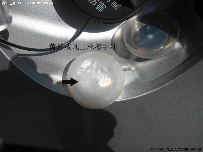

用黄油或擦手用的凡士林油
抹在这两个润滑部位~~~~~~~~~~

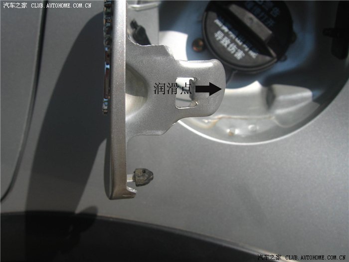

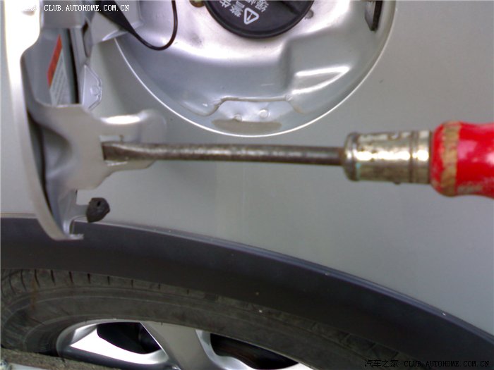

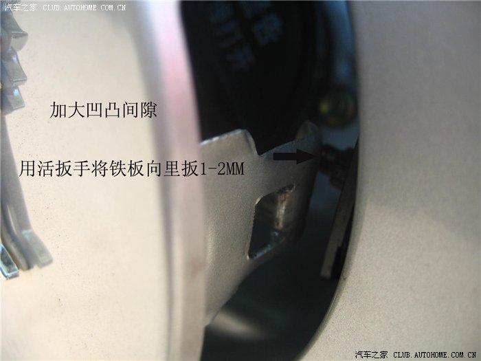

如还是弹出不痛快,加大凹凸间隙即可(1_2MM 详见图一)~~~~~~~

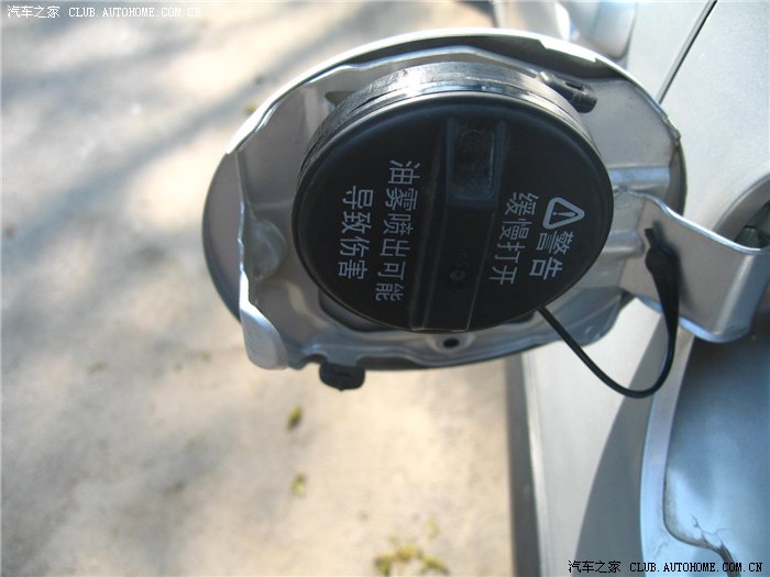

原来不知道这个卡子是卡什么的,经高人指点才知道是加油时卡油箱盖的,避免盖蹭车漆~~~`~~

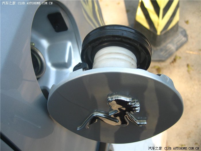

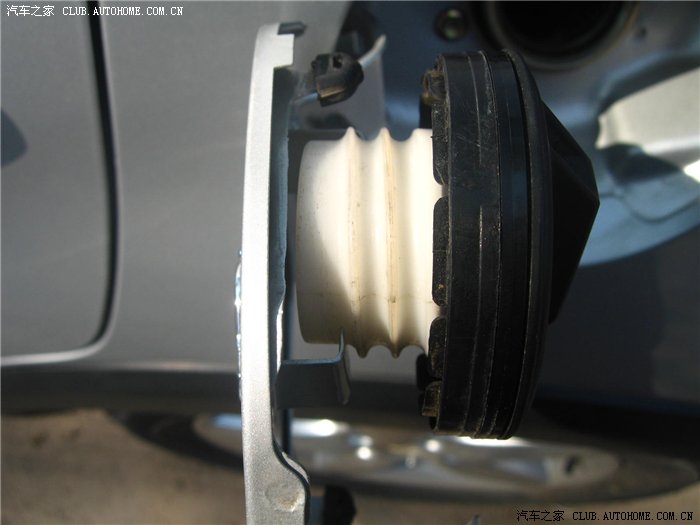

新提的车油箱盖螺扣上可涂摸少许润滑剂,可使盖子流畅的拧紧~~~
向里掰1-2MM(如图一)
