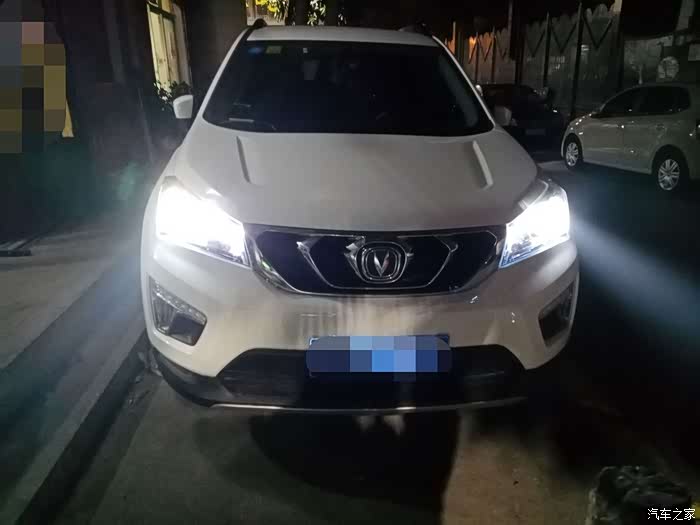

十三、LED大灯。有几次晚上在没路灯的地方转弯时发现近光灯太暗,就有换LED灯的想法,后来遇到一些远光狗,无论你是否有没打双亮提醒,就是不鸟你。于是下定决心换灯了,我先换的是远光灯,用了段时间发现效果不错,于是就把近光灯也换了。不用改灯罩,直接无损安装。四个灯换掉也才400多一点。当然,也是双十二这类活动下买的。如果有动手能力,想换LED灯的,完全可以换。晚上亮多了,拐弯也安全多了,连车的档次都感觉提升了一点。
装好LED灯的,解码器也塞进去了。
