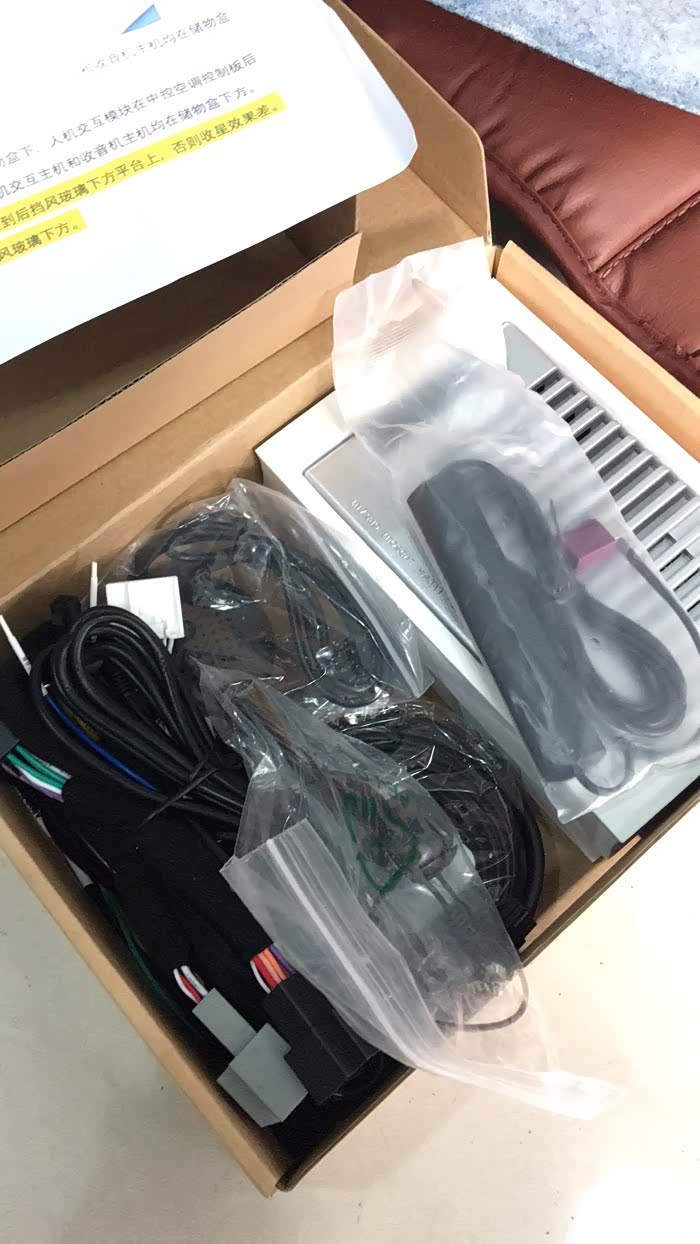

之前北京车主群里有人发了个视频,挺牛逼的一个语音识别加高德在线导航系统。一直想装个高德导航,等了好久一直没有合适的系统。前几天群里团购360的店长说到货两套,就是这版。。。果断去装

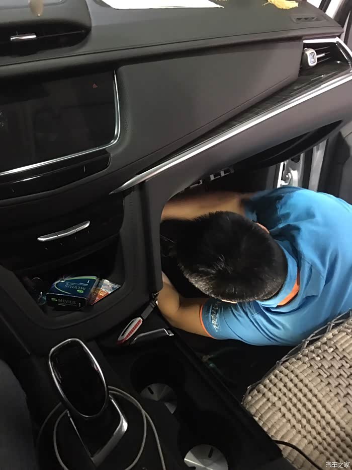

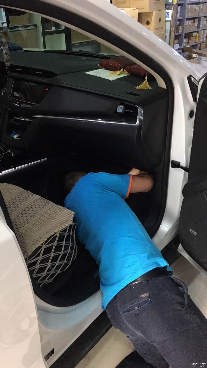

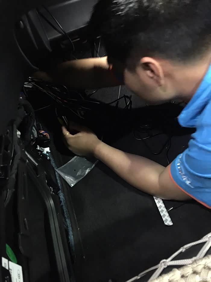

开拆。。。又拆了一遍。。。
装360全景,装升窗器,装导航前前后后拆了三回

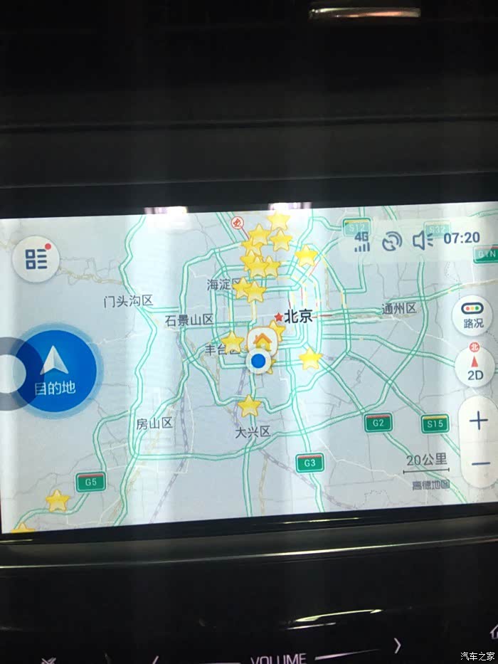

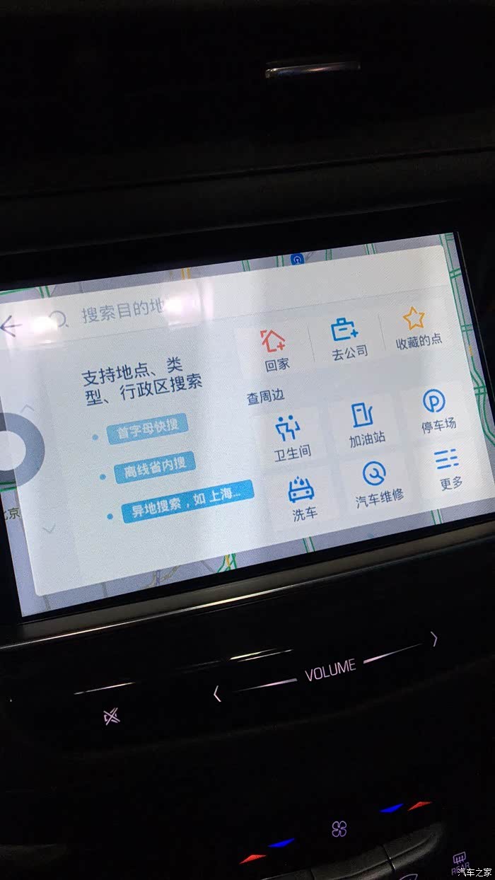

界面还不错
功能与手机版相差无几

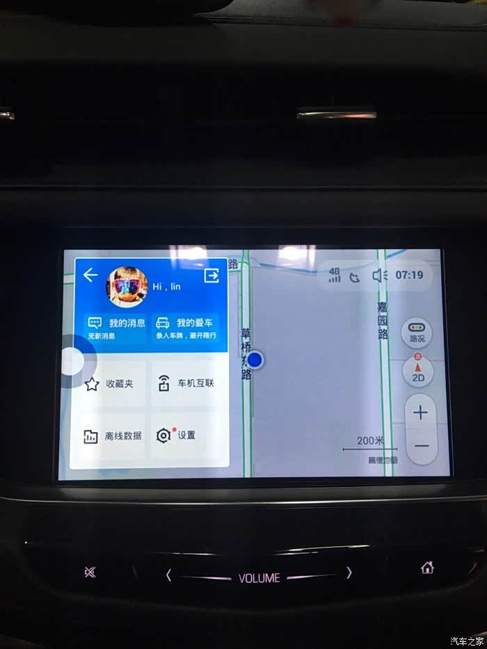

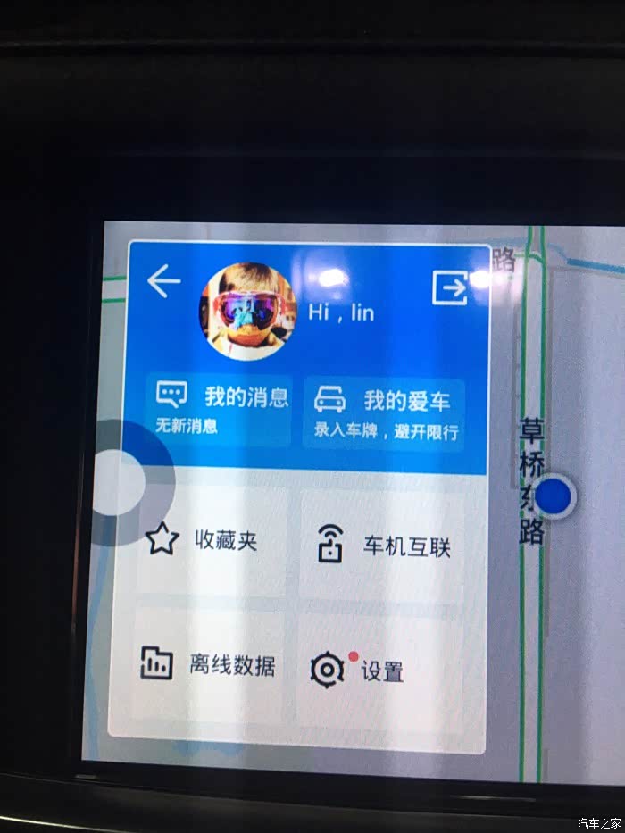

最关键的是能登陆高德账号
能。登。录。高。德。账。号!!!
我的账号信息,收藏夹都到车里了

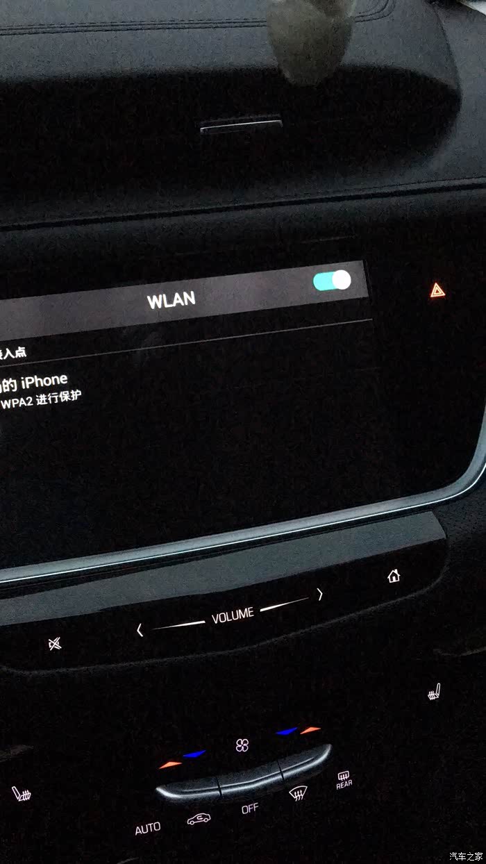

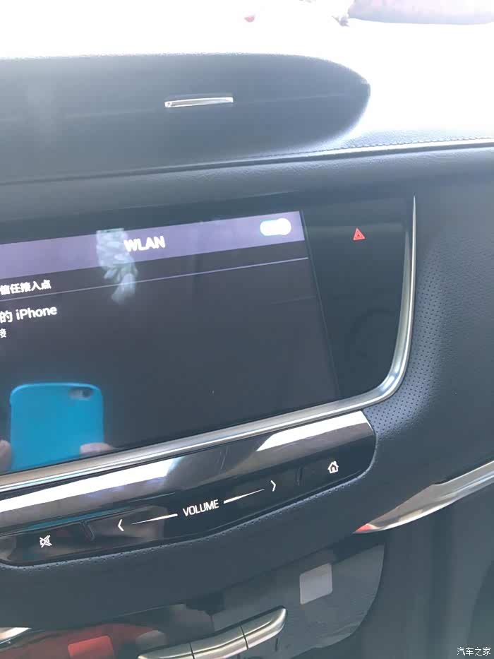

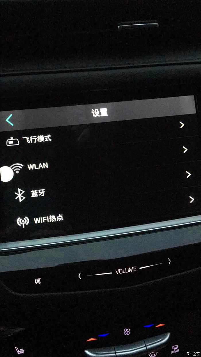

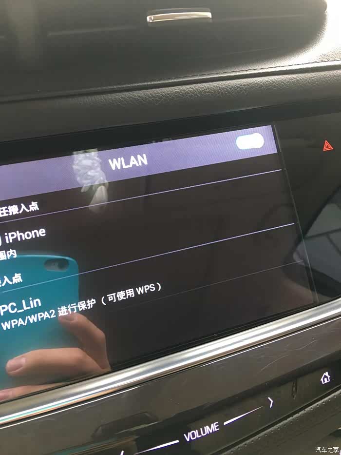

可以使用手机热点,完美。每个月流量都用不完
识别到我的手机热点

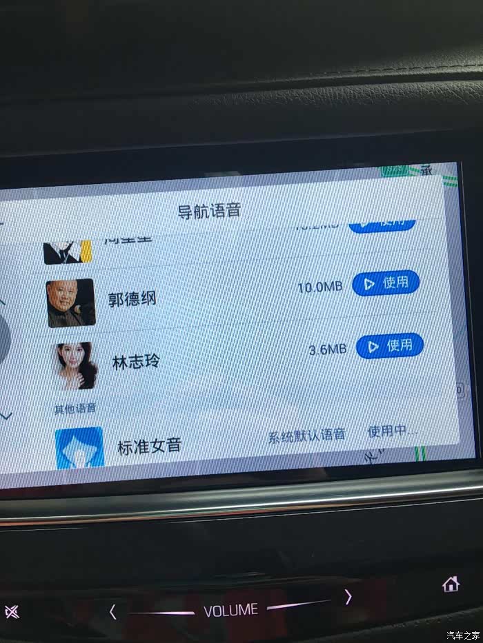

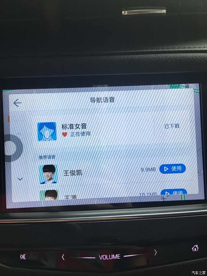

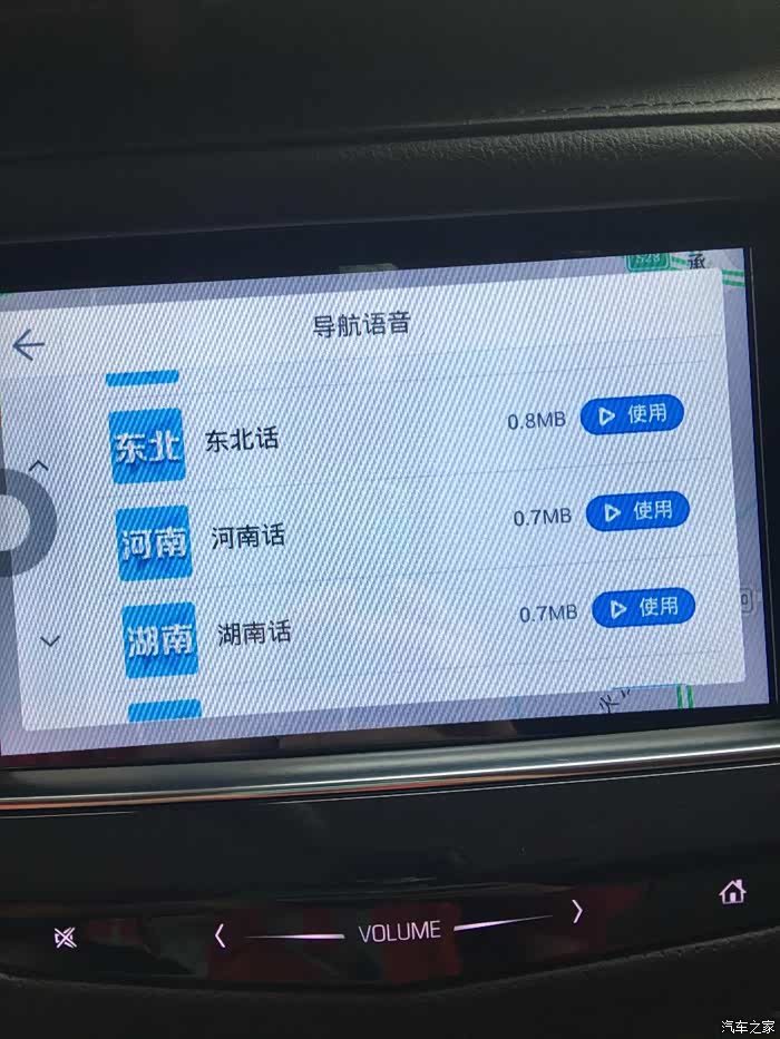

20170607增加测试内容,可以更换导航语音包,不错。

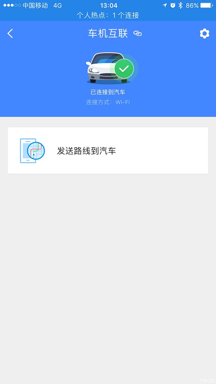

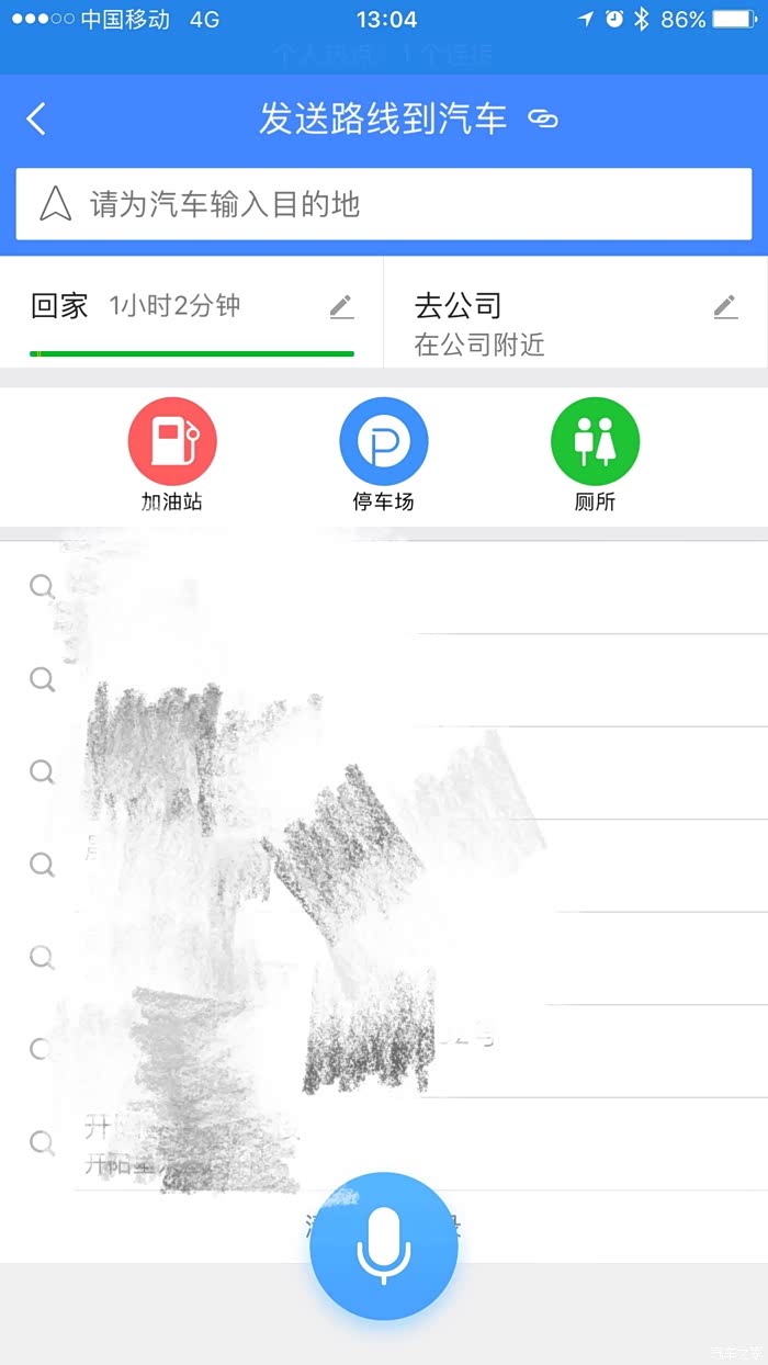

20170607增加测试内容,高德地图尝试升级。测试手机高德推送目的地到汽车。

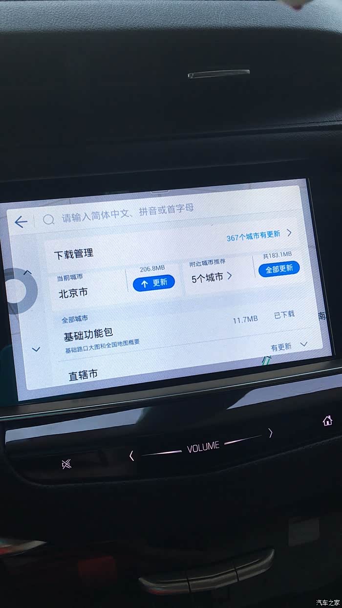

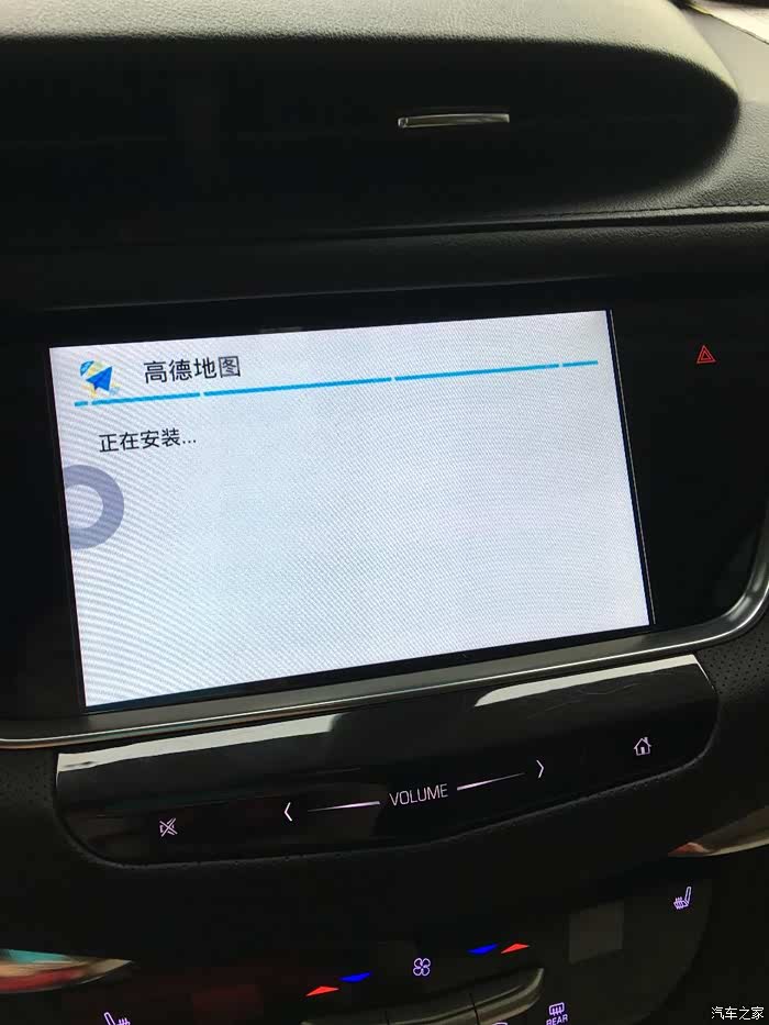

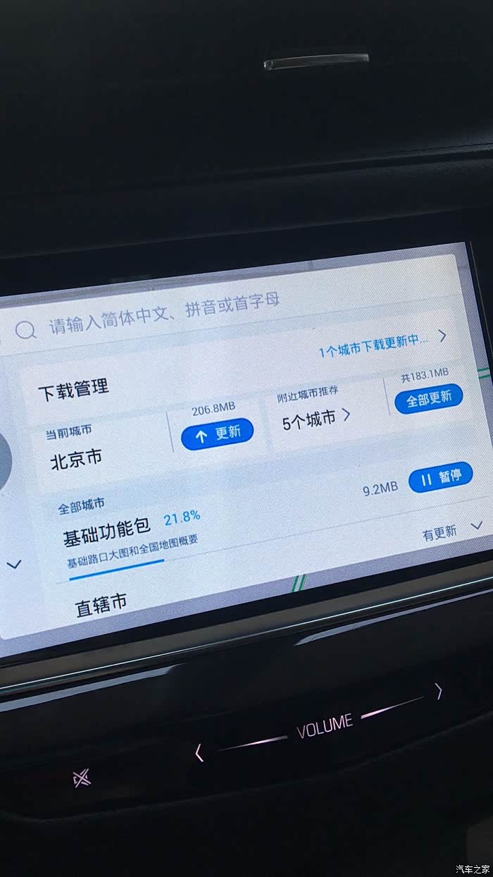

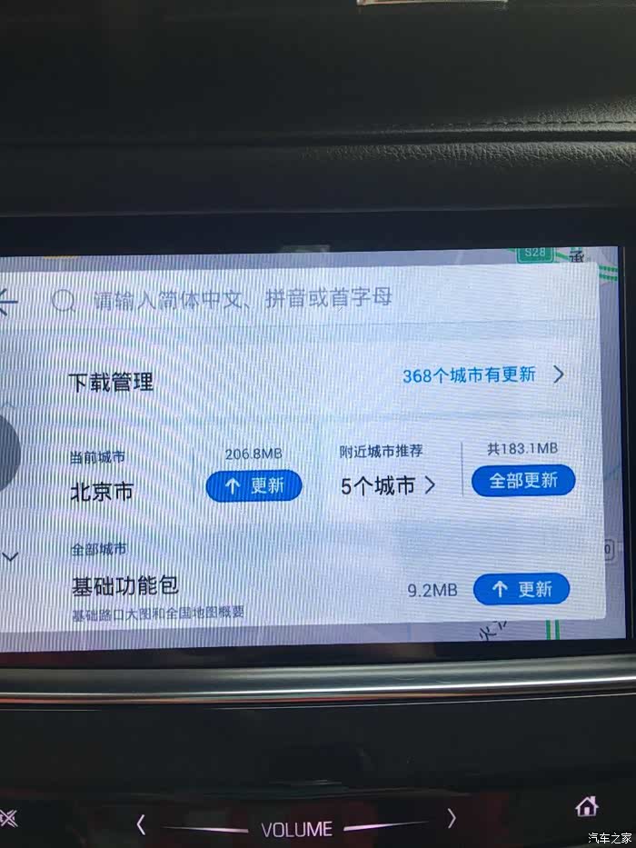

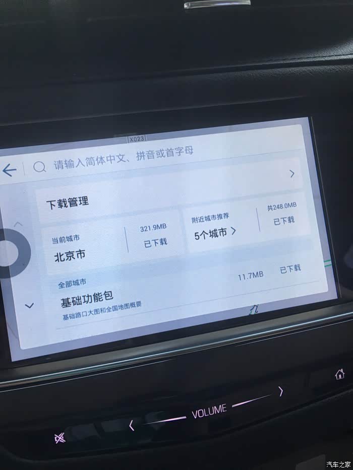

用在线升级尝试基础包升级
全部升级6个多G

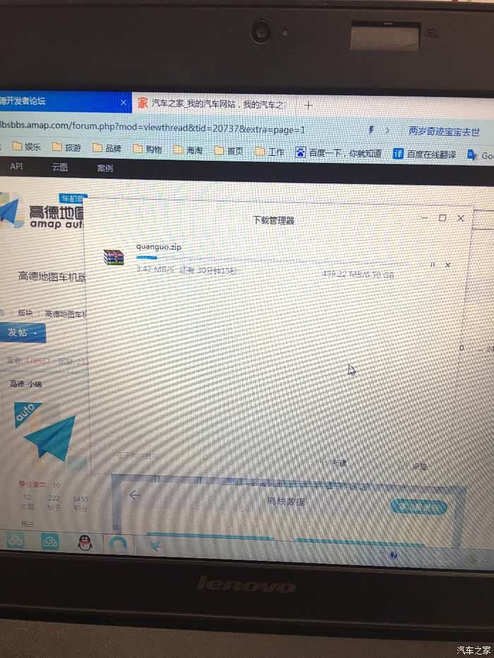

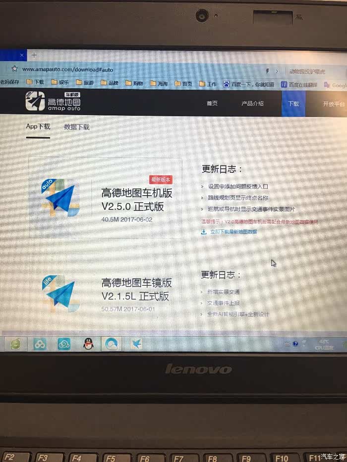

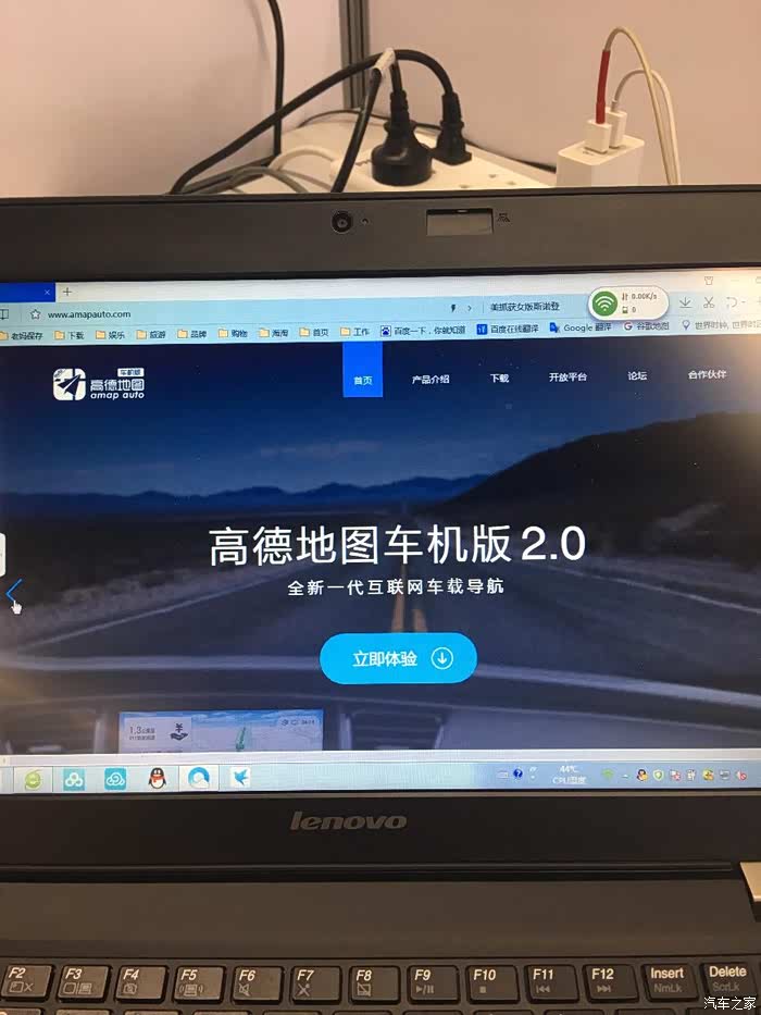

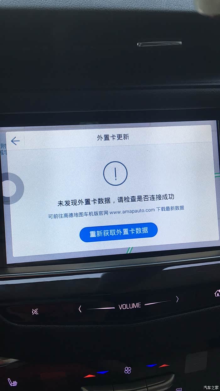

因为停车场搜不到办公区的WiFi 信号,尝试USB 离线升级
去官网下载
下载完今天升不了了,现在出差的路上。
还有个功能是用手机高德推送目的地到汽车,这个功能必须要连接手机热点

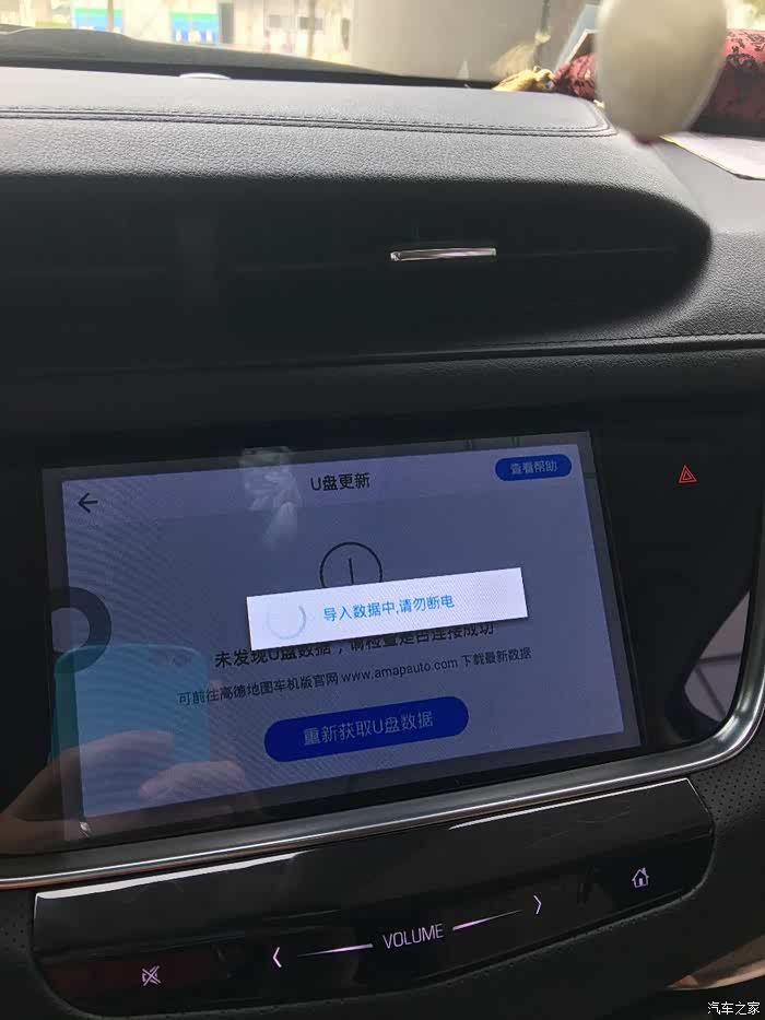

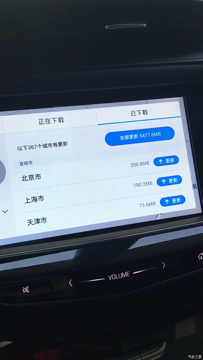

20170615增加测试内容,高德地图尝试USB 升级。本周比较忙也怎么没开车,中午在单位利用午休的时间断断续续测试了一下。
U盘只有格成fat32 的格式才认,而且地图包在里面的话就自动读取。因为不开车,所以一直没等到更新结束屏幕就自动断电了。有待长途测试。
终于接上WiFi 了,做了跟很长的网线扔到办公室窗外,信号还是不够好,准备在甩长线扔到车里。
顺便查看了高德地图版本,软件可以顺利升级。
20170616增加测试内容,高德地图尝试USB 升级成功。

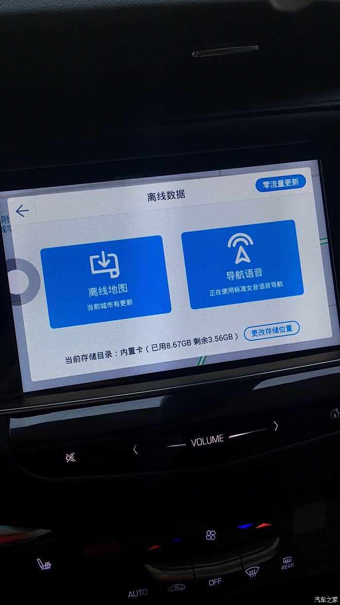

就像之前所说的,离线更新地图因为数据量太大所以很慢。插上U盘后自动识别不用管,大概二十到三十分钟更新完成,完整地图包10G+。所有更新提示已变成已下载。
