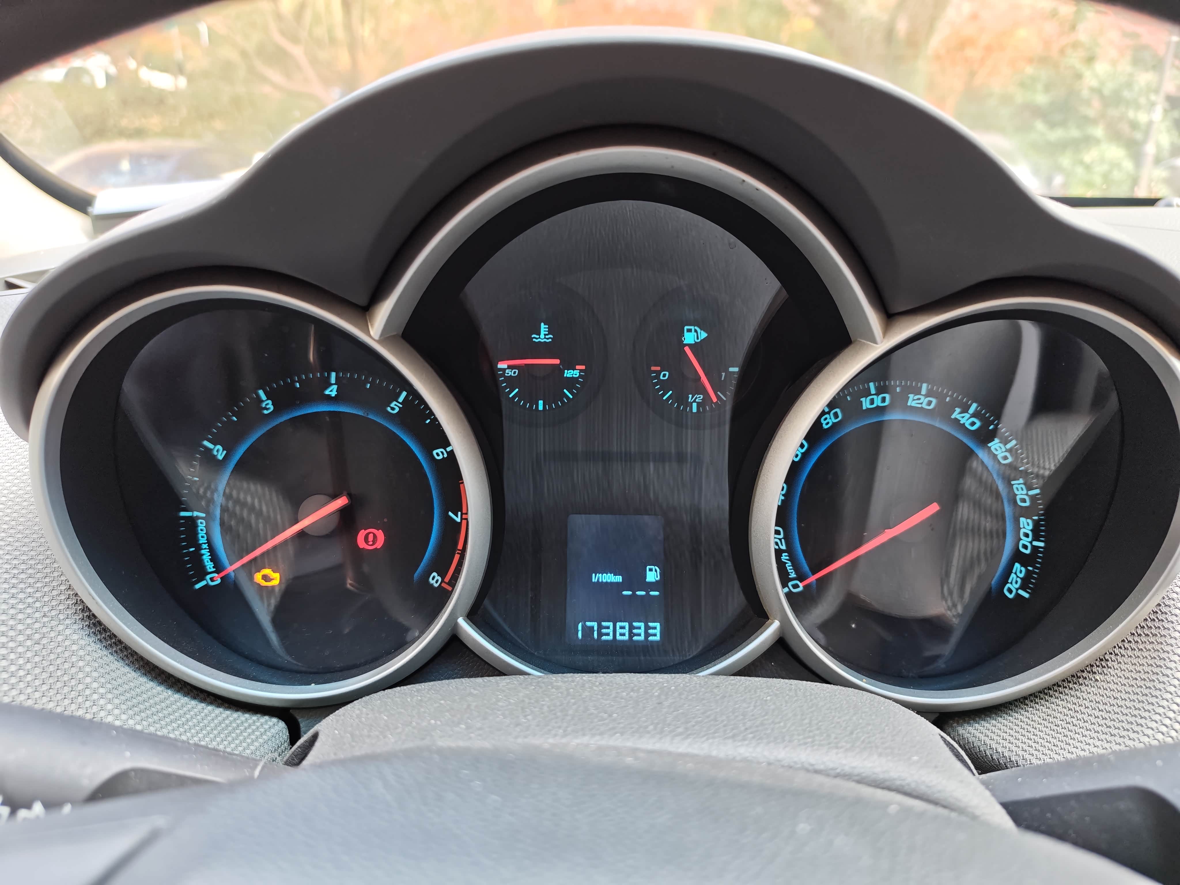

首先是扭钥匙没启动的时候,仪表盘的发动机花色灯亮起,这正常吗?
以前从没关注过,以前都是直接插钥匙启动,因为前段时间因为凸轮轴电磁阀漏油,换了电磁阀,拼夕夕买的,除了外形一样,零件号上看不出是同个东西。
换了后总感觉启动的时候发动机气门室盖里面能听到哒哒的金属敲击声音。然后可能是机油没上来,就想着先扭钥匙,过会儿再启动,是不是机油上来就正常了。然后打铁声还在,但是看到了这个黄色灯,还有个问题就是扭钥匙会有89错误代码,偶尔启动后也有,风扇有时候转,有时候不转。可能节温器也有问题。
说到节温器故障,还有上次因为方向盘助力消失,仪表盘出现方向盘故障灯,去汽修店读取过错误代码,说节温器也有故障,然后到方向盘助力的扭力传感器故障,之前论坛里搜了下,大概率是要更换扭力传感器的连接线。
继续说之前的节温器问题,代码是节温器故障,但是有时候风扇不转,按论坛的说法,也有可能都前养传感器问题,因为热车一阵代码就消失了。 节温器已经买了,顺带把前面的水管,因为有点膨胀,保险起见也一起换了,毕竟不贵!
还有个问题,就是金属敲击声,有没有可能是凸轮轴电磁阀更换不合适引起的,有遇到过的车友么?
