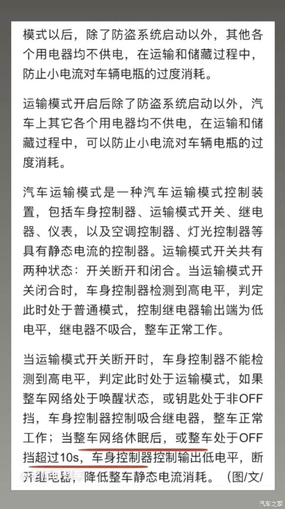

打开运输模式以后,除了防盗系统启动以外,其他各个用电器均不供电,以防止小电流对车辆电瓶的过度消耗。
引用:
汽车运输模式是一种汽车运输模式控制装置,包括车身控制器、运输模式开关、继电器、仪表,以及空调控制器、灯光控制器等具有静态电流的控制器。
当运输模式开关断开时,车身控制器不能检测到高电平,判定此时处于运输模式,如果整车网络处于唤醒状态,或钥匙处于非OFF挡,车身控制器控制吸合继电器,整车正常工作;当整车网络休眠后,或整车处于OFF挡超过10s,车身控制器控制输出低电平,断开继电器,降低整车静态电流消耗。
(部分内容借用专业解释说明)
引用:
(部分内容借用专业解释说明)
