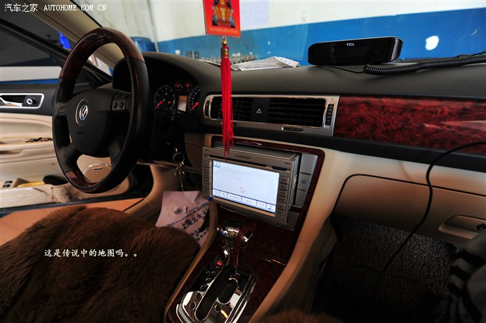

淘的拆车件,全新的,可能是内部渠道,地图也是最新的,唯独没有GPS线,和后视摄像头,我另外买的

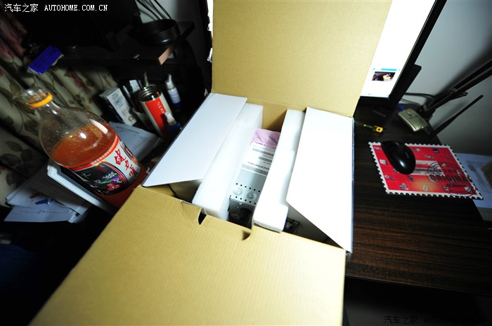

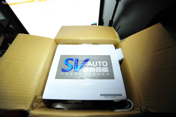

这个不是原来的箱子,德赛西威以前叫西门子VDO把  【开箱图】

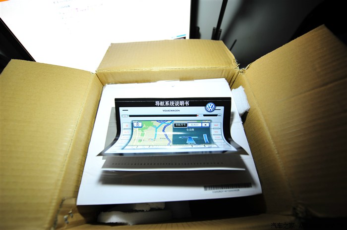

他居然还给我邮来的说明书,还给了我一份PDF的电子版,服了
不要被这个外包装所迷惑
开箱了 开箱了

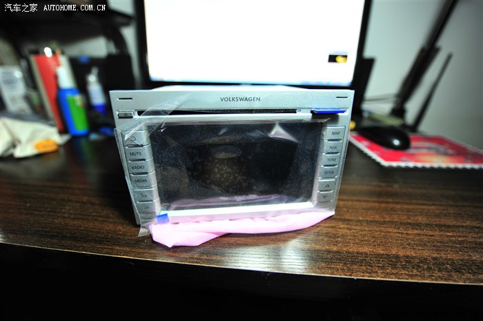

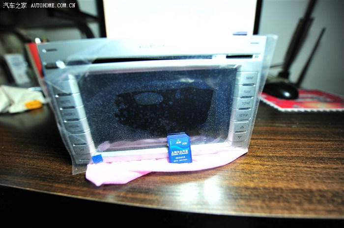

环顾一圈,果然是全新的,甚至指纹都没有
正面屏幕被包住了,减少损耗
一共两张膜,最外面一个,里面还有一张屏幕保护膜
原厂卡,里面只有地图,我试着放了一些歌曲,只可惜不能用

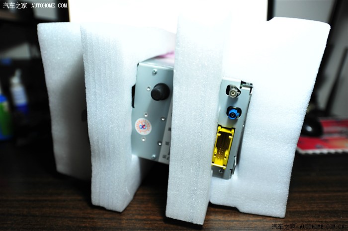

再看看

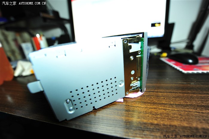

侧面的样子

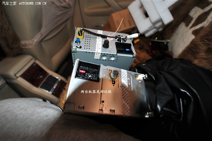

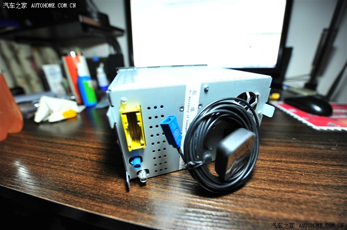

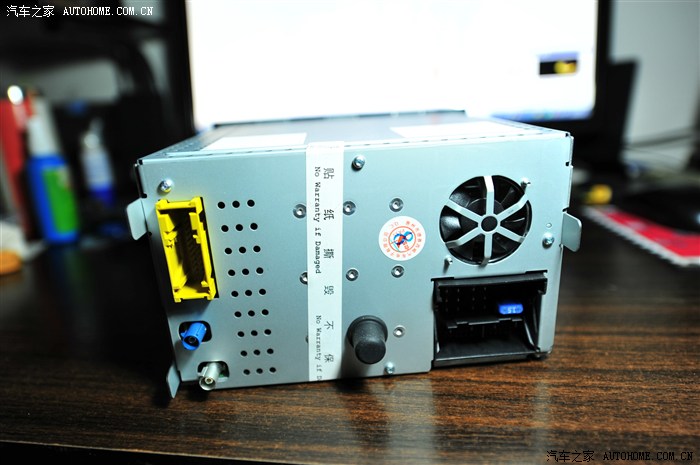

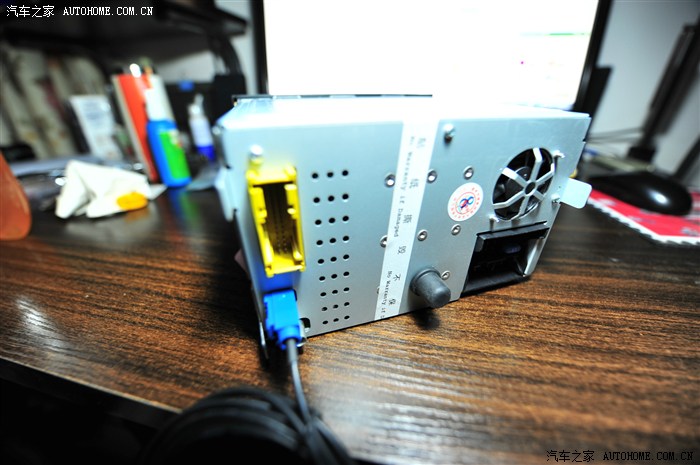

背面的样子,黄色区为后视摄像头部分,蓝色为GPS天线,白色应该是收音机天线,大的的就是其他的
   这个线束特别复杂,我必须得从里面挑出一条线了,要不然导航一直都是电话激活,无法使用

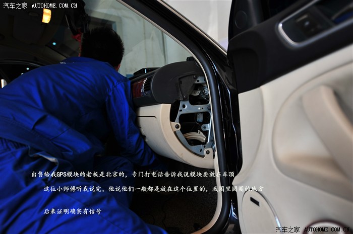

这是我TB另购的GPS天线,花了60大洋,含邮费
果然能用,北京的一家GPS公司,特别专业,什么产品都有,不过我不感兴趣。哈哈

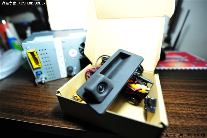

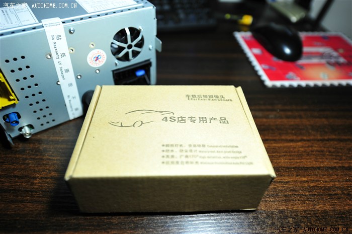

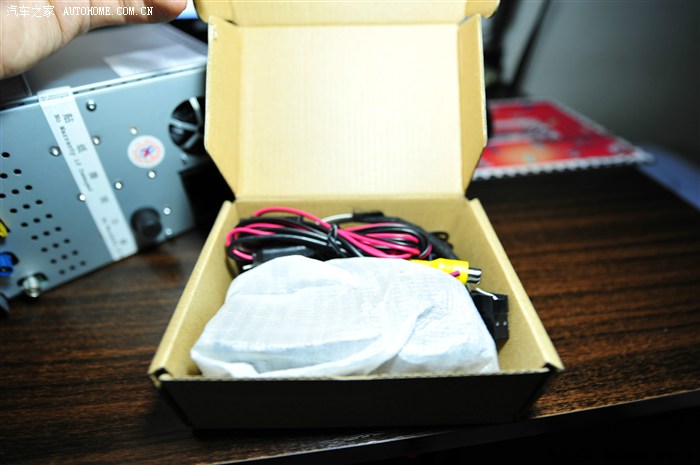

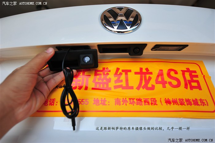

另购的摄像头,花了四百大洋,因为西门子VDO比较特殊,一般的几十元的和2 、3百的都不能用,必须用RGB摄像头
    郁闷啊。。 普通摄像头转换成RGB就需要200多买条转换线呢。服了

店老板说能用,盒子上面写的奥迪A4L 新帕萨特什么的

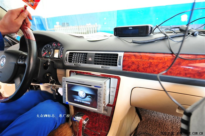

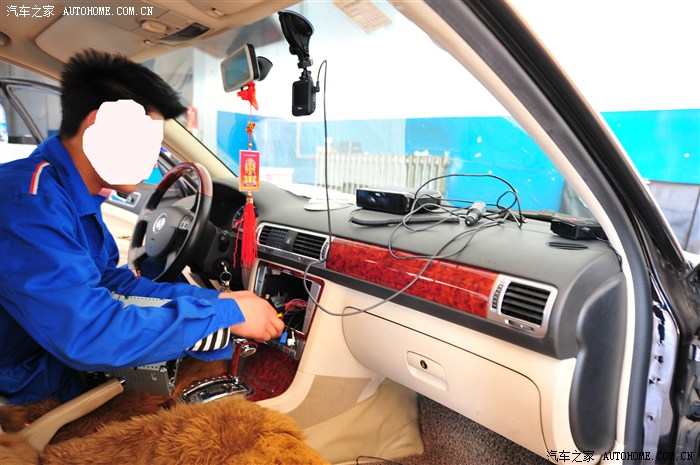

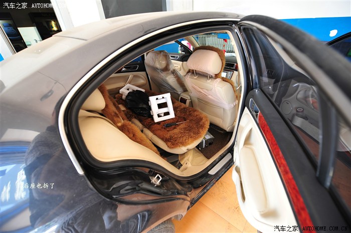

今天去4S店保养车期间,到处逛逛,进口大众的内饰做工真好,不一样,一个天上一个地下!

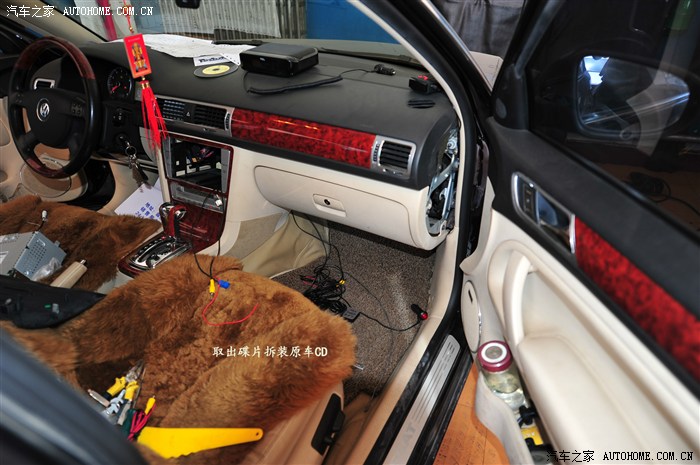

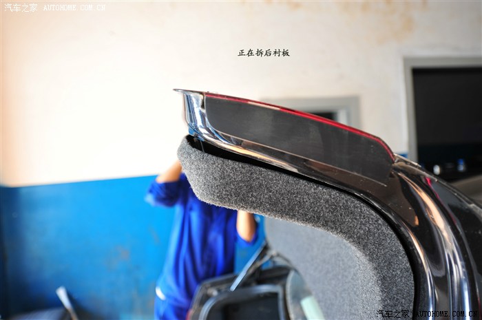

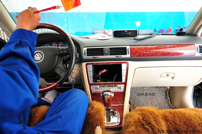

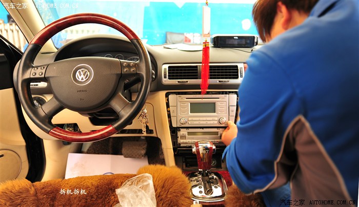

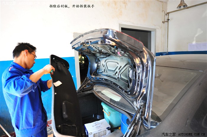

还是回到现实把,正在拆装

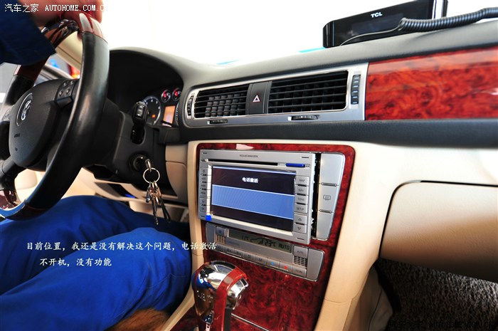

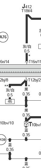

有没有大师告诉我这个怎么解决?
卖我导航的师傅说要把这根线挑出来
我完全看天书啊
谁能看懂
