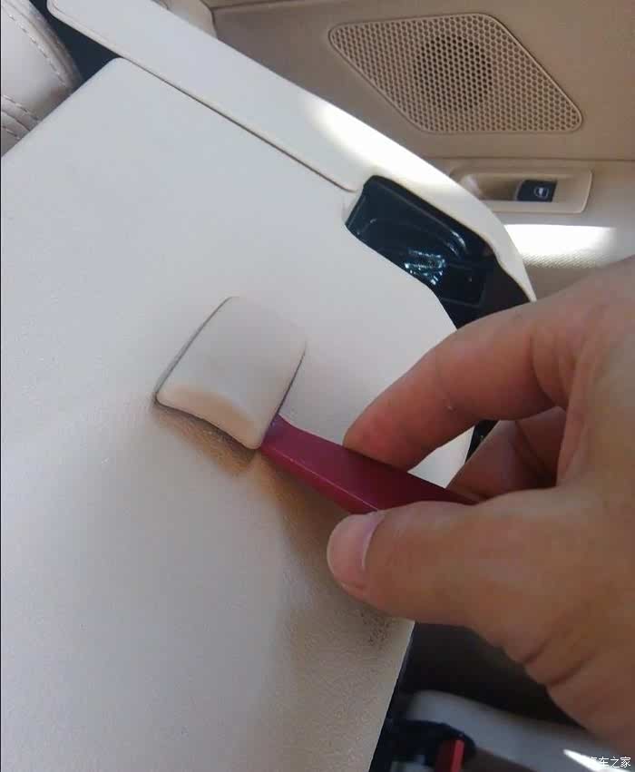

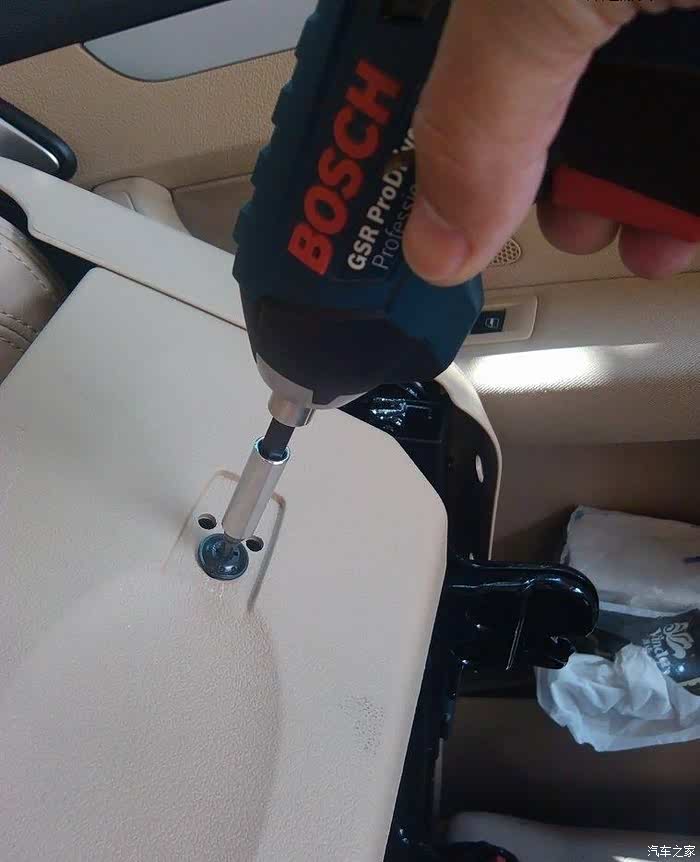

2013款老途安,简配后座椅提手,个人方案恢复记

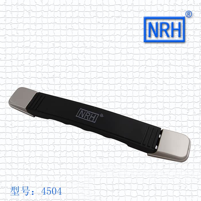

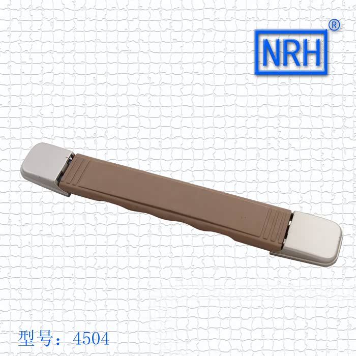

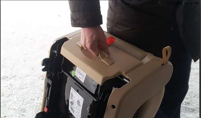

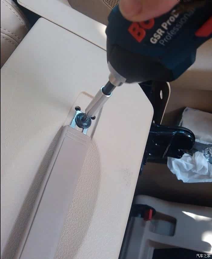

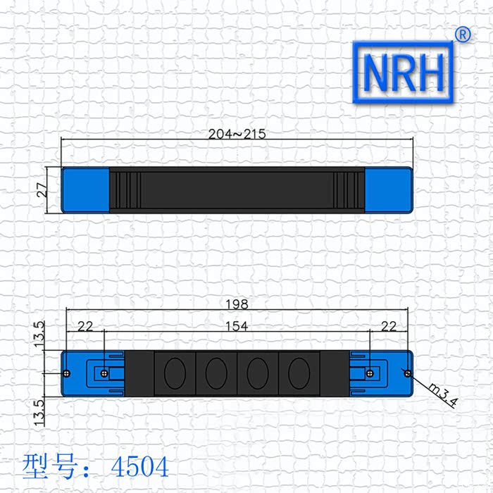

结合某宝强大的采购能力,搜索到了箱包的提手!于是,经过一番选择,
确定了一款提手的采购(NRH4504阿伯仑伸缩拉手,中心孔距是154mm)
途安的座椅是米色的,所以选择了米色的拉手。看图说话
每次拆卸都是窝在车里面伸不直要,还要抱着这几个家伙出来,那是非常的蓝瘦的,
唉,懒的吐槽了,反正我是每次弄的腰酸背疼,那可谓是拆过搬运过的都差评,是不是觉得特不方便呢?
(我是床车改过的,喜欢出去玩)那是谁拆谁知道!
论坛里不少有关于提手的恢复作业,有代购原装的,也有废物利用的。
我呢……哈哈,综合考虑不想太折腾,不要太贵的(4儿子,你懂得),

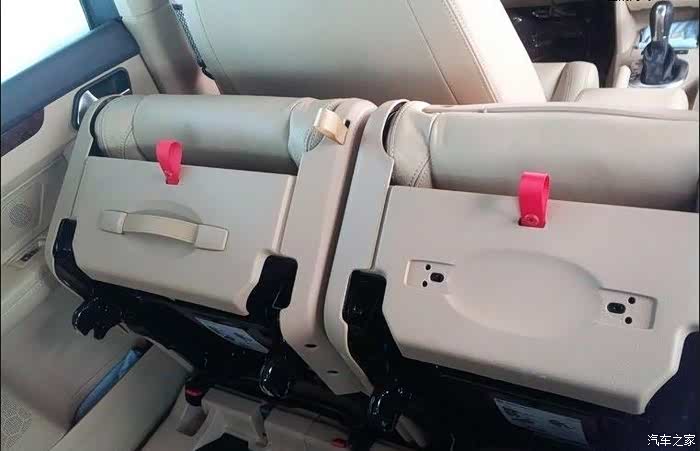

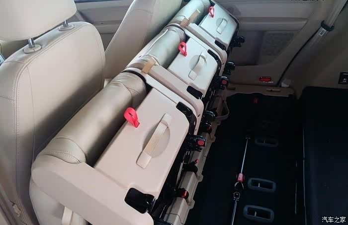

万恶的DZ简配啊,连一个提手都简配,
无力吐槽啊,哈哈,另外有一起玩床车的车友,可以一起啊,我深圳的,
分享给大家,希望能够给各位车有带来方便,
