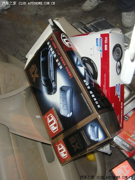

材料篇:防盗器(PLC-X5)175元,可视倒车雷达(PLC-718)610元,中控锁4支套装(PLC-LOCK)50元,铁将军胎压监控(T-100)800元,《PLC系国内防盗器知名牌子,比铁将军名气小点,但算国内第二,我的PLC是在群友JEFF买的,他是广州番禺总代理,也是10月10号团购森雅的第一付钱买车人-1.5手舒》,音响向日葵DMP-800MP6(rmvb,支持大容量卡)648元《淘宝买》,乐声CQ-8400WCD拆瑞风车的,博世蜗牛EC9一对55元,蜗牛专用接线免剪20元《淘宝买》,前后灯罩140元,迎宾踏板50元,3D带毛地毯130元,3D带毛尾箱垫130元,不锈钢饰条35元,挡泥板40元,带亮条雨眉75,3M胶两卷5元,中柱饰60元《共665元,连运费685元,奥美斯俾我们群群内价,这样说奥美斯的精品价算淘宝低价了》,莱福膜《4S送的》,扶手箱《4S店50元买的》,发动机护板86元《75元加6元运费加8套304不锈钢螺丝共86,我是团购10片的价格,淘宝买的》,后反光片110元《淘宝买》,5050LED30CM灯带4条15元/条共60元《淘宝买》,圆形爆闪灯20元/对《淘宝买》,森雅专用升窗器130元《淘宝买》,隔音材料一卷止振板一卷吸音棉350元,发动机盖专用隔音料30元,梅氏兄弟二代底盘树脂2000ML5瓶50元/瓶,先锋TS-G1642R6寸啦叭2对300元《群友陈生带买,陈生-1.5自动,专供应拉登地区护杆,HID灯,GPS的出口商,人超好,带我们在恒福路买好便宜东西》,LED刹车灯炮《拆瑞风车》,大发原厂车标两个70元《淘宝买》,大发标志前档42元《淘宝买》,欧司朗夜行者H4灯泡120元《淘宝买》,字母VVT-I等一批72元《淘宝买》,气囊标3个20元《淘宝买》,原厂行李架《4S店装》,防眩目后视镜680元《淘宝买》,前档及其它贴纸一批100元《淘宝买》,5合一手电筒25元,真皮整条车把手缝皮55元《淘宝买》,3M魔术贴4米30元《淘宝买》,灭火器40元《朋友档口买》,后护杠1条200元《陈生处买》,赫兹高音一对60元《恒福路》,侧杆1套350元《陈生处买》,前杠350《顺德勇士买》,前后车身订造贴100元《淘宝买》,原厂行李架450元《4S装》,三文字坐套320元《奥美斯买》终于买完了

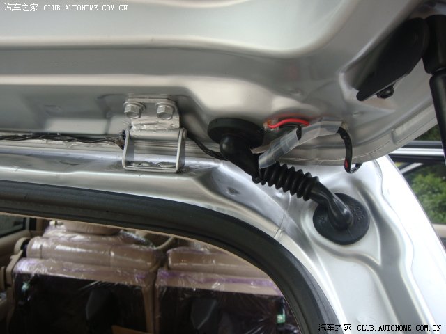

好了上图,慢慢解答安装注意问题了

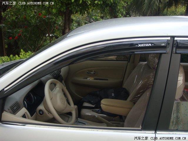

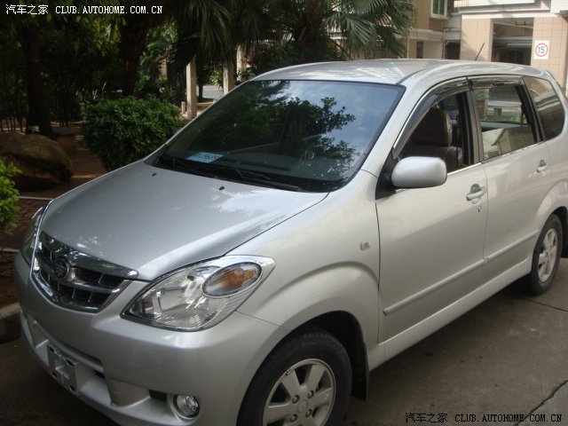

雨眉和车窗饰条,3M胶贴,先买瓶药用酒精(工业酒精腐蚀大,建议不要用),酒精擦干净贴的位置,因大多数人没有热风枪,所以用风筒热风加热3M胶,加热再贴,这样劳固很多。

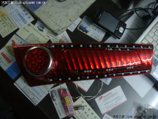

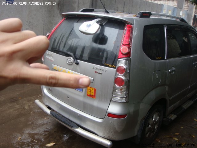

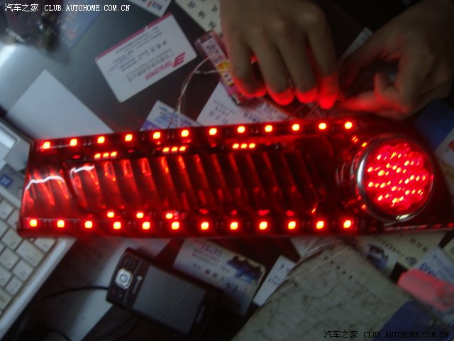

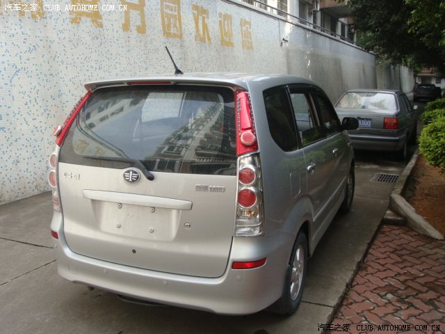

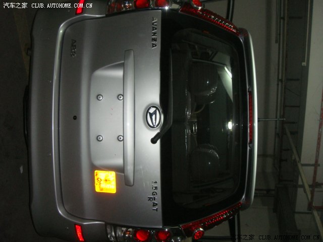

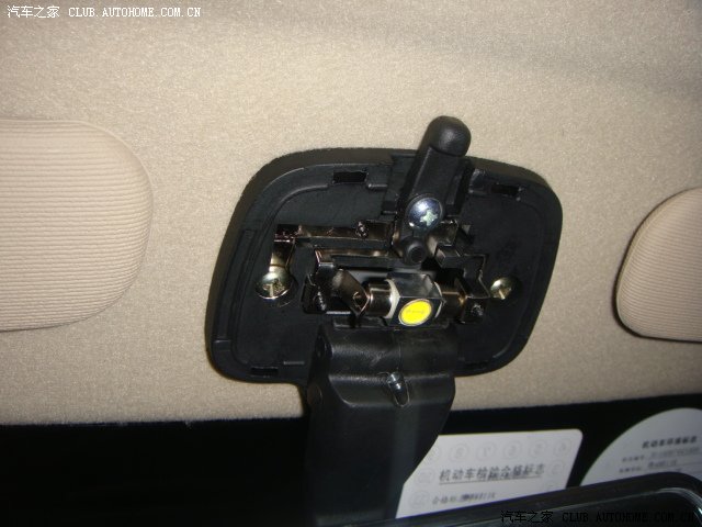

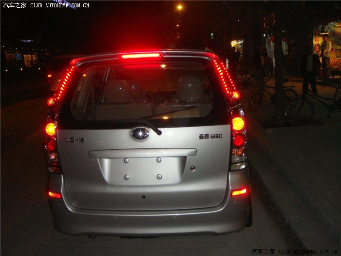

LED反光板,是我自子改了,原反光板没灯,我买了4条灯带加一套园行暴闪灯,用3M胶粘的,要买防水的灯带,本来可以刹车时爆闪的,但本人懒的接线,所以改了刹车亮就算了,还有反光板弧度不够,还难用3M贴上去,后来装防盗档口教了一招,用热熔胶固定,非常好,他们说,基本现3M贴的都改热熔好,我也20元买了支热熔胶枪,热熔胶5毛钱

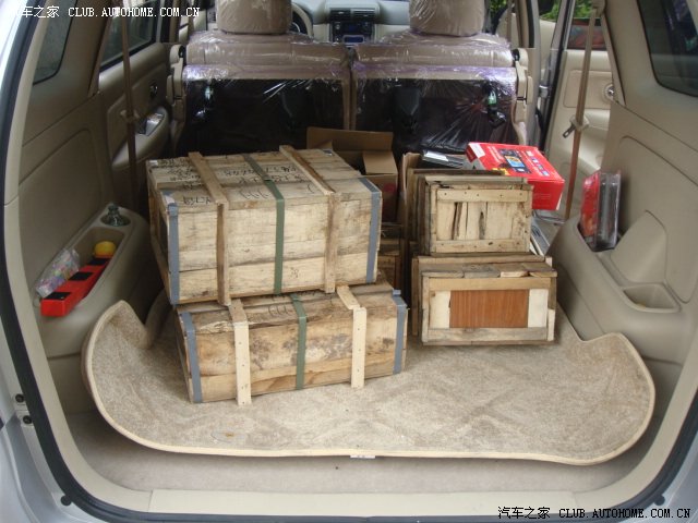

今天装了300公斤货,这车装货好,但后尾箱不是全平,这个不好

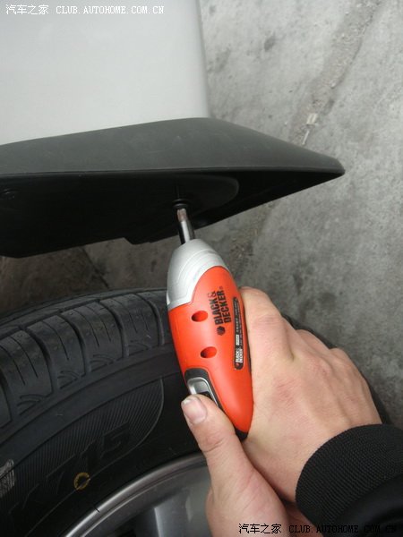

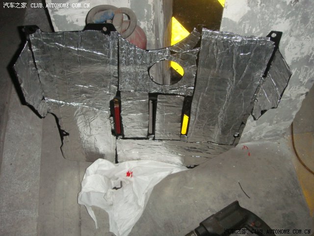

哈哈,我技术还可以吧,这样可以照护板啊,护板的螺丝,我换了304不锈钢,护板和原装位一样,非常易装,建议在喷底盘时,随便叫师傅装,护板我用做隔音的剩料,自子搞护板隔音

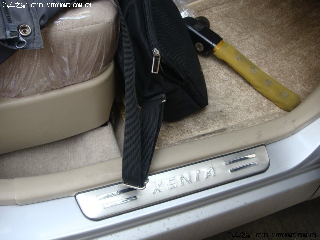

迎宾踏板,因为回来时3M胶太薄,不能粘牢,建议加厚3M胶,还有热熔胶,一起粘,记得风筒加热

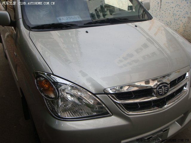

前后灯罩,本人决得非常好看,风筒加热,3M胶,酒精

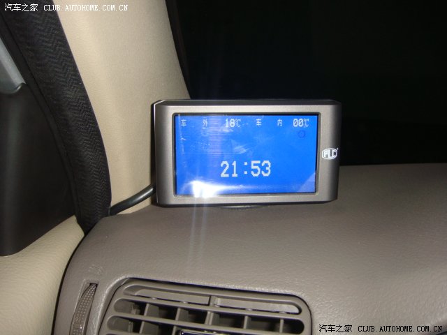

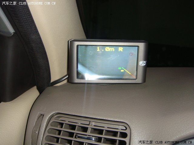

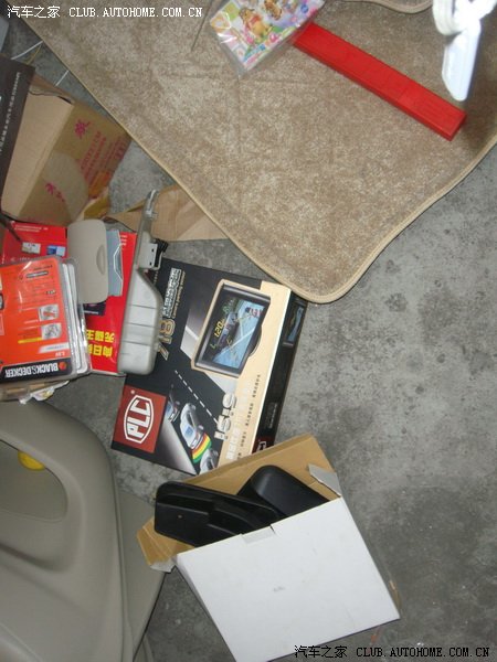

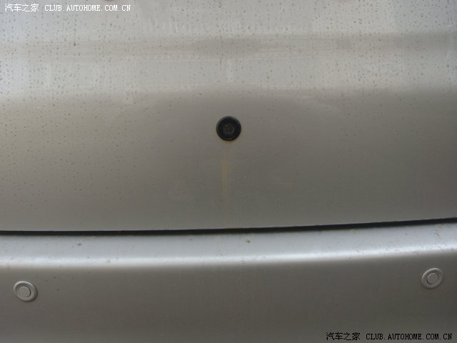

可视倒车雷达PLC-718,最新款。3.5寸大屏,标尺,报米数,温度,时间(森雅没有钟,这功能好),超好用,本来,陈生也有出口雷达,80元一套4头,但显米数和发滴滴的生音,本人技术差,所以还是选这种

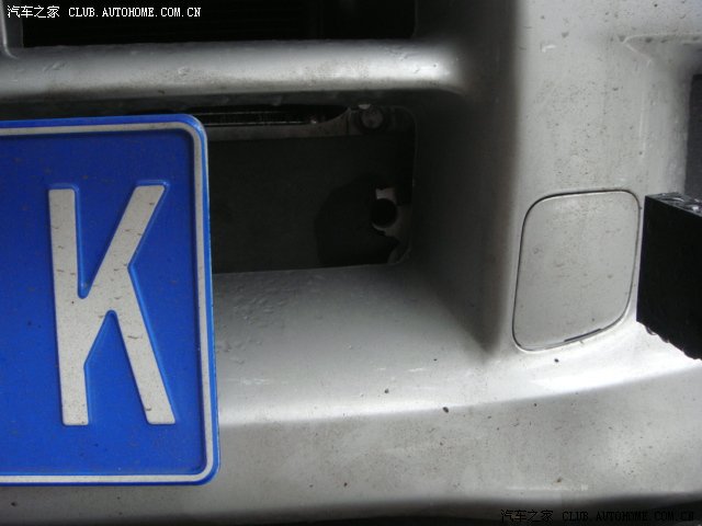

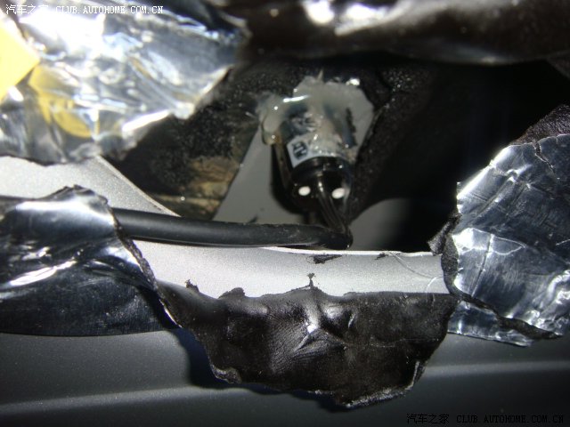

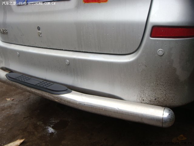

考虑要装护杆,所以摄像头装在门上,还有探头不一定在同一条直线,我有先见知明,所以后来装护杠无影响了

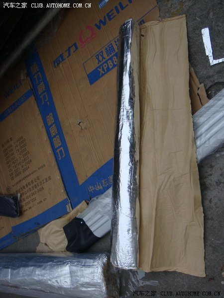

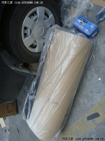

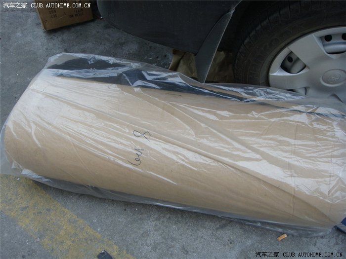

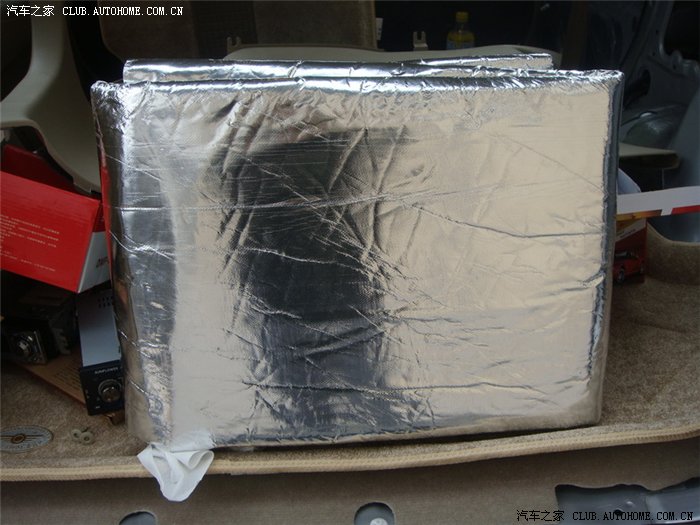

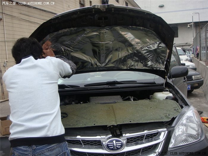

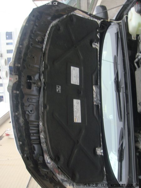

发动机盖专用隔音材料,30元一块,可以做两台森雅了

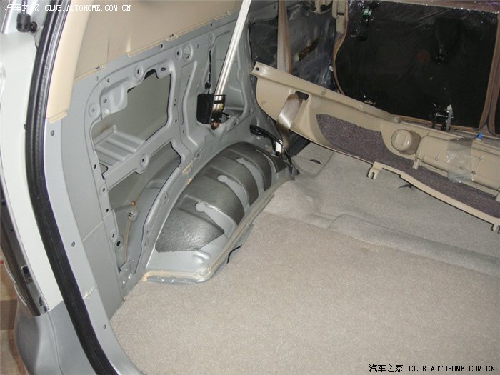

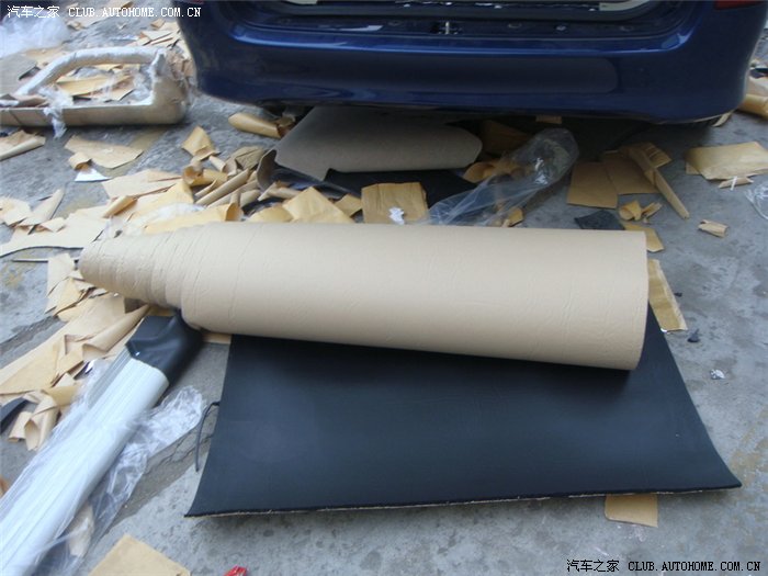

隔音材料,全车隔音,本身森雅有一点原车隔音料,但太薄了,做隔音工时最贵是五门,底板一个钟就搞定,注意一下,森雅第二排是卡口,卡口尽量不要太厚,会影响卡,所以隔音分2层3层,因森雅也不是高档车,2层省钱,又不会太厚,太厚很多扣件都不行,还有,装回门板,地毯时一定要你自子检查一下扣件有没有破损,工人很懒的,随便装的

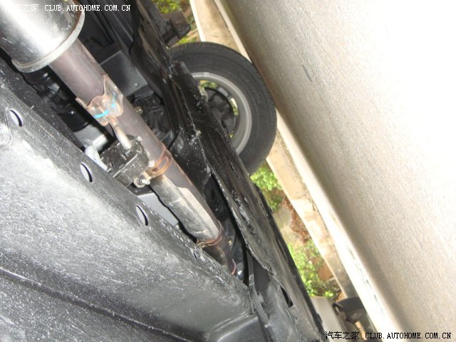

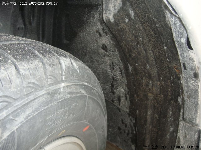

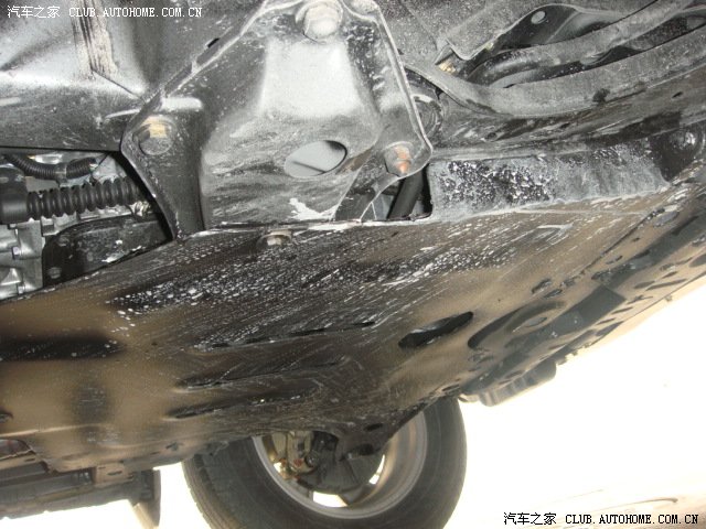

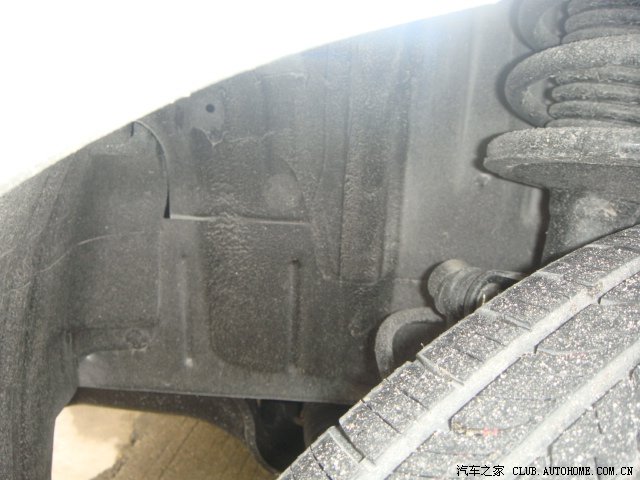

底盘防锈,我的是精品喷,喷了4个小时,喷坏了两个壶,这活辛苦小艺了,小艺介绍的,100元人工,可以说是群里喷的最好的底盘.因为,做完隔音,关门声沉了,音响低音重了,但路噪还是还大,第二天喷了底,整个车宁静很多,马上可以同10几万的合资车比噪音,另外,隔音做了,车门敲起来可以和20-30万车比声音,好像钢板很厚,所以,建议大家,面子车,最好做一下五门连后轮隔音,装防盗和倒车时,肯定拆的地方,随面做一下,大家也知道,通常人看车,都是敲门板,这个能攒不小面子阿

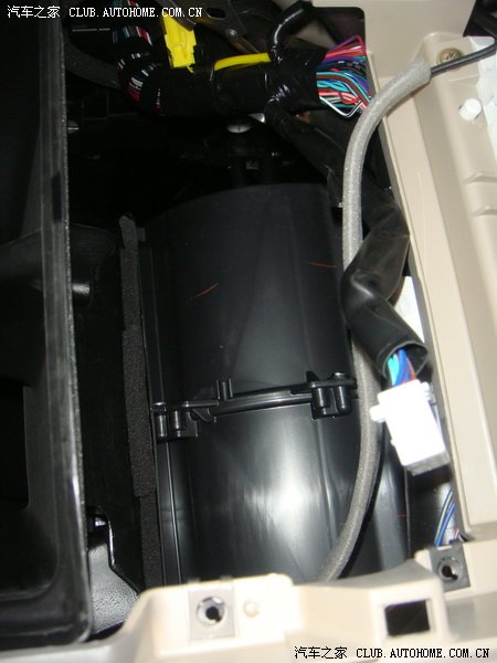

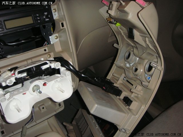

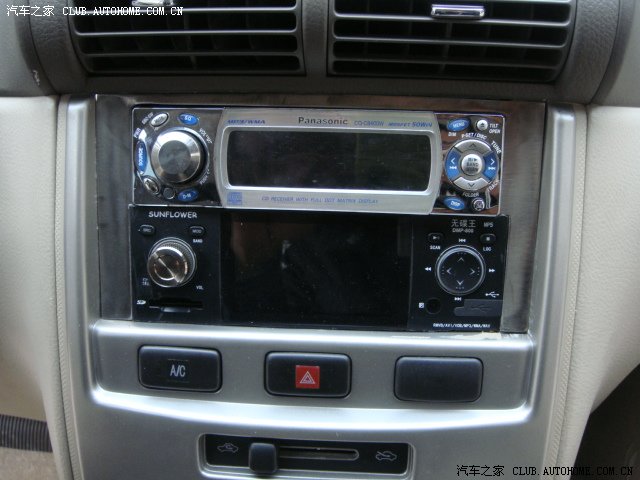

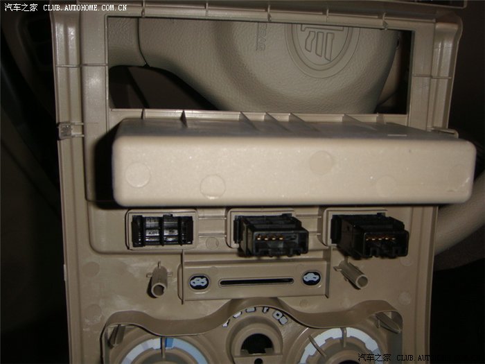

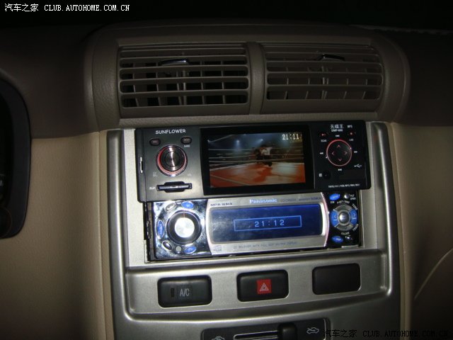

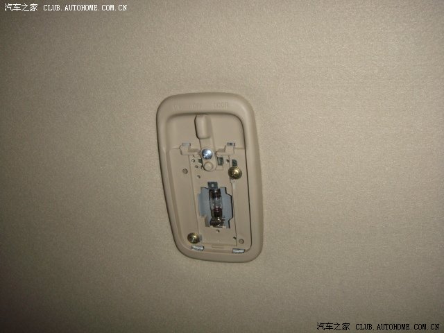

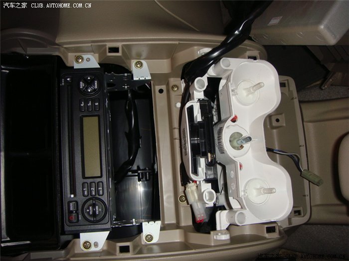

音响,论坛以有教程怎样拆,我就不多说,把空调的四个东西拔出,控制风挡有个螺丝,就可以拆开中控台,注意控制温度和出风口的旋钮里面白色杆有弹簧和波子,不要搞掉,我装了MP6和乐声CD,乐声CD主要用来做钟看时间,MP6这种还好,面板太大,我要磨中控台,还有屏的字太小,还会抖动,但好处支持32G大容量,建议大家,保留原CD再加个300多的MP6(3寸屏那种,索浪SL-205),原CD音频输入MP6,MP6在拖4个独立啦叭,本人对音响不高,会响就行,所以,前后门先锋,还加了高音,另外,CD音质比MP3好,所以保留原CD是必要的,还有森本的MP6绝对不能买,太山寨了,屏画面差,字细,抖动,接线省成本,啦叭的负线全部的一条共地,非常差,本人帮群里小艺装了森本MP6,不好再换了索浪SL-205
最后的图是我本人自子改良后,加了片不锈钢面板把缝隙档住,但颜色不好,迟点再改一下

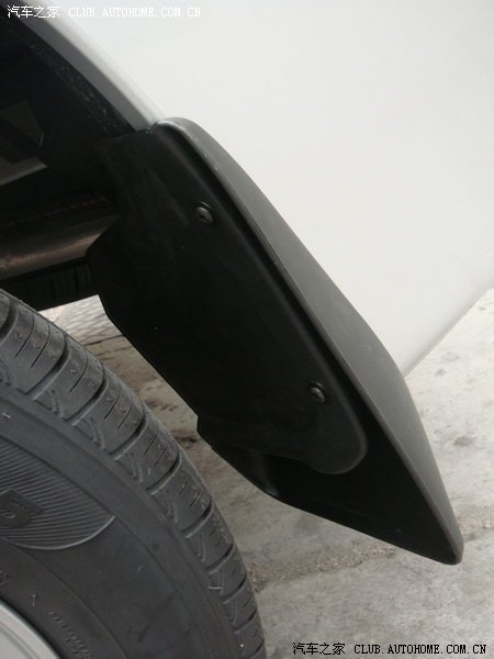

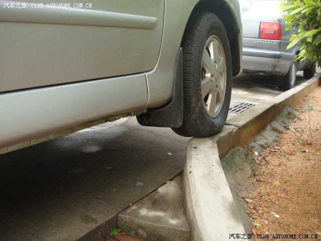

泥档,自己装,市场的都是不对位,自子改一下就OK

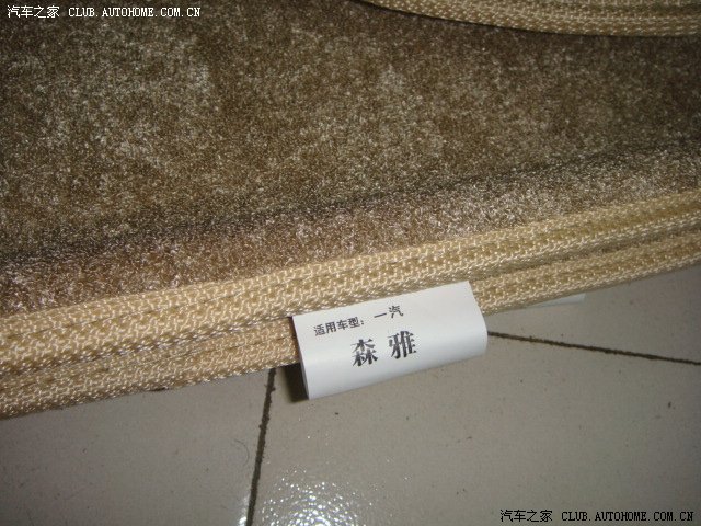

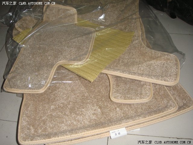

3D地毯,黄色那片,是放在驾驶位和副驾驶位下面的防滑垫,记得放了才放3D地毯,不放地毯会滑来滑去,好危险.后来,我在网上买了3M魔术贴,地毯就不会滑了,还拆方便了

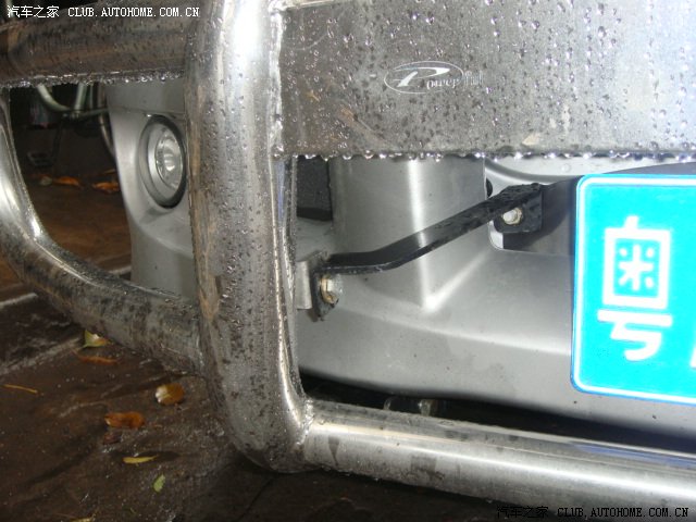

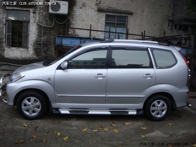

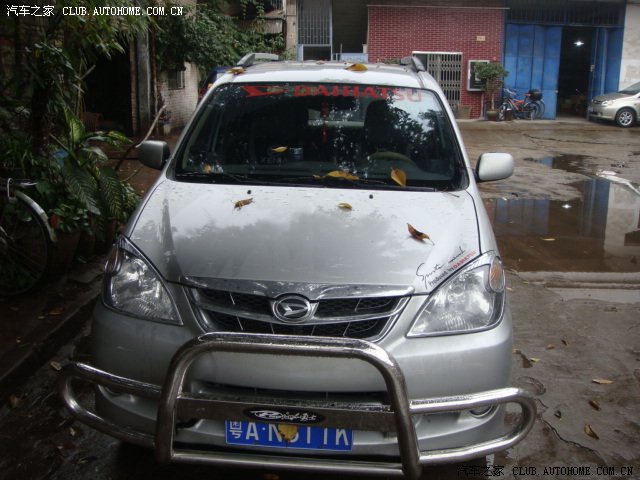

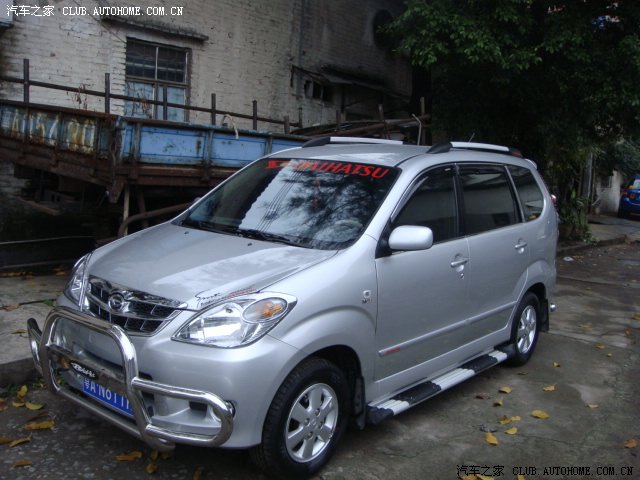

前杠,在安装时一定要装两边虾须,见上图,这个会使护杠更结实,因为工人懒,所以会和你说没用的,虾须安装时,车的黑色胶不用拆,直接剪个口就OK,拆还马烦,左边虾须螺丝好安装,右边要拆前护板才能放螺丝,所以先装好虾须,在装护杠下支架,还有前杠是顺德勇士的,以经改了新的联接方式,可以保留原厂前护板,比我们群友园(论坛准新手上路)的好,他那种是不能保留前护板的,在这里再谢谢他,是他最早去勇士,帮我们森雅论坛做白老鼠,不是他车,大家日后买的勇士前后杠,就不可能是一汽森雅原装安装位置,只是大发森雅,是不能安装的
后杠,我的是焊接支架,因为我还早安装,没有一汽森雅的支架,所以只能焊接,现在顺德勇士也有原装位的,不用焊接,只接螺丝,还是谢谢阿园,另外顺德勇士是加50元就包安装,广东车友可以直接到厂安装,联系方式入广东森雅车友会群30355145,就知道,我们群强啊

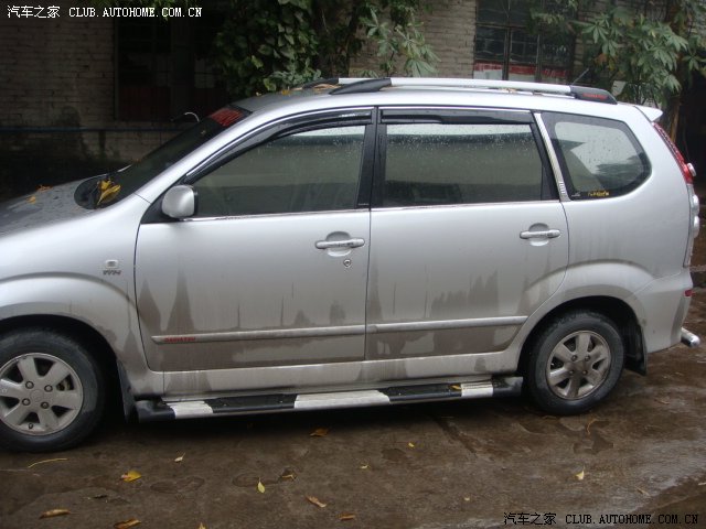

侧杆,陈生订的,比勇士便宜200元,但料没有勇士厚,但安装在大梁上,比勇士的强,所以综合还是陈生的好

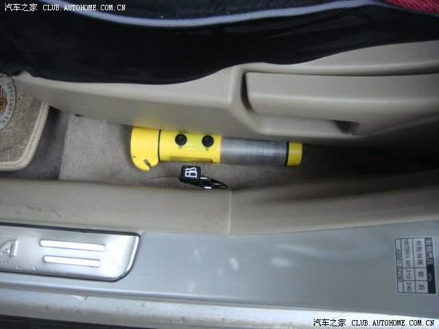

救生电筒位置,我是用3M魔术贴贴了,又稳用方便,灭火器也是3M魔术贴,灭火器在附驾位下

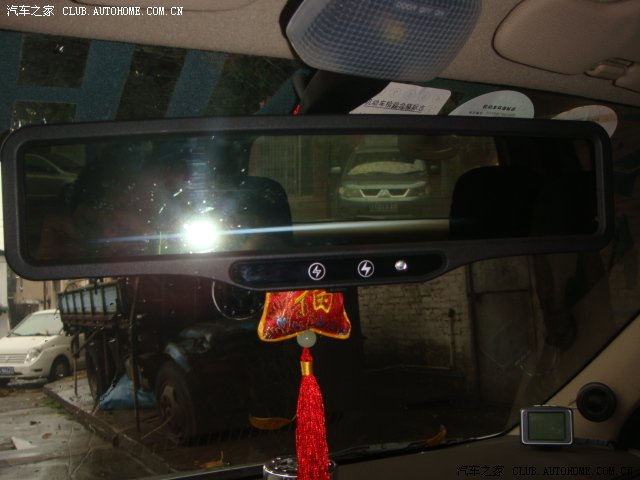

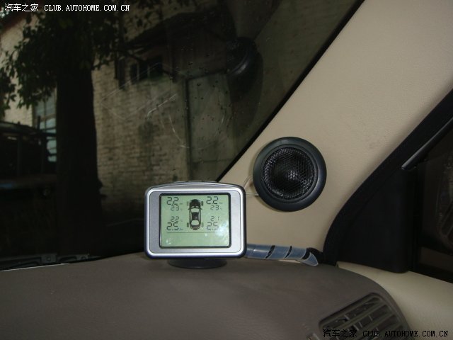

胎压监视器,电子防眩目后视镜,这两个非常好安装,后视镜卡上去了,两样都是两条线,一条搭铁,一条ACC电源线,我接在音响那里,大家可能不明白1480这个东东有必要装吗。但我也不明白大家,新车首先尾翼阿,行李架,拉花啊,大包围,但重来没有为自子家人朋友想过安全吗,生命比不上好看吗,群里经常说前后护杠不好看,装了像微面,那些大包围,霸王版阿,我觉得很好笑,装了真的是跑车吗,装了真的省油了吗,装了真的有力吗,但生命不比好看重要吗,我增加这些是被动安全和主动安全的设备,可能不能说百分百保护生命,但有一个是肯定的增加生还率,请大家弯下腰看一下备胎位置,打开车头盖,重中间往下看,你会看到薄薄的ABS料的护杠,还有群里大多新牌,整天刮花碰坏护杠,想想花多小钱修复。。。。不说了,这是群里这段时间最多的话题,大家想想

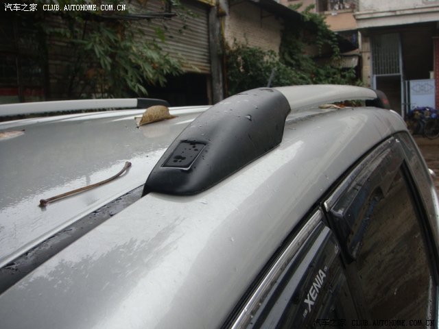

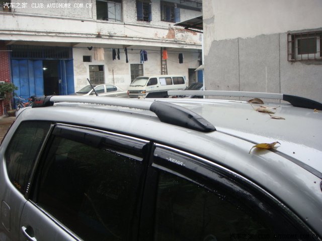

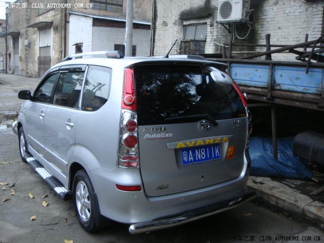

行李架一定要装原厂的,理由:睇上图,原厂有槽位装在两边,位置非常好,不像外面的行李架全是贴在车顶,还有大条缝隙,原厂的贴了后,还重上往下用自攻螺丝上紧,另加玻璃胶密封,外面的行李架只能贴在车顶所以不能上螺丝,一上就穿车顶,原厂的在车顶两边骨架位,是中空了,所以不会穿车顶,另外,行李架主要是美观,原厂的装在车顶黑胶条外两边,而外面行李架是黑胶条内侧,本身车体不宽,造成视觉效果,大家一想就明白了,外面的行李架装上去会非常小气,还有原厂的比较粗,再计一条数,原厂顺德4S报价330包装,奥美斯附厂报价200不包装,除去人工,只是100元差别,你选哪种,本人先买了奥美斯的,一对比,试装了一下,马上就退给奥美斯。。。。。

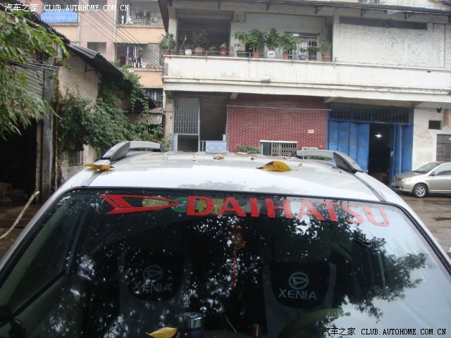

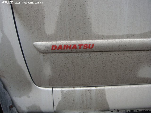

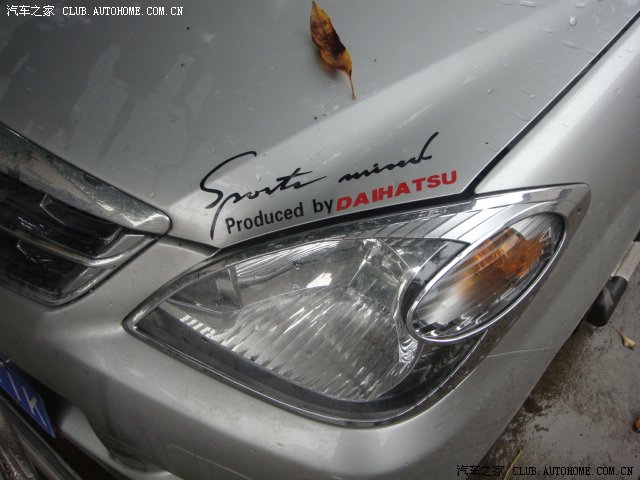

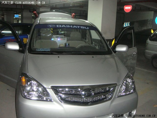

前档,最早用有底色那种,但森雅玻璃不大,贴了后好像16:9,还不习惯,后来重新订造没有底色,马上开阳很多,其它是我订造的大发来花,我这车主题就是大发

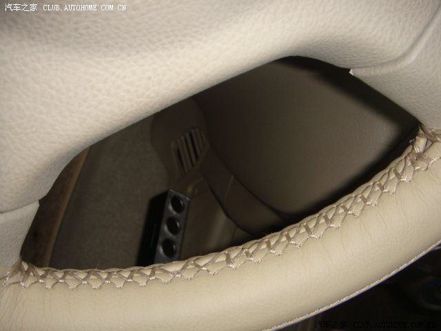

这是我叫我厂工人缝的,好看吗,我是淘宝买的整条皮的,奥美斯那种30元不好

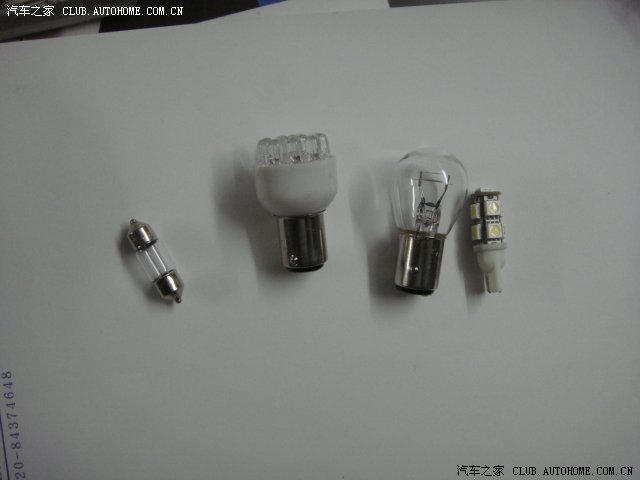

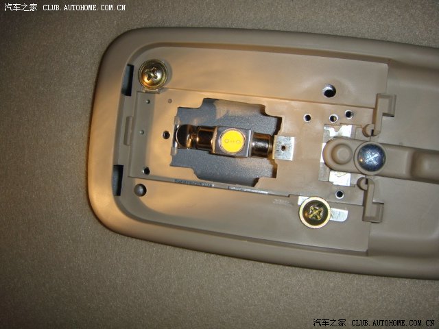

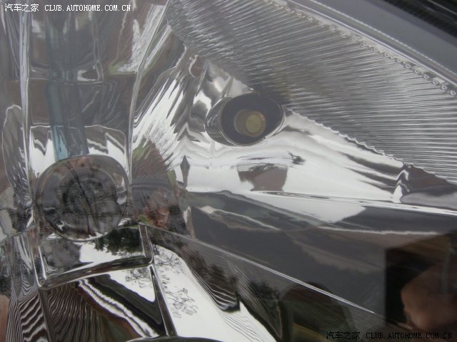

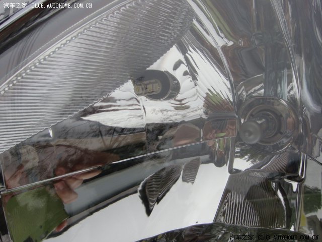

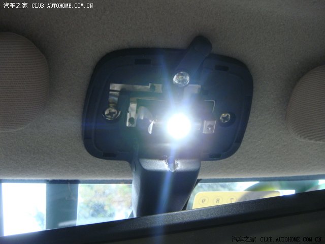

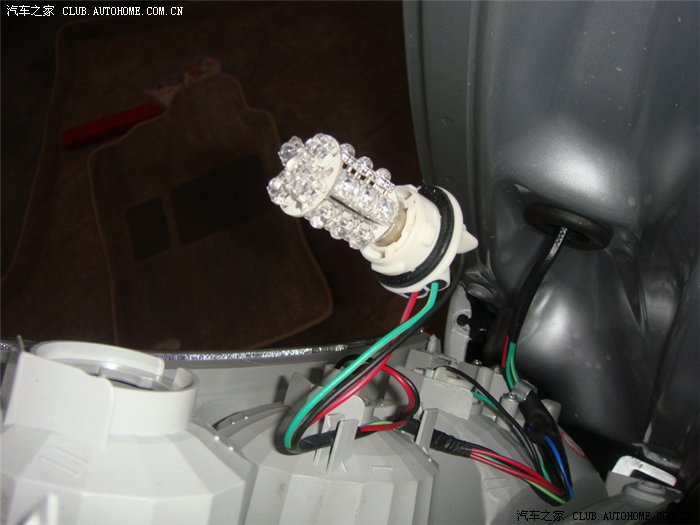

LED刹车灯泡,买就买吃人鱼这种,这对我是从瑞风拆下来,又光又亮,但价格比较贵大概80元一对,大家明白一分钱一分货的道理.
