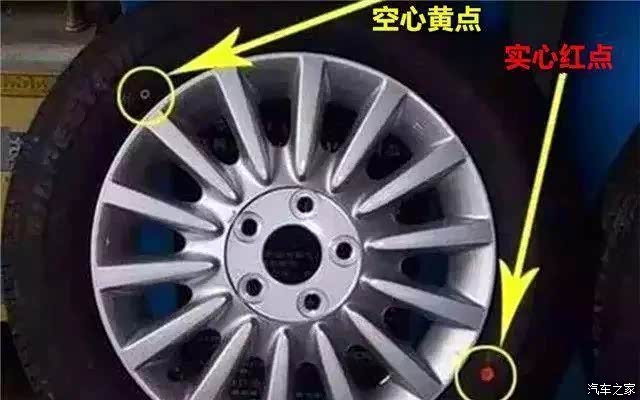

轮胎上有一红一黄两个点
细心的车主可能会发现,轮胎上有一红一黄两个点,老司机你知道这代表什么意思吗?空心黄点,是轮胎的轻点标记。也就是说,这个位置是轮胎中最轻的位置。气嘴门是对应轮轨上的最重点,最后组装轮胎时,应该将轮胎上设有黄色标志的位置与气门嘴对齐,这样才能有更好的动平衡效果
实心红点,是代表轮胎纵向刚性的最大点。简单来说,就是设有红点标记的地方是轮胎上震动最大的点。轮胎在地表旋转一圈,每一个位置都会承受不同的挤压力度,会间接影响到驾驶舒适性。

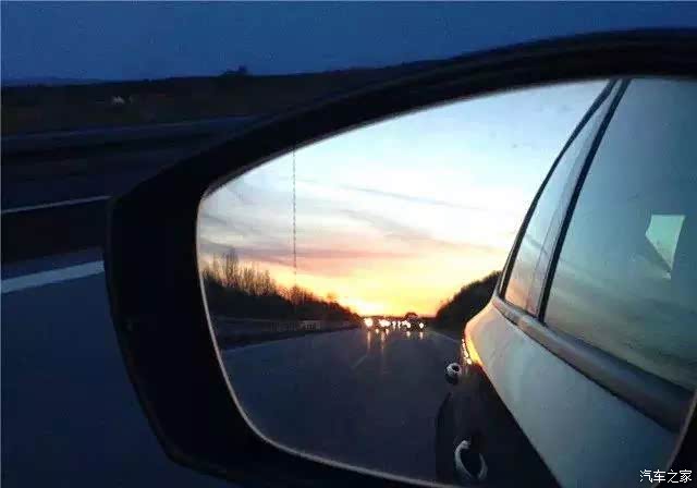

汽车的后视镜外侧有条线
很多车主在购车后发现左后视镜外侧有一条线,有些车主认为这是车辆在制造过程中出现的瑕疵。然而,事实并非如此。之所以这样设计左后视镜,是为了扩大行车时的视野范围,缩小视线盲区。这样能够让驾驶员在并线、转弯以及观察后方情况时,提供安全帮助。

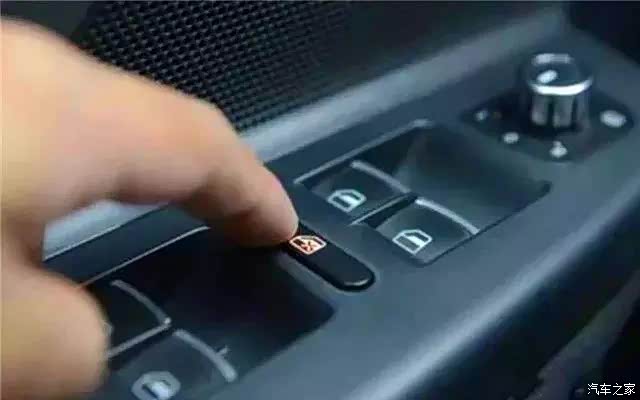

车窗也可以上锁
坐过车都知道,车门是可以上安全锁的。其实,车窗也是可以上锁的,你知道吗?这个功能,编辑认为更适合有孩子的父母使用,这样可以防止“熊”孩子在玩耍时不小心把车窗降下来从而发生危险。
车窗锁的开关位于驾驶座一侧车门的车窗控制键下方,是一个带叉子的车窗图标。按下这个按钮,就可以将除驾驶员以外的三个车窗全部锁住,要想升降只能由驾驶员单独操控。
