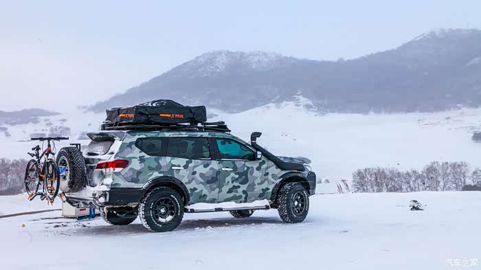

改装后的基本外观情况
我的车最后确定以穿越版的定位来改装,穿越版的意义在于:
原则:适合穿越和轻度越野,提高在长途穿越中的可靠性和通过性,并具备比原车更好一些的越野性能,同时具备必要的户外拓展性能和自救能力,能达到单车穿越户外线路的基本条件。因此除了外观件之外,我也越野性能和户外拓展功能做了一些要求,不求极限户外,但求应急够用。这就配置了一些车辆救援装备和户外临时生存装备。清单如下:
1.副油箱 70L 联通原车油箱,合计最大加油量达到140L左右(这样加满一次油估计接近千元,恐怖)。

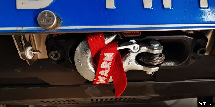

2.绞盘 重要性无需多说,单车自救,救援同伴必备利器。推荐品牌为进口的沃恩(WARN)。
型号为WARN EVO 10,钢丝12000磅。

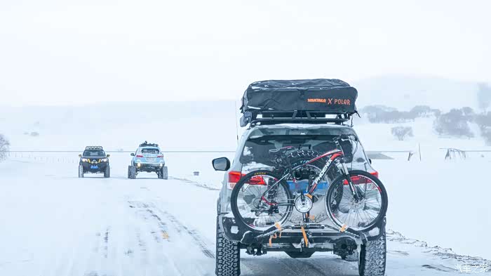

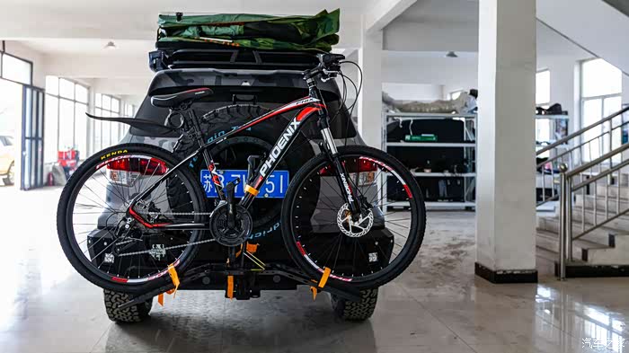

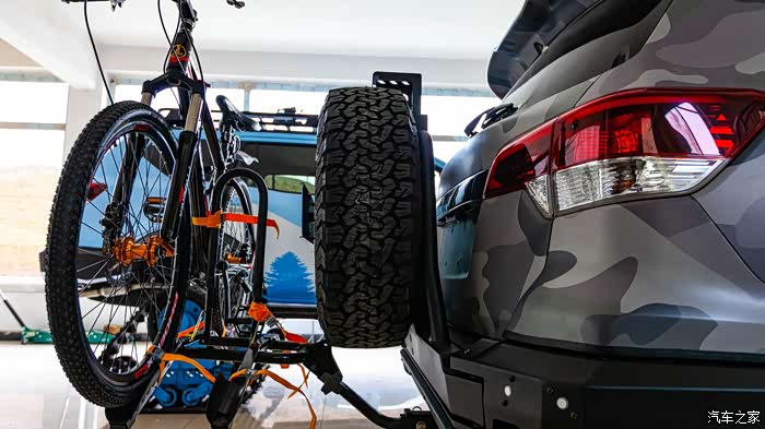

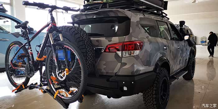

3.后挂拖车钩和可拓展自行车架 这部分比较简单,自行车架是可以拆卸的,同时跟后挂备胎一起,固定在跟大梁连接的后竞技杠上,不但能拓展自行车架,只要买得起,各种拓展架都可以连接......正应了那句俗话:留了后路了.......
4.侧帐及车顶帐系统 侧帐大家都比较了解,也就是效果图上那个侧面拉开的遮阳帐。因为是平行于车身,且横截面非常小,所以基本对风阻没有影响。
车顶帐看起来很帅,但重量比较大,也是增加风阻油耗的主要因素。之前我买过一个车顶帐,一直没装上使用,这次途达有机会用起来了。当然,平时没事不会顶个大包裹在车顶,除了增加风噪和油耗,没任何意义,除了装X。但,在偏远地区或者间断性的无人区穿越时,车顶帐的好处是显而易见的,犹如移动的卧室,除了不受场地限制之外(雪地或者泥地等情况),也比较安全,无人区穿越时,很多野生动物也会造访你的地面帐,往往有些尴尬哈。
5.补充灯光 顶配途达的原车大灯为LED配置,而且是进口总成,亮度相对不错。而且价格据说也不便宜,保险评估价在万元左右,有点吓人哈。但LED也有缺点,因为功率限制了照度和流明,需要通过透镜高折射度的汇聚光线来提高亮度,导致光线范围(灯光切线)相对狭窄。同时LED的高色温,对于雨雾天气时的穿透力一般,灯光警示比较弱。所以除了大灯之外,我增加了3组灯光,分别是
A 前杠越野圆灯,LED双色多珠汇聚灯光,指向性比较强,平时不开,用于野外搜索或者非铺装道路无路灯时使用。功率40W*2.
B 因为更换了前杠,所以雾灯重新做了设计,采用3500K色温LED多珠发散灯光,功率40W*2.
C 行李架条灯,24+8珠LED,其中中间24珠为应急照明,指向为车头,两侧各有4个灯珠为黄色发散照明,增加两侧警示照明用。条灯对于在沙漠、隔壁等无人区或者露营,应急救援照明灯情况下特别有用,可以提供较大覆盖的区域照明。

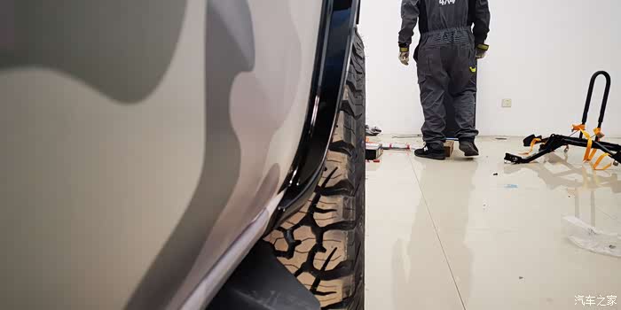

定制的轮眉,个人觉得还是小气了一些。再丰满一些那就最佳了。

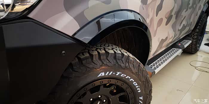

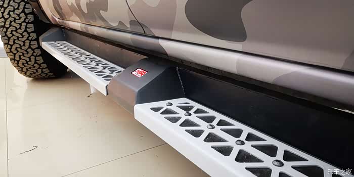

这个踏板是我最为满意的地方。双色双材,质感很好。
隐藏式绞盘

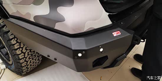

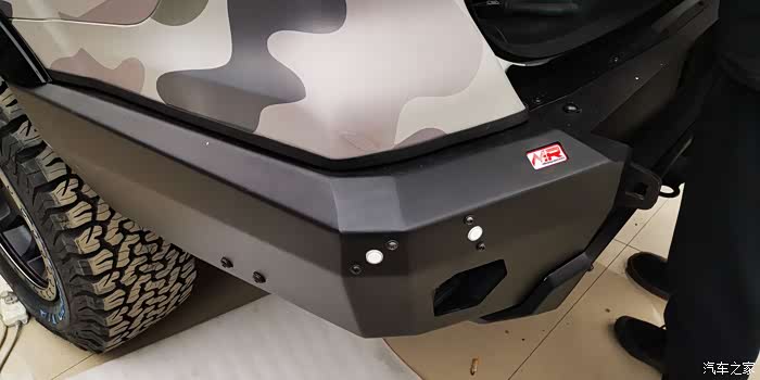

后杠的衔接和转交处理的相当不错。
我希望能有的户外拓展功能。这个架子可拆卸,但总觉得有点车身过长,而且颠簸的话担心吃不消.......当然这也是后拖车钩拓展功能之一,后钩的拓展功能件可选的还是不少的。

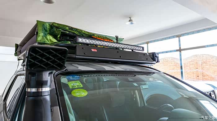

行李框顶灯

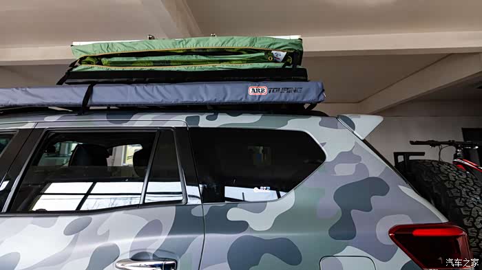

ARB的侧帐和车顶帐(进口)我在担心我的车顶是否承受得了.......静态测试时没问题,就怕颠簸路段,估计支架会有点吃紧
正后面看整体---牌照被自行车挡住了,上路估计会被罚。后期我看怎么能调整一下。

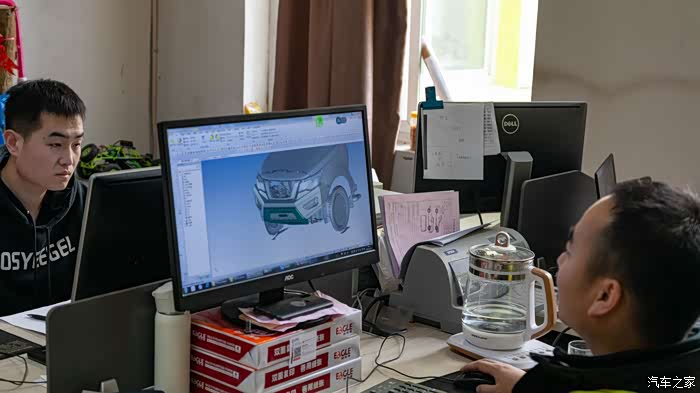

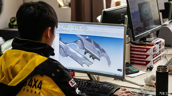

从11月下旬说起改装的事,到11月25日车到香河,确定改装方案。之后经过接近1个月的时间,才全部完工。时间主要是花在了定制部件上。前后竞技杠、车顶行李架、踏板、行李架均为单独设计。*良具备全套定制的系统,从全车扫描到3D建模,从3D建模设计到CNC设备对接,自动化程度比较高,也就给定制带了无限可能。

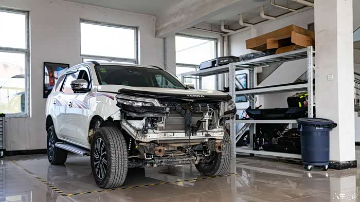

已近安装好升高套件的途达,轮胎轮毂还没更换

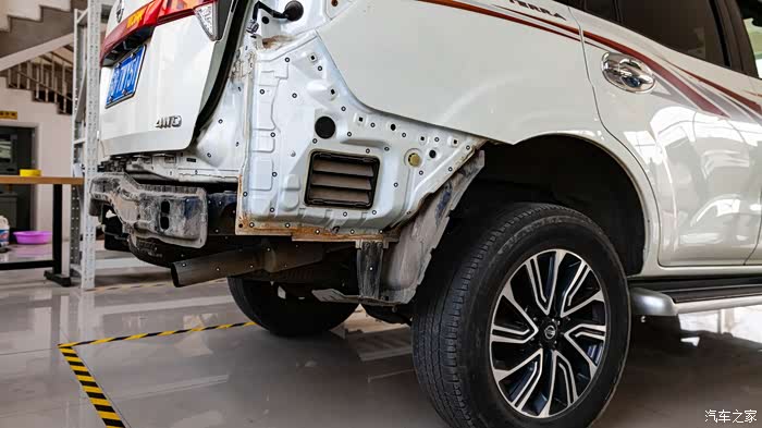

拆除原车后包围后的样子......黄色的部分开始以为是生锈,仔细看了原来是积累的土.....

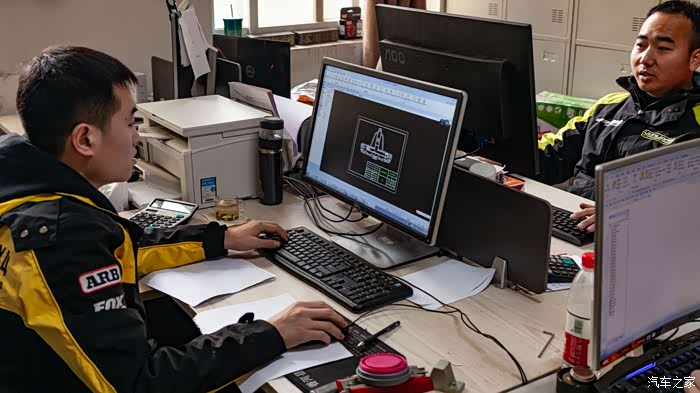

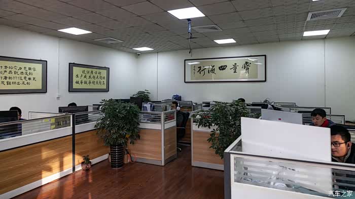

设计部门,有5个人左右,大家都似乎比忙,没空搭理我......
途达车身的扫描结构图,现在的科技真的很发达,车身结构看的清清楚楚。
3D建模后的前竞技杠模拟装配效果设计

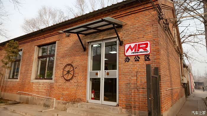

这里是办公区的一角,在厂区内。外表看的很普通吧?就是北方那种平房。进去了,才知道大有乾坤呢。管理人员的办公室好几排这样的房子,不是好几间.......

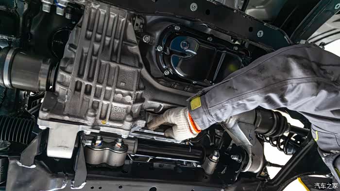

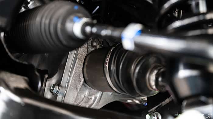

这里值得一提的是前桥差速器锁,原本考虑使用启动锁,好处是可以不停车就切换,缺点是配套的附件比较多,当然成本也高一些。思来想去,前锁毕竟只是备用,而且后锁也基本需在停车状态才可以挂上锁,并且是先后锁再上前锁,因此就选择了电控锁,好处当然也有,结构简单,维护相对方便很多,在应急时使用,完全已经足够,毕竟后锁的能力已经比较强大了。
前后杠、踏板、行李架等外观件相对比较复杂,从设计定型到最后成型安装,经过了差不多半个月的时间,安装后也需要几次调整,包括到现在使用了一段时间之后,也需要部分再次调整一下,毕竟加装的外观部件,虽然经过前期的设计和论证,但一定会存在略微的间隙需要调整的。欣喜的是,最后安装成型之后缝隙比之前量产的好不少,而且在与车身结合的地方,均采用了硅胶条做了缝隙处理,看起来的整体性和安全性好很多。因为改装过竞技杠的都应该知道,金属杠在固定时必须跟车体留有一定的间隙,在颠簸路面等情况下,车身部件可能会存在一定的抖动或者形变,没有间隙的话,就会相互干扰导致摩擦而对车身涂装带来影响。

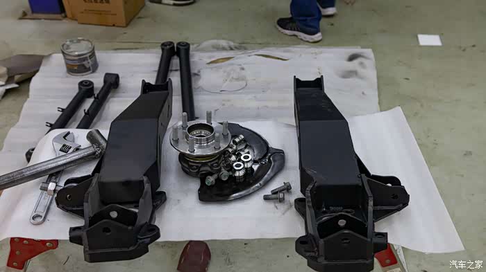

这应该是前桥部分的部件

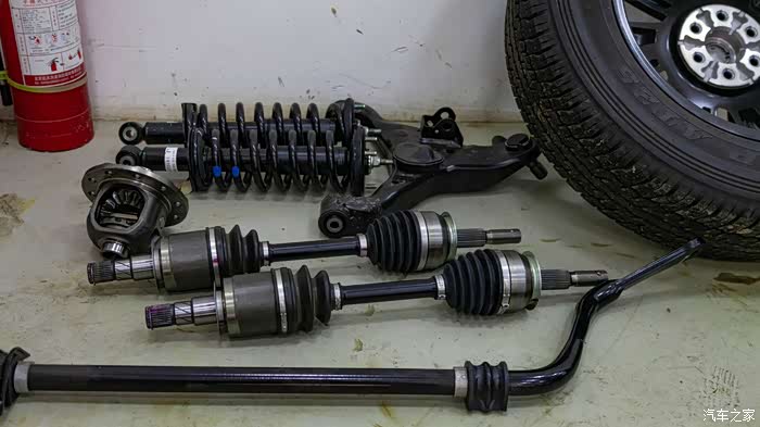

换下来的原车悬挂和拆下的半轴

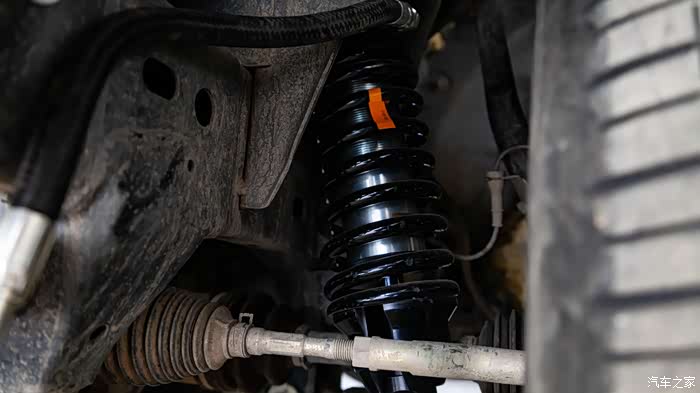

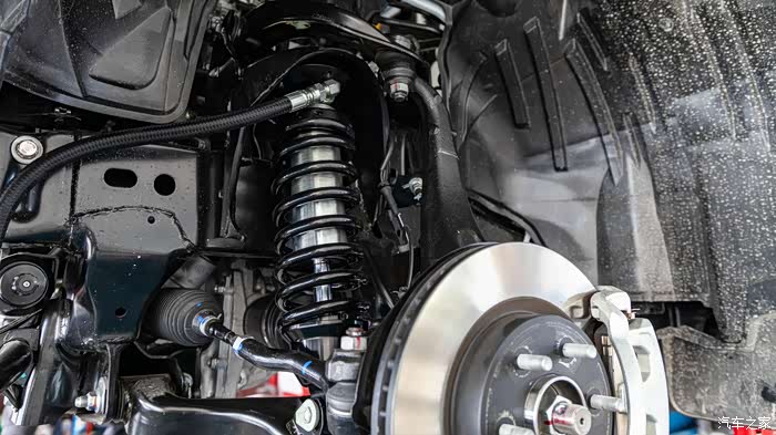

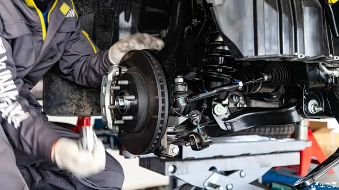

师傅正在调整前悬挂,升高后重新调试半轴角度。

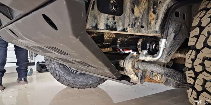

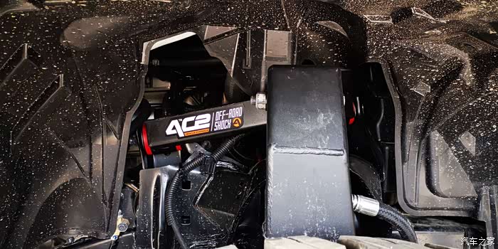

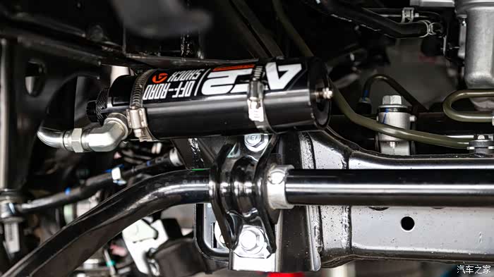

分体式的ACE氮减氮气罐安装位置--没有跟减震平行安装,这样的好处是减少了干扰的可能。
已经更换好前悬挂升高的样子
在升降机上下工作的小哥们。正在安装前差速器锁。
这是前差速器锁安装的位置,前桥原有的龅牙。
更换过的ACE上叉臂

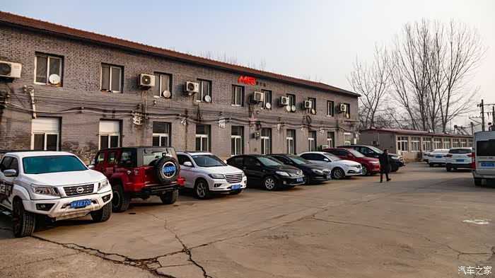

这是*良的厂区内部停车场,厂房就围绕这停车场的四周,很大一片。

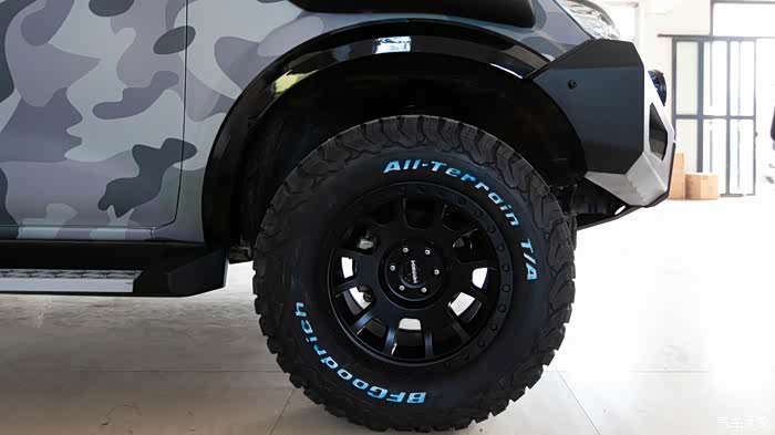

大家熟悉的百路驰KO2,265-65-R17

后挂式备胎结构

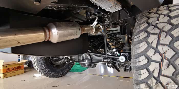

后悬挂升高的样子

更换更加结实和轻巧和合金护板

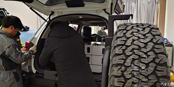

定制的铝合金工具箱,工艺真不错,也很实用,只是有点占地方,如果做雨林穿越,这个就方便了,我准备设计一个后备箱的燃气灶放在左侧的抽屉里,柜子就可以做餐桌了.......想的美了.......
原车的倒车雷达也转移到了新的后杠上了。但因为多了备胎架,倒车时的距离需要注意一下了。当然,如果不出门自驾穿越,后挂式备胎是可以拆下的。原车备胎位依然可以携带备胎。

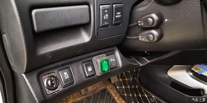

这是我认为这次改装唯一的槽点:加装的副油箱开关和前锁开关处理的方式有点LOW了!
途达的原车开关网上随便可以买到,虽说自带的开关就是这样,但实在不像是*良这样的品牌改装商家出来的标准。也许他们擅长的并不是电气电子部分吧!

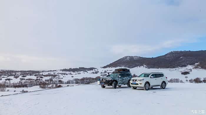

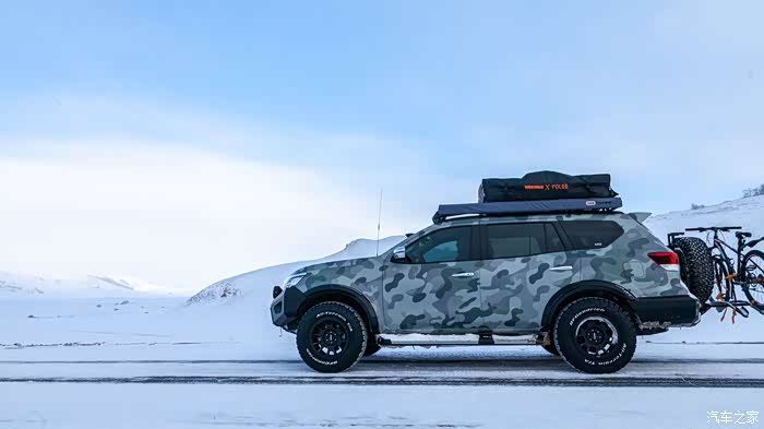

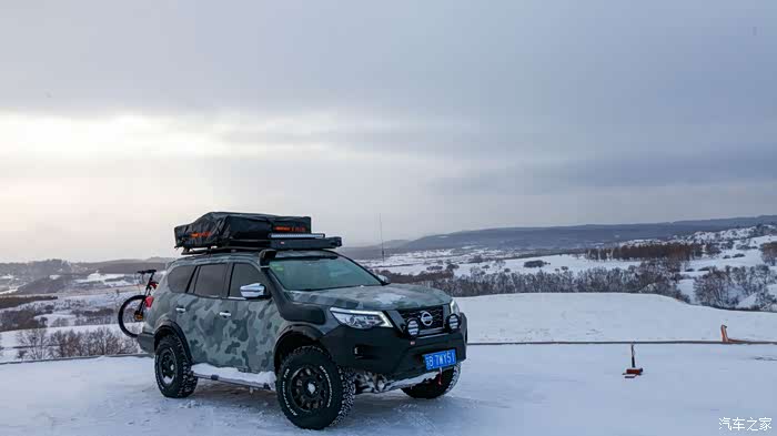

通过2天在雪地的实测,我的穿越版改装途达,改装后的性能完全达到了我的要求,通过性得到了大大的提高,整车的性能得到了大大的提升。在全副装备的配重下,雪地行驶非常平稳,升高后稳定性依然不错,这应该是得益于底盘强化组件的作用。另外更改了上叉臂角度和强度,对半轴的影响也比较小。1000多公里含高速国道和雪地以及雪地越野等路况,全程综合平均油耗为11L+。当然在雪地纯越野路况时,油耗上升很快,一度达到了15L左右,但随着返程的公路驾驶,平均油耗再度下降到12L以下,这个油耗水平还是接受的。毕竟增加了轮胎直径,实际行驶的路程增加了,而原车计算的圈数并没有变化,这让表显油耗更接近真实的油耗(原车因为法规因素,表显里程跟实际里程会存在5%的合理误差)。考虑到这个因素,改装后的途达上升的平均油耗大致在2L以下,加上测试时是满载装备的状态(车顶帐、侧帐和后杠户外拓展架,自行车等)会增加油耗,同时毕竟百路驰KO2也会有油耗的略微增加。
初步计算了一下改装后的增重,全部应该在300kg左右了。但车顶帐和后拓展架,以及后备箱工具箱等,这些可拆卸的准备去掉后,整体增重也就200kg不到,对油耗的影响确实不会很大。
