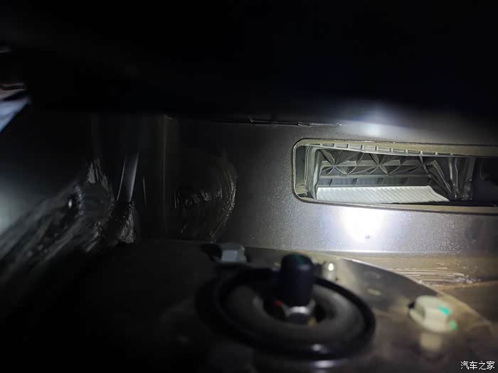

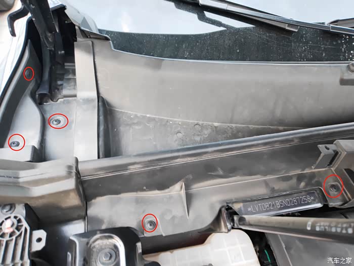

1. 先拆开左边的塑胶挡块,然后拆下上图中塑胶螺丝:
2. 此时可以清楚看到空调滤芯了,这图是换好之后的拍的;

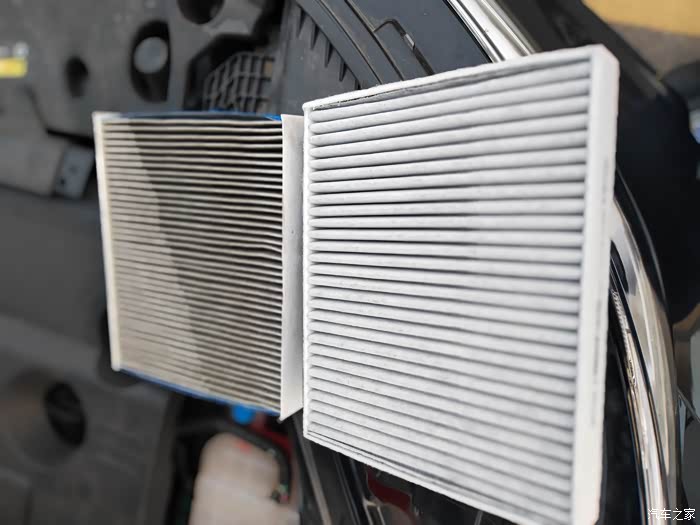

3. 各位可以对比一下,白的是新的,另外的是用了半年的,可能是我这里的环境灰尘比较大,然后我外循环又开得多。
