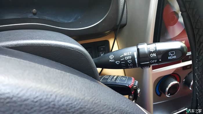

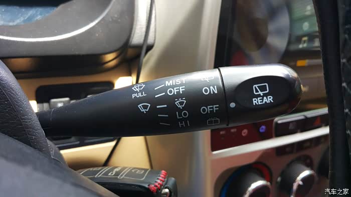

大家都知道虎子的雨刮器开关只有一个间歇档位,下毛毛雨,刮的太快,不然只能手动往上碰一下开关,稍微大一点点的雨,又嫌刮的太慢,上个月刚好看了车友:【尊驰爱好者1】的帖子,09款虎子更换M4雨刮器可调开关,还是无损更换,心里那个爽啊,之后就想着换掉,前几天刚好有点空,下单等货,货到了马上安装,就有了以下的过程。↓↓↓
今天2017.5.19号刚好下了零星小雨,开关调到最慢的档位,记录仪录的视频:http://v.youku.com/v_show/id_XMjc3MzkyNjA4NA==.html?spm=a2hzp.8244740.userfeed.5!2~5~5~5!3~5~A

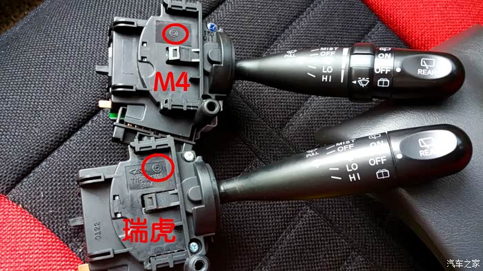

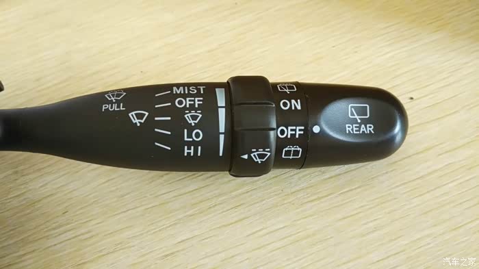

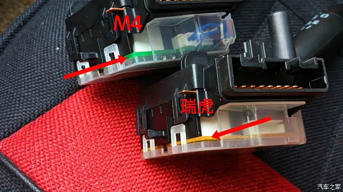

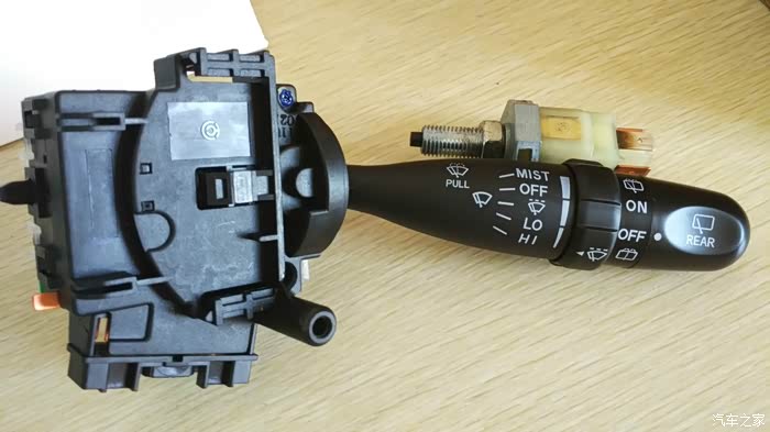

新的雨刮器开关,带4个时间档位,适合不同的雨量,旁边的是虎子原车刹车开关。

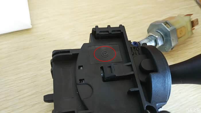

看红圈中的标志。。。

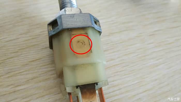

再看下原装的刹车开关,红圈中的标志,和M4雨刮器开关是同一个配件商。。。
只多了个可调时间的档位。。
原车的开关,马上就要换掉了

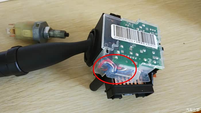

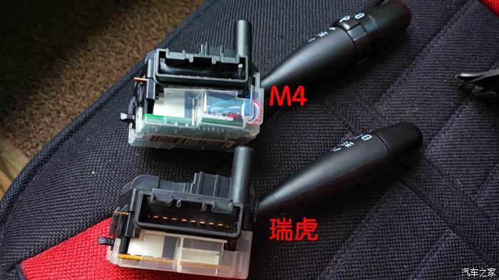

还有红圈处的线束,原装的没有,下方有对比图。。

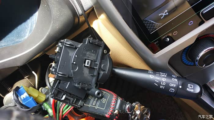

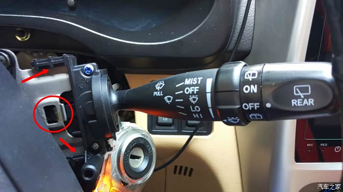

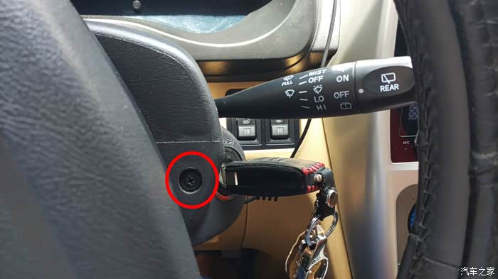

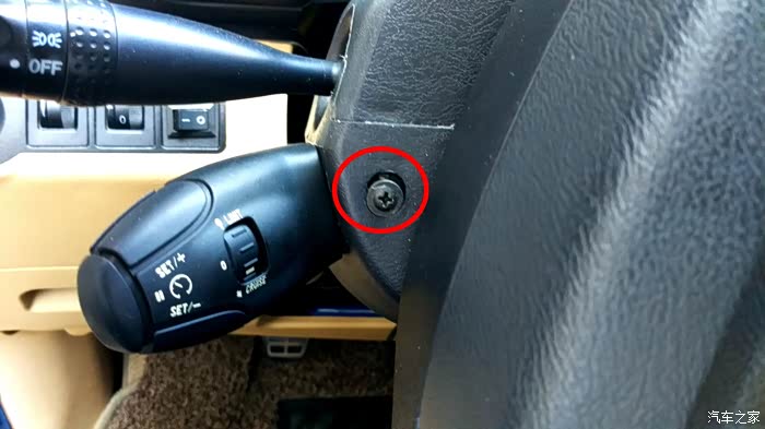

拆螺丝,左边。。。
右边螺丝。。。

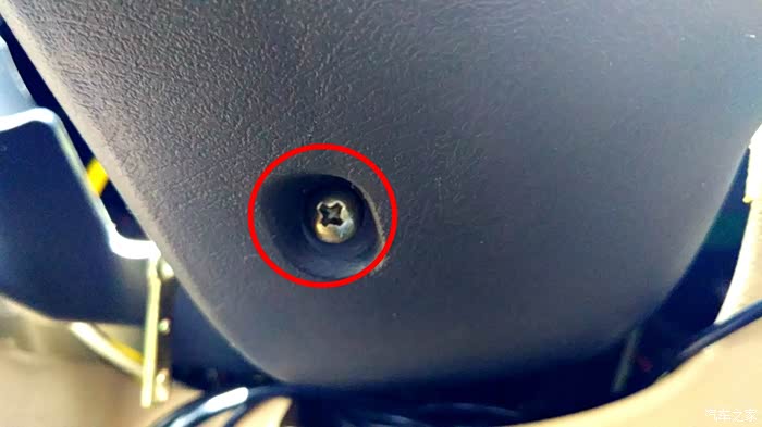

方向盘下盖螺丝也要拆,就这3颗螺丝。。

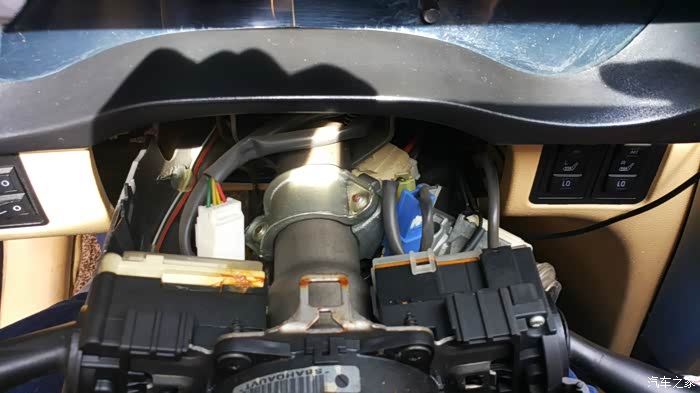

取掉上盖即可露出雨刮器开关和大灯组合开关。。。
雨刮器开关靠一个卡扣和轨道固定,很容易拆,螺丝刀顶一下卡扣就能取出来。。。
然后按住线束插头上的卡扣取下。。。
新旧对比,品牌标志一样,不一样的是原车的有奇瑞标志和编号,M4的却没有,不知何故???
插口处对比。。。
PCB板对比,我接触过线路板有几年时间,M4的板子比原车的好,M4的是用CNC铣出来的,材质也更好,原车的是冲床冲出来的,材质差一点,也略显粗糙,工艺在进步,原车的毕竟是6年前的产物。。。

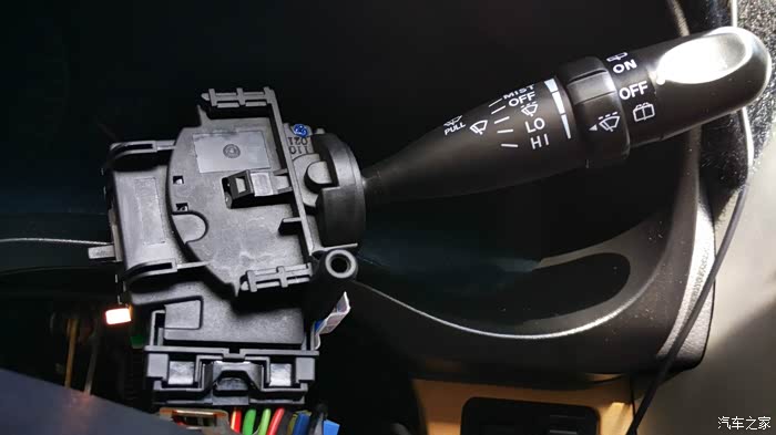

插头无损对接。。。
轨道卡扣全部卡到位即可。。。

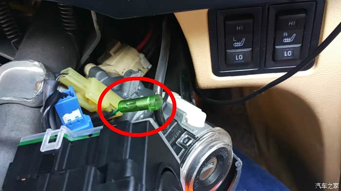

无意间发现了一个插头,只有一条线,不知道干嘛用的,我车子是高配,该有的功能都有了,难道还要其他功能???
再仔细看看,有哪位大哥可以帮我解惑。。。。
最后盖上盖子,回装螺丝。。。
最后再来对比一下,前两天下雨,大小雨量都测试了,太完美了,雨刮电机和雨刮条的寿命也会增加

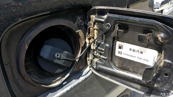

买刹车开关顺便买了个带防丢绳的油箱盖,前两年办了油卡,大部分都是自助加油,油箱盖取下都不知道放哪里好?有一次加完油差点还忘记扭上了
