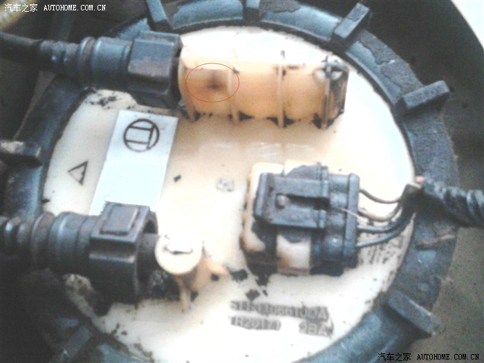

昨天早上天气凉爽,动手吧。拆开油泵顶盖,油污严重,但好在密封盖子质量还行,车里闻不到太大的汽油味,擦干净油污,一拧钥匙,汽油就从下图中红圈位置滋出来了,唉!从箭头方向来看,这应该是吸油的入口,塑料件老化、开裂引起的。这个小裂口虽不长,5毫米左右,但长期泄漏下来也是有安全隐患的!
用纸、布反复擦干净油管,再用细砂纸打磨后,到旁边的五金店,3 元买了“哥俩好”胶,调匀、粘接,这活以前经常干,把附近的塑料尽量多糊些更结实。说明书上说30分钟可硬化到50%强度,24小时完全凝固。我不可能等24小时不开车,10多个小时后晚上下班,打火,OK,没闻到汽油味、肉眼观察不到漏油了。扣上塑料盖板,完工。
再过一个月,检查一次,没有油渍就表明完全修好了。
强烈鄙视奇瑞的汽油泵油管质量,设计方面也存在缺陷:汽油泵塑料盖板与油管间无间隙,有可能在座椅重压下变形,压迫到油管部位导致变形、开裂!
