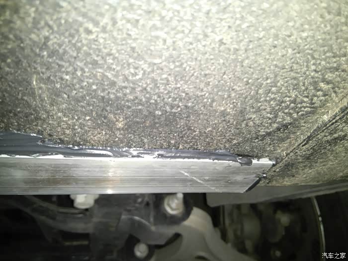

建议广大车友保护一下电池,以免蹭透了保护壳厂家赖账,我的昨天做的,不错,一会发图。用以下材料,结构胶粘的,不降低底盘高度,粘在两个挂钩中间。
材料:L型角铝 35*70*3,长度58cm,结构胶1/3管。链接不上了以免广告之嫌疑,某宝搜“不等边角铝”随便选一家就好。
电池壳实际分两部分,上面的特别薄,被石头一碰就是一个洞,2毫米厚的铁皮,厂家不包,已有2个车友中招,电池比车贵,6万多。
脆弱不是主要的,关键是设计的位置太低了,有点沟和石头就要小心,离地太低了。(今天看手册最大离地高度13cm)
2018.1.17日,把车升起来检查,依然牢固,坚守岗位,顺便喷了一罐底盘装甲。

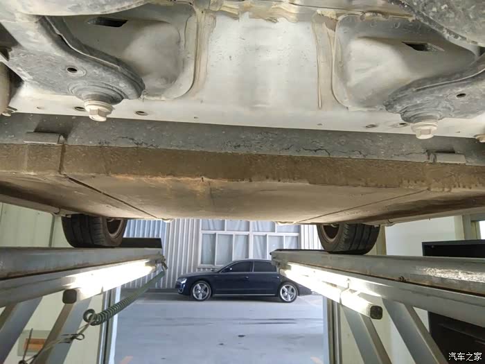

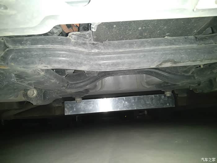

未保护的电池照片
两个吊钩中间粘上角铝,两侧不用,因为前面的悬臂比它矮。
长度58cm
更正:两侧落地后重新检查,还是有碰到的可能,可以也同时施工保护板
长度58cm
保护后的照片
底盘整体厚度基本没有变化,我的下来了1个毫米左右,是因为胶打多了,可以弄薄点,放两个挂钩中间,基本是平的
车前拍照整体效果

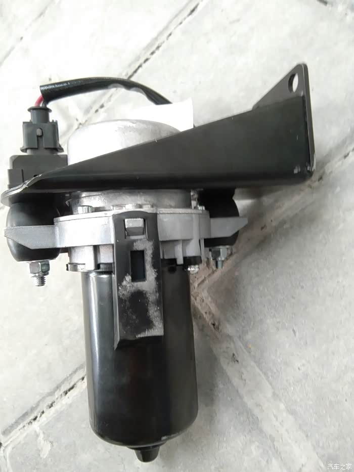

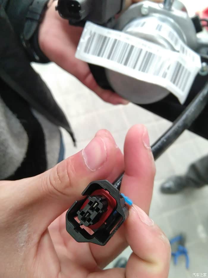

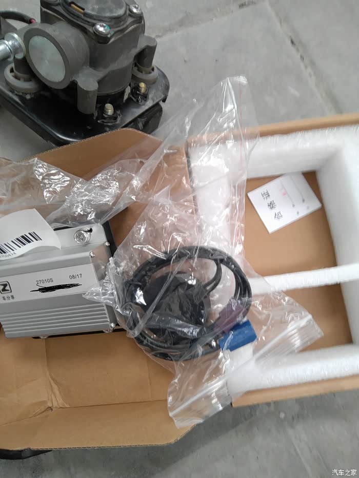

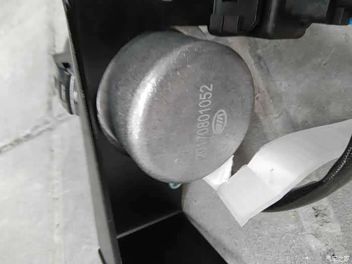

新换的真空泵,比原来的好多了,体现在:
噪音是原来的1/3
泵下面的黑色抽真空部分比原来长一倍。
架子固定的方式比原来坚固的多。
接头带防水胶垫
噪音是原来的1/3
泵下面的黑色抽真空部分比原来长一倍。
架子固定的方式比原来坚固的多。
接头带防水胶垫

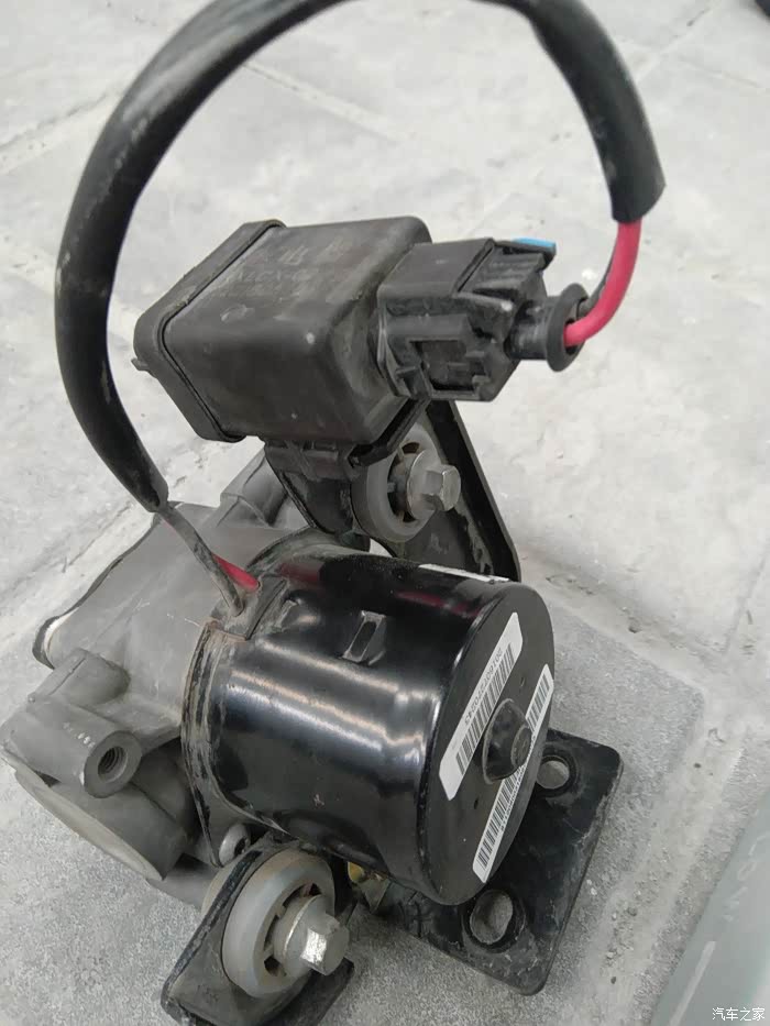

新的跟旧的完全不同。噪音是原来的1/3
泵下面的黑色抽真空部分比原来长一倍。
泵下面的黑色抽真空部分比原来长一倍。
架子固定的方式比原来坚固的多。
接头带防水胶垫

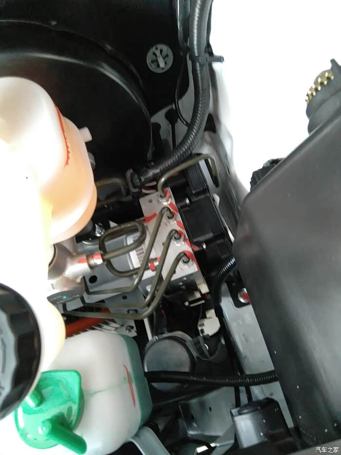

旧的真空泵,噪音大
旧的真空泵,噪音大,泵体短和加的新的T-box,黑色圆点是天线。好像跟老款的不同。,泵体短和加的新的T-box,黑色圆点是天线。好像跟老款的不同。

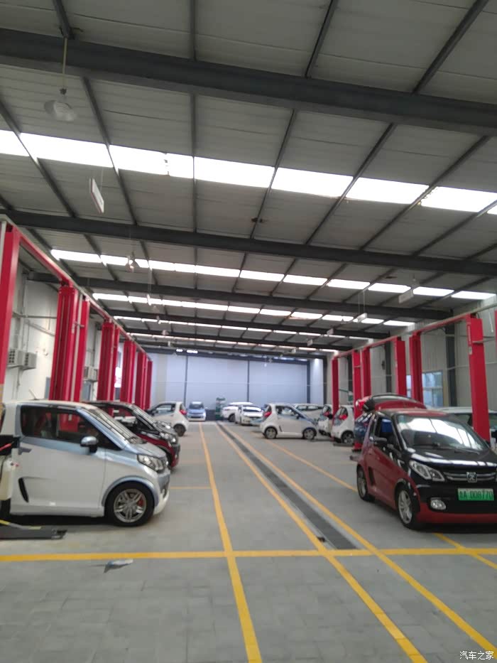

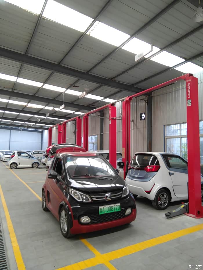

大城市济南新的售后点
大城市济南新的售后点
前厅同时卖众泰的其它车型

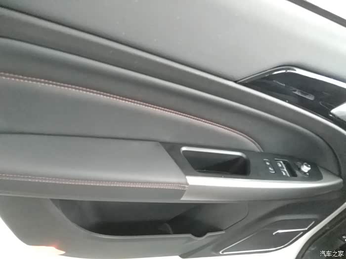

门,好看了,但是感觉更窄了。感觉,没测量。
