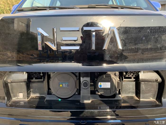

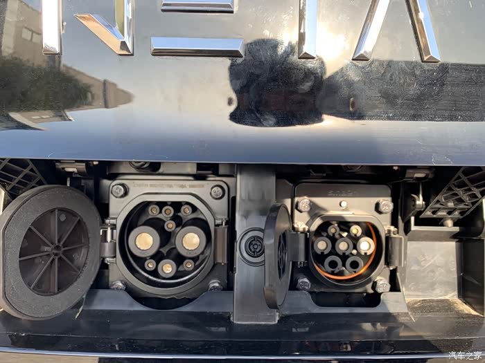

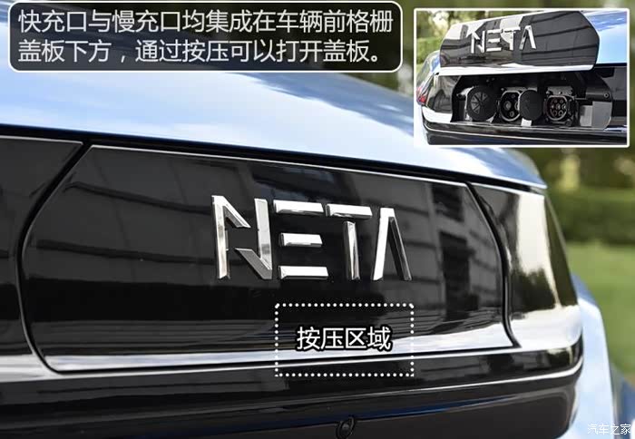

哪吒N01同时配备了快充接口与慢充接口,集成在车辆前格栅盖板的下方,通过按压就可以打开。

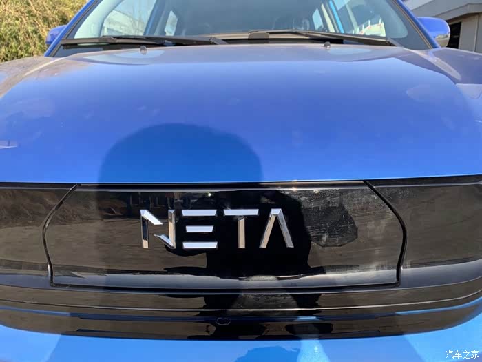

前格栅的尺寸相比前一代更大,并且与车灯融为一体,设计更加紧凑美观。
电动汽车的快、慢充电接口一般会集成在一起,也有分开车头一个,车尾一个。无论是怎样的设计形式,快、慢充电接口都有一个共性的特点,那就是快速充电接口一般由5个接线柱组成;慢速充电接口一般由7个接线柱组成。
快速充电接口顾名思义,充电速度相对较快。其工作原理是将国家电网中的交流电,通过充电桩转换成直流电,再经过快速充电接口,直接将电能送入电动汽车动力电池组。因此也可以将快速充电理解为直流快速充电。
直流快速充电的功率取决于充电桩的输出功率和电动汽车自身的电池管理系统,两者之间取小者为直流快充的充电功率。
与快速充电原理相反,慢速充电是将国家电网中的交流电输入电动汽车的慢速充电接口,经过电动汽车内部的车载充电机,将交流电转换为直流电,再输入到动力电池,完成对动力电池的充电过程。
与快速充电接口不同的是,慢速充电的功率不受充电桩功率的限制,慢充充电的功率完全取决于车载充电机的功率大小。目前在我国汽车市场流通的电动汽车车型中,车载充电机的功率有2kw、3.3kw以及6.6kw三种。哪吒N01则是配备了6.6kw的车载充电机。对于慢充充电来说,充电倍率一般在0.5C左右,因此慢充充电方式充满一台电动汽车一般需要8个小时以上。
首先,快、慢充电对汽车动力电池来说有好有坏,一般情况下,慢充对电池的使用寿命没有太大的影响。相反快充充电由于充电倍率较大,充电时间较短,充电功率较大,因此对动力电池的使用寿命有一定的影响。所以,在正常使用过程中最好选择慢充充电的方式进行充电作业。
其次,电动汽车偶尔跑长途,或者上下班临时亏电,又赶时间的情况下。我们又不得不选择就近充电桩使用快充。一般情况下,快充0.5-1.5小时就可以完成充电作业。非常地节省时间。
最后切记,平常正常使用还是需要选择慢充,快充尽量减少避免使用,如果使用快充次数过多,
建议使用慢充一次,以达到调节电池的作用。

鹰眼式前照大灯,T型日间行车灯
