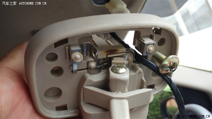

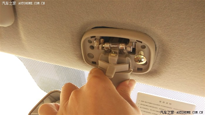

拆开灯盖,用十字螺丝刀拆下后视镜带灯总成

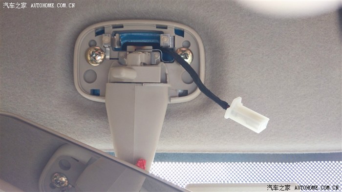

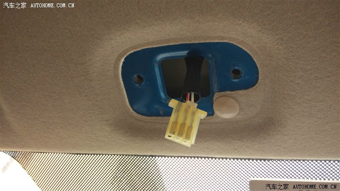

露出接车内灯的线束接口,此线束接头,(型号为DJ7031A-2.8-21,国内常用的摩托车上大量采用,本人所在的公司正好有这类接头,所以开始了以下的作业)

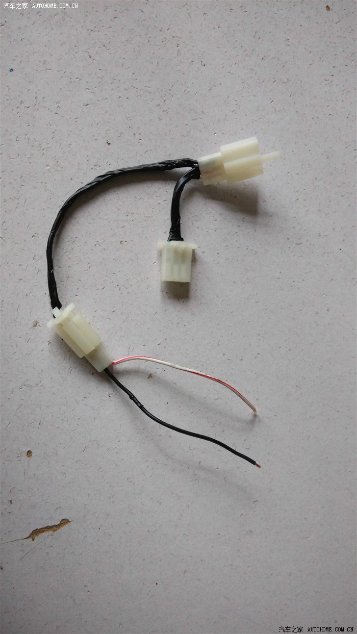

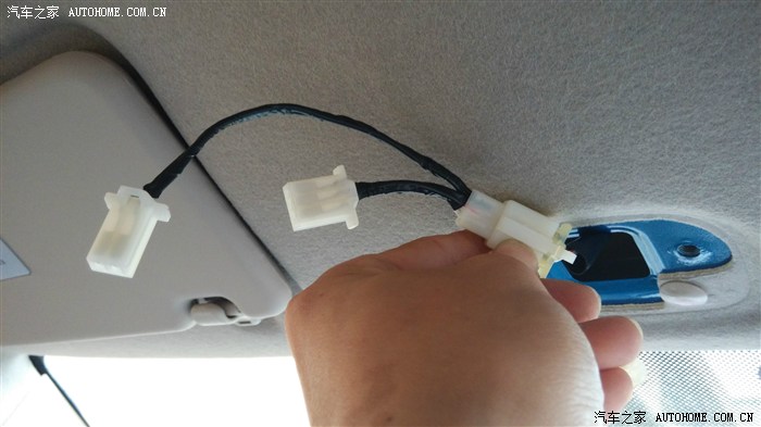

本的的想法接一根转接线连接灯,在转接上接出12V的正负极,这样,可能不用破坏原车的线束,线束已做好,本人工厂就是生产线束的,所以对于我来说一点也不难,线束完成,如下图,
接上原车的线束

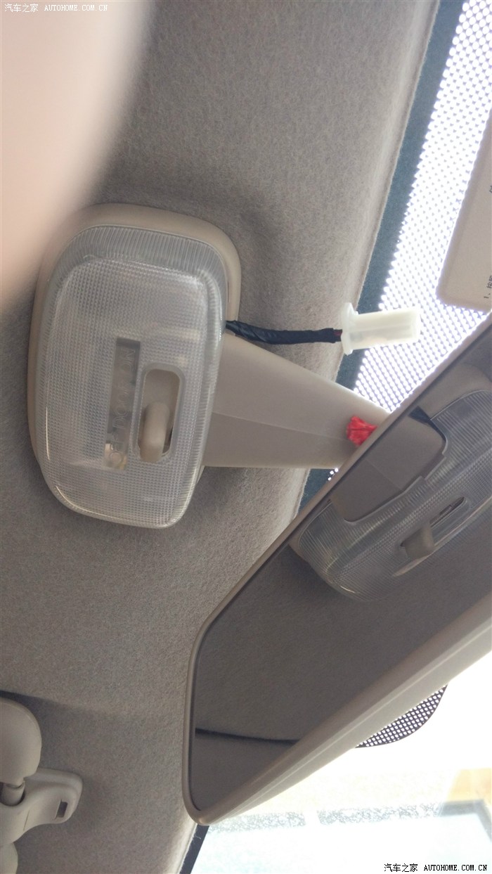

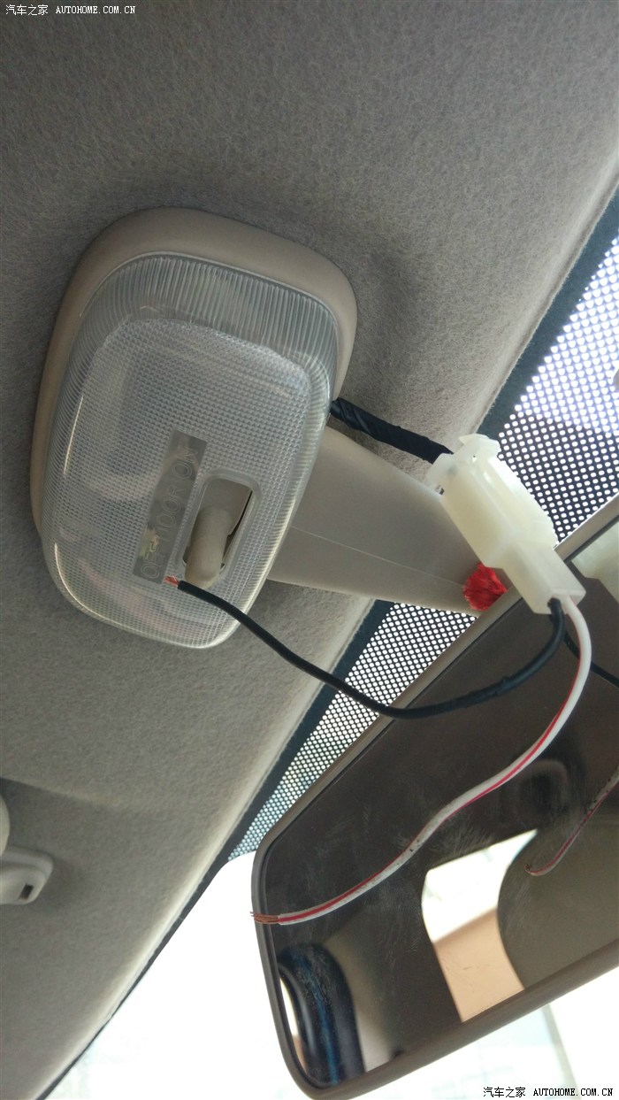

接上灯,把12V的正负线按图方向进入后装好
装好后,记得装上灯泡。
最后盖上盖子。
这就改好了,如果线是现成的,那就是安装,很快,几分钟就可以装好。白红线为12V正,黑色为接地线,这就有了12V的电源,可以接各种车上设备,记得,一定在100W以内,保险是10A的,车内线束电线线径也只有0.5平方毫米,所以不要用太大的用电设备。
