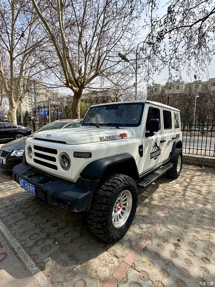

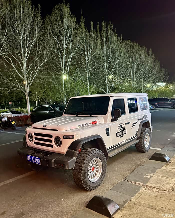

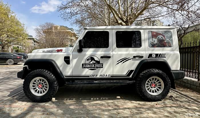

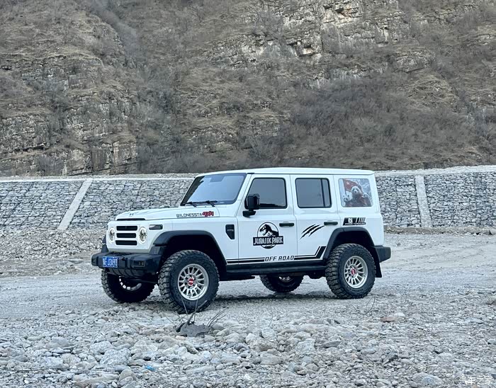

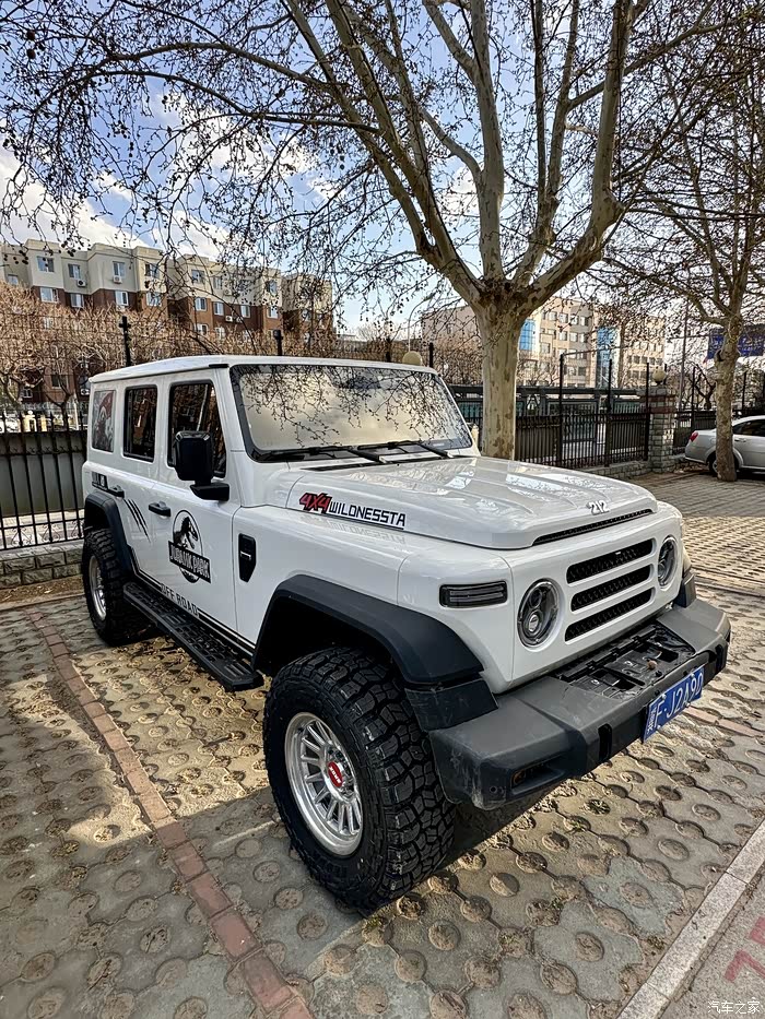

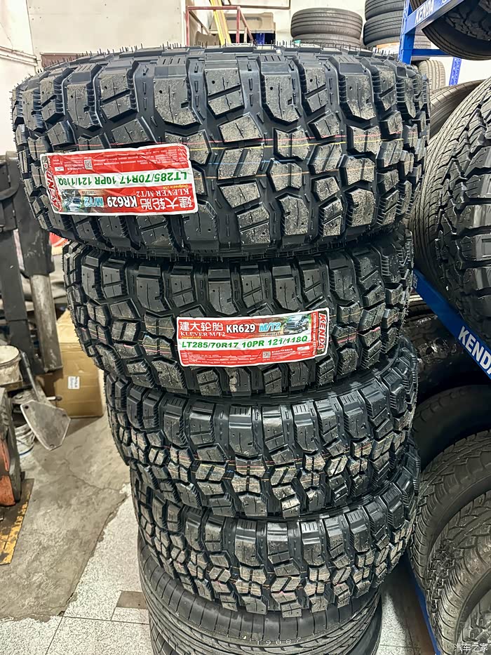

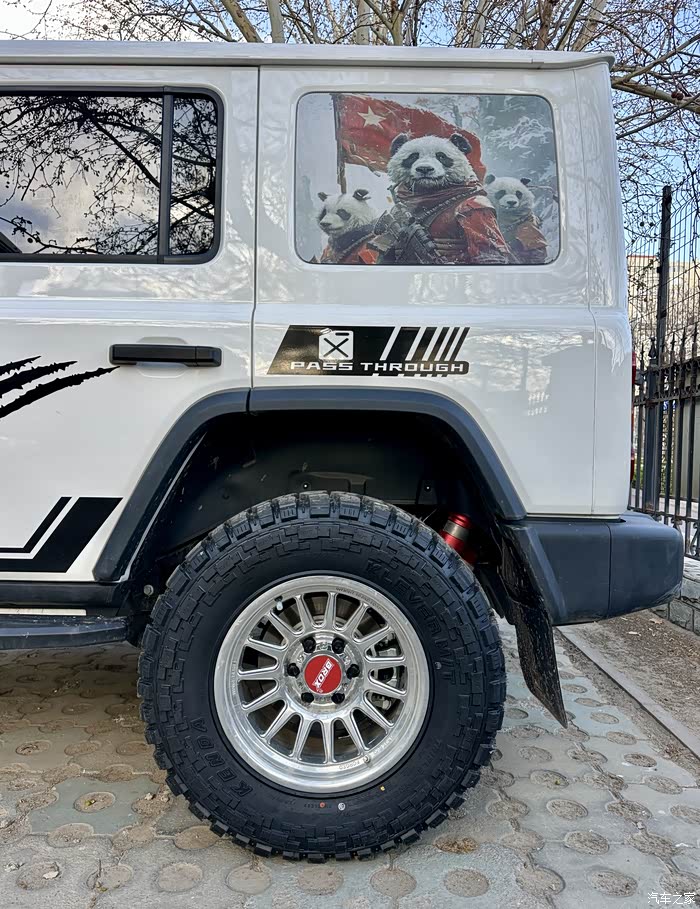

安装轮胎

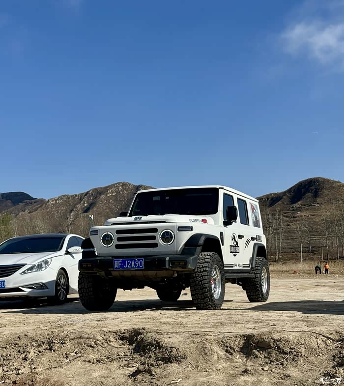

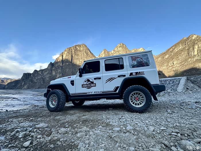

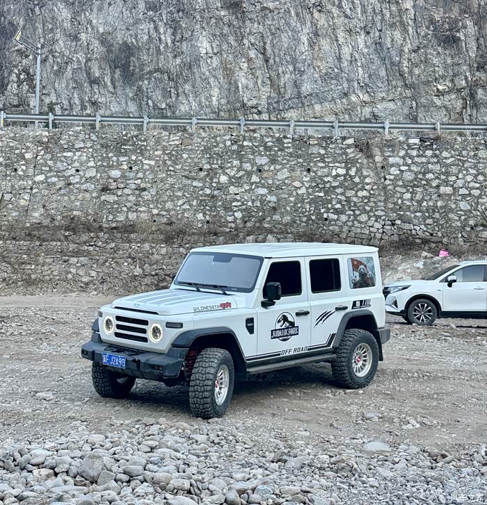

使用建大MT胎,花纹深,虽然这胎噪音巨大、刹车也不行、奇重无比各种费油、起步还慢,但是玩姿态真的很好看。MT胎花纹深,越野抓地力强,侧壁强度大,抗冲击又不易被刺穿,低胎压更不容易脱圈。有利有弊,看你选择。我换这套胎只是为了姿态,试试用原车4.1速比到底能不能感受得出来,结论是不换速比的话,玩越野不建议换这么大的轮胎。
花纹展示
侧面效果展示

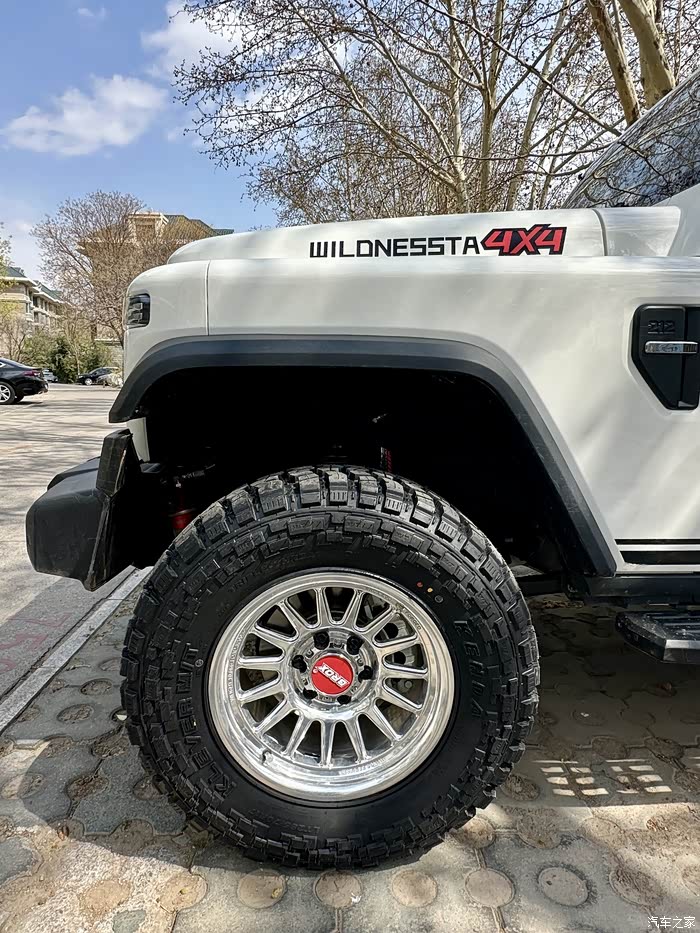

前轮特写展示
后轮特写展示
45度展示
45度展示
负值状态展示
全景姿态展示
更换285/70R17搭配之前的ET-12的17寸轮毂,纯纯为了姿态。

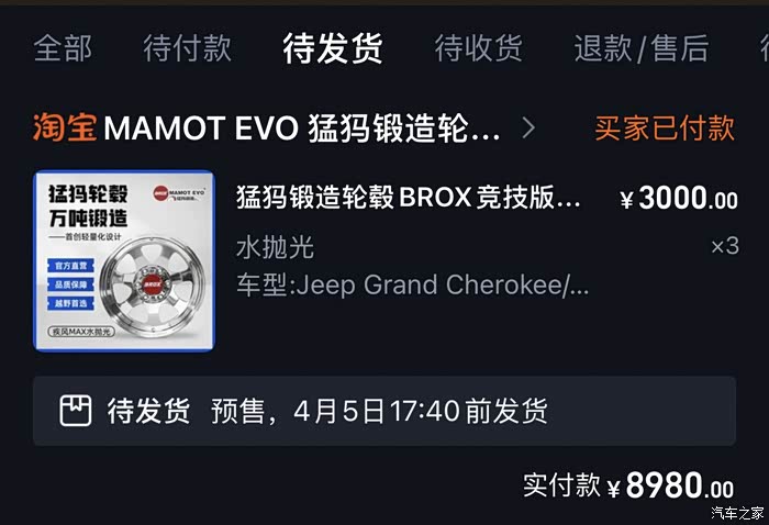

我最开始订了3只18寸8JET0的轮毂,安装265/65R18轮胎。自己手上有两只同款轮毂,再买三个正好凑五个。买完之后就觉得少点什么,后来想明白了,是自己没装过285/70R17,感觉有点遗憾。既然不想留遗憾,索性花钱装一套,还能试试不改速比用着咋样。之前看VX群里说用285/70R17不改速比感觉不出来,以我玩车经验来说不可能感觉不出来,但是我又没有实质性证据,毕竟T01是头一次开,光靠感觉和以往认知是不行的。现在好了,我可以大胆的说,使用原车4.1速比搭配285/70R17轮胎,低扭真的很

9000元轮毂,使用20元优惠券。

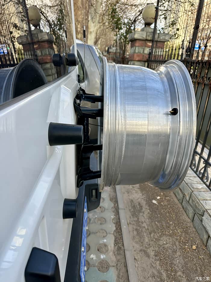

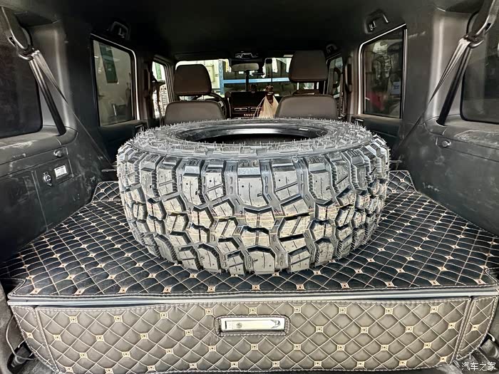

备胎计划
我的T01必须回归场地才能展现其真正的用途,所以我打算再买一条285/70R17当备胎。没有备胎就没有安全感,我十一计划参加第三期阿尔山寻秋觅色活动,去年开212-狙击手去的,今年开212-T01参加,稳稳地!

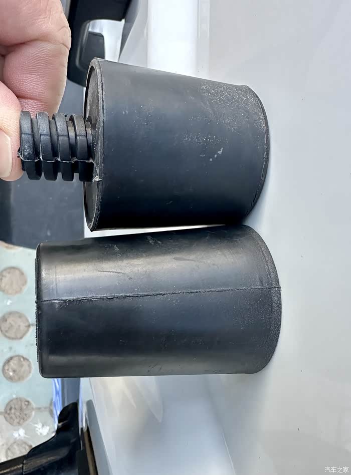

我之前更换了加长的垫款替换原车垫款,但是安装负12轮毂是不太行了,而且MT胎很重,所以只能搭配18寸0值轮毂了。
加长垫块,也不够长
还差很多。

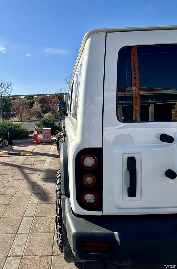

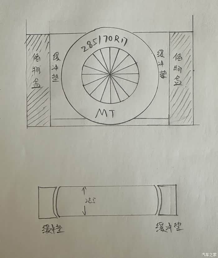

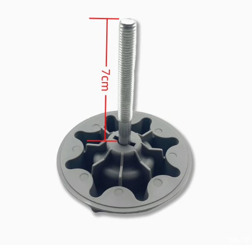

接下来是备胎碗计划,打算将后排放平,反正我车后排也不坐人,出去玩基本上是我和媳妇俩人,所以后面放备胎没什么问题。两侧用储物盒和垫块固定,中间用螺丝固定到储物箱里面,储物箱搞个支撑物,只要不飞车,完全没问题。我这MT胎没法飞车,所以我觉得这条路可行。

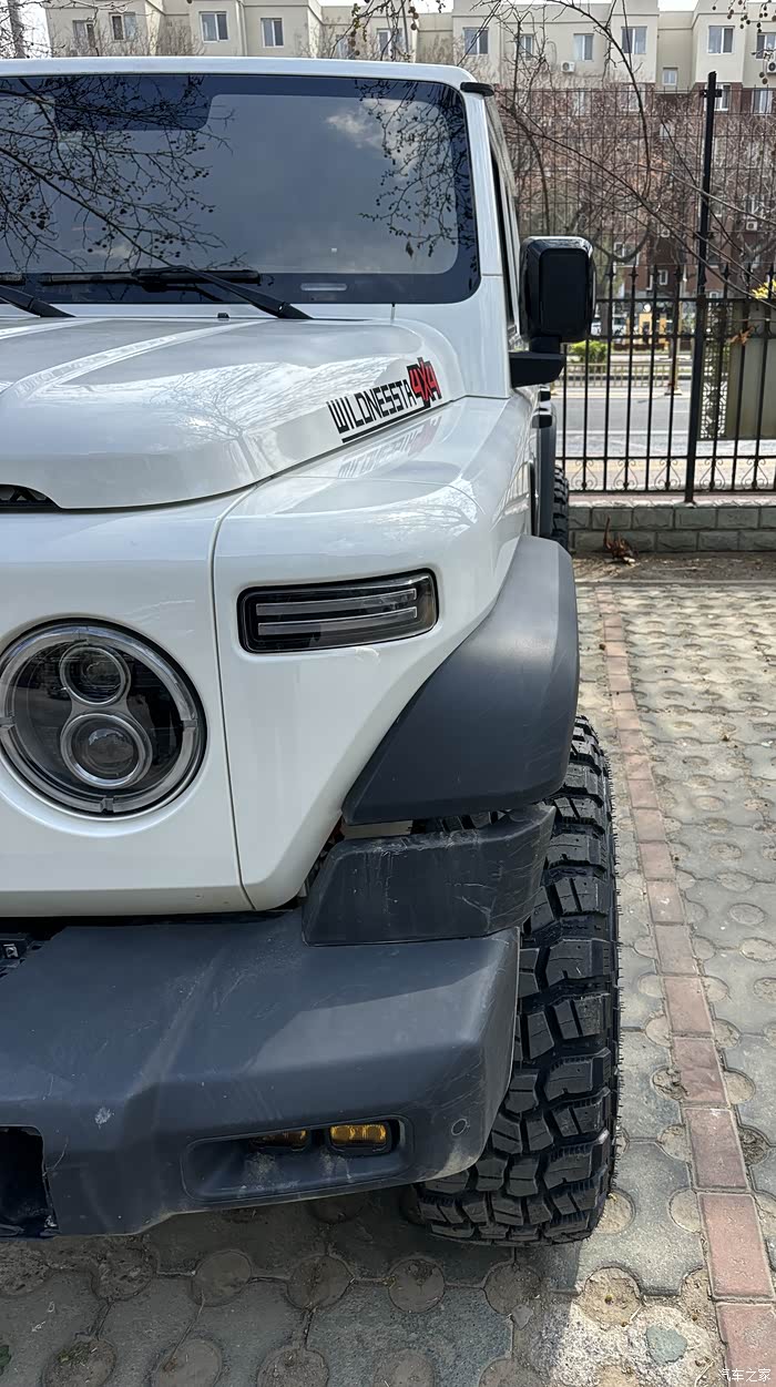

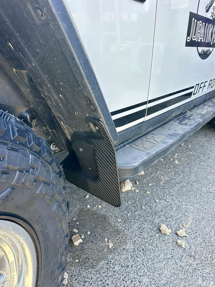

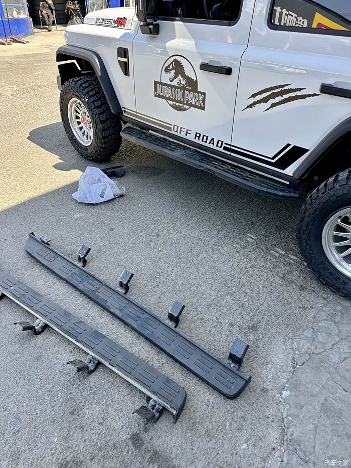

更换侧踏与前轮挡泥板

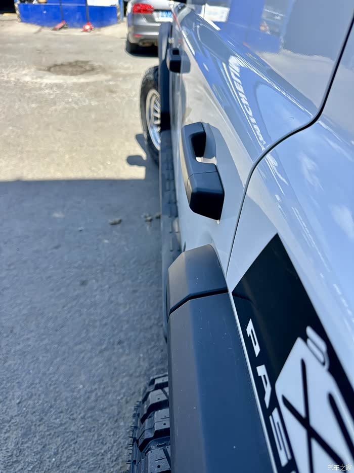

在鳌头寨把侧踏磕弯了,打算买套新的,发现居然涨价了。虽然涨的钱不多吧,但是心里很堵啊。索性先换回原车侧踏,等发现性价比高的再买。
弯了
原车侧踏安排

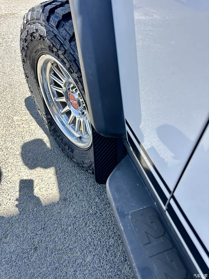

前轮挡泥板跟玩一样,反正有就比没有强
更换完毕
前轮挡泥板更换完毕
更换完毕姿态展示

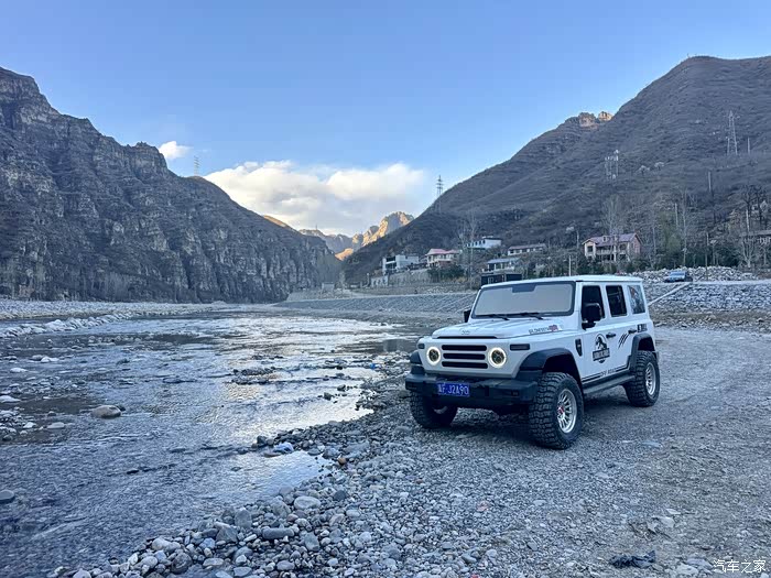

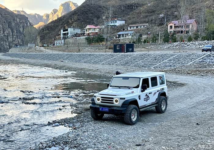

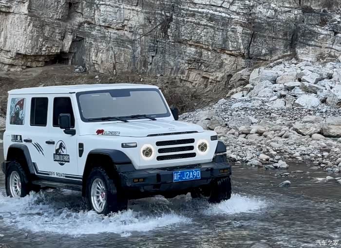

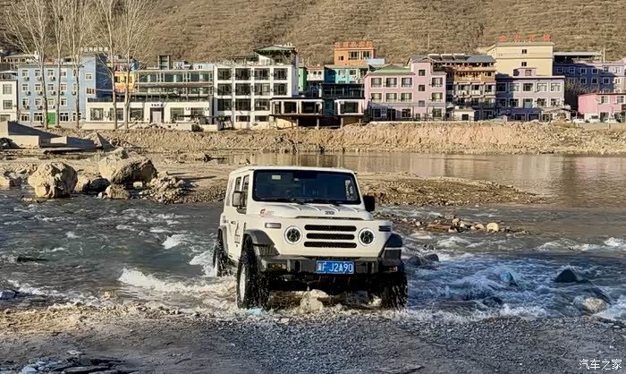

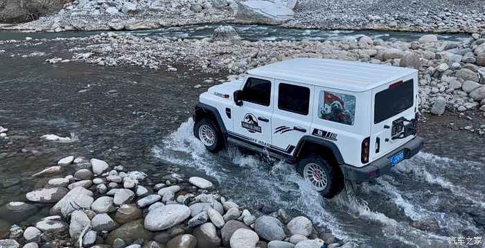

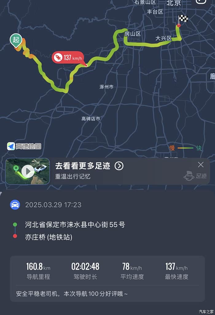

刚换完285/70R17的MT胎必须嘚瑟一圈儿,先去易县找改装厂买了点改装件儿回来,然后一路北上去百里峡看看开园仪式,结果路上在龙门水库看风景给耽误了,等我到百里峡的时候人家都结束了。那边修河道呢,玩水的地方多,让媳妇给录了几段儿。
龙门水库这边风景不错
水挺凉
212和大G
这MT胎动平衡不错,最快也能到130多
