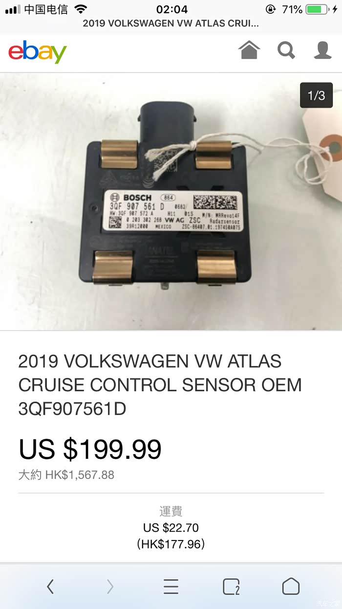

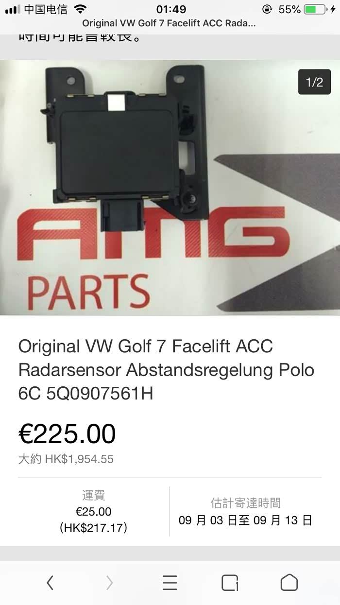

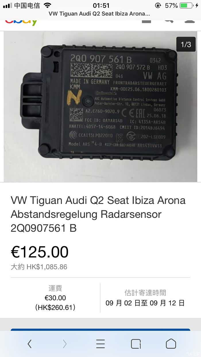

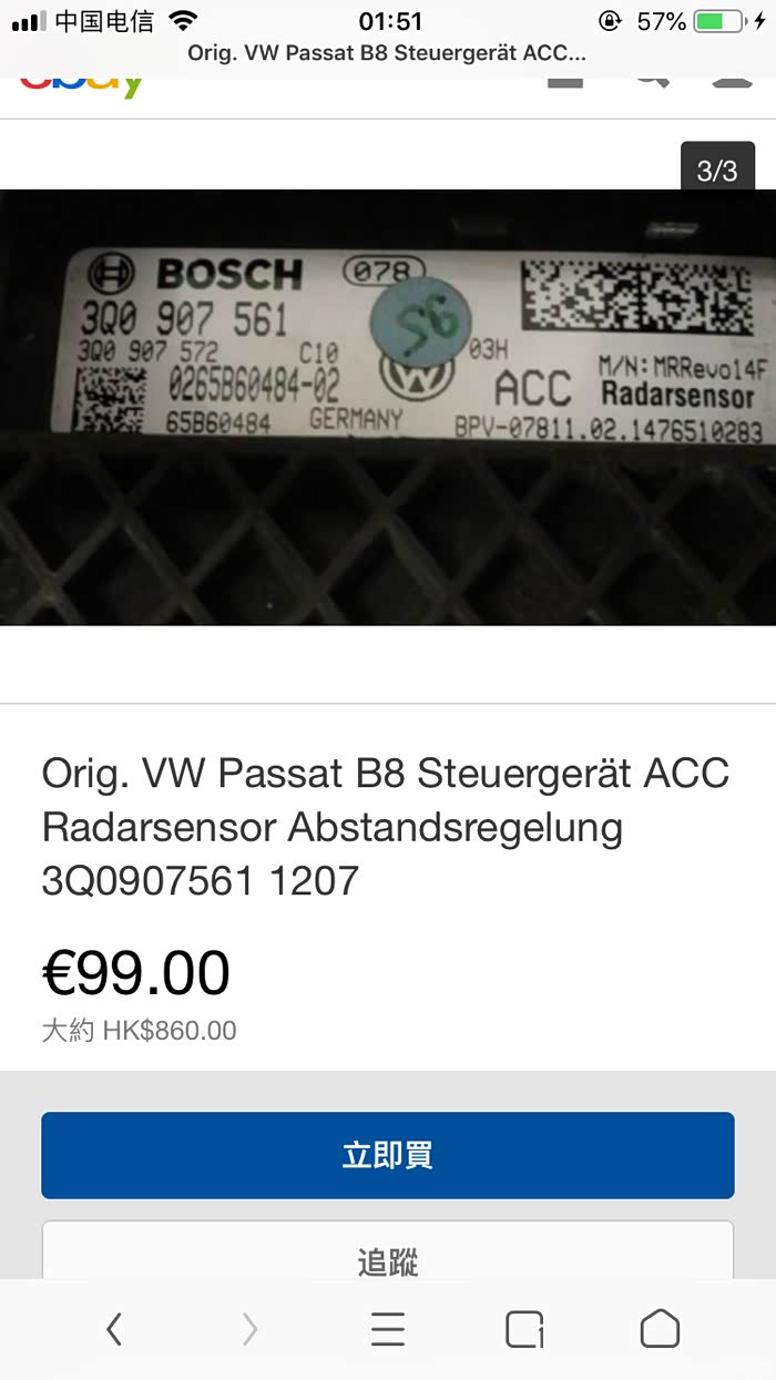

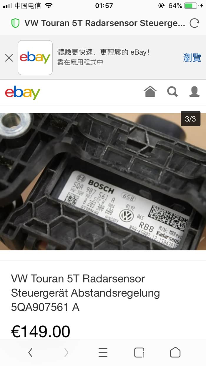

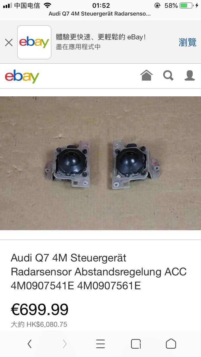

之前有车友问过我途安L的原厂ACC探头的型号是多少(我的车是原厂选配了ACC)之前一直没有注意过大众ACC探头型号的问题,查了一下发现不同车型型号都不一样,有2Q0,3Q0,3QF,5Q0开头的等等,那么大概解释一下区别,2Q0是2代头用在途观上,3以上是三代头,3Q0是B8的,3QF是途昂的,5Q0是高尔夫的,途安L原厂头子是5QA907561A,它们都属于平头雷达,好处是辐射宽度大,中标一颗就可以辐***左右加塞的区域,缺点是辐射的距离有限,应该在150米左右,而奥迪高端的圆头辐射距离远,但宽度面积小,所以奥迪高端的圆探头是左右雾灯边各一颗,平头不同型号之间区别不大,不同在于车型高度不同雷达辐射上下角度略有不同,那么后期加装的ACC出现过误报的基本上都是没有用原车头子这个原因吧,下面是境外德国美国卖家二手探头信息
途观Q2的头子2Q0
迈腾B8的头子3Q0
美国ATLAS途昂的头子3QF
高尔夫7的5Q0
途安的5QA
Q7的圆头双探头
这上面都是二手价,价格不具参考性,探头成本肯定是2Q0最便宜,三代的都差不多,目前国内改装市场肯定是哪款车保有量大哪个头子多,所以途安L的5QA比较少,而南北大众现在新出的途岳探戈朗逸P菠萝P都用的2代的2Q0,2Q0出厂的软件版本是不支持自动跟行和弯道ACC,改装市场是不换硬件头子只刷三代的软件版本来实现三代功能的,稳定性肯定没有三代的好,雨天ACC失灵的几率会很大
