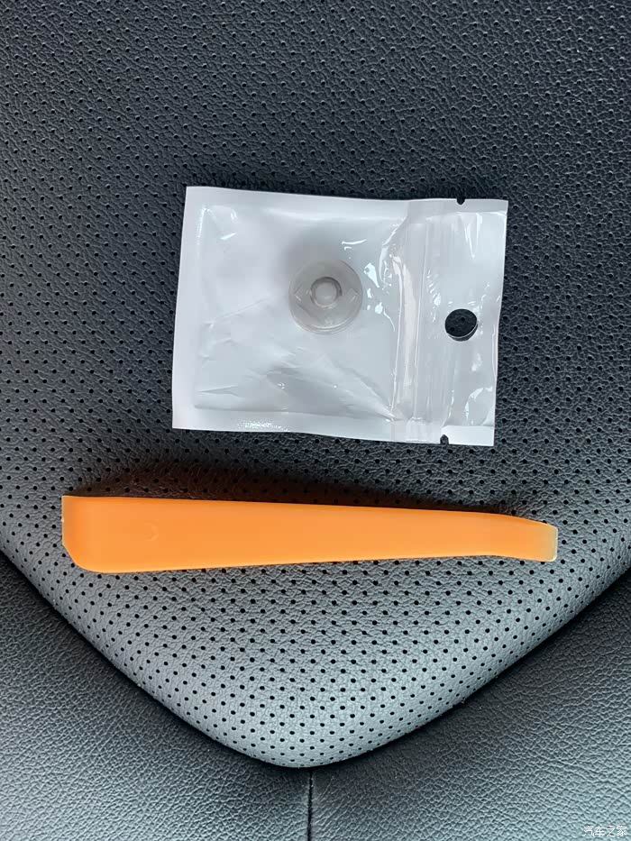

本次更换目的是“降低自动大灯开启的灵敏度”;
原因凯美瑞的自动大灯太灵敏了,经常过桥,树荫下、甚至阴天就自动开启大灯了,路上其他车都没开,就凯美瑞大白天还开启大灯,开启后车机又自动变成黑天模式(屏幕变暗)…手动10分钟换个感应盖子解决。

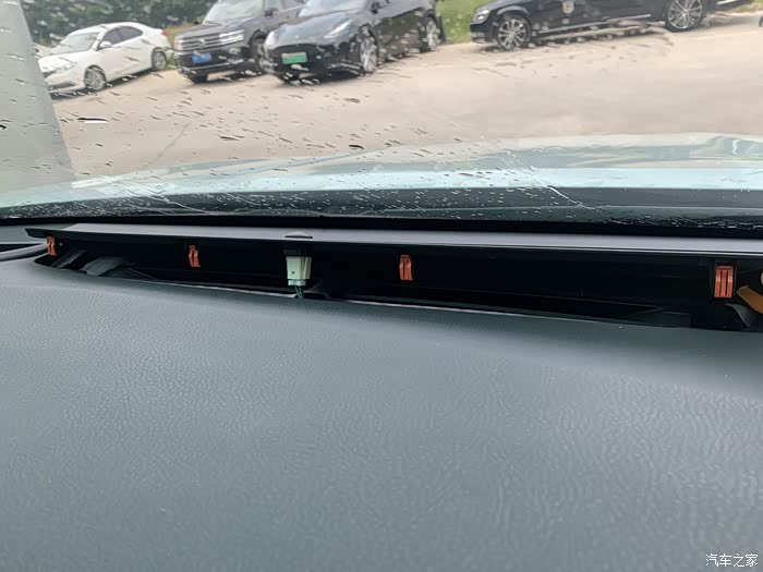

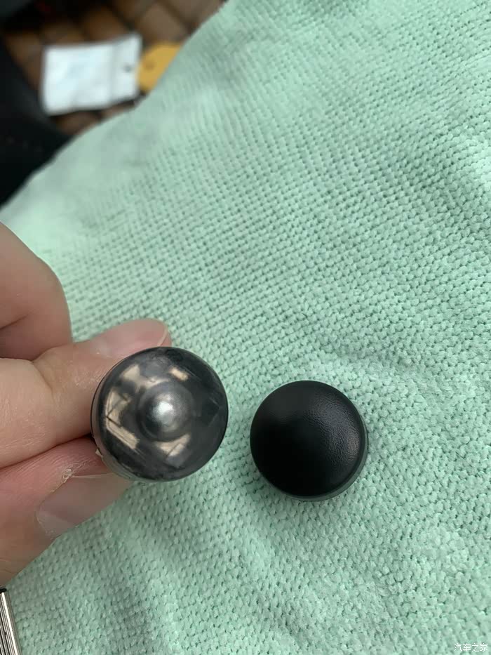

新的感应帽子,撬棍
原车的大灯感应帽子(未更换前)
4个卡扣撬棍撬开(非常容易 不用担心撬坏,很好撬)

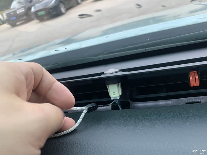

用绳子拴住线头(防止 插头掉下孔)

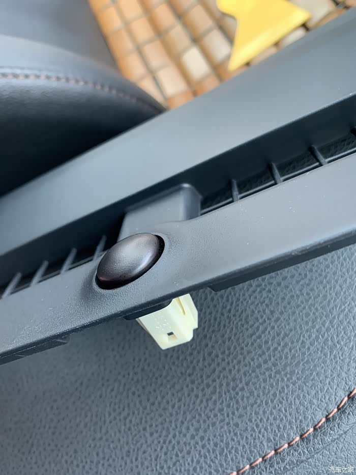

取下插头、连盖板拿下来。

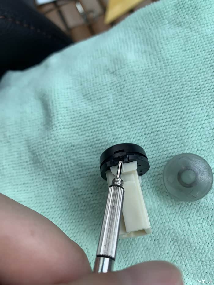

小工具轻轻撬帽子(取下后,不要触摸里面)
换上较透明的感应帽 (原车的太黑,阴天就感应了)

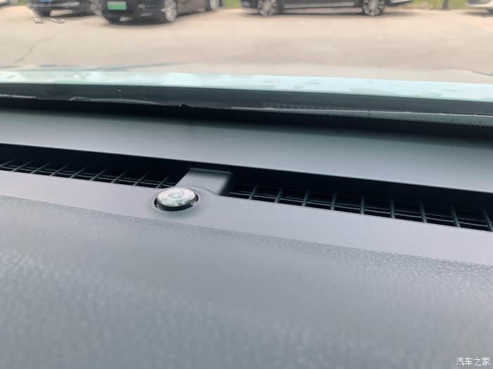

更换好后。
亲测有效。
