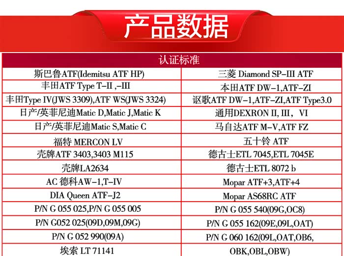

关于康度这款变速箱油,想必很多兄弟们都有考虑过,又便宜又一堆认证,基本上所有AT变速箱它都能符合,大家都称之为万金油,可事实真是如此吗

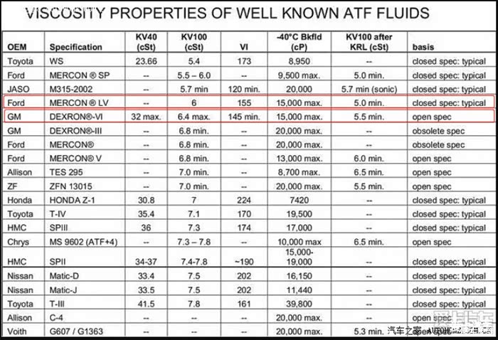

有非常多的认证,一款变速箱油怎么可能同时满足那么多认证呢? 而且还有很多认证是相互矛盾的
大家看下面这张图
例如丰田Type T-Ⅲ 粘度在7.8左右,Type T-Ⅳ则是7.1左右。而丰田ATF-WS是5.4的超低粘度。。康度官方给的粘度是5.9。那它怎么能同时满足这几个认证呢

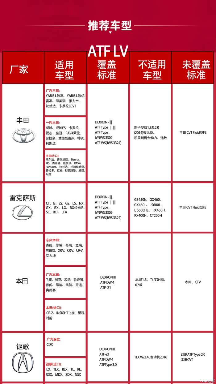

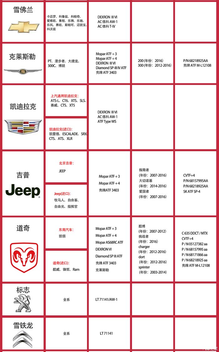

而且在X东自营上推荐车型列表中,几乎涵盖了所有车型的ATF
几乎所有车型的ATF它都涵盖了。这也太夸张了吧!不管你是什么车型只要是AT变速箱的,你去问客服 客服都告诉你可以用

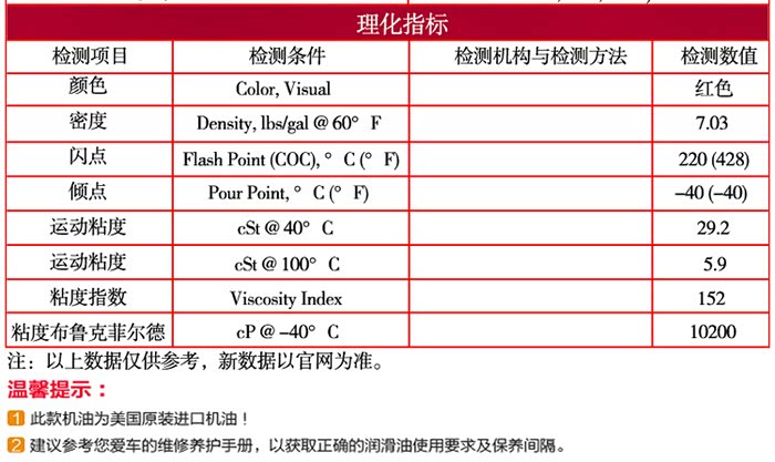

下图是康度官网的

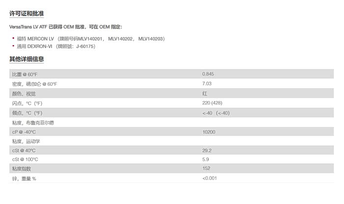

事实上从康度官网上查询,它就只是符合福特MERCON LV 以及 通用DEXRON-VI认证而已。其他X东自营上标的认证全是虚标或者说只是他们推荐用于的车型,其实并不符合那些认证
所以啊,如果你是老款的丰田4AT,原厂要求用Type T-Ⅲ 或 T-IV的, 那这款康度就不适合,粘度太低了。我个人倒是比较推荐用于保养手册规定用ATF WS的丰田车,包括丰田混动的ECVT,还有要求用JWS 3324的, 以及原厂要求AW-1的标致 雪铁龙 长安 广汽传祺 铃木的爱信6AT。现代起亚他们用的SP-IV也可以。 如果是马自达6AT变速箱不推荐用这款康度,马自达6AT用的ATF-FZ虽然粘度相近但是原厂油是绿色的,并不是AT变速箱油常见的红色,不清楚是否有什么特殊的添加剂,所以呀马自达车主最好还是用原厂油。大众09G变速箱也不推荐用康度,比较推荐用美孚 ATF 3309 或者福斯4400和采埃孚AV6 都可以

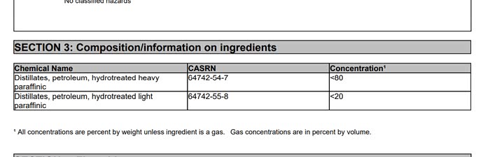

附上康度ATFLV的MSDS文件
虽然是纯三类基础油,但是这25块钱一瓶的价格,可以了。性价比很高!

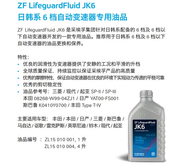

虽然采埃孚JK6这款油一直宣称适合日韩系6AT变速箱,但从油品参考号来看这款应该比较适合4AT和5AT。粘度应该在7.5左右。在2011年往后的6AT变速箱普遍都已经趋向于使用低粘度的变速箱油了,所以这款并不太适合

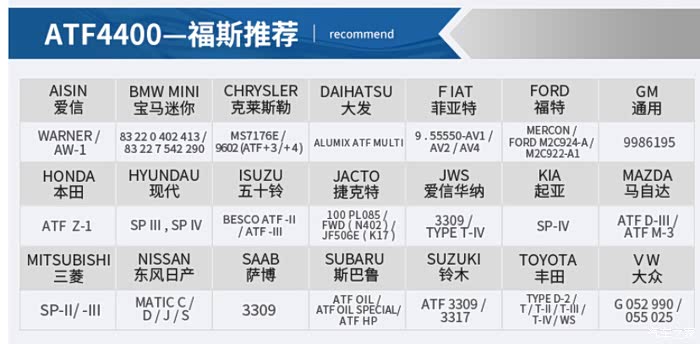

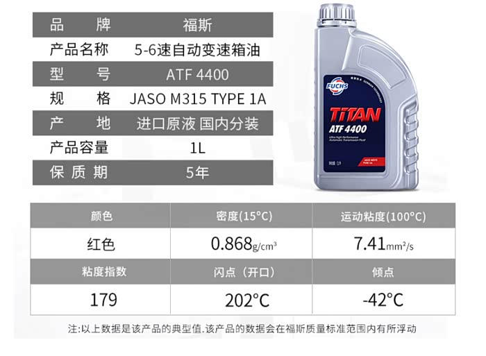

福斯4400。粘度7.41
大家注意看福斯4400它是推荐用于这些认证,并不是符合这些认证,而且从粘度上来看福斯4400粘度7.41也和丰田WS,爱信AW-1 差挺多的。丰田WS粘度5.4。 爱信AW-1粘度5.6。 我搞不懂福斯为啥要推荐它用于这几个认证

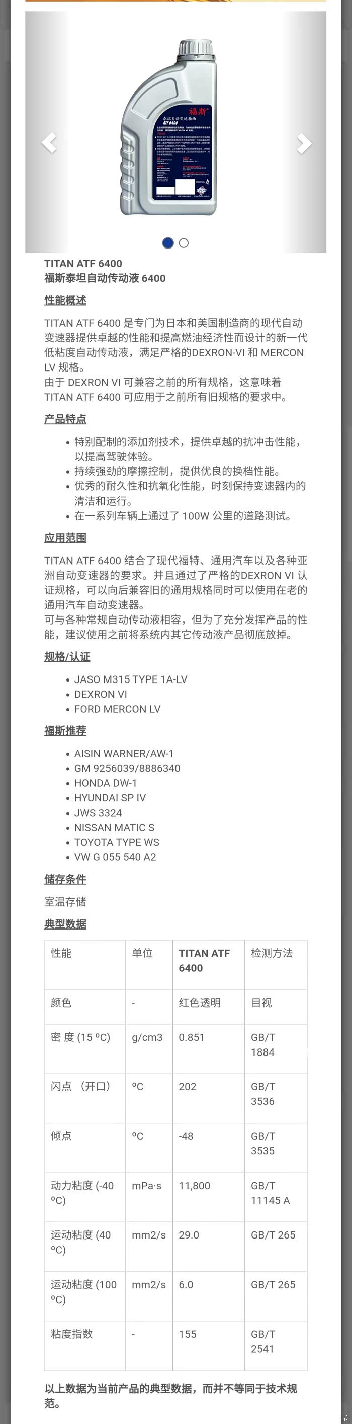

低粘度变速箱油应该选择福斯6400和采埃孚JK8才对
大家注意看推荐用于日韩部分6AT(2011年往后)的变速箱,而且它油品参考号是现代起亚SP-IV 和丰田WS。属于低粘度,具体多少不清楚查询不到,不过应该在6或以下
这是福斯6400的参考数据,粘度在6。也是低粘度

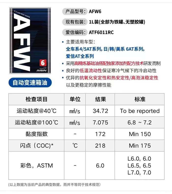

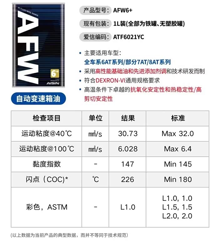

爱信AFW6
还有这款爱信AFW6,也是粘度偏高。不太适合爱信6AT。我第一次换变速箱油用的就是这款爱信AFW6,当时和大多数朋友想的一样,心想既然是爱信6AT 那我用爱信的油肯定不会错,但其实真不太适合,换挡速度慢,滑行距离短,明显有阻力,尤其是一档升二档的时候,还有四档松开油门 速度慢慢减缓 退回到三档的时候,都不太舒服
一般6AT变速箱选油,要选那种6~8AT的油品,不要选4~6AT的油。通常4~6速的油都是高粘度
用了也不是车子就会坏,只是这款并不是最优选择而已,而且驾驶感受这个东西也看驾驶员,有些人就感觉不出来,就像我老婆这种你加橄榄油她都感觉不出有变化。而且据说爱信和采埃孚并不生产变速箱油,和博世一样全是贴牌代工的,他们不像福斯这种传统油厂 拥有自己的生产线
有些车友6AT可能用了高粘度油 也没出故障,确实是这样子。即便用错了油 车子也不会马上损坏,只是细微感受是不同的,甚至有些20万公里不换油,变速箱都没坏,例如有些人抽烟几十年了,照样也很长寿活到八九十岁,那你能说抽烟是无害的吗。如果用错了油你开着感觉没问题那就可以,实践大于理论。只是还没换的车友就不要再选错了,则优选择。能用和好用是两码子事儿
真要选择爱信的油,选下面那款才对,下面那款才适合6AT
粘度6。 适合6~8AT
有的车友认为低粘度的油可以替代高粘度的,这点我不太清楚,我自己会觉得不靠谱。但如果你的保养手册要求变速箱用油标准是高粘度,那你最好不要换成低粘度的,有可能会造成变速箱打滑

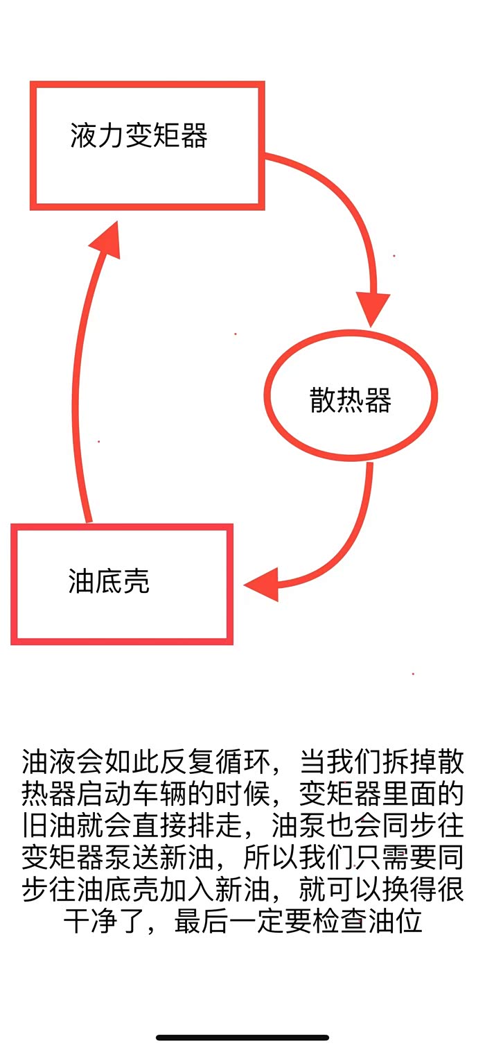

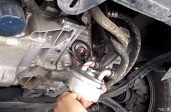

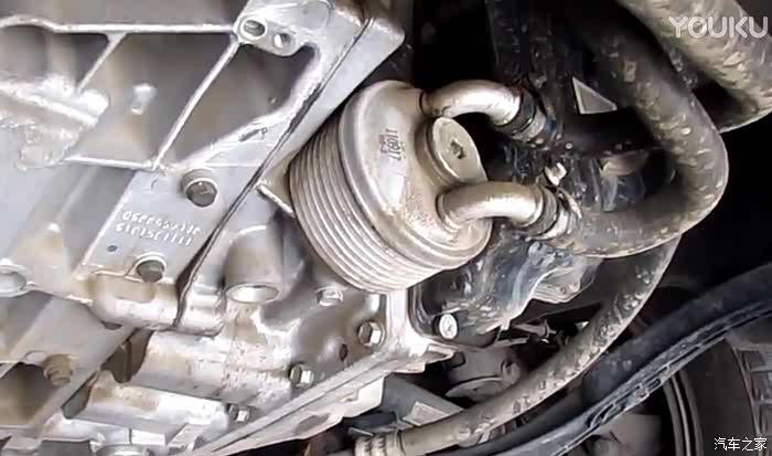

但其实我们不用循环机也可以,首先放掉旧油然后加入新油,放多少就加多少,然后拆掉变速箱散热器,启动车辆,这时候液力变矩器里面原本放不出来的旧油就会排出了,有可能会喷出来,可以找根管子去接,引流到一个容器里就可以了,最好是量杯可以看到排出来多少。有些车要挂R档才会出油,有些直接P档就行。此时你要同步往变速箱里加入新油,你刚才第一步怎么加的现在就怎么加,但一定要同步进行,不可以排完再加。等到排出来的旧油变干净就可以熄火了,通常会排4升左右。最后检查油位就可以了。如果你想要拆油底壳更换滤芯,那就在循环之前弄好就行了,用这个方法只需要大概八九升油就可以了具体看车型了
那个圆形的就是变速箱散热器了,但那两根管子不是油管哦,别拆错了,那两根是水管通冷却液的,不同车型散热器形状不同,但是原理是一样的。
变速箱散热器拆掉之后,启动车辆,液力变矩器里面的旧油就会从这里排出来了
看下面这张我画的简单示意图就会明白原理了
