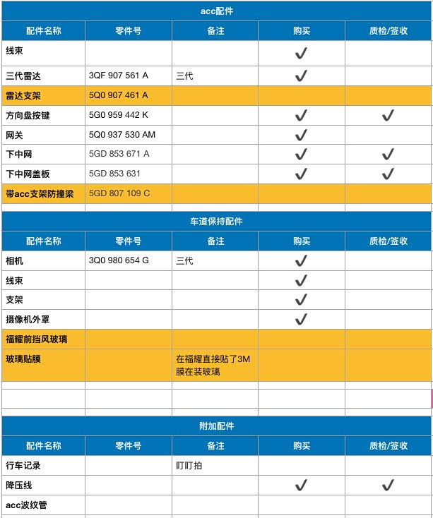

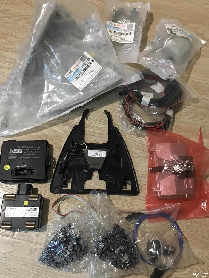

配件
所需配件

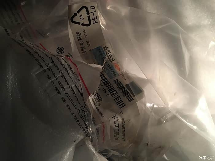

购买的车道保持和ACC的主要配件

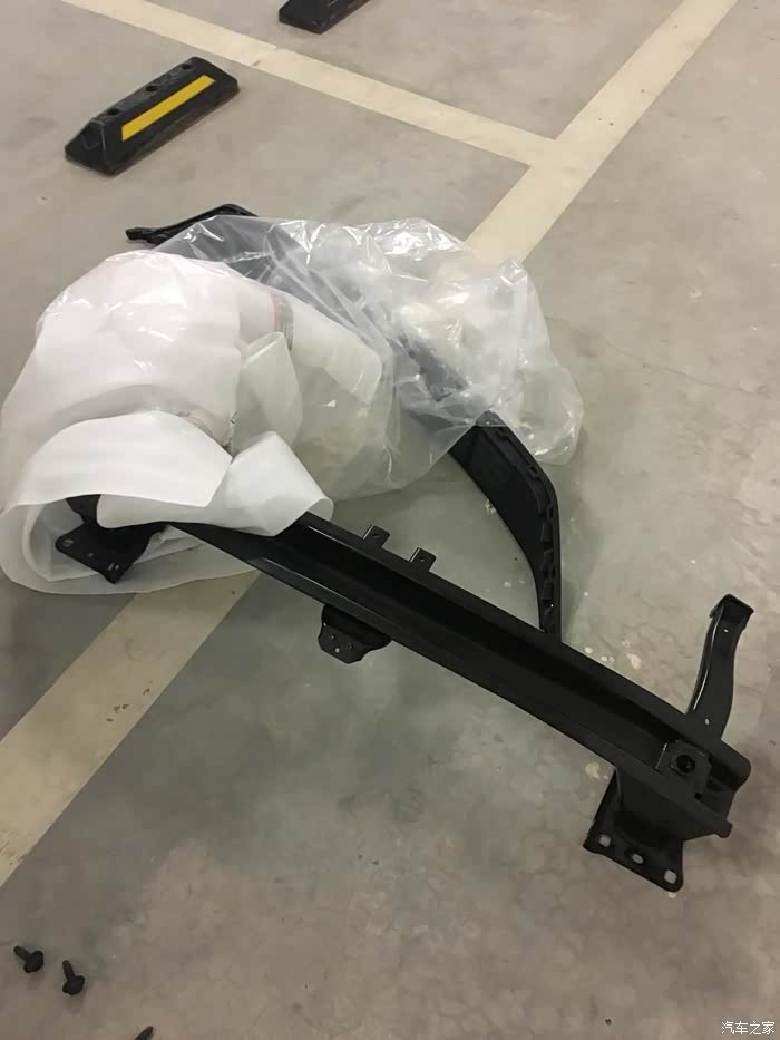

4s店订的带acc防撞梁的前防撞梁,没有电钻打孔还是去订了一根原厂防撞梁

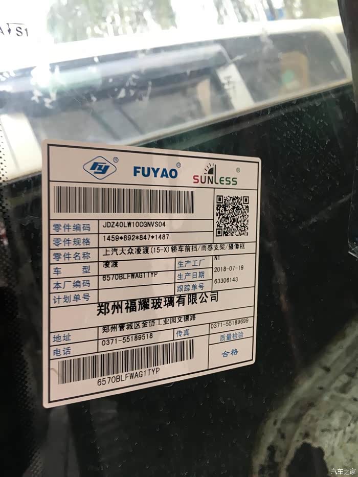

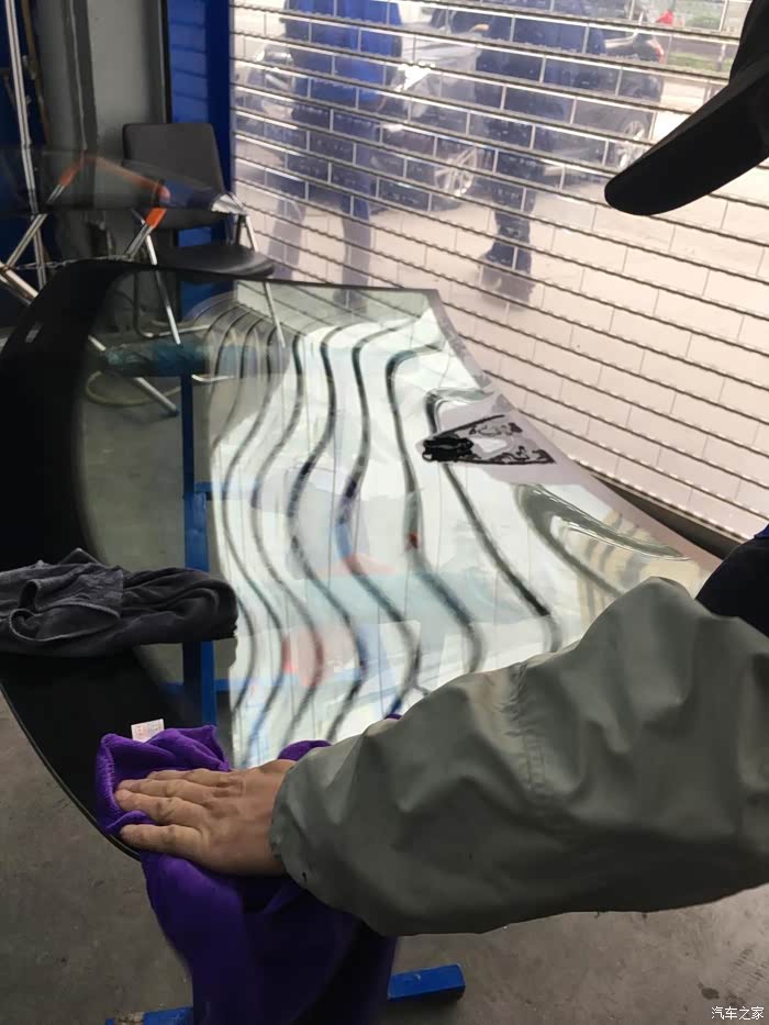

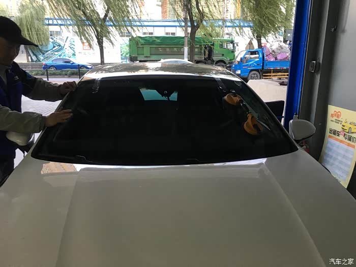

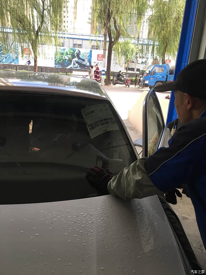

换前档玻璃
去福耀专业玻璃店,换玻璃。
两位师傅小心翼翼的用钢丝把原车玻璃拉下来,特别的地方用东西垫着免得拉坏内饰,这点还是很专业的

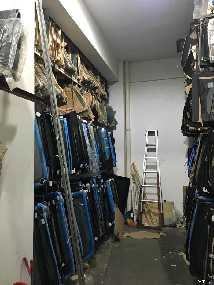

顺便去了看了一眼福耀店的玻璃仓库,这里各种车型的玻璃
郑州产的普通玻璃,镀膜的太贵,再贴个膜也是一样的

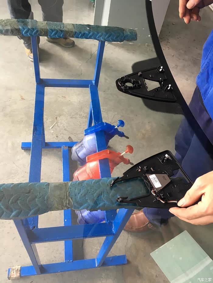

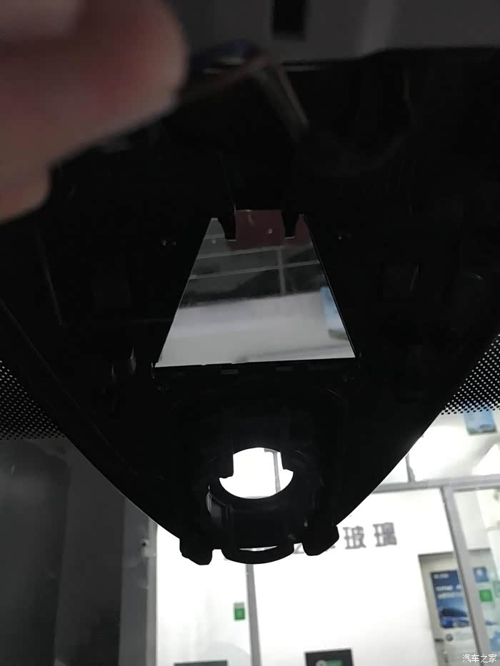

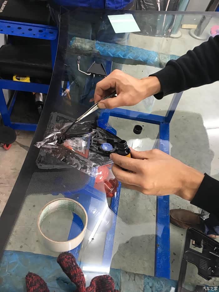

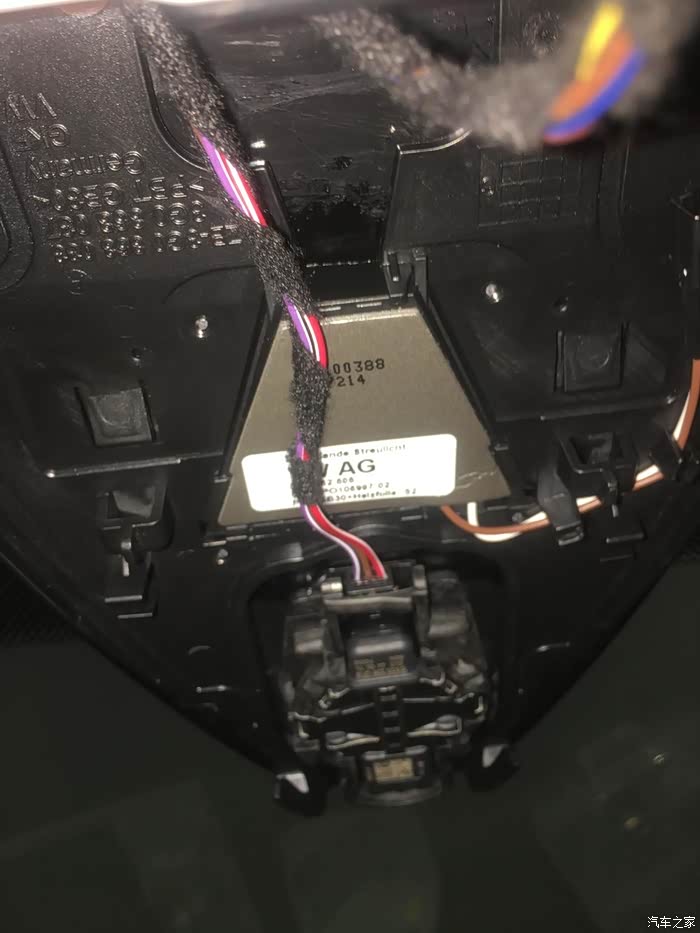

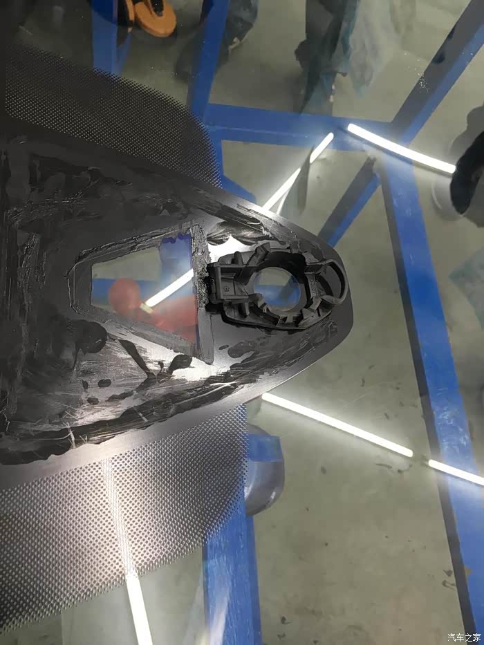

换三代车道保持支架
三代的相机孔要小一点,所以要在玻璃上涂一点底
师傅做的貌似并不完美
后面我自己重新做了一遍,自己做的尽力了

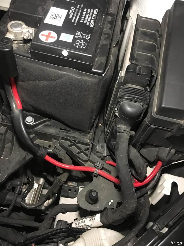

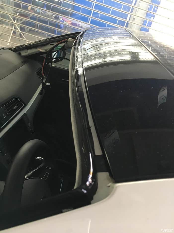

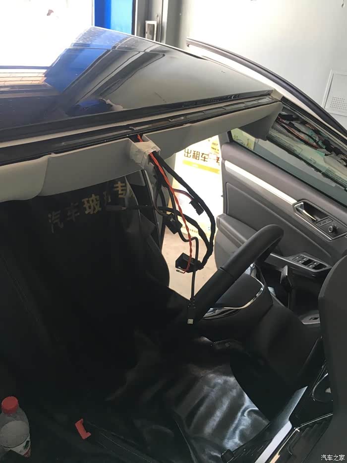

在装玻璃前,把车道保持的线,还有行车记录仪的降压线都走好了
顺便在店里一起把膜也贴了
玻璃胶看起来打的很多,承诺说绝对不会漏水,而且是快干型
装上完美
换玻璃至此完成,第二天就下雨了,貌似一切正常。

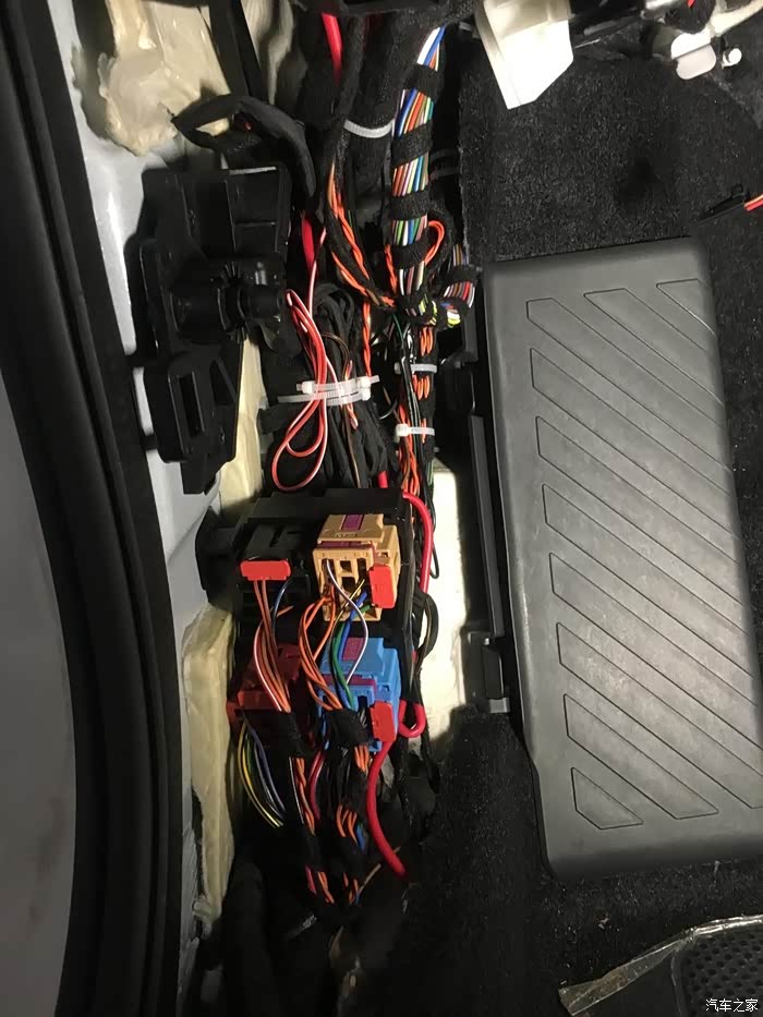

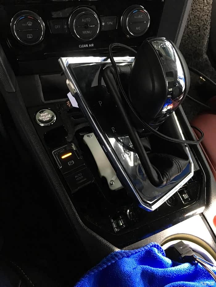

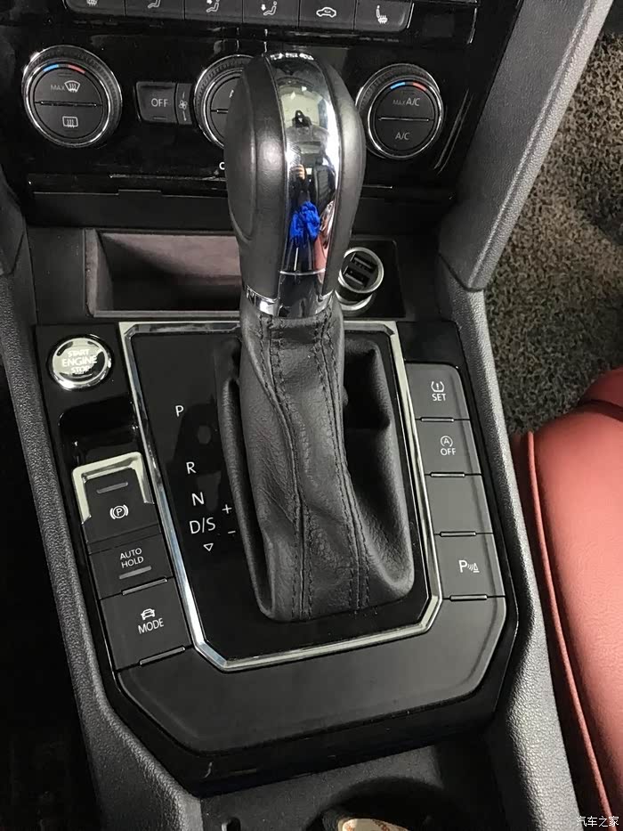

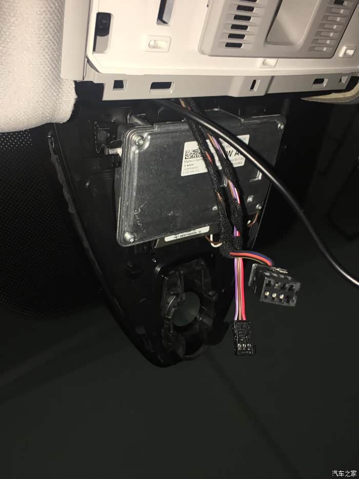

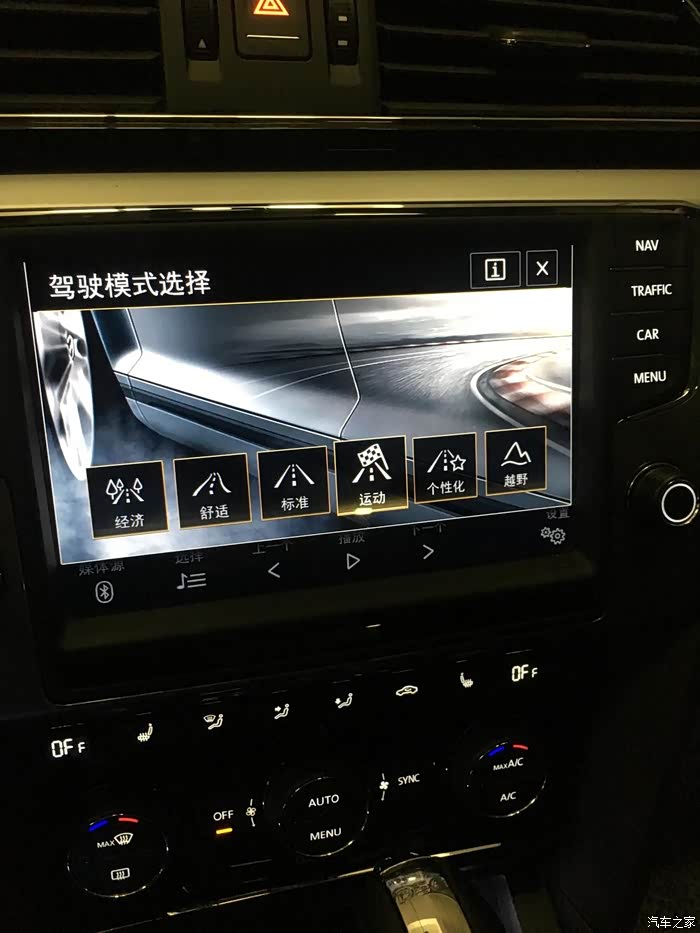

驾驶模式按键安装
拆开档把,把驾驶模式按钮装上,
需要走一根线到BCM,看了图结果还走错端子,尴尬!

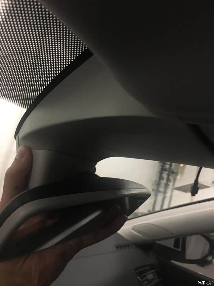

车道保持相机安装
装上外壳,完美

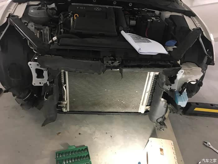

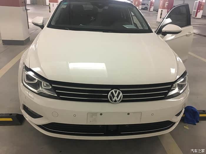

ACC安装
躲在车库了一顿拆

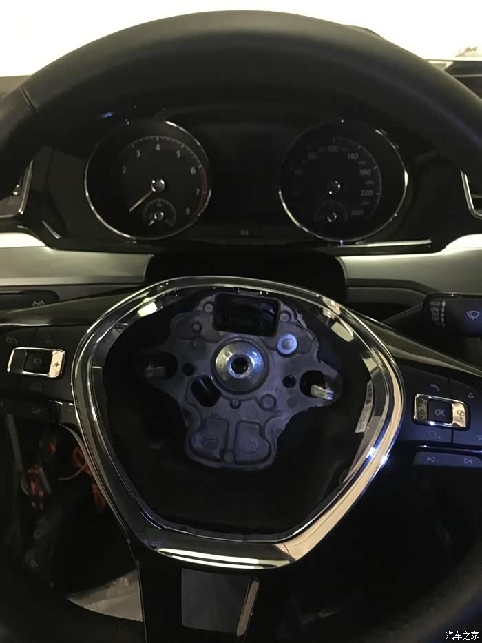

换方向盘按键

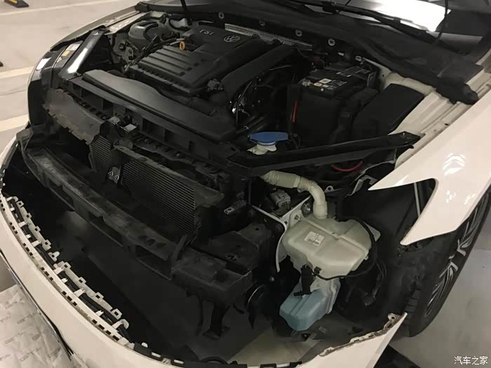

拆前保险杆

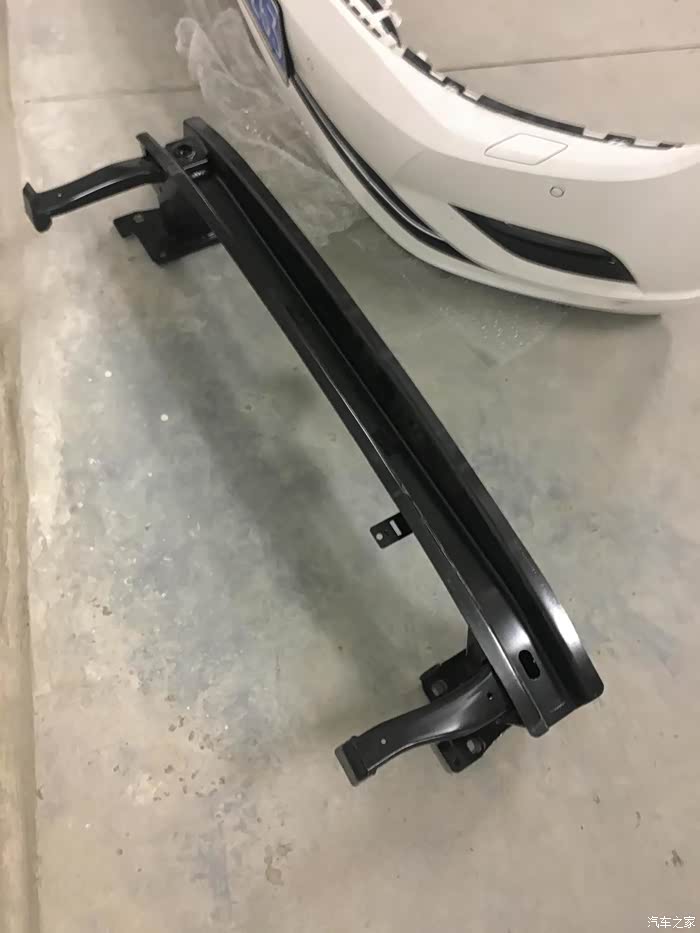

原车防撞梁被我拆下来了
防撞梁拆下来的样子,真的有种装不上的感觉

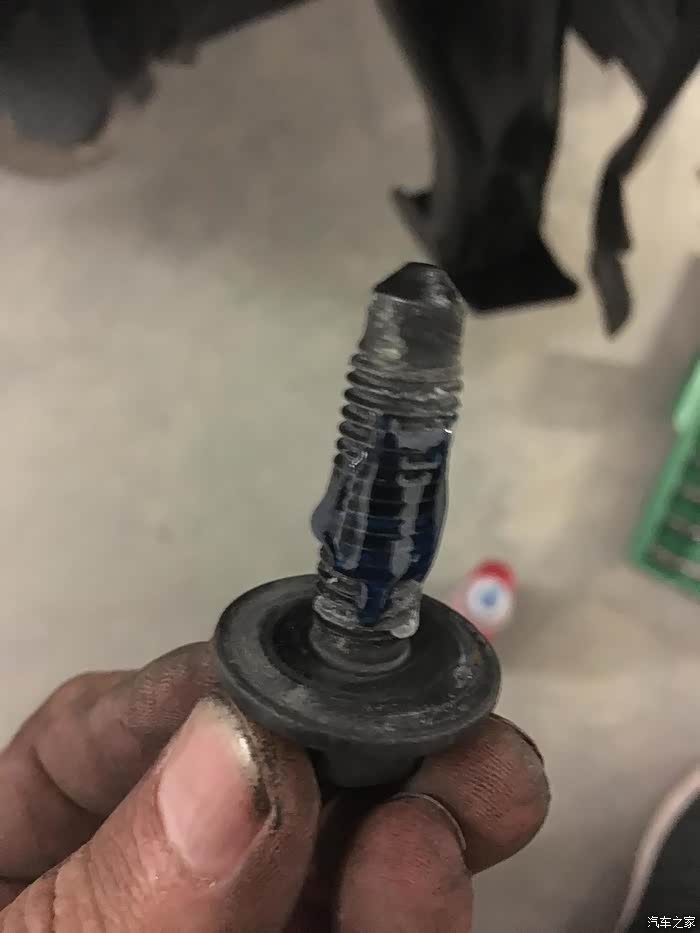

螺丝紧固胶,安全保障(忽略脏脏的手

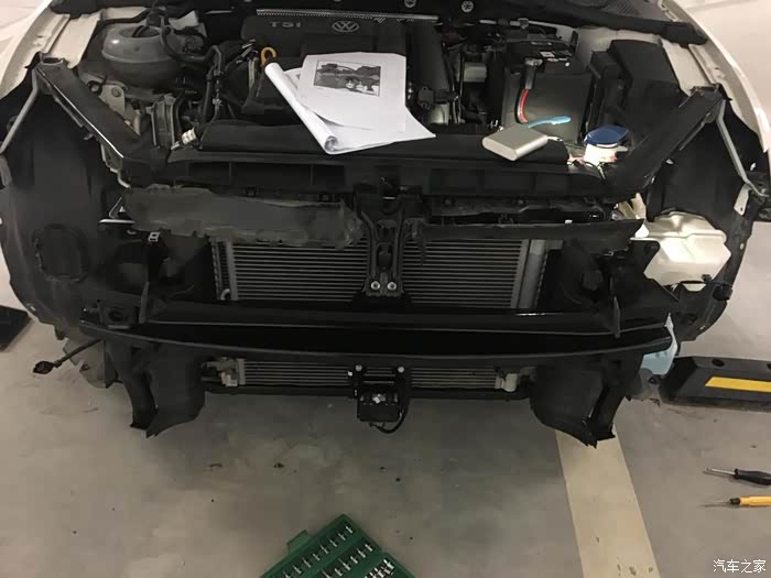

新防撞梁

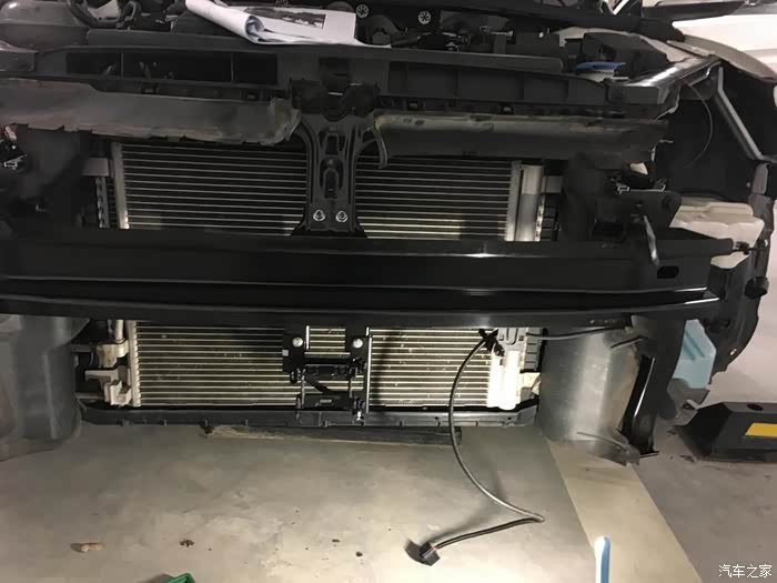

新防撞梁安装到位,支架也装上了
安装上ACC探头
ACC探头走线,自己觉得满意

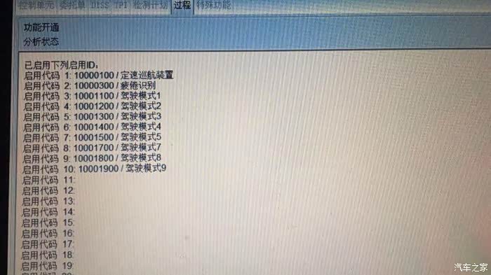

开通驾驶模式

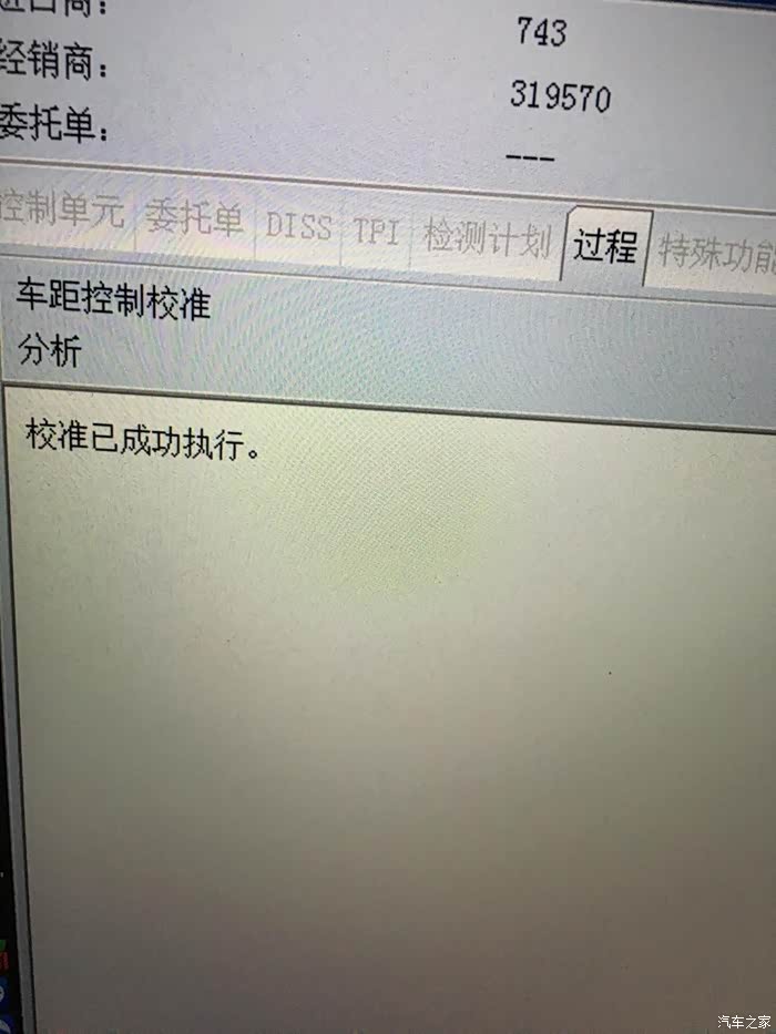

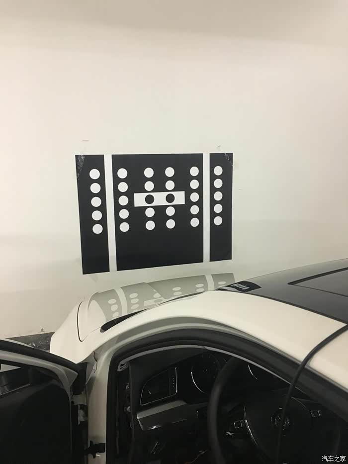

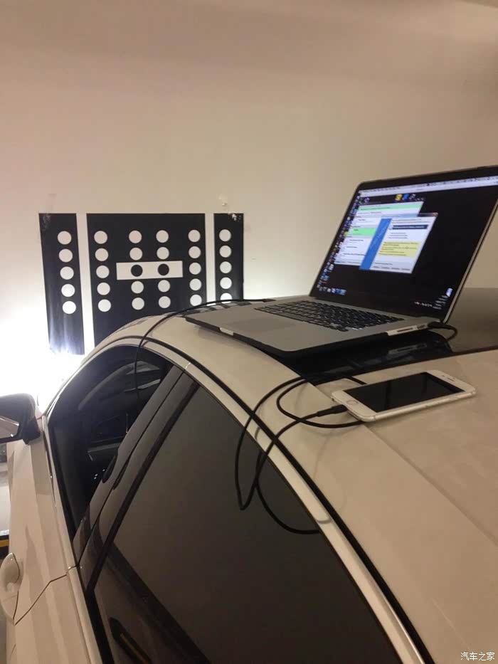

校准车道保持
车道保持校准,校准版自己打印贴在墙上,让大神远程支持校准了

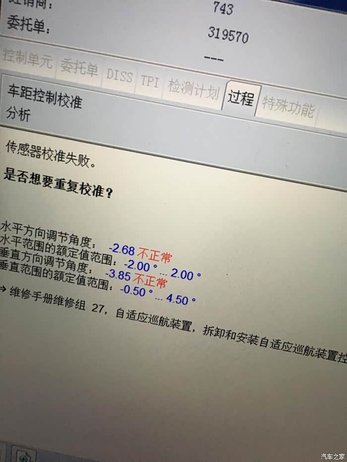

校准ACC
再校准ACC,结果怎么都校准不了,角度一直没变化。
 第二天自己换了个地方试了几次,结果校准成功了。
剩下就是一些编码的工作。

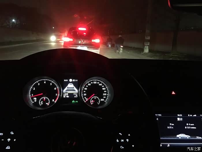

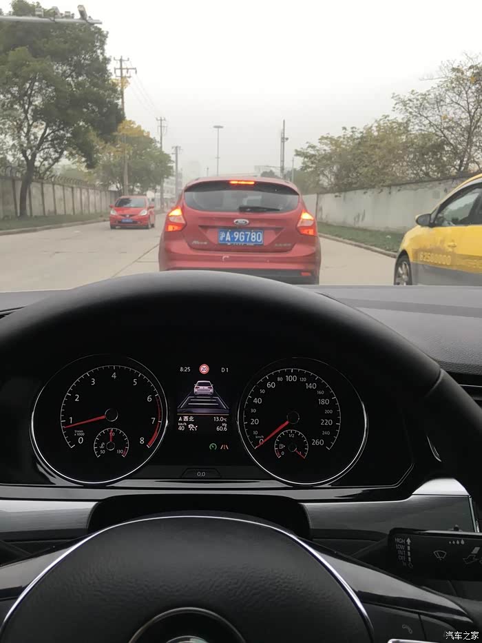

路上试车

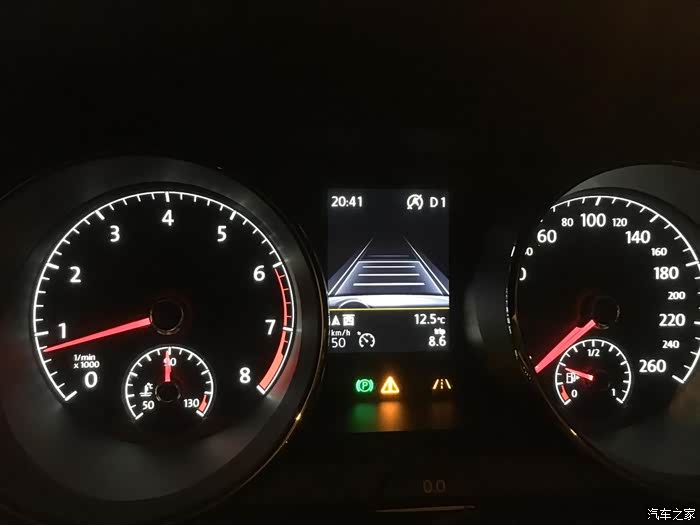

车道保持0公里启用
低速跟车

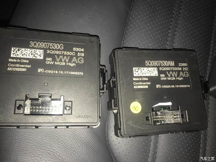

拆下来的网关
