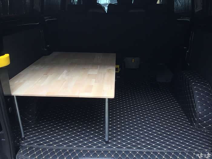

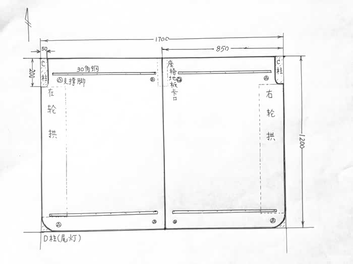

图纸设计,左右对称,C、D柱弧面切割,砂轮磨园棱角

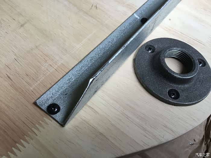

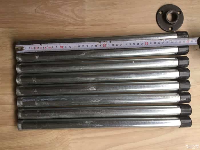

30角钢,6分(25mm)带内丝法兰盘
镀锌钢管。若塑料或橡胶套件购买不便,多添购一套法兰盘、管子两端均加工螺纹。

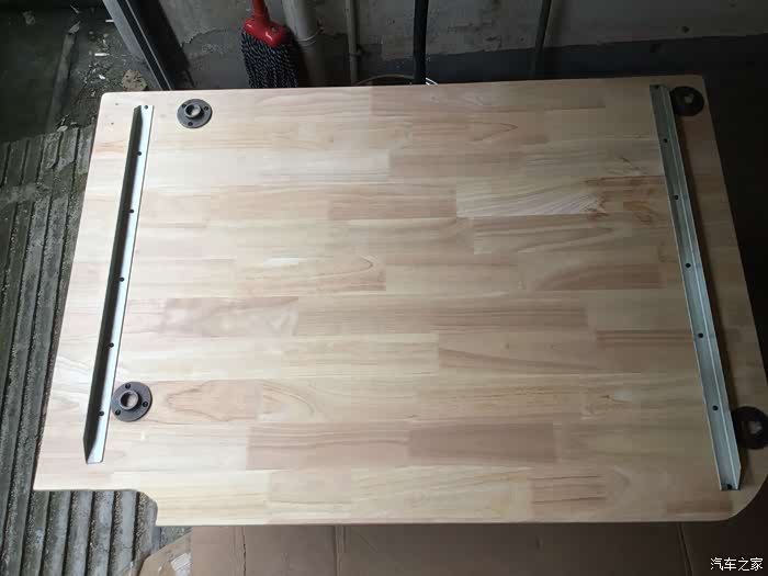

右半边床板背面。角钢距床边约10cm居中安装,注意图左下角是内切割,右下角则是外切割,撑脚位置不要过度靠外,方便拆装。
左半边床板放置图

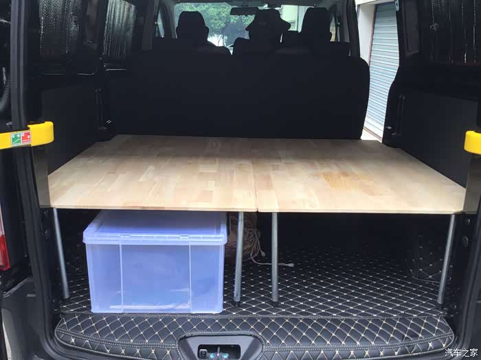

床板安装视图,左、右、前、后各留约1cm缝隙。为防止床板与车体摩擦,铺床单或胶条压边。

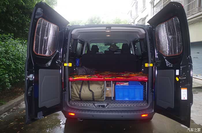

成品安装照。靠后边放置鞋子~穿鞋登车、脱鞋上床。床下55L左右整理箱放置6个没有问题,物件拿取方便。
