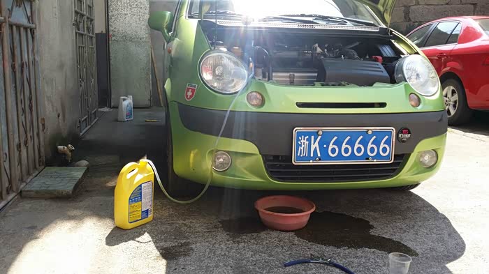

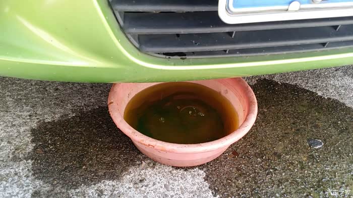

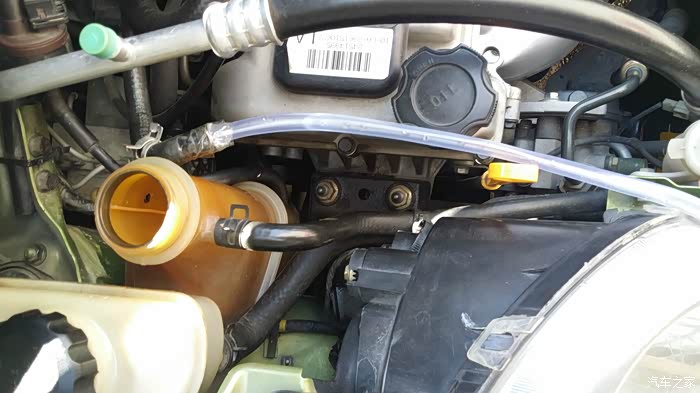

距上次更换防冻液不知不觉又过了四年多了,昨天发现防冻液膨胀箱盖子有点漏了,而且发现防冻液有点点稍混,于是趁周末把上次某讯抢购囤的道达尔防冻液换上了,这次冷车状态下换的比上次放出来的防冻液多些,换出有3.8升。
不过看换下的防冻液应该再坚持用两年应该是没事的。

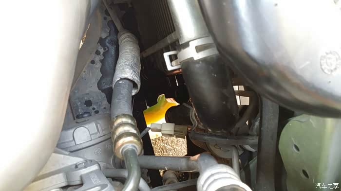

既然动手了顺便把转向助力油也换掉也是四年前囤的 助力油还很干净,换掉唯一好处就是原地转向助力泵发出的声音稍小了点。
