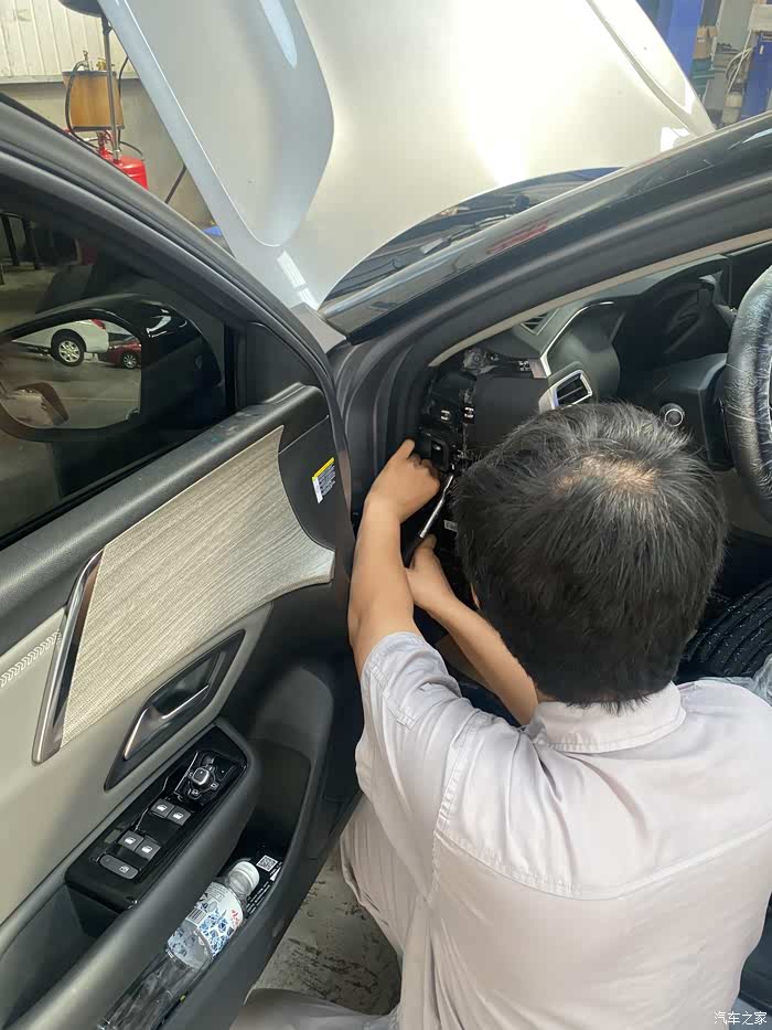

自从雪特龙商城上架VR行车记录仪以后一直心心念念的想搞一个安装到我的享不凡上,大家都知道享不凡车型的车机只能没有导航功能,解决办法是手机导航或者连接车机自带的carlife,从网上买的无限carplay盒子不怎么好用,经常掉线有时还会连接不上,也更加让我想安装原厂的VR行车记录仪,奈何钱包比较薄只能每天在小程序上签到赚积分经过几个月的努力终于成功兑换,收货后就迫不及待的联系4S店预约安装,安装费60元,安装,调试,升级记录仪版本总用时半小时左右,经过几天的使用总结了几点希望对想安装的车友有所帮助

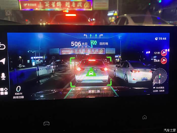

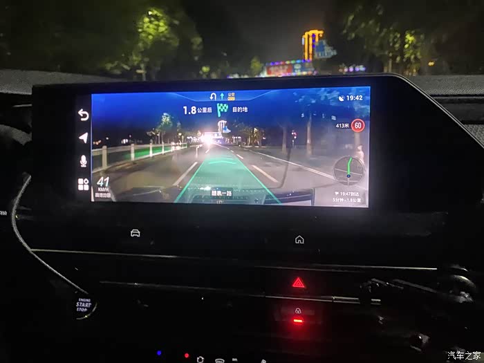

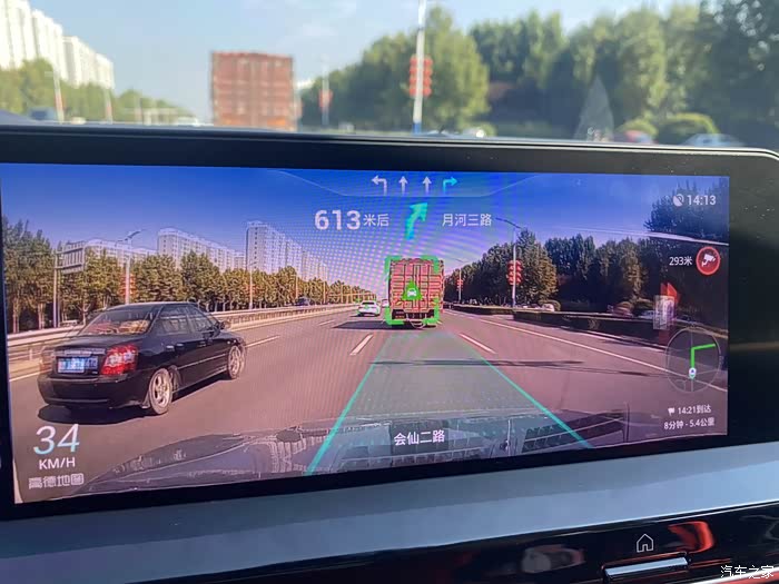

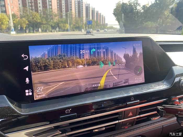

二、最好用的就是宣传的VR导航功能,也可以地图和VR导航自由切换,有车距显示,车距报警红绿灯起步会有前车启动提醒,转弯提示明显,再也不会走错路口了,不过导航有延迟,车到摄像头下面而导航显示还有30-50米左右。

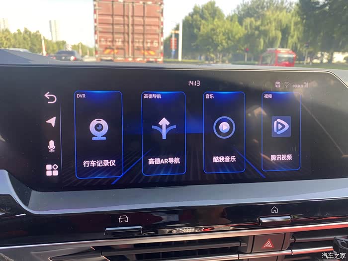

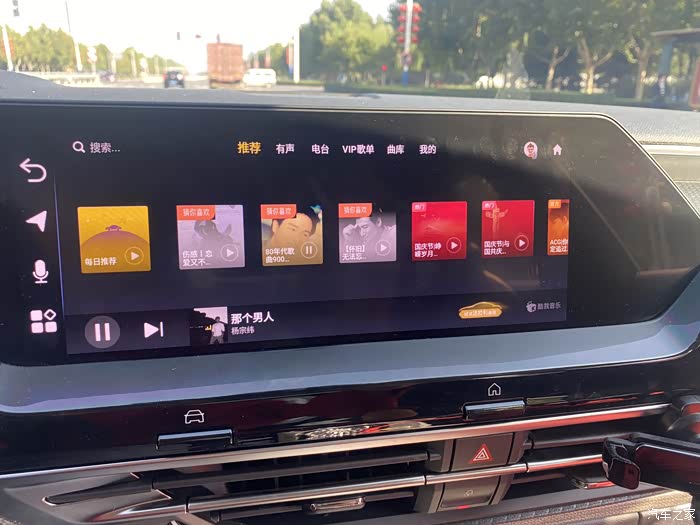

三、本人喜欢开车听音乐,记录仪带的酷狗音乐如果没有会员能听的歌比较少,试过将记录仪里的内存卡下载上歌曲,可是在酷我音乐里找不到内存卡。应该是要l拷到记录仪的本机内存里才行,打开酷我音乐里的3D环绕音效感觉比用U盘听歌效果要好很多。

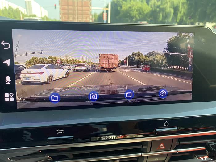

四、记录仪摄像想过程中会有轻微的卡顿,拷到电脑上播放就很流畅,抓拍也清楚,夜间效果也不错。

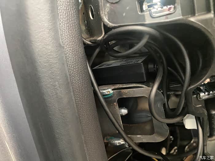

安装师傅在整理线束
开拆
布线

酷我音乐打卡3D环绕声效果比较不错
转弯时箭头指向很明显
车距显示
夜间效果不错
