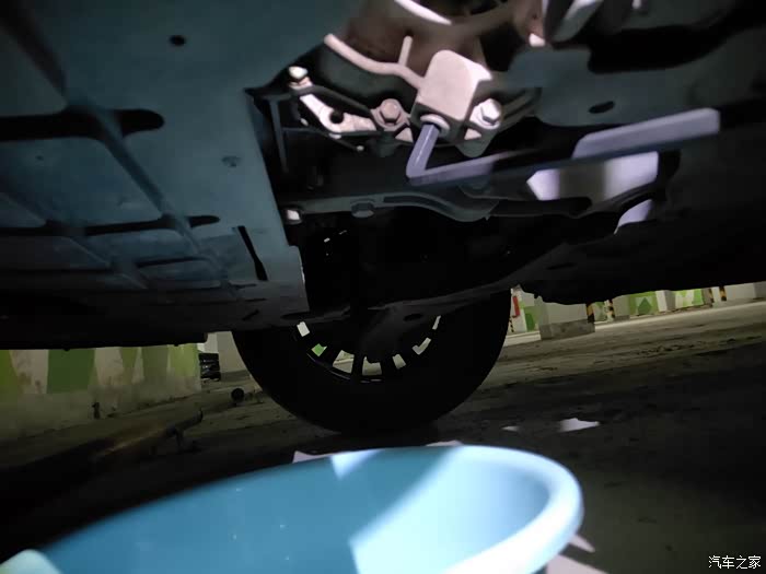

千斤顶顶着,拆掉左前轮,然后把轮胎垫在车下面防止千斤顶倒下,就可以看到变速箱放油螺丝了。

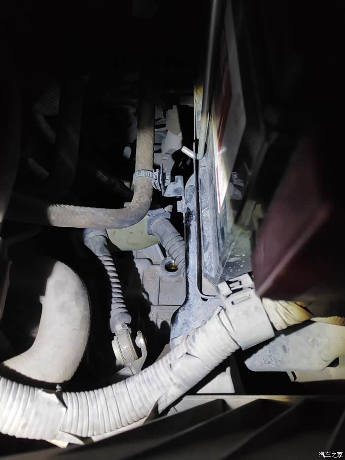

先把这个排气孔螺丝拆掉,工具为10mm的内六角扳手,注意清理干净,不要掉灰尘进去变速箱。

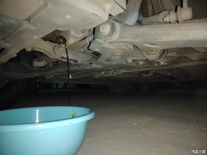

也是用10mm的内六角扳手把放油螺丝拆掉,用盆接住旧油回收,也不污染环境。

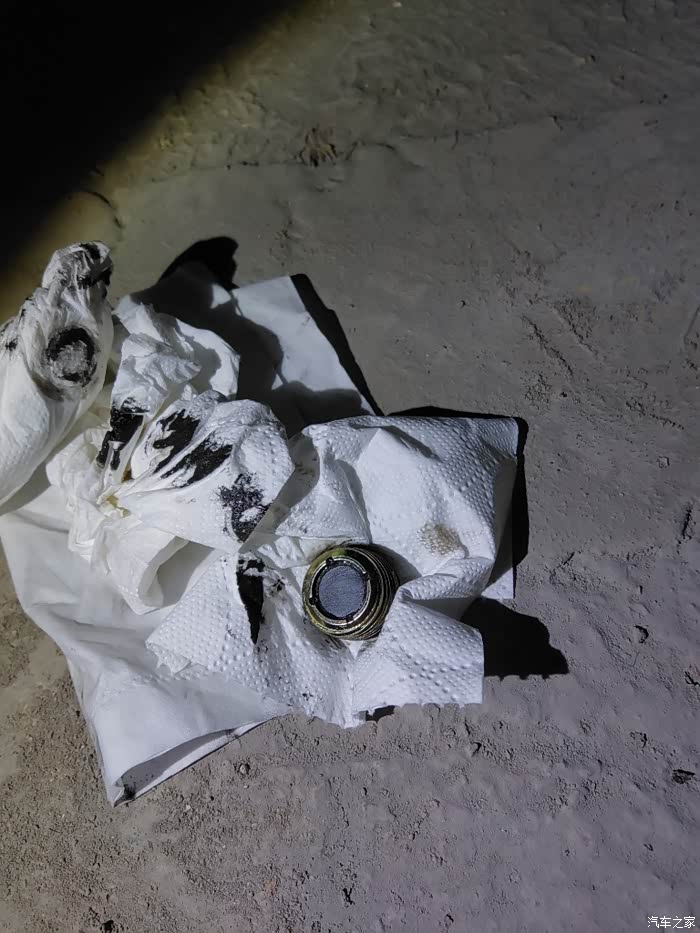

放油螺丝内部带磁铁,吸附了很多铁屑,用纸巾清理干净。

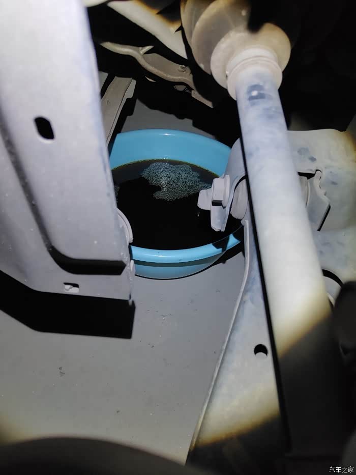

跑了3万五千公里的旧油,还是挺黑的,而且有臭味,感觉也很稀,还是有必要更换的。

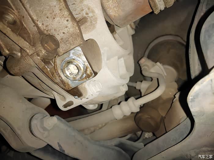

放了半个小时的旧油,感觉干净了,把放油螺丝螺纹处涂一点发动机密封硅胶防止漏油,拧回变速箱拧紧即可,我经常打螺丝,扭矩控制在20牛米左右,也就是用一只手抓住拧紧即可。

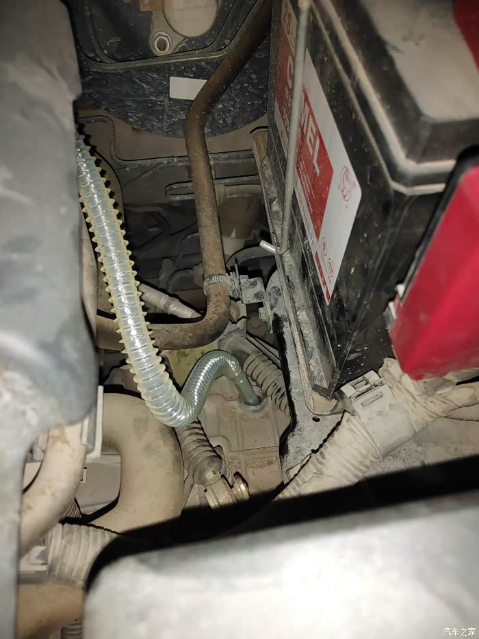

把漏斗放在上面的螺孔,准备加油。
插入管道准备加油

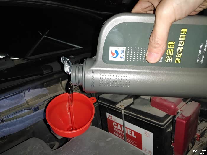

国产神油加入中,1L每瓶,两瓶没有加完,剩了0.1升。刚好加入1.9升,和使用手册推荐的一致。
加完后,把上面螺丝拧紧,上面的是排气螺丝,不用打胶,也不用拧太紧,不松动就好了。
