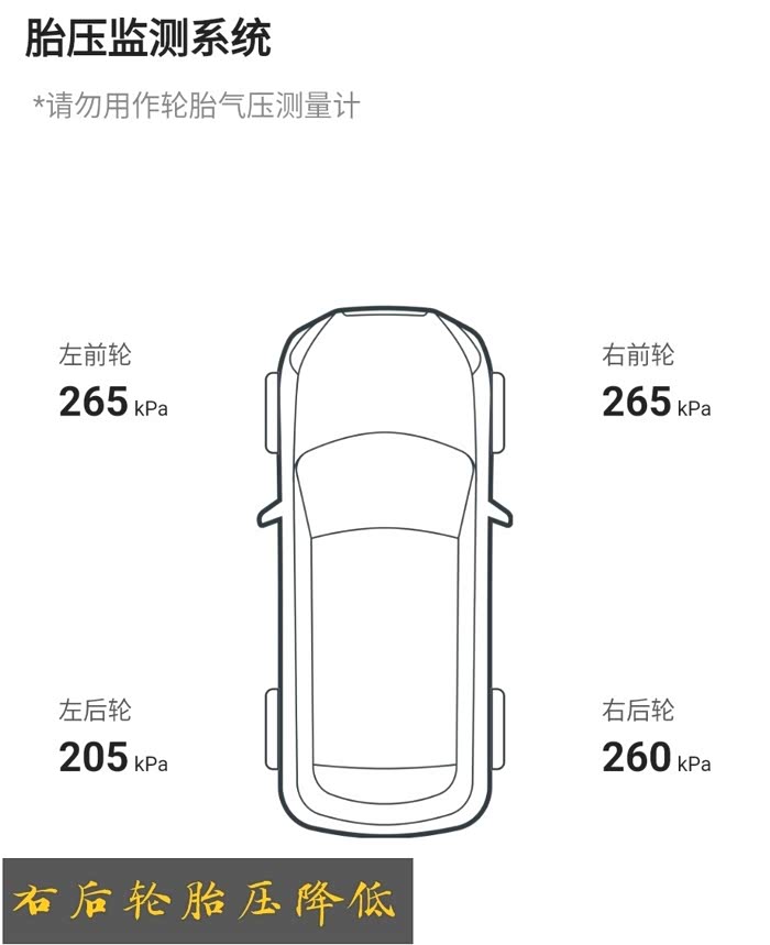

晚上近8点,拿出手机,打开林肯之道app,看看车主们有什么好的分享。打开APP的瞬间,意识到胎压似乎不太正。我的胎压一直在255-285kPa,现在居然变成了205-265kPa。点开胎压详情,左后轮胎压已经降低到205kPa。

首页胎压205kpa
查看四条轮胎胎压详情

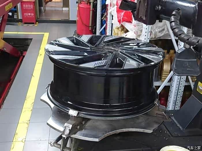

师傅十分利索的拆轮胎、扒轮胎、剥开静音棉、补胎、上圈、动平衡,一番操作下来,过去约四十分钟,终于可以装车了。
拆卸轮胎
扒轮胎。自从有了这种自动化设备,这项工作轻松多了
第一次看到这个轮辋的全貌。外侧那9块金属色亮板是单独的零件,可以单独更换。(活生生的高成本)
