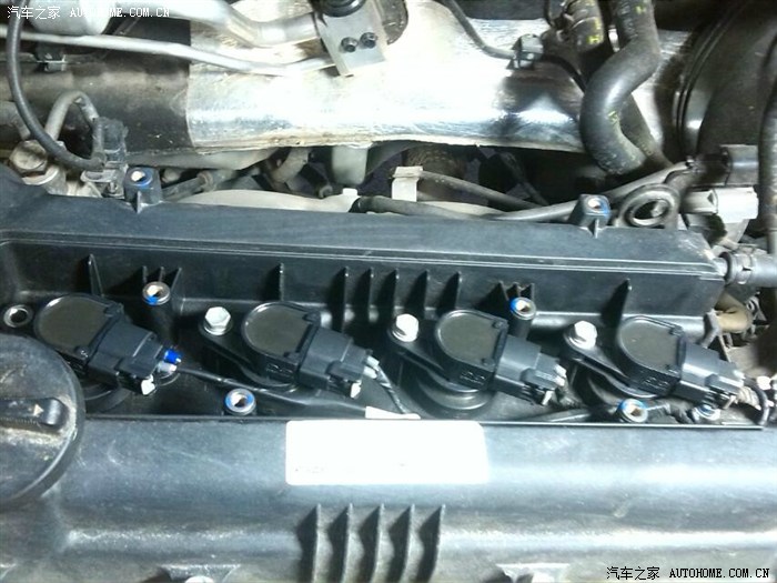

打开机头护盖,就可见到排列整齐的4个高压点火线帽。

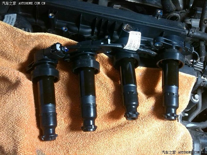

扭开螺丝全部拉出4个点火线圈。小心放好,别粘沙子什么的东西了。当然不全部拉出也可以,一个一个换,
就是做工不够顺手而已。

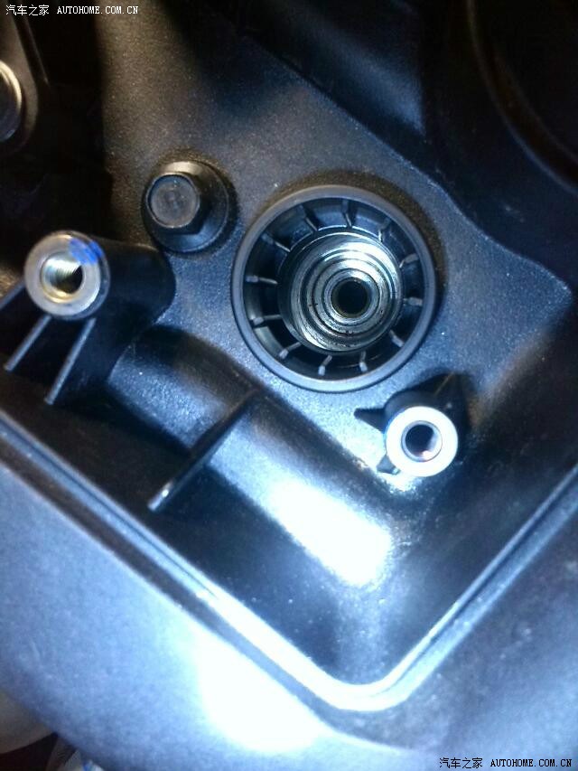

看到中间黑漆漆的小黑洞了吗?黑黑小洞里面就是传说的气缸了。火花塞就是塞住汽缸口,并通过高压电
产生火花点燃油汽混合物燃烧,燃烧瞬间在狭小汽缸内产生强大爆发力,推动活塞带动曲轴转动,
进而产生源源不断的动力。小心别让任何东西掉进去汽缸里了,否则,后果很严重。

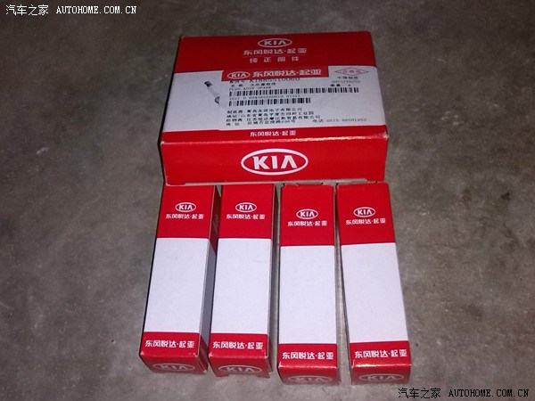

新成员集体亮相。淘宝买的,4个共90元。工时费?自己装省了。

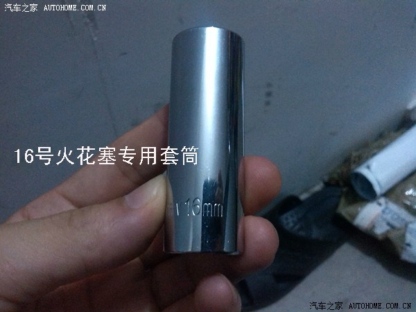

用火花塞专用套筒套住,准备装入。安装时别扭太紧,太紧扭爆绝缘瓷体就报废了。
