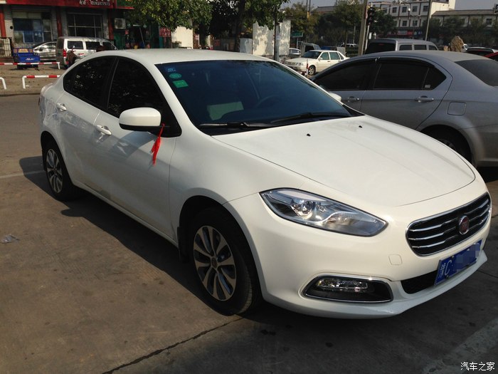

娶亲图如下:

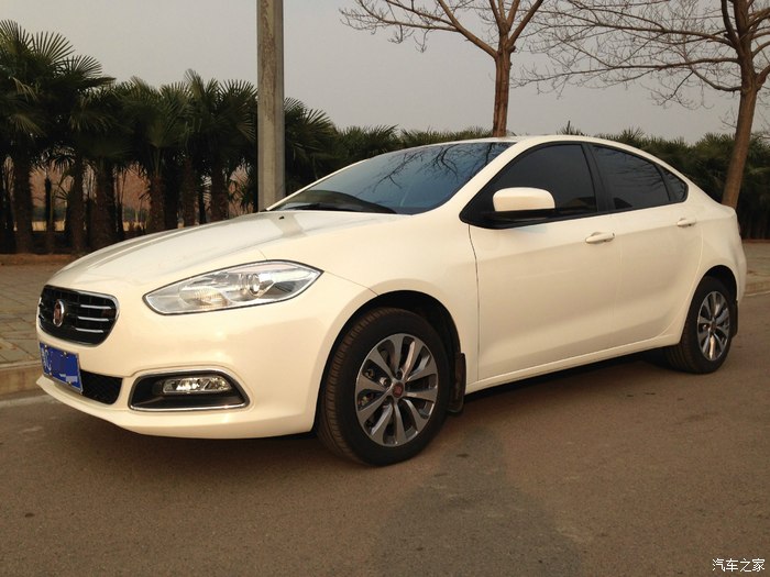

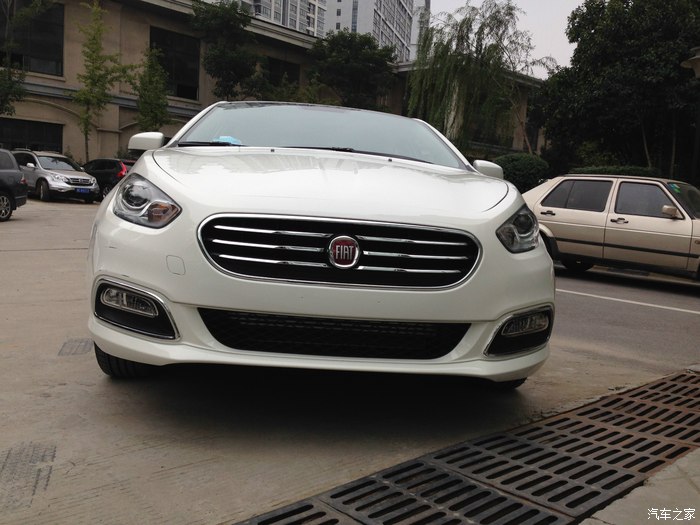

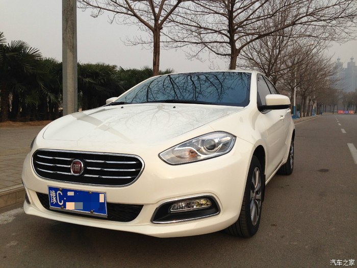

▲当初看车的时候,我和LD也是一眼就看上了菲翔的外观。借用坛子里一个车友的话:看路上别的车,感觉就不在一个时代。

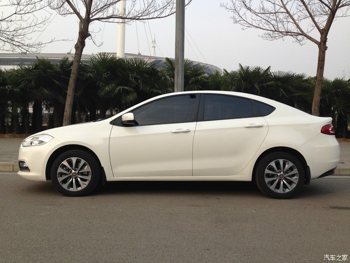

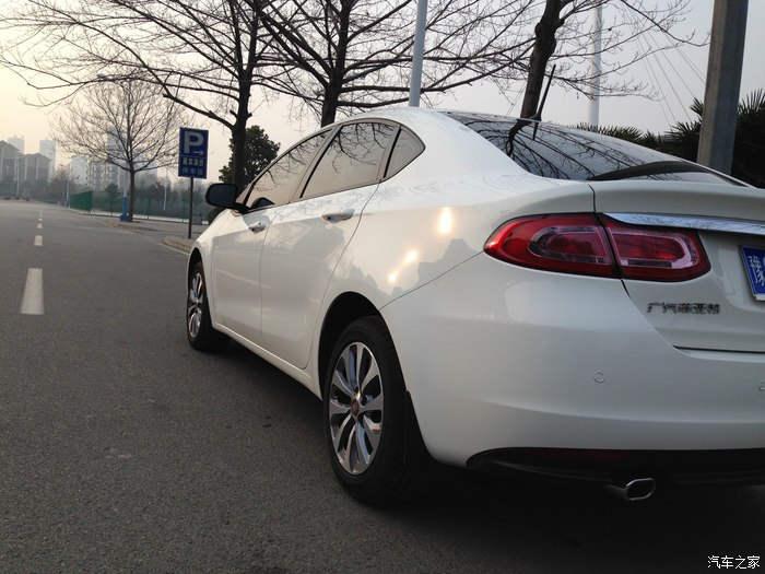

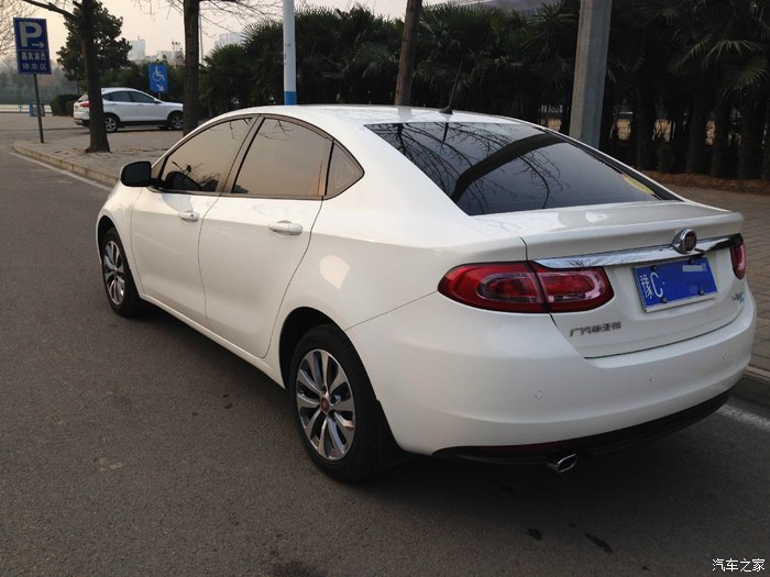

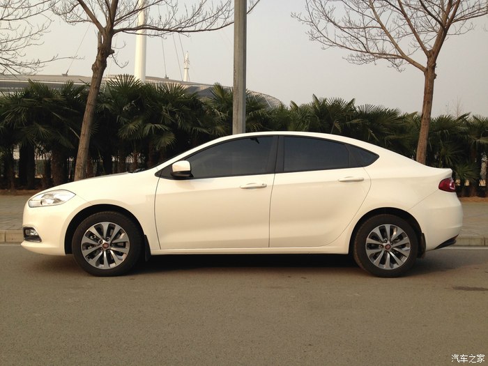

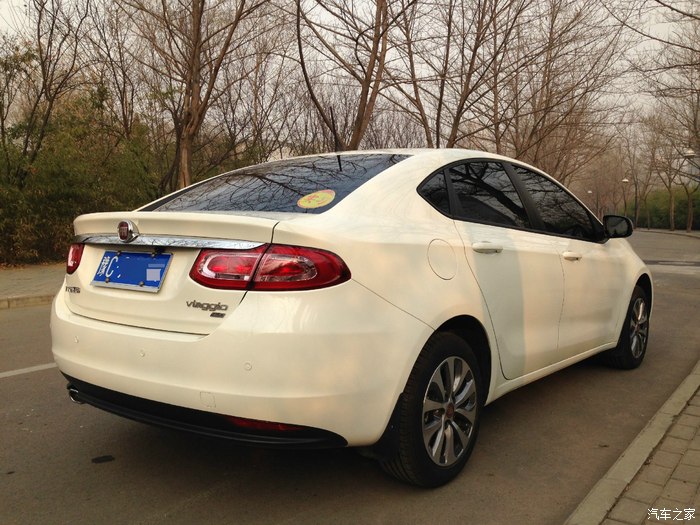

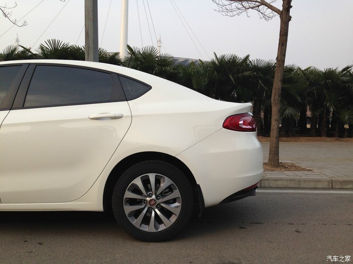

▲车提回来以后,同事朋友对外观也是各种称好。大家再来看一下侧身曲线,重心控制恰到好处,配上小翘臀,美~

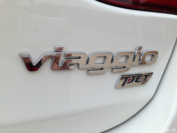

▲PP,协调饱满,不像有些车,看着空荡荡的。

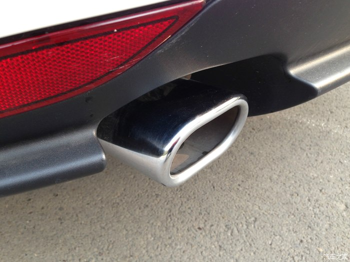

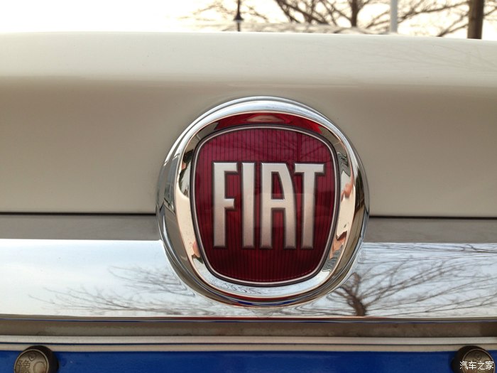

▲菊花

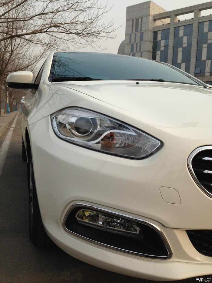

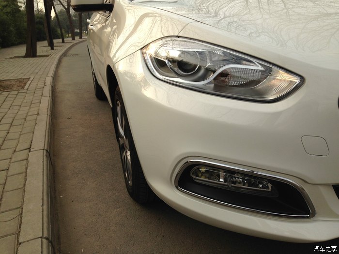

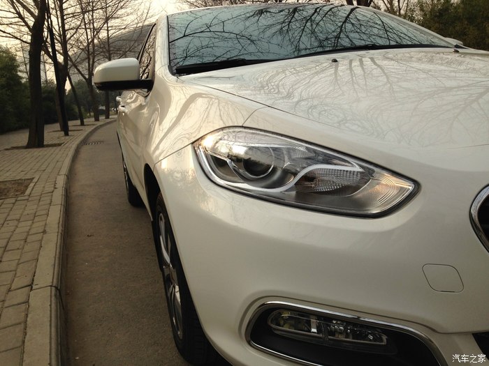

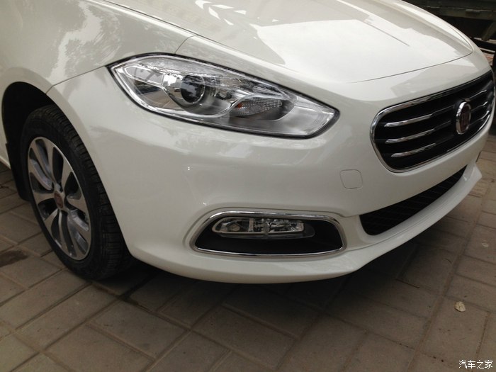

▲这大灯为什么看起来好像有点委屈的样子?
大灯厚道的带了透镜,可惜不是氙气灯。
这对大灯就是坛子里面常常听大家提到的蜡烛灯了。
提回来以后自己动手装了氙气灯泡,后面细说的时候再上图。

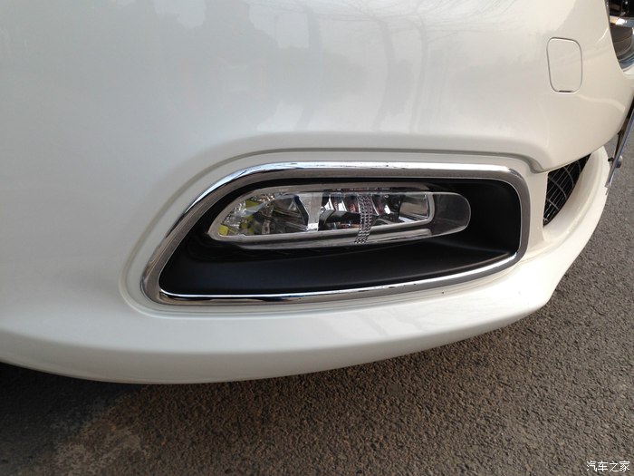

▲同色示宽灯,LED的。

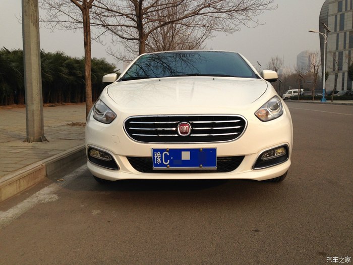

▲这个角度两只眼睛,看是不是萌了些?

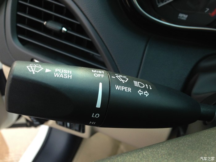

▲雨刷控制杆,端部就是喷水键。
这个雨刷控制杆同时也是转向灯杆了。这个转向还有个小机关的,4S的人都不知道的。转向杆向下左转向上右转这个大家都知道,拨下去后会自己定在那里的位置是固定位,如果只轻轻向下/上推一下,不推到固定位,转向灯闪5秒就自动灭。这个功能在并线的时候很好用,妈妈再也不用担心我忘记关转向灯了。

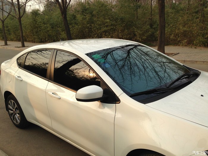

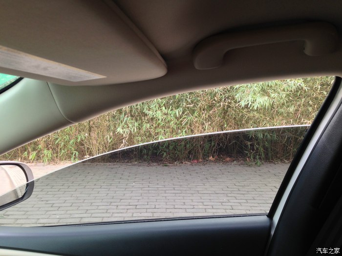

▲我们再来复习一下A柱优美的曲线。

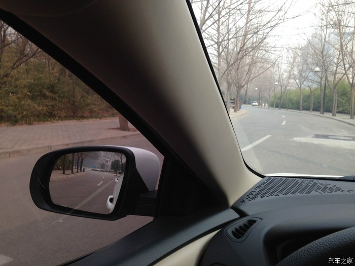

▲从里面看是这样的。开的时候发现确实挡视线挡的厉害,左转弯或是走环岛的话,经常脑袋乱动看边上是不是有人。

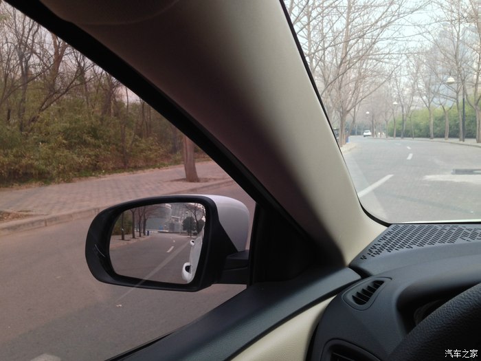

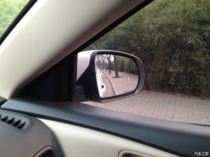

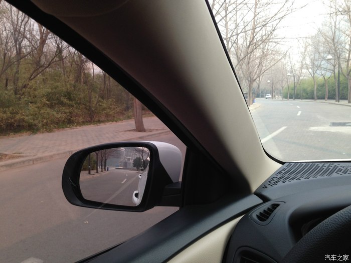

▲后视镜比较大,视野还是有保证的。在驾校时候要求是镜子里1/3是车身,在坛子里学习后,把镜子调成了这个样,只看自己车边的一窄条,绝大多数看外面,这样看电动车容易多了。。而且后视镜看不到后面车的时候,基本上后车车头已经到侧窗了,盲区很小。

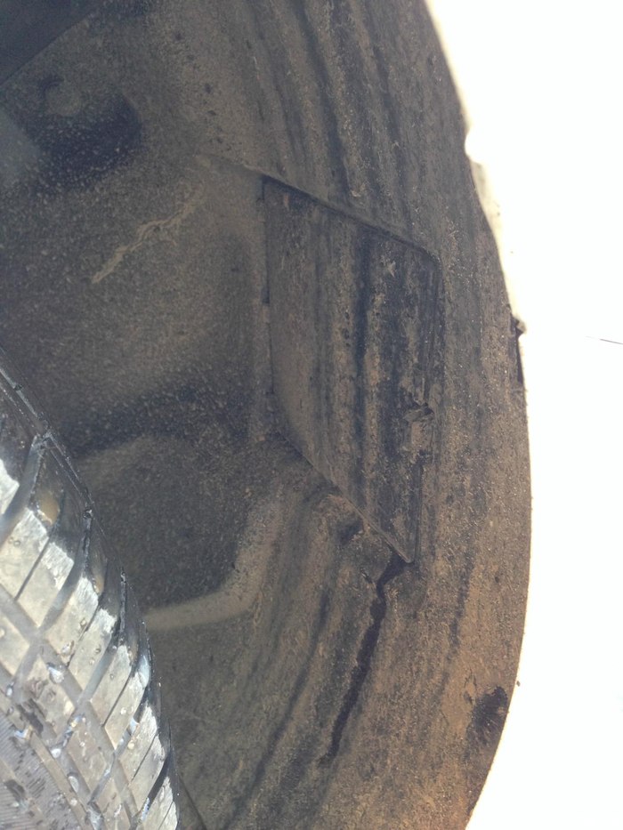

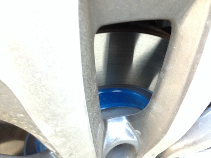

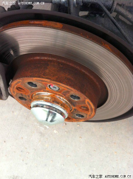

等待提车的时候在坛子里发现大家讨论轮毂轴承除锈防锈的问题,心里相当忐忑。下面是引用@wenhua502兄的图片。
当时想,提车以后是做防锈呢?还是做防锈呢?还是做防锈呢?考验动手能力的时候到了。。。。
车到手看了下,是这个样子的厂家已经做了防锈了。是因为我改轮毂的原因?还是厂家厚道了?有懂的兄弟可以说下。

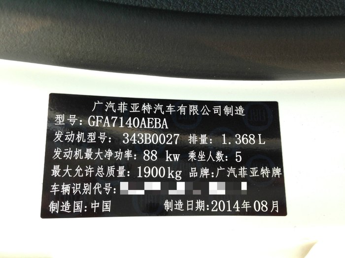

▲生产日期是14年8月。

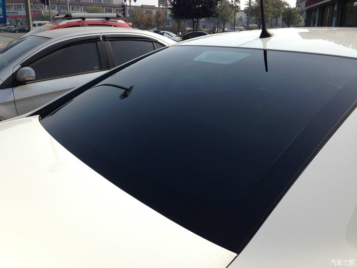

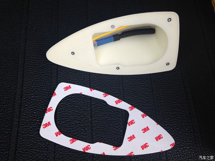

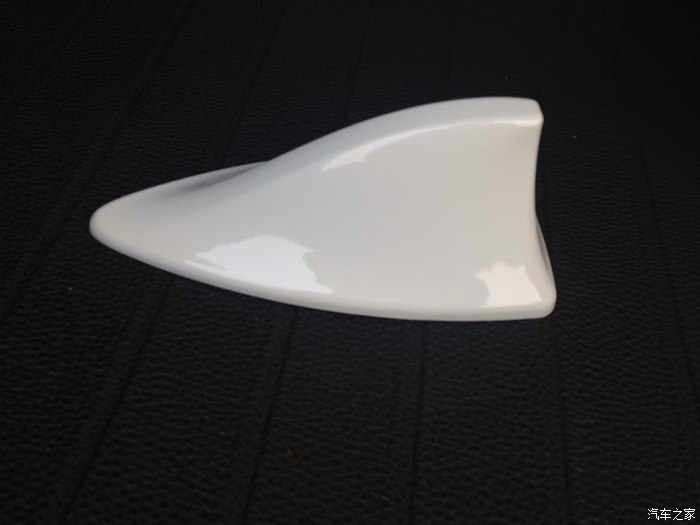

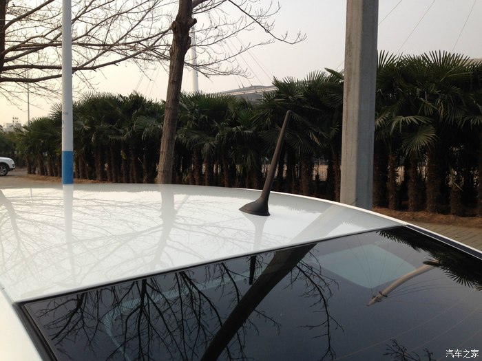

▲传说中的天线宝宝
已经购入了鲨鱼鳍,阳光下目测无色差。

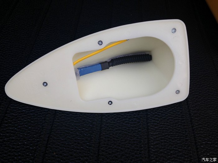

鉴于看到有些兄弟还在问换天线的事,给几个特写,一看就明白了。
原车天线拧掉后,把鲨鱼鳍里面的螺丝上上去,用天线上附带的3M粘好就行了。

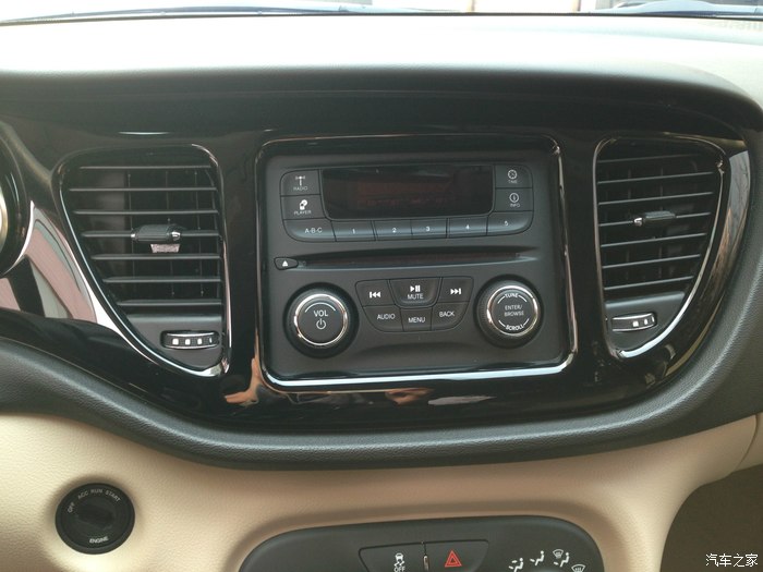

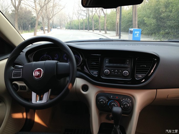

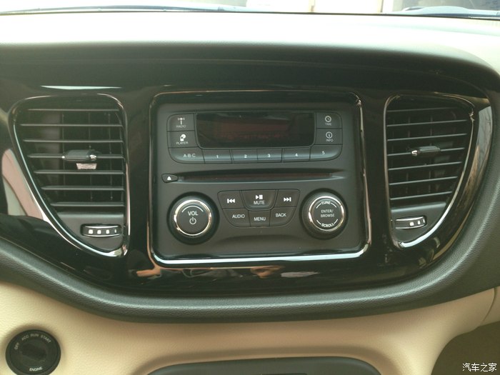

中控布局合理,简洁明了。
顶配的在CD机部位是个8.4寸大屏,看起来确实高大上,奈何预算有限,这里就不说了。买车的时候4S本来是送个导航大屏的,试车时候用了一下,屏幕响应和机器响应跟前些年的电阻屏手机有一拼(后来查了一下还确实是电阻屏的),实在是使用不能,这种样子货不要也罢。后来在网上看了一圈,号称原车的一大堆,看评价和送的是一水的货色,就没急着买。
再后来试用了一下朋友的导航,发现还不如手机好用,加上听说原车的阿尔派音质比导航一体机强不少,换导航机的事也就放下不说了。经过一段时间使用,发现物理按键还是有他的好处的,简单,直接,开车嘛,简单点好,安全第一。
仪表盘上面部分是软的,摸起来手感不错,白天也不怎么反光。

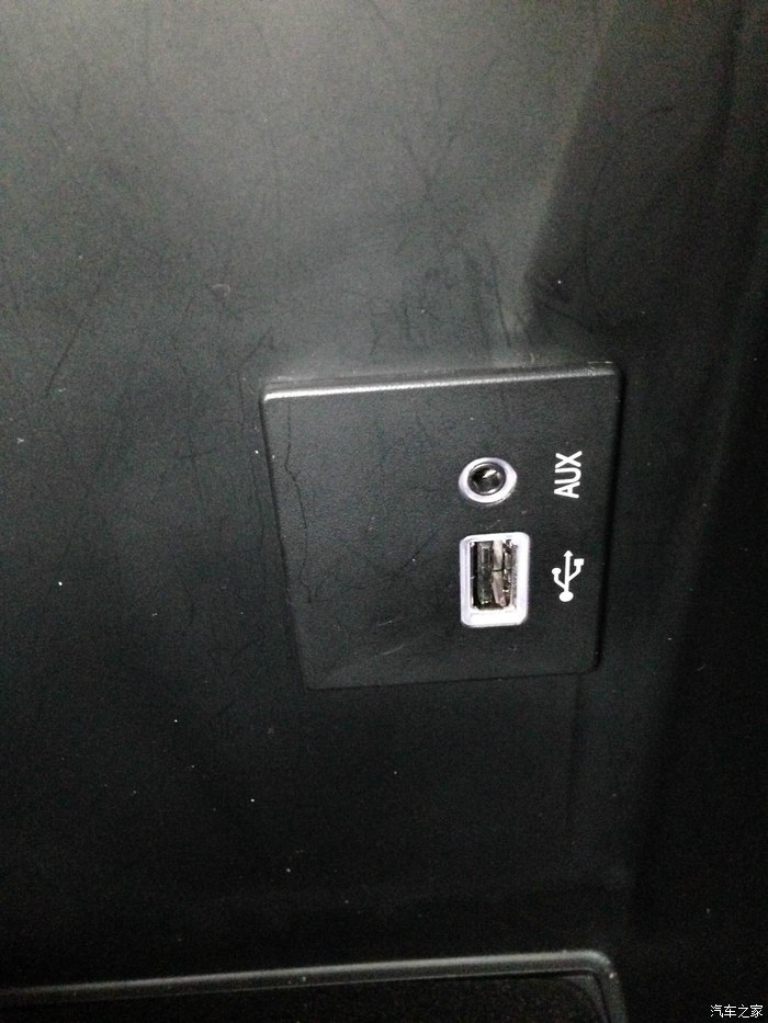

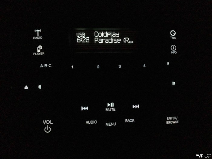

而且经过研究,这个CD机功能还是相当强大的。水果机直接插USB,不光能充电,还能认成IPOD。只插一根USB充电、放歌曲、听导航语音全不耽误,甚至还能用CD机上的按键切歌。是的你没看错,一根USB线搞定,到现在我还觉得相当高科技。只是有一个问题没搞明白,第三方的播放器切歌曲没有问题,但是,机器自带的音乐播放器无!法!切!歌!这个明显不合常理,不知道是不是我没玩明白?有清楚的同学可以说一下。

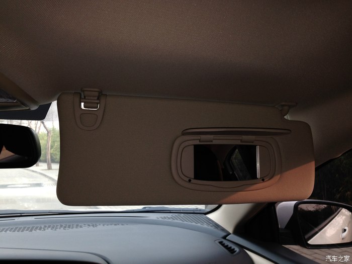

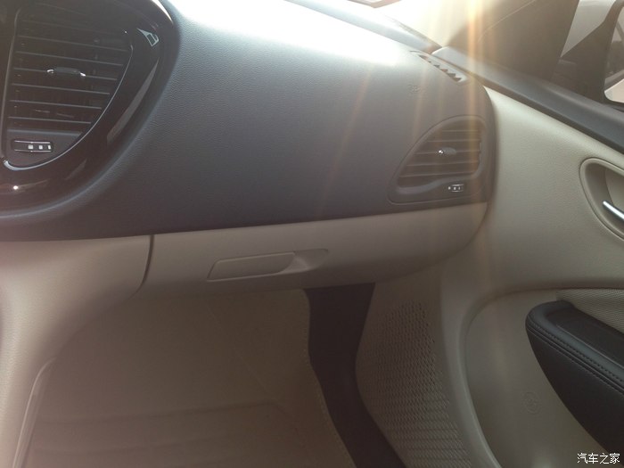

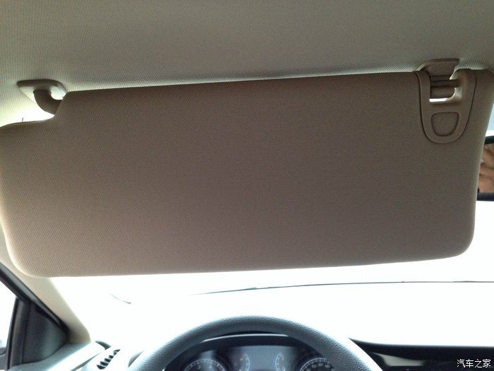

▲副驾有个镜子,LD点了赞。
主驾没有,光板一个。

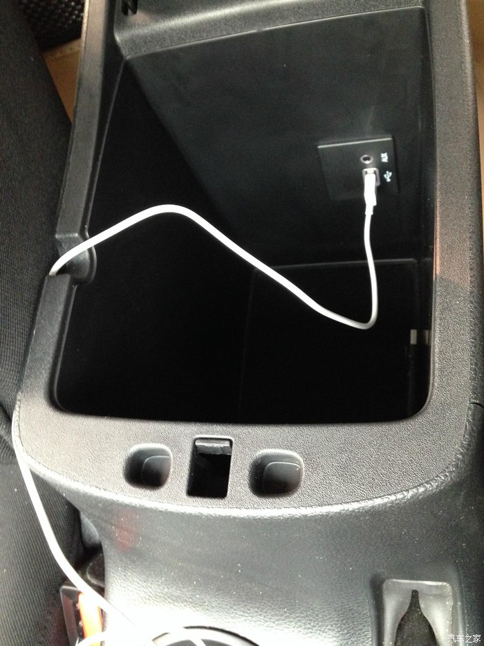

▲用的就是这个USB口,在扶手箱里,边上还有个音频口。

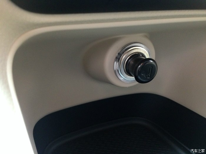

CD机和点烟器、USB口、音频口一圈都有白光,比较人性。
车里所有背光的亮度是可以调的,开了大灯后还会自动变暗,再次点赞。

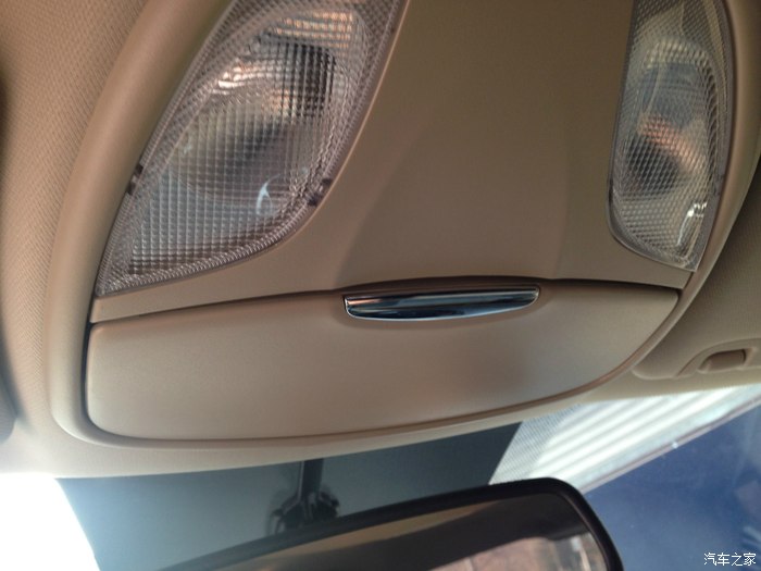

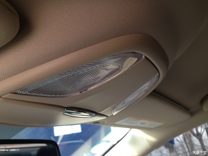

▲顶灯本身就是开关。按一下灯就亮,再按就灭。简单的设计,喜欢。
顶灯前面就是眼镜盒。
如果把车内灯光调成最高档,顶灯就是长亮的,按也不会灭。其它几档都是开门灯亮,关门灯灭。

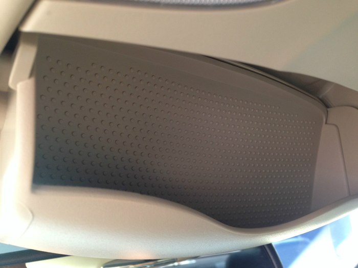

▲眼镜盒内部

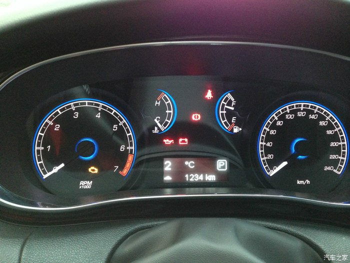

▲仪表盘,1234公里纪念。
买了车后才听大家说这是自发光的仪表盘,确实是比背光灯的好看些。当然了这低配的屏幕是小了些,不过还好该有的都能显示,就是多按几下键的事。

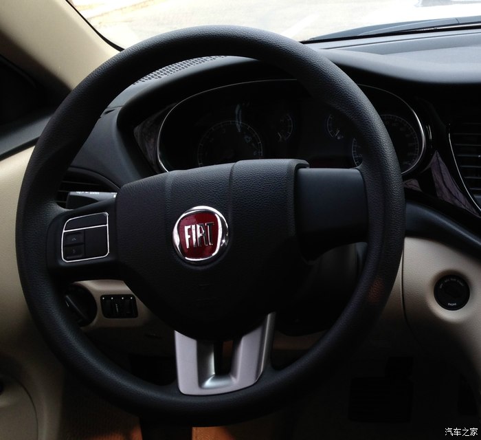

▲悦享的方向盘就只有正面这两个按键了,背面的音量键和切歌曲键都是没有的,略显不方便。刚提车的时候还想着换个方向盘玩玩,开了些天觉得也没太大必要。原来方向盘上包的软性材料握起来也还算可以,现在连真皮也没包,到哪天觉得不爽了再说吧。

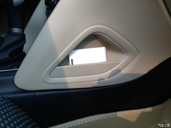

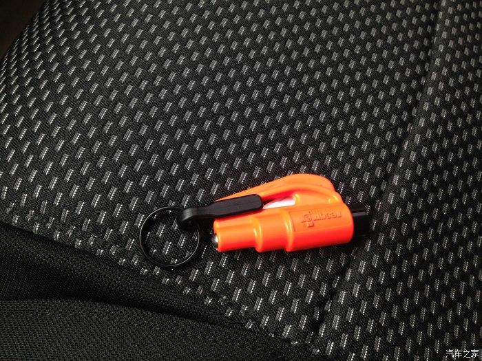

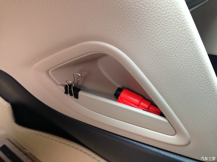

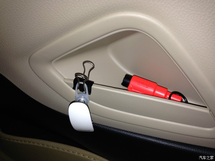

▲驾驶室边上的小三角,放个门禁卡是这样子的。可以看出是相当的浅,那放点什么好呢?
里面放的是破窗神器。色差好大。。其实是同一个东西。

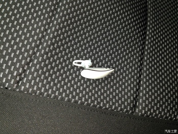

▲论主驾这边小三角的利用-挂耳机

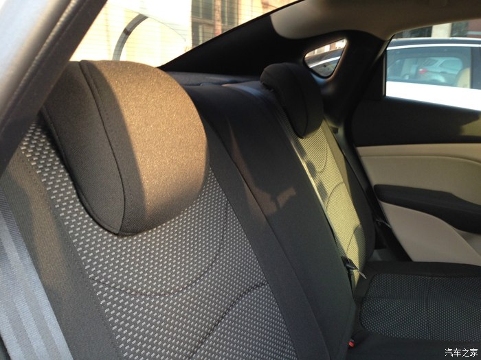

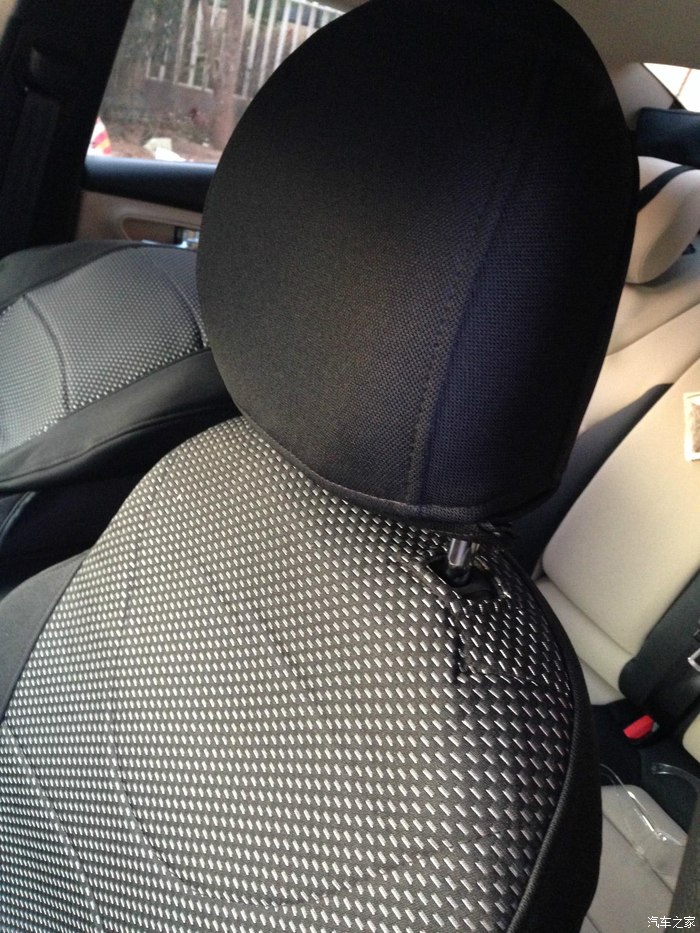

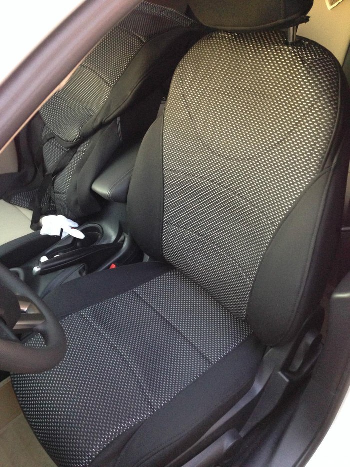

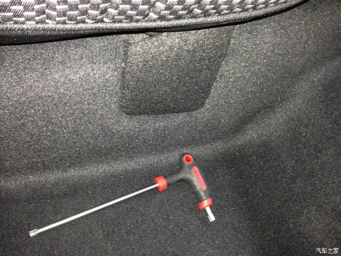

低配,所以是织物座椅,原车是米/黑配。这个黑银配是我后装的座套。后面的背景就是原配座椅。

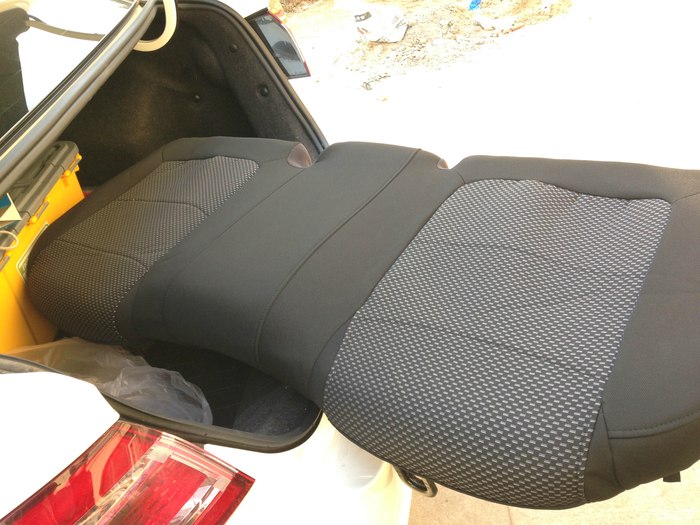

▲后排拆下来后,在后备箱干的活。
▲后排完工。
原本LD想拆了换真皮的,后来怕皮的味大没装。
而且说实话没有座椅加热和座椅通风的话,真皮那叫一个冬冷夏热,还不如织物的舒服,也就是比织物的好打理一些。
座椅的软硬适中,包裹性在家用车里算好的,特别是后排,感觉两边陷的有点深了,坐中间的会很不爽。不过开了2个多月,中间就坐过一回人,总共没有二十分钟。

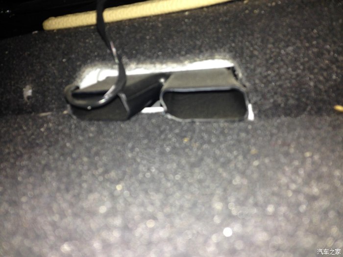

▼说起座椅,我也是提了车装座垫时候发现的,后排座椅下面是有空调送风口的,如图。前些天还见到有人发帖问,还颇有些争论。看来车上的东西还是自己装比较好啊。

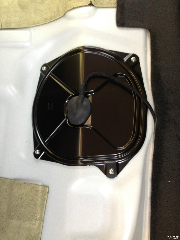

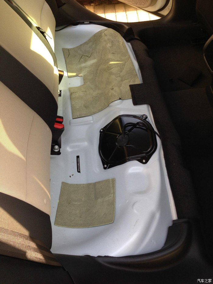

▼上几张图,后排座垫拆下来后的样子,不少人没见过的吧?
▲这个黑色带根线的东西据 @不平胸何以平天下 兄(好绕口)说是油泵,我也觉得像是。

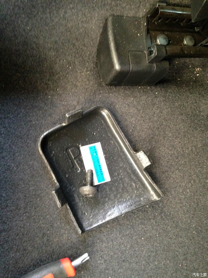

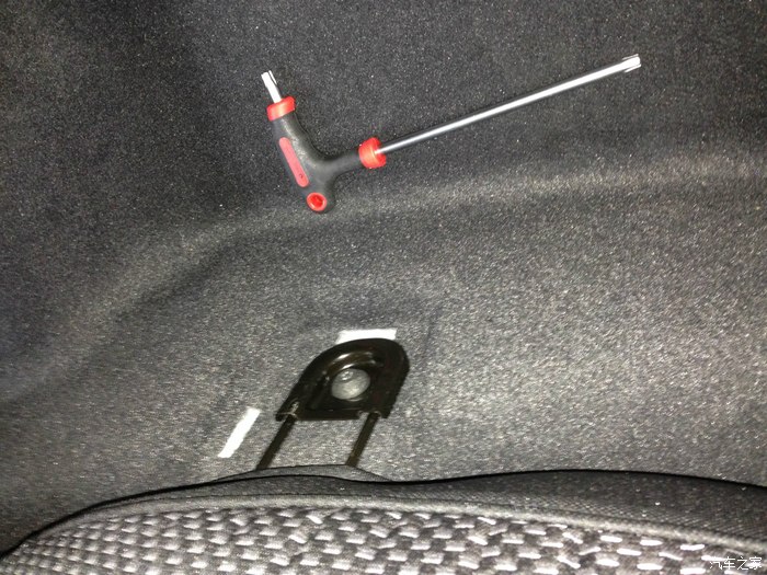

▲后排把盖子拆下来后,螺丝拧了就能去掉了。

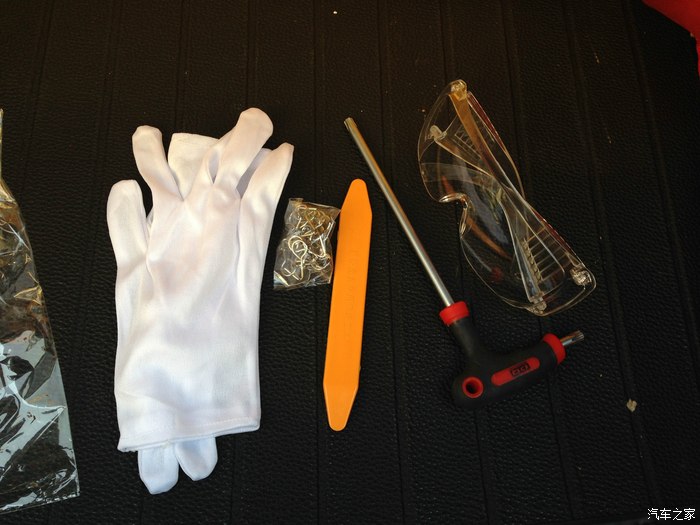

▲工具合集,是座套卖家送的。右边那是个护目镜。个人觉得带上以后挺专业的说。

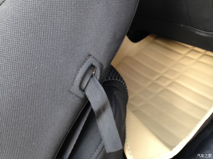

▲拉手

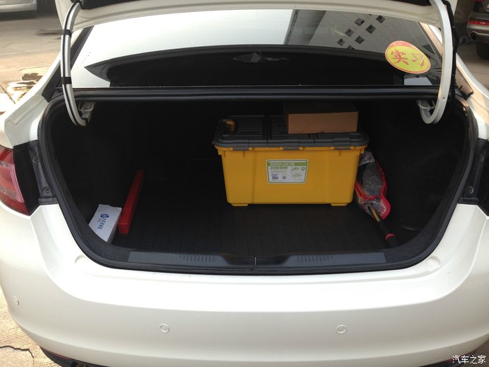

▲后备箱,开口大小一般,但是很深,比较能盛东西。
我买的整理箱是 高290×620×400mm,供大家参考。

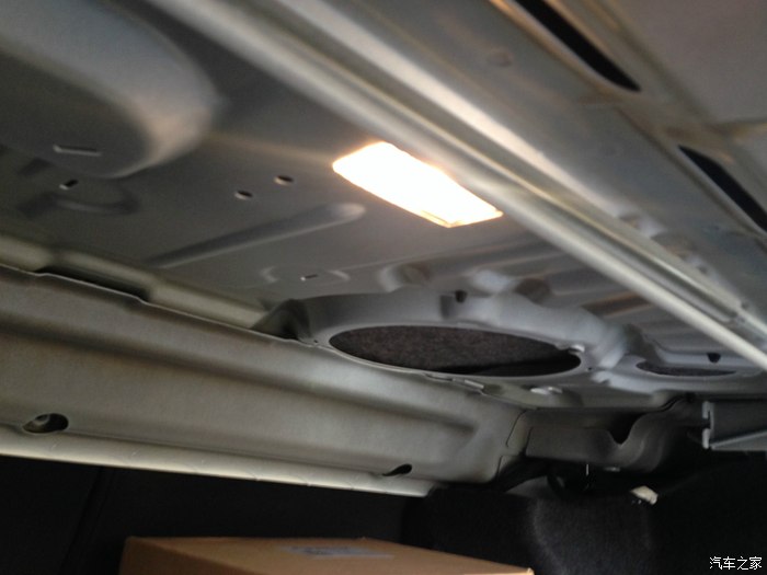

后备箱里面还有一个小灯,开后备箱门自动亮。

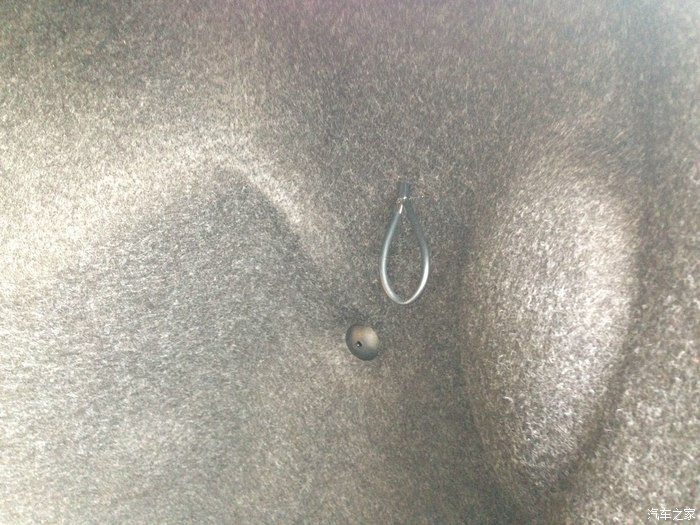

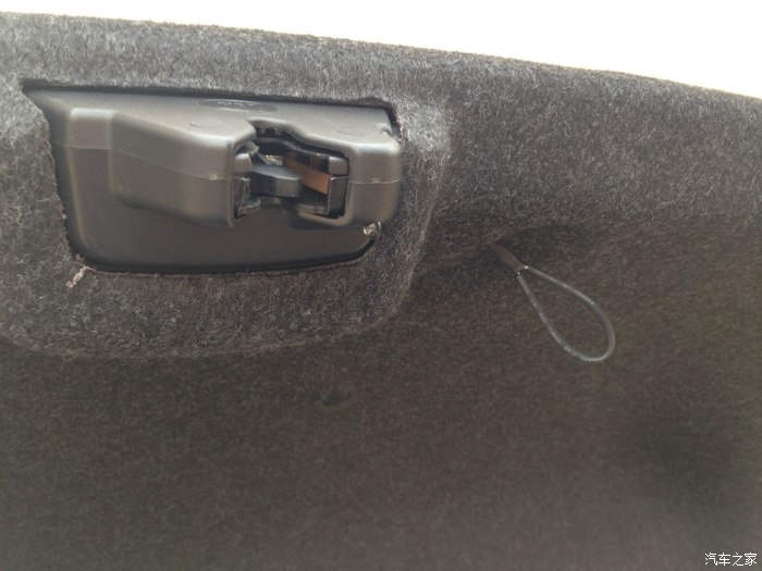

▲后备箱里的紧急逃生拉手,从里面开后备箱的

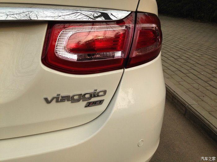

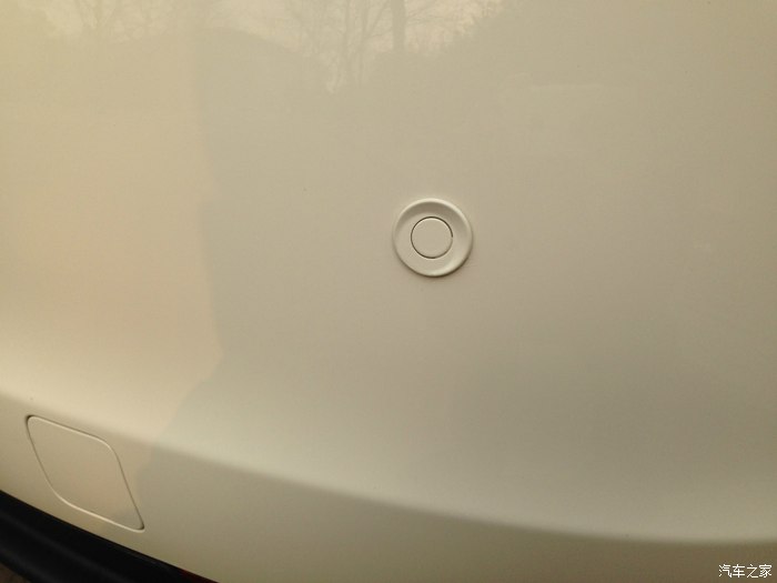

提车的时候发现外露的探头和车身质感明显不同,颜色完全不同啊!
当时忘记拍个照片了,基本上就是那种白塑料药瓶的颜色质感,大家可以自行脑补。
这也太坑了吧。奈何钱也付过了,加上提车高兴,也就算了。
我真是一个大度的人。

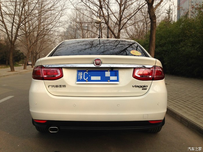

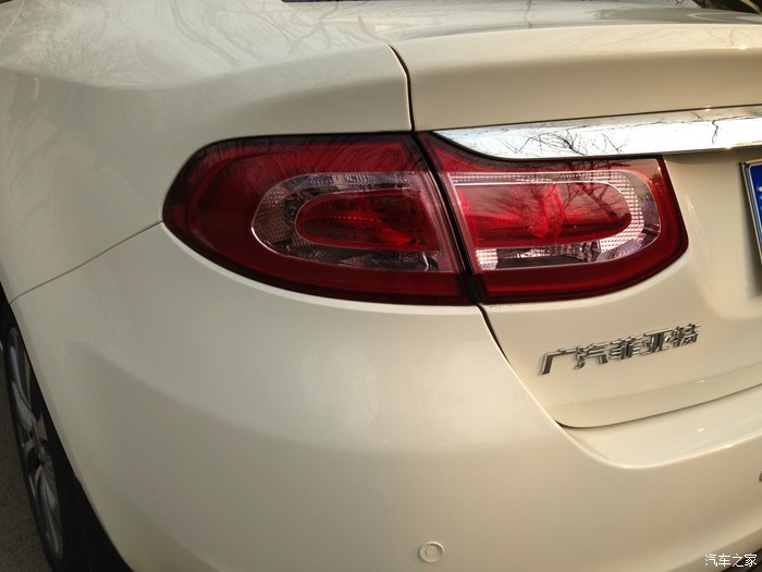

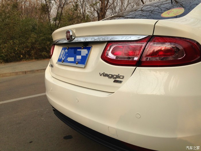

后来喷漆的时候(为什么新车要喷漆呢?这是另一个悲伤的故事),让师傅给顺手喷了一下,现在是这个样子,顺眼多了。
▼见下图,是不就浑然一体毫无破绽?  所以如果有人和我有类似的经历,可以参考这个办法,对于喷漆的师傅来说这就不是个事。

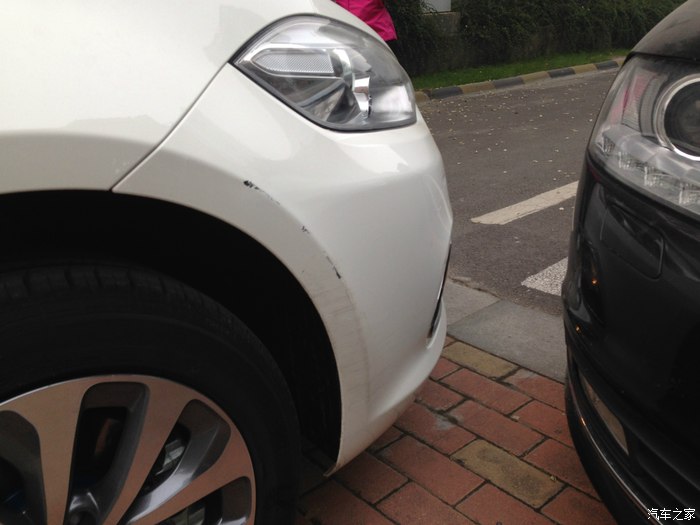

另一个悲伤的故事。
既然说到这里了,那就讲个伤心的事让大家开心一下吧。

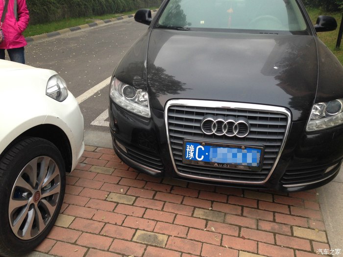

那是提车后第三天的清晨,我开着车,带着LD还唱着歌,行驶在出小区的路上。前方左边一堆建筑垃圾,水泥块林立粗钢筋横生;右边停着一辆车。然后,我估计了一下间距,应该能过去,再然后
大家看到那四个圈没有。
彼时,菲翔的里程表还没有突破100KM。
这件事给我们的教训就是:约莫着能过去的,那就是过!不!去!
这事后来没有走保险,街边店喷了漆。我的150块,躺枪的四圈兄400块。
这个价钱给兄弟们做个参考吧,比4S厚道多了。

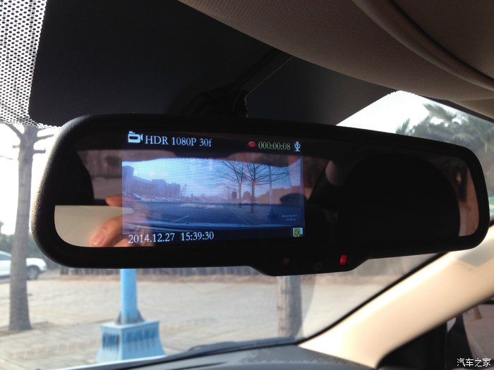

倒车影像/自动防眩光/行车记录一体机。
蹭了车以后,本人觉得装了雷达还是觉得不足以弥补车技上的差距,于是准备上传说中的倒车影像。目前的社会背景下,没有一台行车记录明显也是不行的,行车记录也准备上。
采购过程中参考了很多帖子,在这里鸣谢@摆渡人1984 兄,帖子写的好,私信也给了我很多帮助。

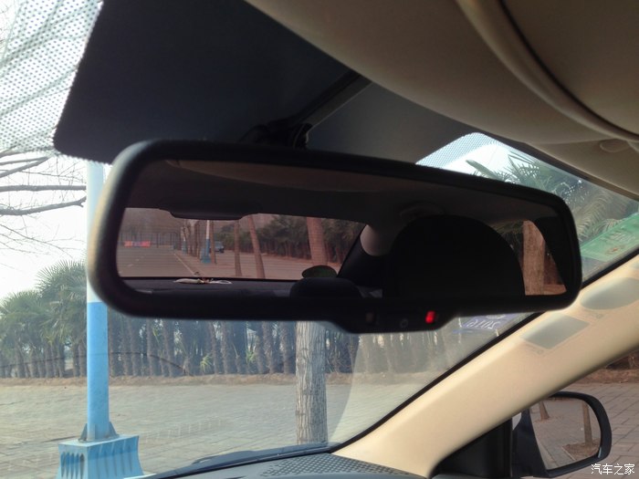

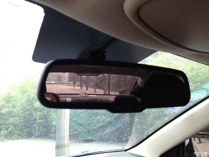

原车倒车镜单薄的很,而且居然还不是自动防眩光的!正好一并换了。
倒车影像/自动防眩光/行车记录一体机,还附送了8G卡。
▼师傅正在安装
▼行车记录
▼关了屏以后-天衣无缝啊,完全看不出来屏幕在哪
▼走线的线槽。有点长了,截断了一点。
线是从内饰板后面走的暗线。走法和@摆渡人1984 兄不太一样,没有在顶灯取,直接从取电盒取的。
使用感受 :
1、行车记录功能不错,角度大约130度吧,两侧都能看清。开的是1080P+HDR,晚上的车牌什么的看的很清楚。
2、行车记录是能录音的,车里说话什么的听的相当清楚。铁证啊,不往下说了,大家用的时候注意一下。另,录音功能可以关。

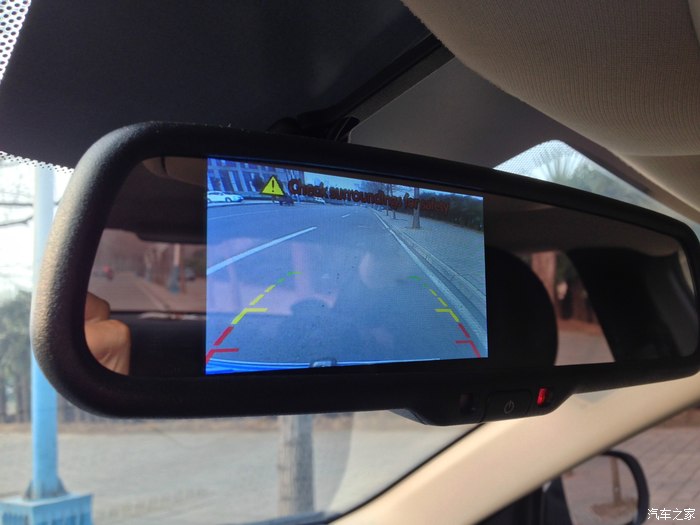

4、倒车影像没有用店家的摄像头,另买了一个。这个一体机本身是带标线的,摄像头就不要买带标线的了。因为这种非原装的,一般很难装到车身正中间,我的就是装在右边牌照灯那里,这样的话标线就不太准了。而一体机的标线是可以调的。
▼这是我调完以后的情况
▼车外是这样的:
妈妈再也不用担心我的倒车技术了。

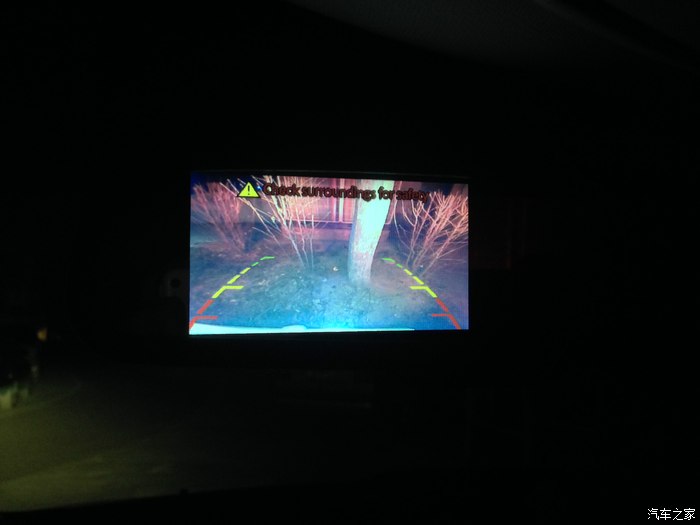

5、▼晚上踩了刹车灯的效果:边上有个草坪灯,基本上算是无照明,大家自己看。手机拍,实际效果要比图稍微好一些。
没有踩刹车的时候画面太美我实在是不敢拍,无图。。。

9、自动防眩光效果很不错。

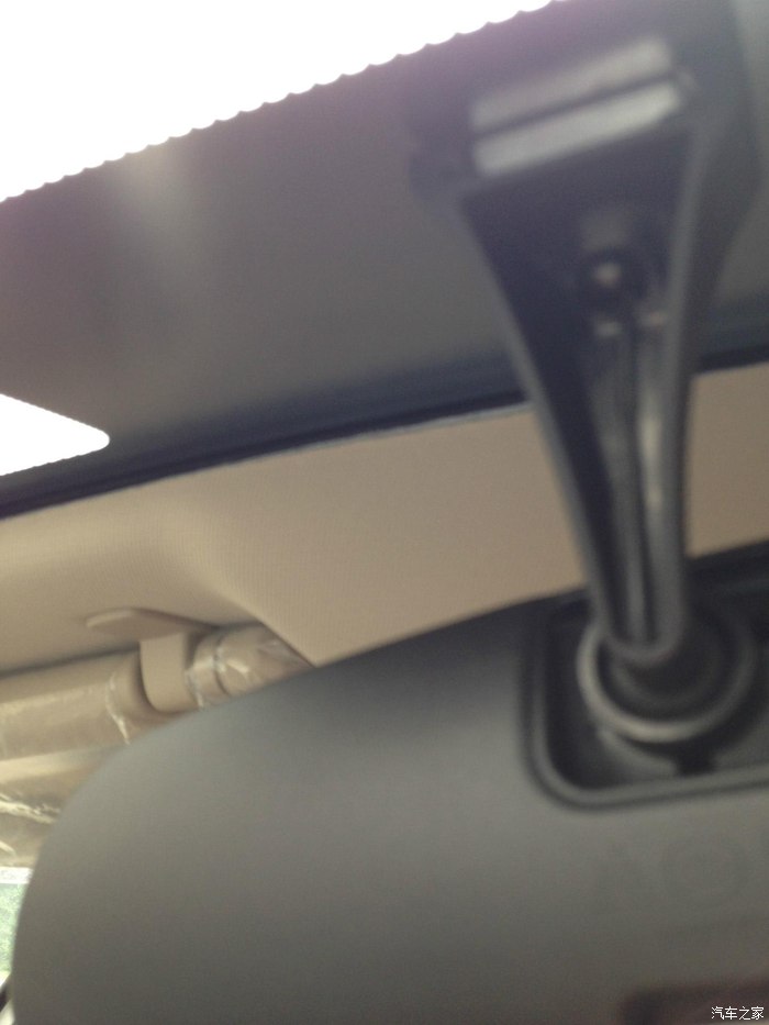

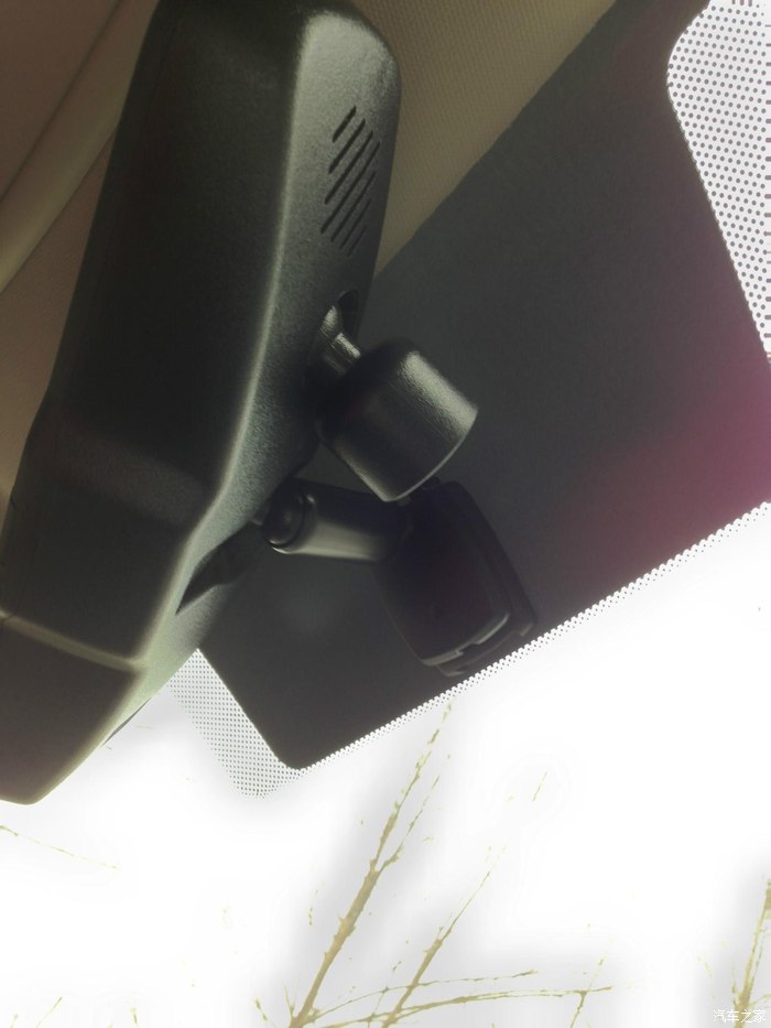

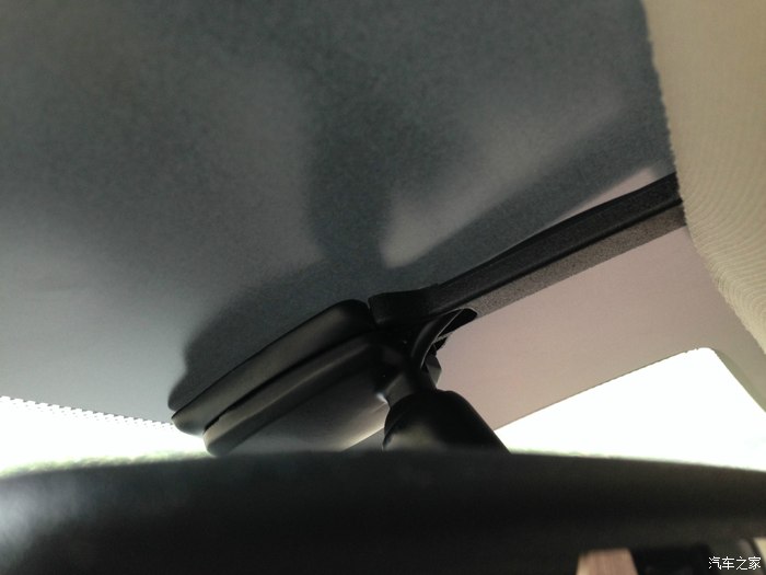

10、所说菲翔后视镜的安装方式改过,我的版本是这样子的,供大家参考。逆光的厉害,大家看个大概吧。

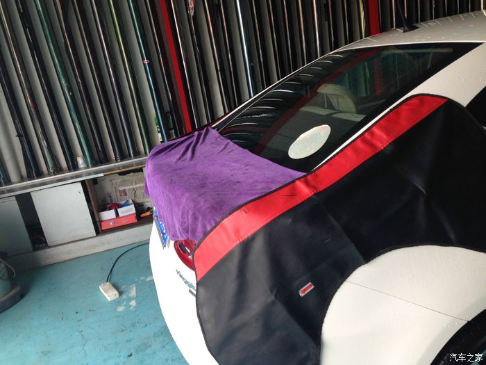

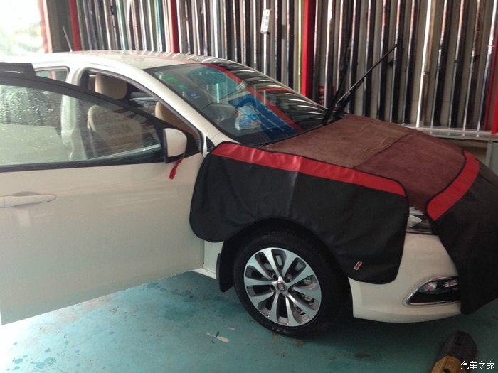

护车的:

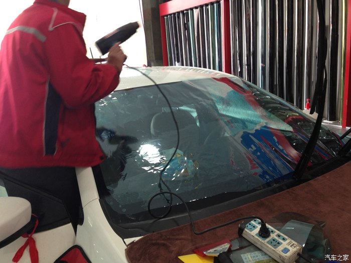

施工中:
▼贴前前挡

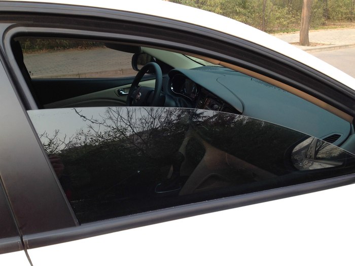

▼贴前侧挡

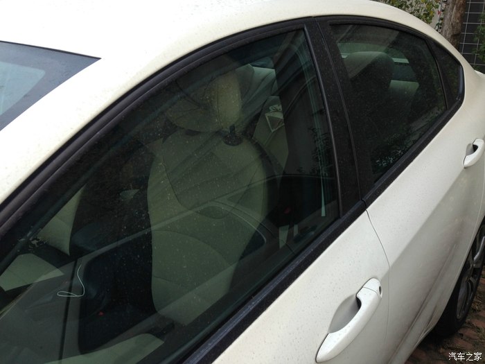

贴完后:

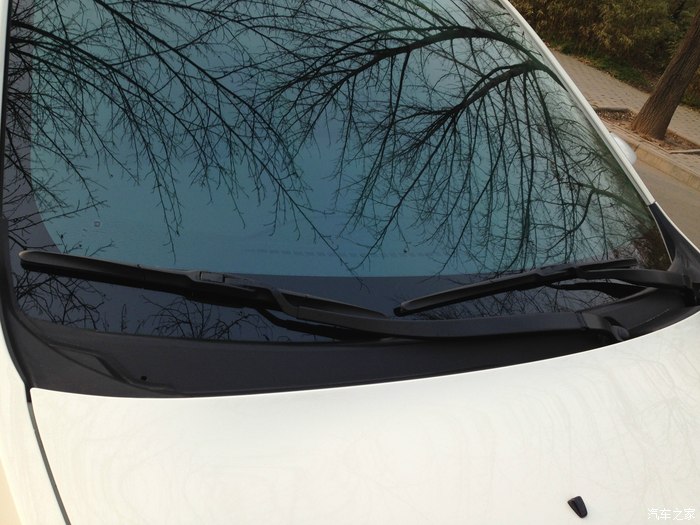

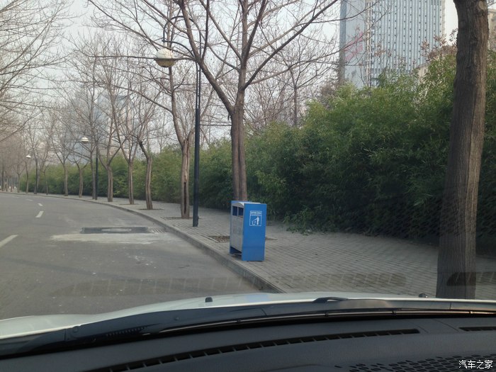

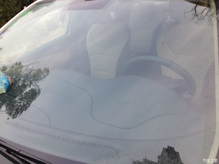

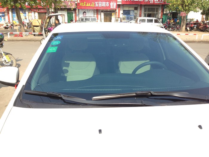

前挡:
▼外观
从外面看
▼从里面看
▼看后视
▼对比
贴膜感受 :
1、一定要找专业师傅。我这家感觉相对不错了,边角还是有些小点点,估计是灰。最后修了一下,但是趴上面看还是能看出来。如果是街边直接开贴,用上我们这里高硬度的自来水,师傅再叼颗烟~ 不知道会贴成什么样
2、侧窗。当时为了好看,侧面全贴了。好处:整体性确实好,晚上还能防后面无光灯;但是,照明不佳的话后视镜就残了,尤其是倒车什么的,基本上看不到。现在倒车时候自觉把玻璃降下来的说。。。。建议大家前侧还是选尽可能浅的颜色,或是留个三角窗吧,安全第一。

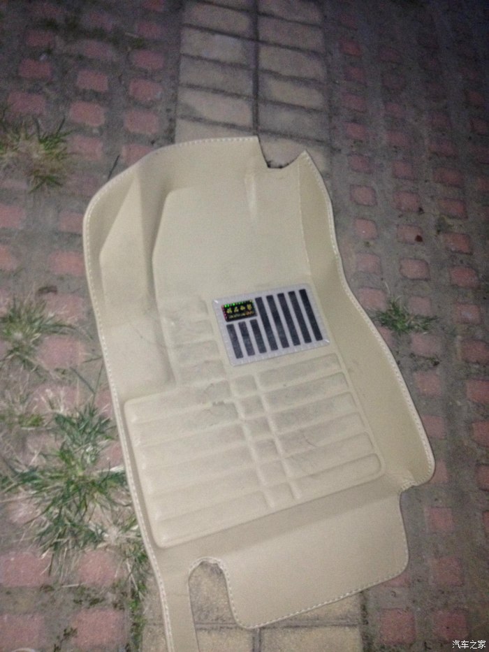

感觉丝圈的不好清理,就随便买了个大包围的脚垫。开了两天,去办牌照的时候,4S的人说脚垫磨到方向机(是不是这个词,记不清了)了,时间长了可能橡胶套磨穿。找脚垫老板说了一下,没说通,也懒得换了,就自己处理了一下。
见图,上角,干掉了一块。
丑了点,不过有用。有用类似脚垫的兄弟也趴驾驶位看一下。咱们这菲翔方向轻,磨住了也不一定能感觉出来。

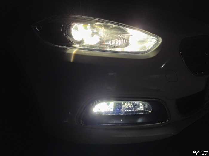

▼看了兄弟们的介绍,定的是大灯+示宽的组合,经试用比较和谐。
▼换灯不用打开发动机舱,就在轮胎上面有个盖板
盖板去掉,拧下来原灯泡,再把新的灯泡插线,拧上,然后拧安定器就OK了。
以上,说的简单,其实我装好四个灯拧的手都红了,用了快3个小时。。。

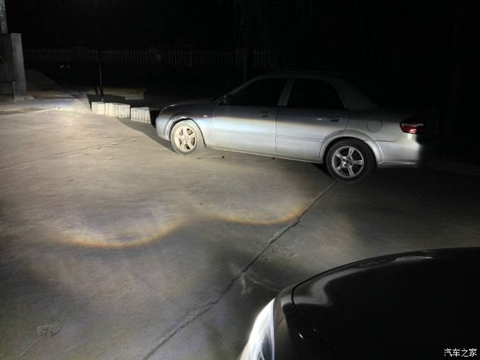

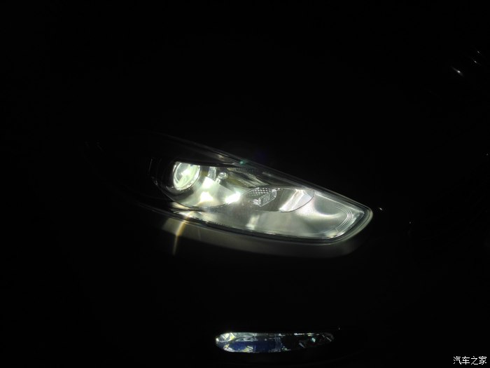

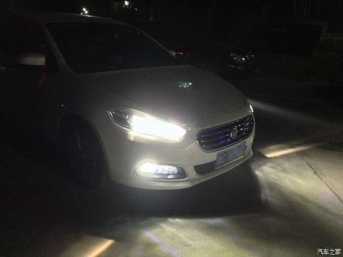

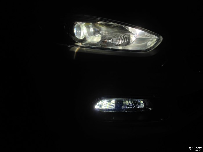

▼装好的效果
使用感受:
1、明显比原装灯亮(废话)。
2、氙气灯全亮需要大约7、8秒吧,从暗变亮。
3、刚开灯的一下是比较亮的,闪一下后才从暗变亮,据卖家说是为了方便白天闪灯。第一下闪的是80%亮度。想想也有道理。
4、安定器密封一如传说中的硬。第一天用力拧上后,HAPPY的开车回家。然后,第二天上班前,不放心检查了一下,高潮来了:两个安定都! 松! 掉! 下! 来! 了!
在坛子里问了以后大家各种支招,有说换原料车密封的,也有说热车后软了再拧的,还有说上胶水的。。。。
我把车开热了以后,找了个膀大腰圆的用力拧上,至今未脱落。恩恩,解决方法就是这样。

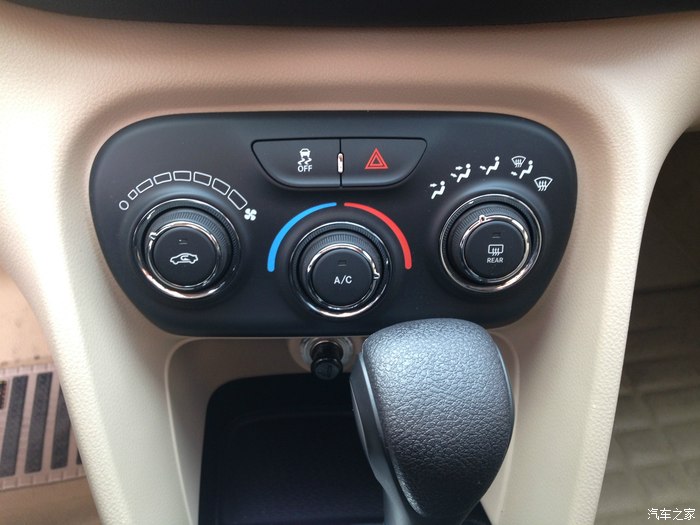

1、买了自动档的,感觉不亏。自动比手动除了多个双离合外,还有ESC和坡道辅助。所谓钱花在看不见的地方了,不如说是别人看不见的地方。自己开起来还是有感觉的。坡道停车的时候心里那叫一个淡定。半坡起步是什么?早忘记了,哇哈哈~至于ESC,还没见过起作用,希望以后也别用上它。
