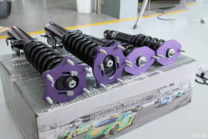

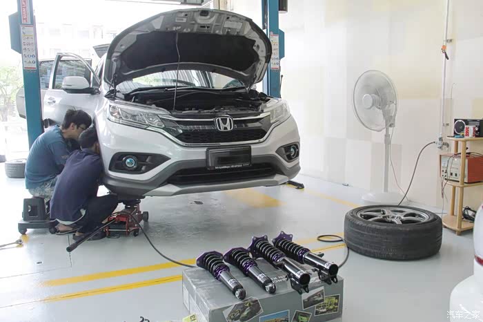

所以决定对车底盘升级. 改装D2绞牙避震器.车子降低后路感更清晰,提升操控、仰制侧倾、降低车身.小量降低车身有效保护避震不伤筒身.

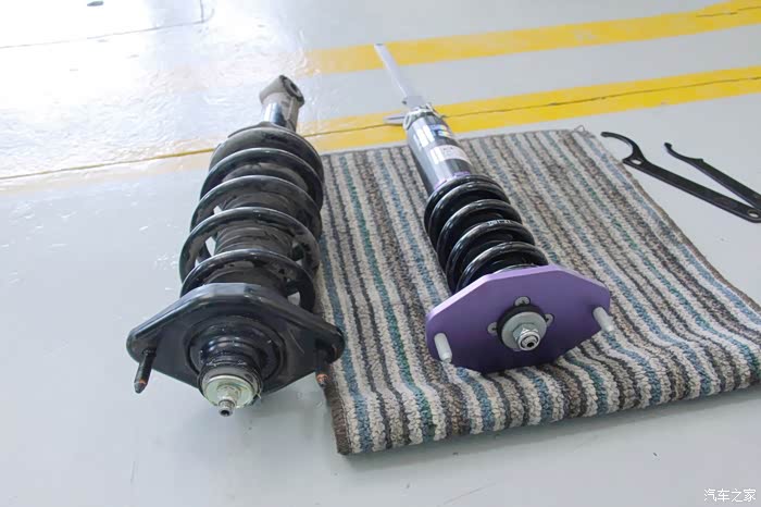

前避震是复合式鱼眼塔顶,可调倾角!

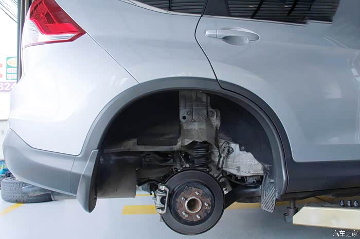

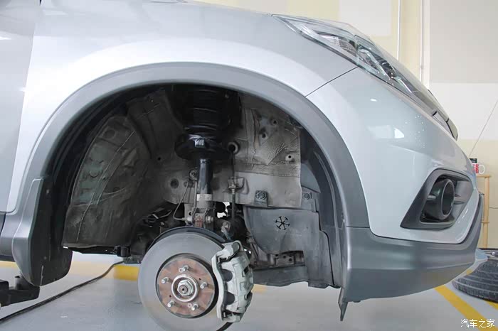

现在开始拆卸原厂避震器

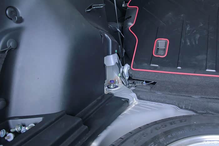

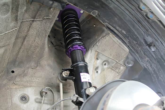

后原厂避震器位置

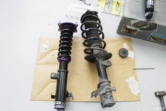

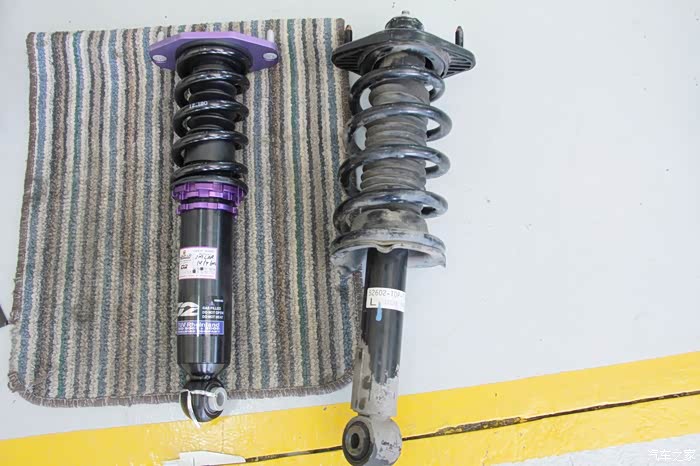

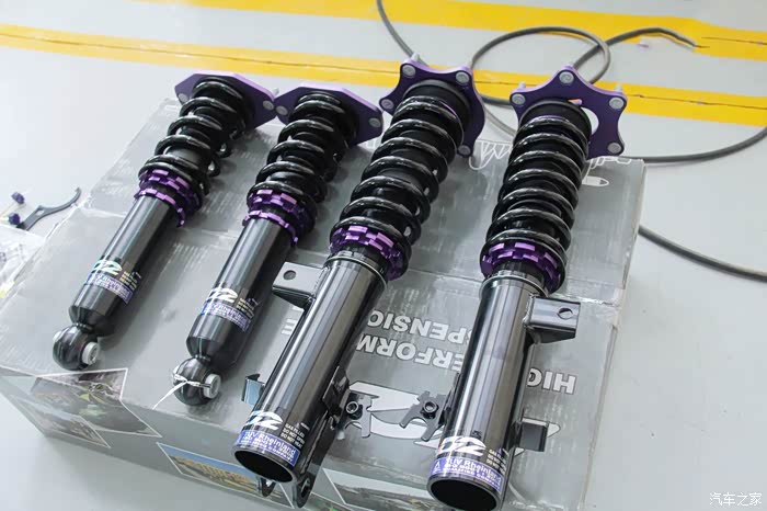

拆卸下原厂避震后对比一下发现 D2的弹簧更密了而且粗壮
前避震的对比
后避震的对比

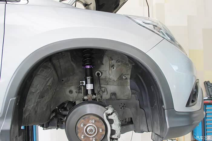

安装到位的前避震!

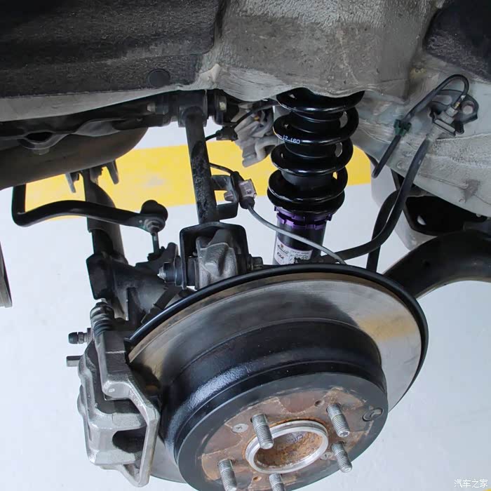

安装到位的后避震!

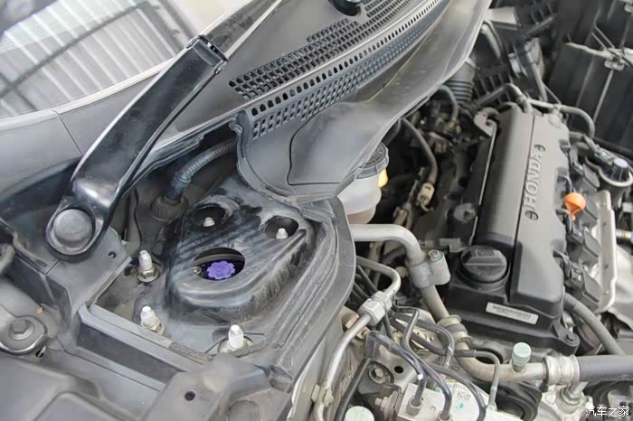

前避震调整阻尼的位置,师傅调试的是前20,后8,顺时针是硬,逆时针是软。打开机盖,随时也可以自己调整!
后避震器调整阻尼的位置

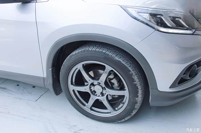

前后各3指 .原厂是前后5指! 车身被降低了2.5CM.
