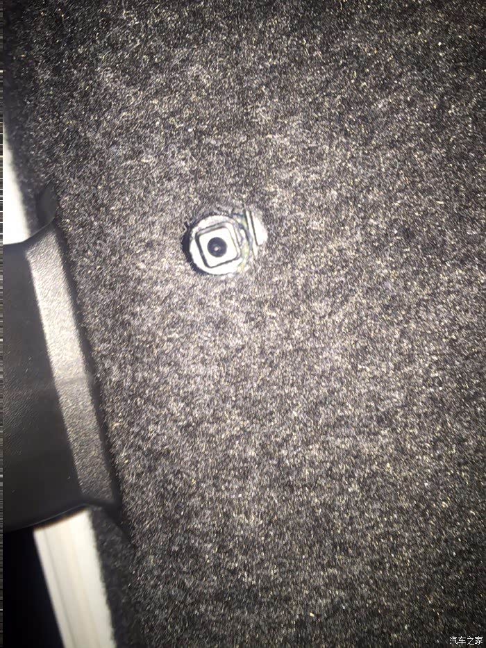

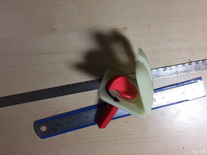

国产ATS减配了后备箱逃生拉环,不过接口保留了:一个正方形小洞洞。

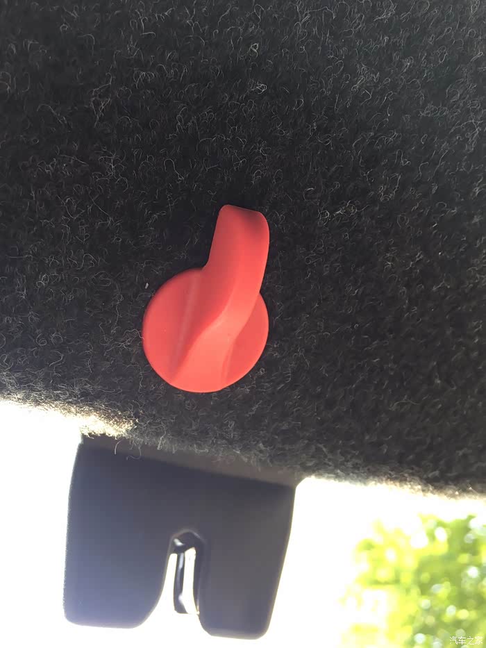

这是我买的昂科威后备箱逃生开关,已经买了半年多了,一次买了两个,送给有辆昂科威的同事一个,给我的小A留一个。但是它的接头相对于小A太长了,需要锯掉一部分(1.8厘米)。

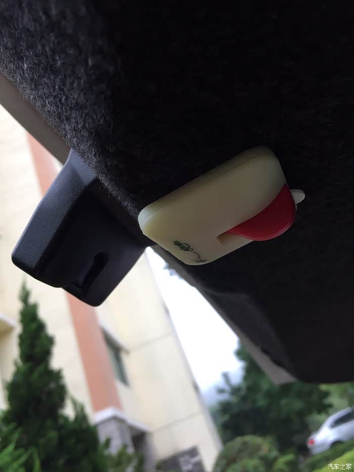

很容易就安上去了,开关只需要逆时针旋转很小的角度就可以打开后备箱开关。但是仔细一看**是歪的,本人的强迫症再次发作……

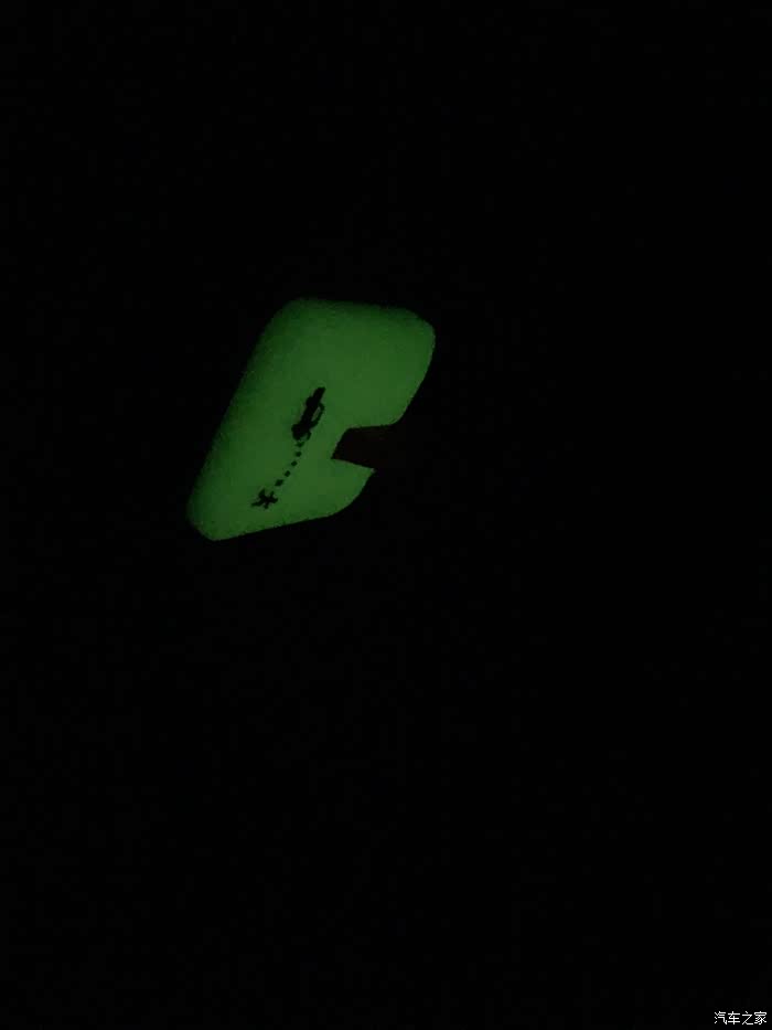

带夜光,这是我拍的,不是商家的。
因为强迫症发作了,所以这才是最后完工的样子。那个盖板对于车主和自家人来说没什么用,闭眼都能摸到,所以拆了,图上的开关与下面的连接柱是可以分解开的,装好之后用胶将两者固定即可,正好与小A的那个预留的小洞严丝合缝。但愿不要用上它,这玩意和灭火器一样,都不希望用到它,但它真起作用时才会发现……一切准备都是值得的。

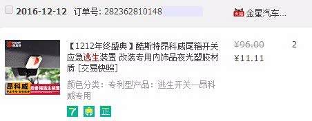

关于这个开关,大家不难发现价格很混乱。
给你们看看我去年买的价格……,东西都是一样的,贵的就是好的?哈哈!!
