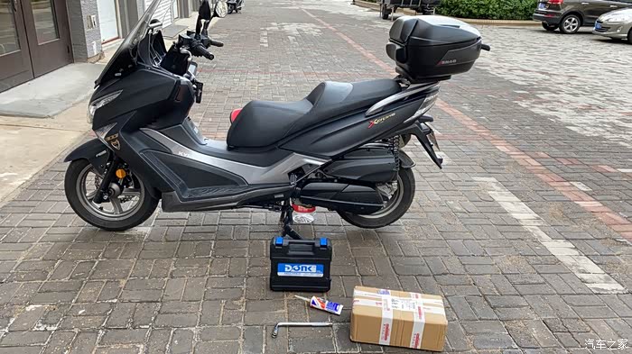

一直以来都是去摩托车修理部换油,这次工具准备齐全了就准备自己动手换油了。以前在网上几乎查不到赛艇换油资料。这次我自己发一个,希望对车主有帮助。
我的是光阳赛艇300i的ABS版,工具最好用套筒扳手。下面是更换机油,光阳赛艇机油量是0.9升,说明书全合成机油2000公里更换。我这里空气好路况好,一般2500公里更换。

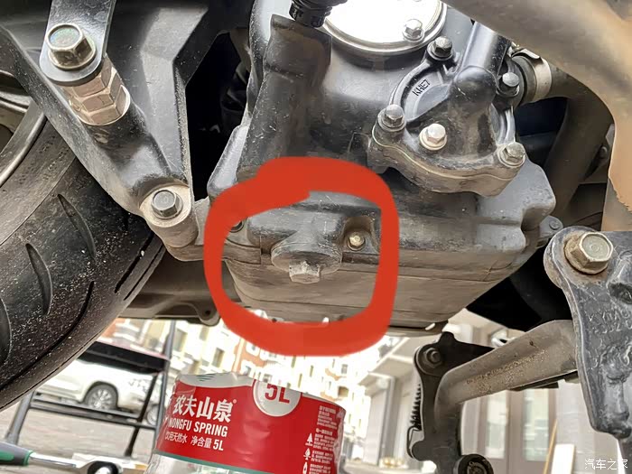

图中红圈标识的,在车辆右侧也是放油螺丝孔,里面有一个铁的机油滤网,但是不要经常用它放油。经常用它放油,时间长了会滑丝。基本上间隔两次用它放一次油,顺便清洗一下滤网就可以了。

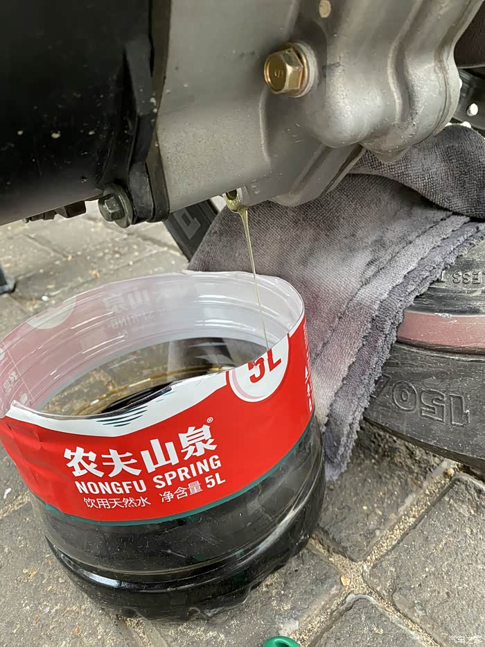

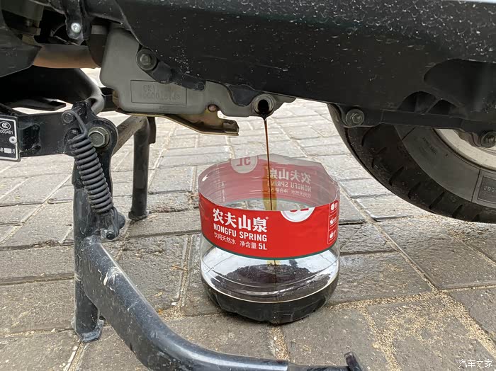

这次放油用左侧放油螺丝,具体位置如下所示。
一般用这个孔放油就可以了。一定要把机油放干净,可以左右摆动一下车子。

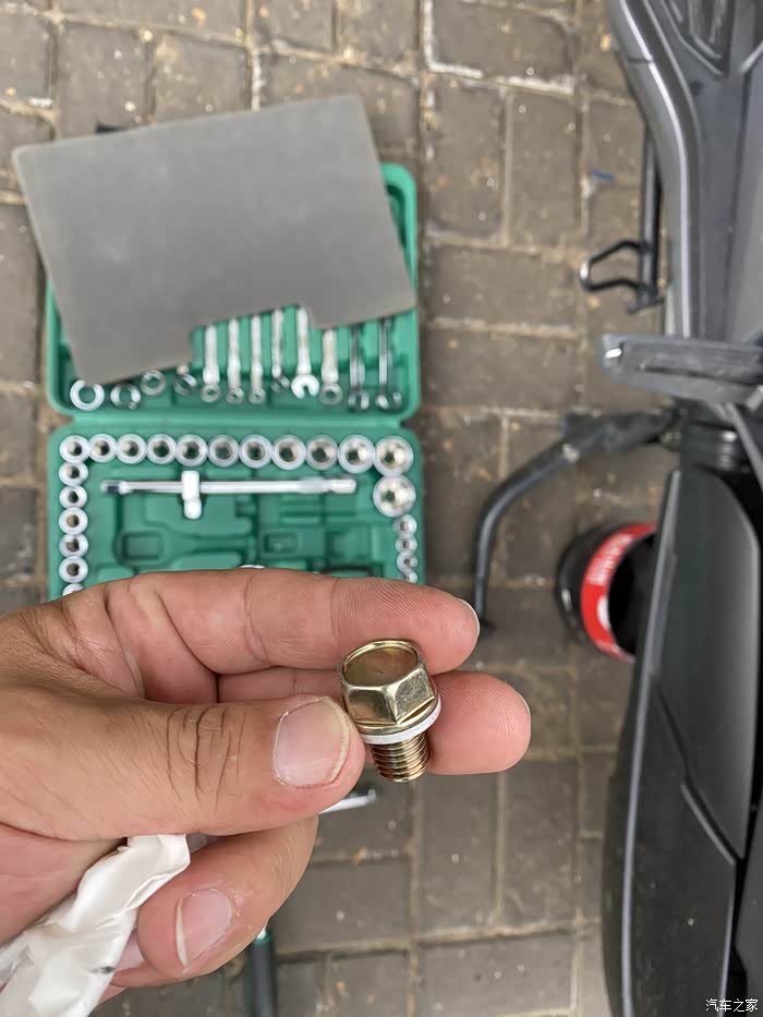

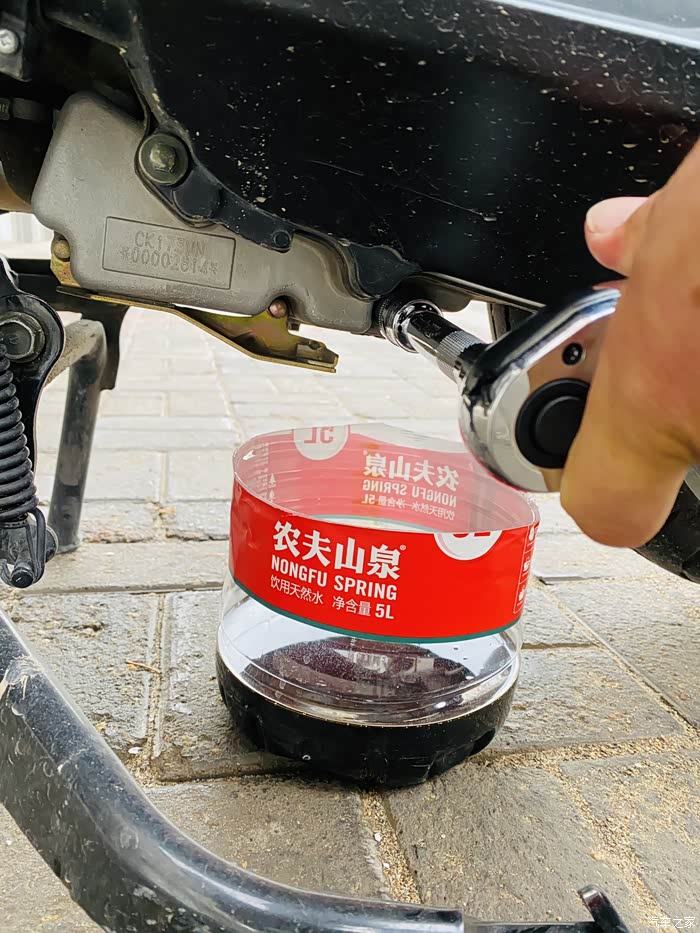

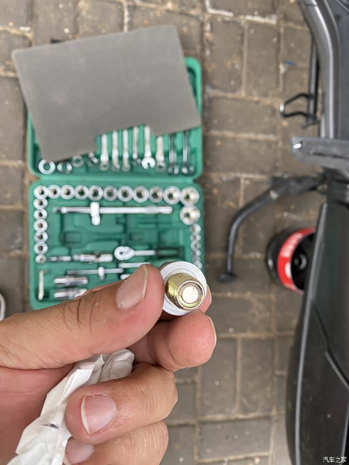

这是放油螺丝。
带磁铁,可以吸附很多铁屑。这是擦干净之后拍的照片。
油放干净了就把螺丝紧住,注意力道不用太大,加好油检查一下不漏油就好,否则铝制的机体容易滑丝。

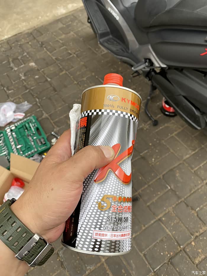

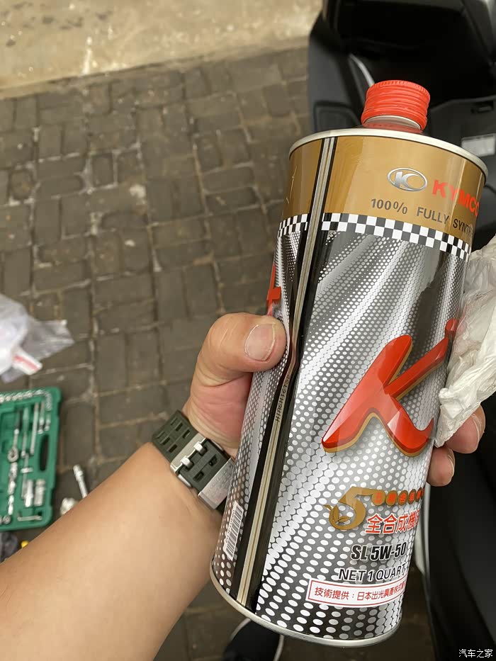

一直用了不少其他品牌的机油,最后还是觉得5W50原厂油最舒服,机器振动小,声音小。
运输途中铁桶瘪了。

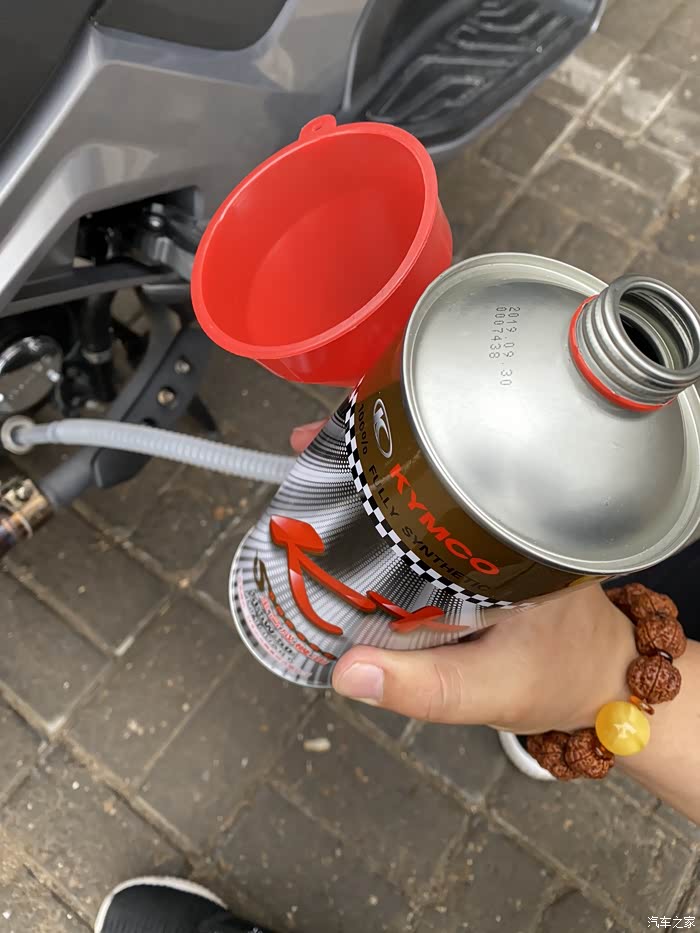

用送的漏斗比较舒服,注意,一定不要整桶倒进去,只需要0.9升就好,机油加多了可不行。加完油启动发动机一分钟,再静置一分钟。然后把机油标尺插进去不用拧,拔出来看机油页面在标尺麻面刻度之内就行,最好是麻面刻度中间位置。机油更换完毕。

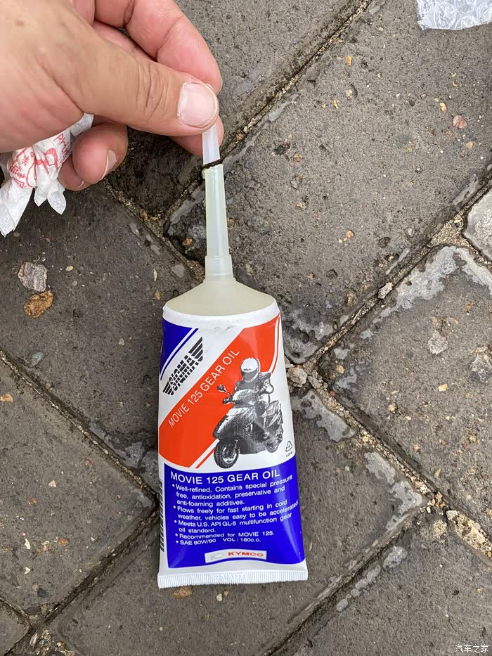

下面是更换齿轮油,说明书5000公里更换,每次更换这样一瓶就足够了。我也是5000公里这个里程更换,用的也是原厂齿轮油。

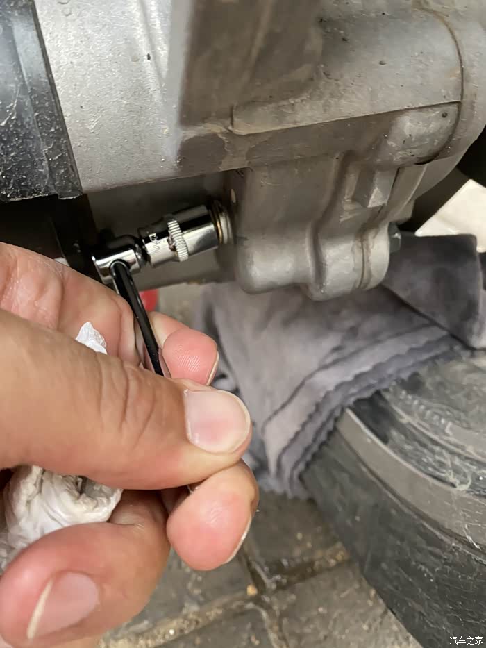

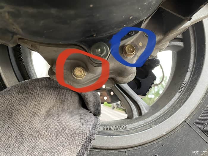

上面篮圈的是加注口,下面红圈的是放油口。

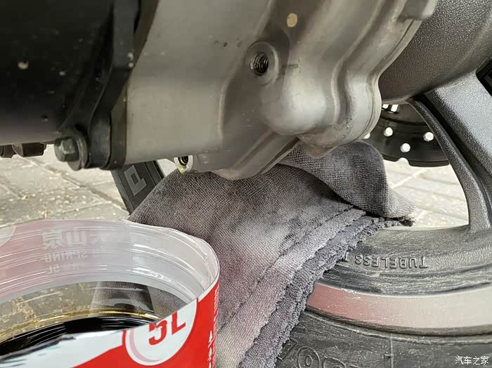

先打开放油口,再打开加注口,上下通风,齿轮油油排的干净。图上看还是很干净的。

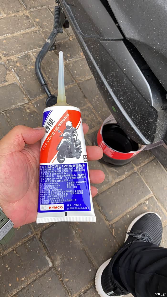

为了防止弄脏轮毂,垫上一块抹布。
注意这个尖嘴,不要像图中这样剪的太靠下,否则不能插入加注口!!
把齿轮油尖嘴插入加注口,用力挤压齿轮油瓶身就可以了,直到新油从加注口溢出就算加满了。用套筒扳手把各个螺丝锁紧就好了。也要注意力道不能太大。
