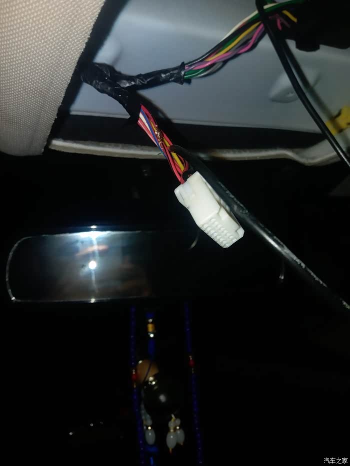

速锐熄火天窗没电完美解决,零费用,简单改装!
15款速锐熄火之后天窗立马没电,有时候忘了关天窗又得按两下一件启动键,再关天窗,很鸡肋!经过这几天在论坛问车友自己也慢慢摸索!参考车友的!我来发个作业!半夜搞的做多十分钟就弄好了!两根线!
拆下阅读灯盒,这个就不配图片了,拔下黑色插头把3号ACC绿色线从中间剪短不要,拿一根30厘米数据线之类的整根接上!
拔下白色插头左下角黑色是负极,右上角黑红线是常电把常电黑红线不要剪短从中间剥开把刚才接黑色头3号线的线另一头接上!用胶布包好!就搞定了!解决一切烦恼!
