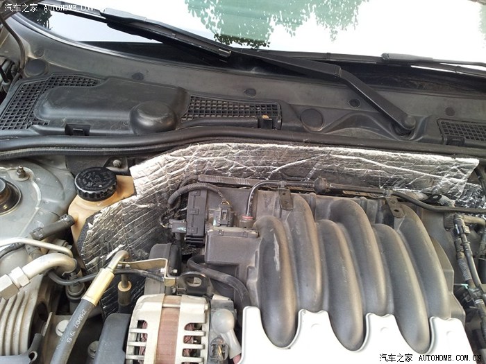

方法简单:自己动手加装TB 上买的汽车隔音材料 10mm背胶铝箔隔音棉,我一共买了3米,连运费62元。需要铺了两层,因为第一层铺完了试车效果还不够好。
铺的时候需要躲开发动机舱密封条处,否则发动机盖合不起来。
多余的料就铺在下图的位置了。

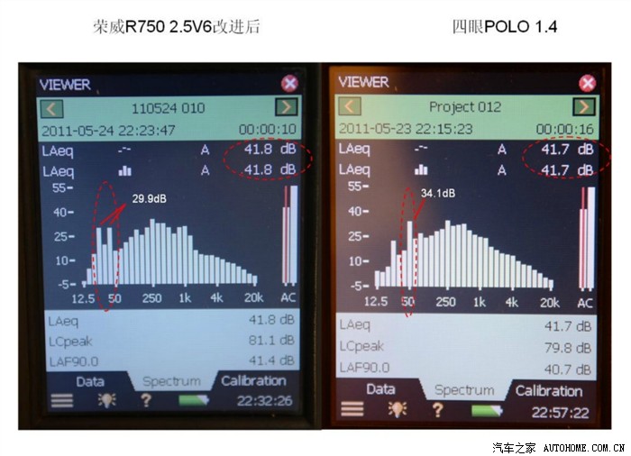

效果用B&K测量(dBA):
工况              怠速    60km/h     80km/h   120km/h
荣威750           42-43      59       61.4     67
汽车之家测试数据
BMW535             48.6     60.4      64.1     68.2
BENZE350           44.8     61.1      64.7     68.1
效果很出色,远好于汽车之家噪音测量所说的优秀指标,尤其是声音品质提升,男高音变成男低音了,急加速声音类似PASSAT V6。满意极了!

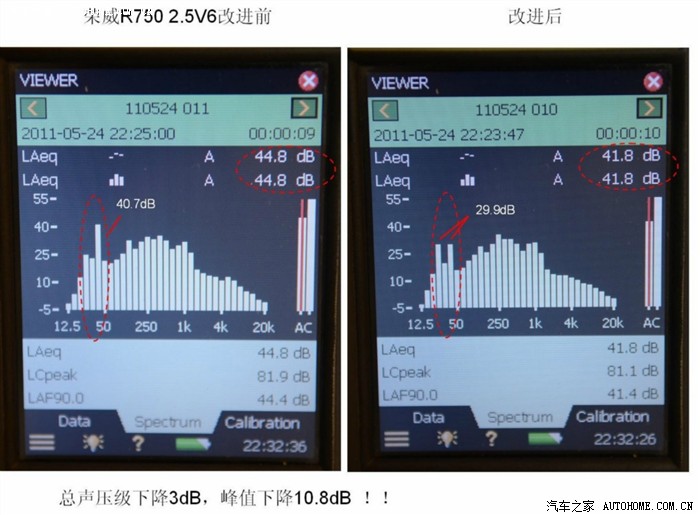

各位童鞋:汇报一下排气轰鸣声的解决情况----------------

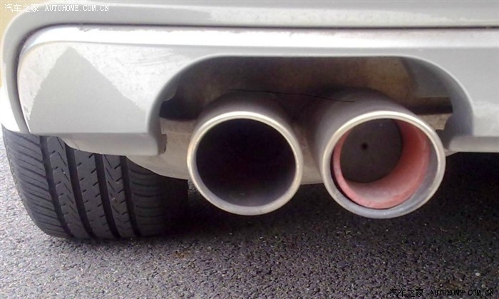

我有部2007年产的750 V6,一直为发动机的低频轰鸣声困扰三年,目前该问题被我不经意的一次尝试找到了解决方法。经过数月实车验证,十分有效。
故障描述:
怠速停车时发出低频的轰鸣声,当注意到后发现该频率声音穿透力极强,车外靠后排气出尤其明显,车内也可以听到。一旦识别该噪音,立即不能忘记,很是烦恼,投诉过4S,他们称每辆车都一样,这是运动的声音。晕!
春秋冬不开空调挂N档还能接受,挂D档就大,以至于一怠速停车就挂N档。生怕乘客察觉,累。
夏天开空调更大了,挂D档的时候更受不了。
现在加上我的解决措施,车外的轰鸣声彻底消失!!真的!!怠速时的声音品质和我LD的polo一样。爽!
750低频轰鸣声个体之间是有差异的,有大有小,都有一些,只要你觉得你不想听到这个声音,采取了这个措施,都一样有效。
如果大家有兴趣,就顶这个贴。我是花了许多时间,也走了许多弯路才解决了这个问题。成本只要几块钱!!是人民币!
