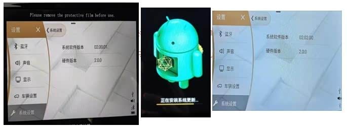

一、车机版本升级:升级前的版本02.00.01 =》升级中可爱的安卓机器人 =》升级后的版本02.02.00;据说升级后蓝牙稳定点,实际我觉得没啥变化、反而貌似收音机变慢了、先声音一会才进入画面。
具体步骤大家可以看论坛车友“小月巴猫”之前发的贴子《瑞虎3xplus车机系统更新及教程》、讲的软件版本从02.00.01升级到02.02.00,3x钻石版车机系统同步、也适用于3xplus车型。网址:https://club.autohome.com.cn/bbs/thread/82b7615d99b36a5c/96359651-1.html

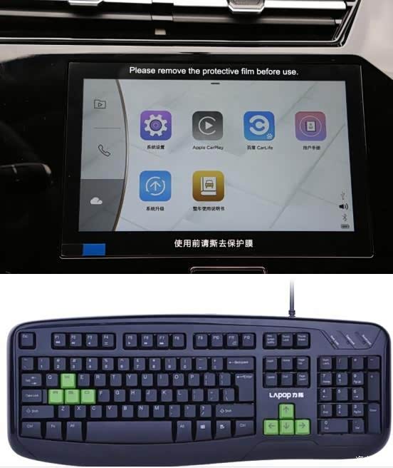

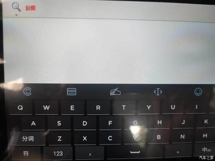

二、联网;不少车友以为3x车机不能连上网络,呵呵,可以的。联网及安装更多应用的方法,在中控智能云界面,接好usb键盘,随便按几个字母,会出现搜索界面。(18款和之前车型方法是不同的,可能是wince系统,坛里有车友发帖讲升级的事,这里备注下是21红枣版 钻石版等的设置方法。)

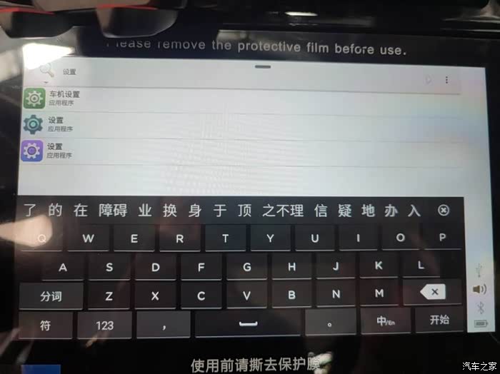

删除刚才随便打的字母,改输入“设置”,点搜索
如果出现这样就选中间那个设置,如果只出现一个设置一般就是中间那个,点进去即可

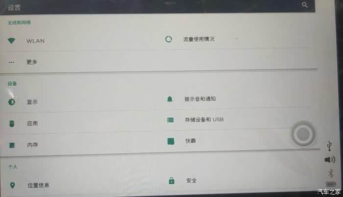

进入设置后,这里就可以放心大胆,迈开你的大长腿去嗨啦,会安卓手机的基本都会啦,不会的可以去度娘 搜狗 必应什么搜下经验也会啦。WLAN点击输入你的手机热点账号密码就可以上网啦,骚年;然后可以去浏览器搜索你想要的安卓应用,装之前记得去“安全”那里允许安装未知源,不然装不进应用。也可以先装一个市场比如蜜蜂市场、路畅市场,应用来说侧边栏、悬浮球配合嘟嘟桌面比较好用,不过侧边栏也可以不要,悬浮球用来做返回键比较好。不想开机听到收音机的,装个qq音乐或者酷狗音乐、设置开机启动,一般车机开机后就可以进入音乐。应用也可以先在家里电脑下载好拷到优盘去,然后也是通过键盘搜“文件管理”后,拔掉键盘插上优盘就可以读优盘里面的应用并安装了。

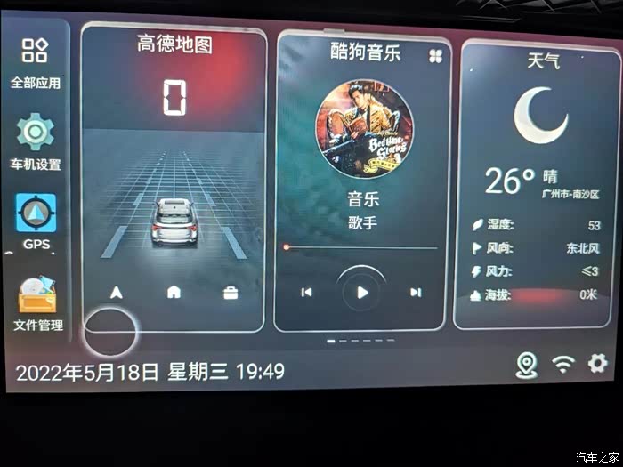

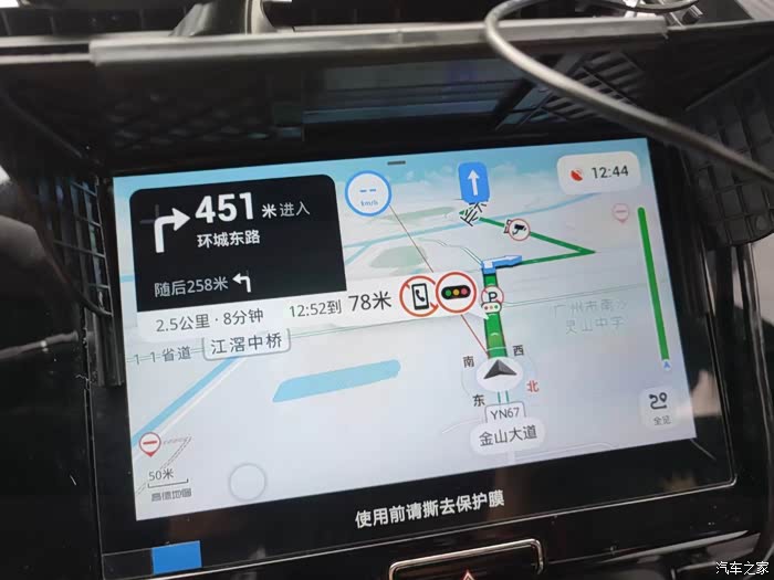

我就喜欢这中控大屏导航,有时也会用下carlife,但是用得比较少。左下角那个半透明圆圈就是悬浮球,真的很好用,不然没有返回键、退出键很痛苦。
这张停车时或者刚准备起步时拍的,车动起来地图能调用到gps信息后就有时速显示等。上面是装了个遮阳的。手机导航对于我不喜欢开空调的,容易提示过热,中控没有这个烦恼了。当然尽量不要低头看中控,眼睛余光看看不就好了。

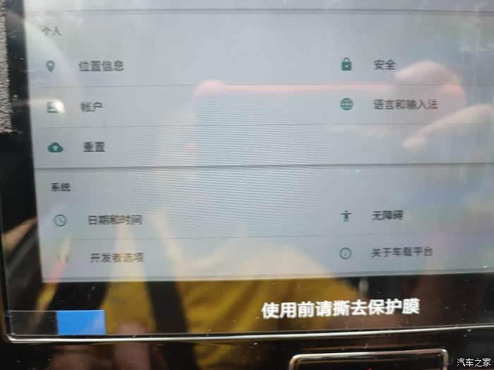

左下角是开发者选项,不知道怎么打开的请自行搜索下,要进去做一些设置的。

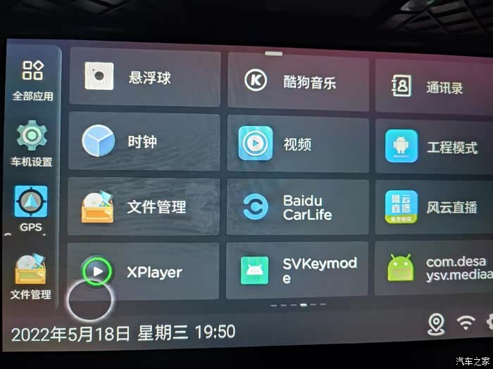

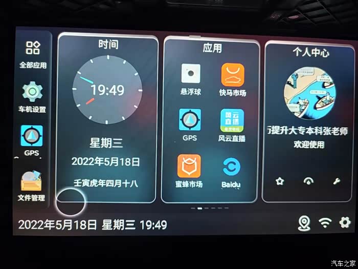

嘟嘟车机桌面首页,天气我喜欢,左侧和其他页面可以随时调整想放的应用快捷方式,比较实用。左下角还是悬浮球。话说为什么我看别人的有显示农历,我的没有呢?难道又要找别的嘟嘟版本,暂时实在不想折腾了。
嘟嘟桌面滑屏第二页,不经意竟然泄露了机密,哈哈哈
嘟嘟桌面滑屏第四页,有看视频的、看电视直播的、删除了一些应用还是留了一些

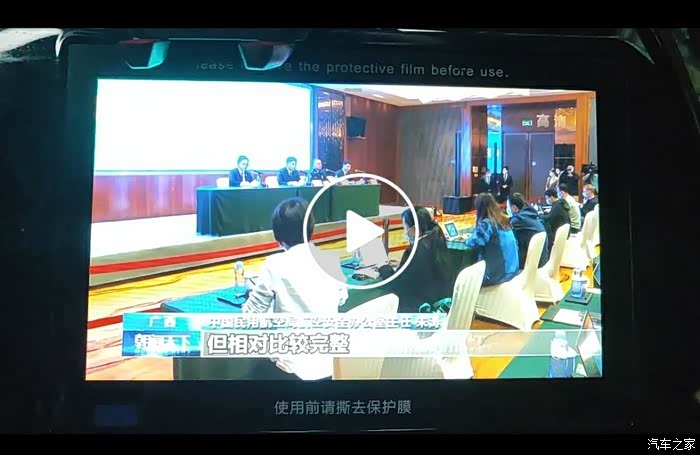

这是之前看电视直播的测试,不能装太多软件应用,不然容易卡顿,或者闪退……哈哈哈

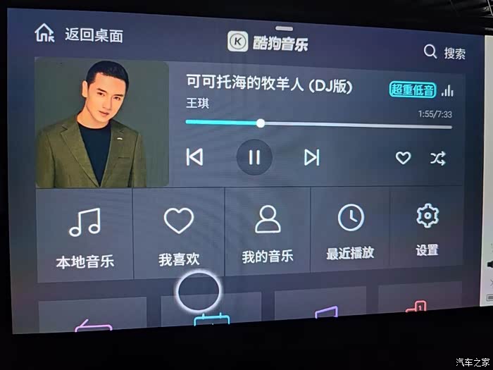

酷狗音乐,有蝰蛇效果?超重低音?功能还是挺多的,效果也不错

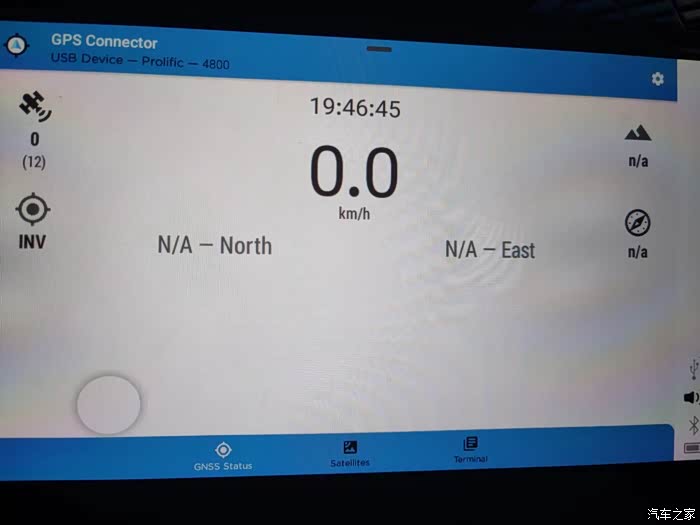

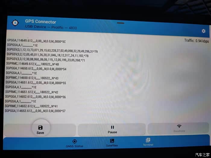

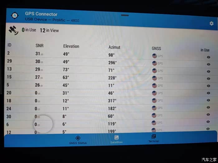

gps连接软件界面:停车时拍的,开动动起来就有显示各种数值了
卫星信息
定位信息

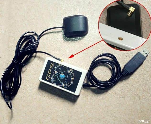

最后上硬件图,我测试的就是这个,能用,有点小贵但是也不到一百,相比我之前买了包软包华子结果一抽是假的,那这玩意那就值太多了。要买的和某宝卖家说前面买家玉米推荐的,问他便宜些给你。
