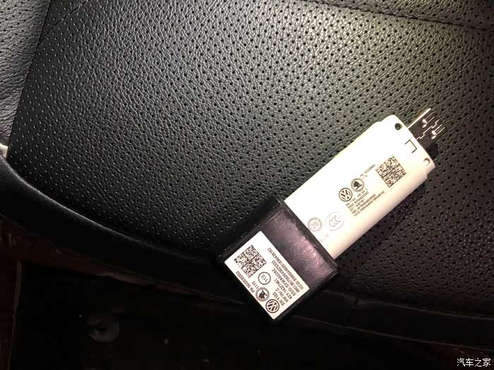

第一步 找到上网模块
其实说白了上网模块这东西无非就是一个插卡的wifi热点。 位置在副驾驶座椅的下面。
可以把副驾驶的座椅调节到最后面,然后就可以看到。
拔下来的样子。很时尚的一个华为的随行wifi,并没有想象中的那么难看。
