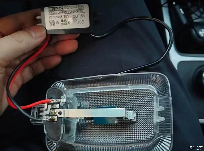

东风启辰E30阅读灯给行车记录仪取电教程
非常简单,不到十分钟搞定:买个降压模块把它的正负极接到阅读灯的正负极上(第2张图就是阅读灯正负极),我是焊上去的(第1图),也可以用端子或者线束接上。降压模块有u***输出接口,用电源线连上行车记录仪就可以了。实测锁车几分钟记录仪就关机,不会一直通电。还有个小插曲,我的行车记录仪是流媒体,需要2.5a电流,一开始用普通的电源线老是频闪,换了根粗一点的短线问题就解决了,大家要注意这个问题。
