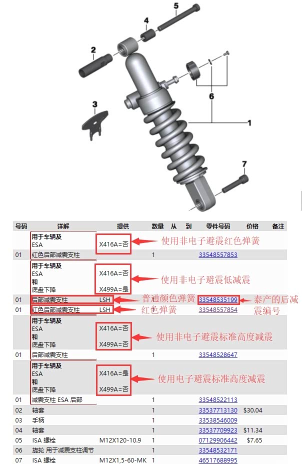

我曾经在论坛发表回复过几个帖子,说我的泰产F800GS更换标准座椅后,量过座高是880mm,这个高度与标准减震高度的F800GS的座高是一致的,由此推断泰产F800GS是标准减震版本。有几个朋友回复过提出泰产和德产目测减震长度不同的问题,因为我手边没有德产的F800GS没有办法实际测量,我还一直不太相信。
最近宝马零件网站有中文了,再和自己的泰产F800GS的零件编号对比了下,终于相信泰产是个低减震版本了。
先看后减震,泰产F800GS的后减震,一共有四个版本从上到下为:非电子避震红色弹簧版本(没有说明是否低减震),非电子避震的低减震版本(包括普通颜色弹簧和红色弹簧两种,普通颜色弹簧的零件编号33548535199和我自己车上的相同),非电子避震的标准高度版本,电子避震的标准高度版本。
从零件编号来看,泰产的F800GS的后减震是低减震版无疑了。如果要更改为标准减震,需要换成零件编号为33548528647的后减震总成。
