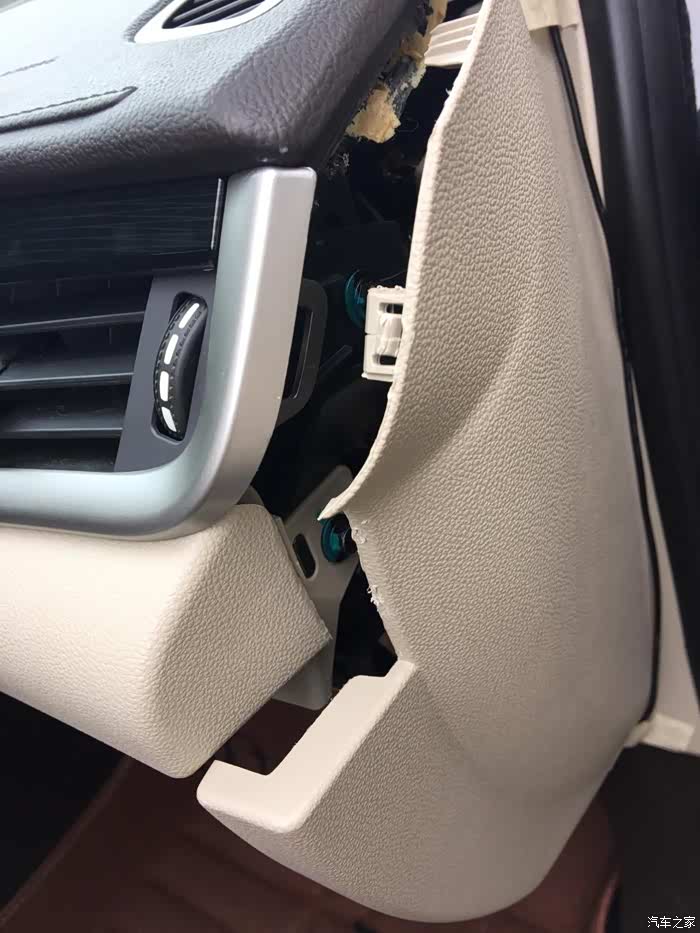

这个是空调滤清器边门,先从这里开始撬开。这个已经被撬坏的卡扣是撬开的关键。

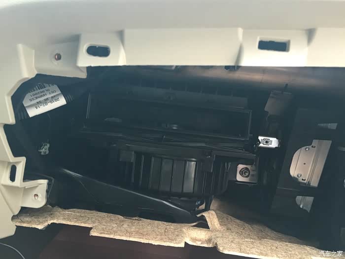

这个是放空调滤清器的。卸螺丝用7mm的套筒螺丝

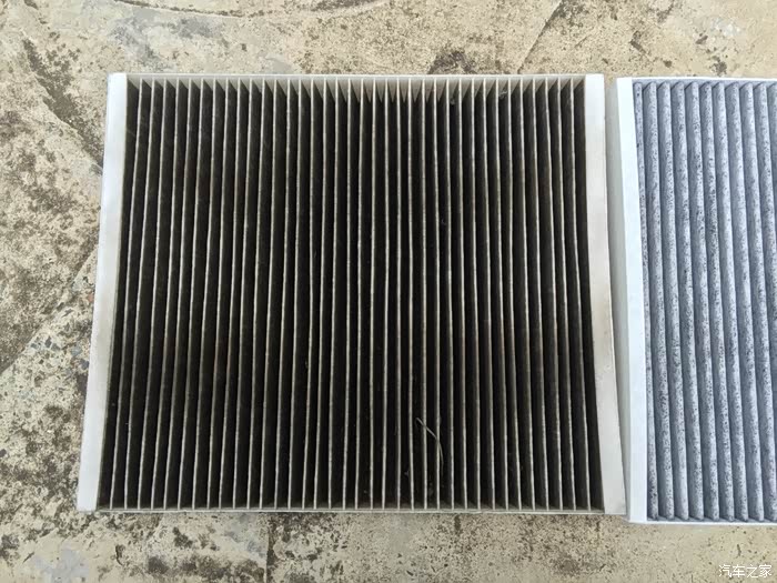

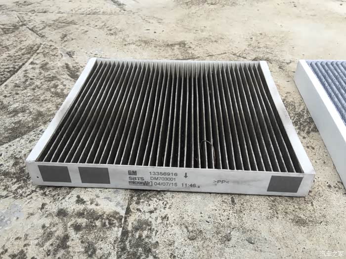

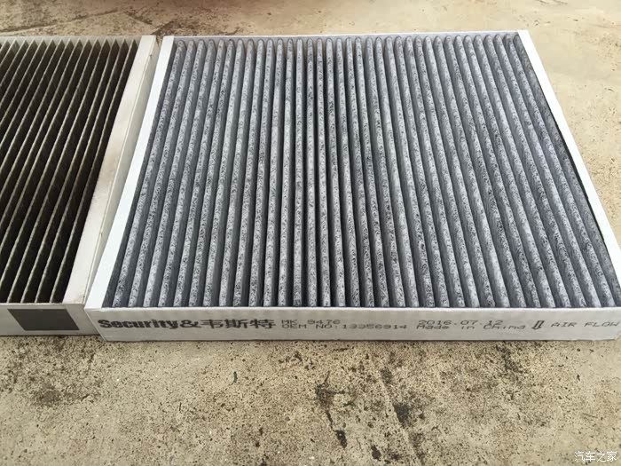

左边的用了1年,很脏
韦斯特MK9476

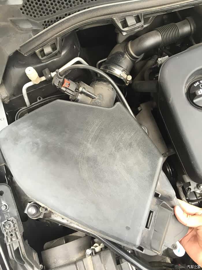

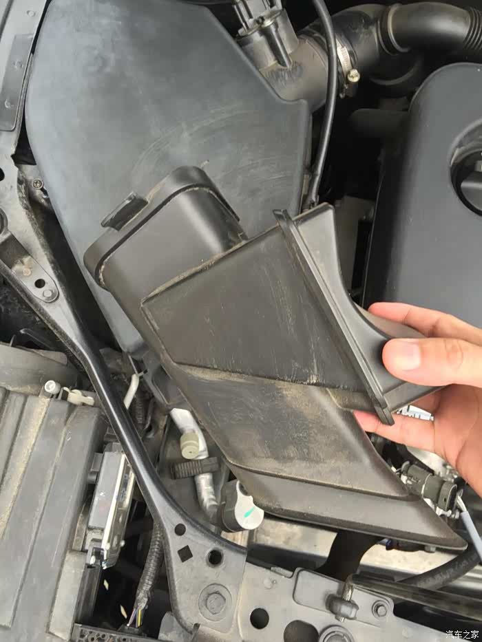

空气滤先卸下这个,用手就可以
然后卸松4个螺丝,和上面白色的螺丝,共卸松5个螺丝

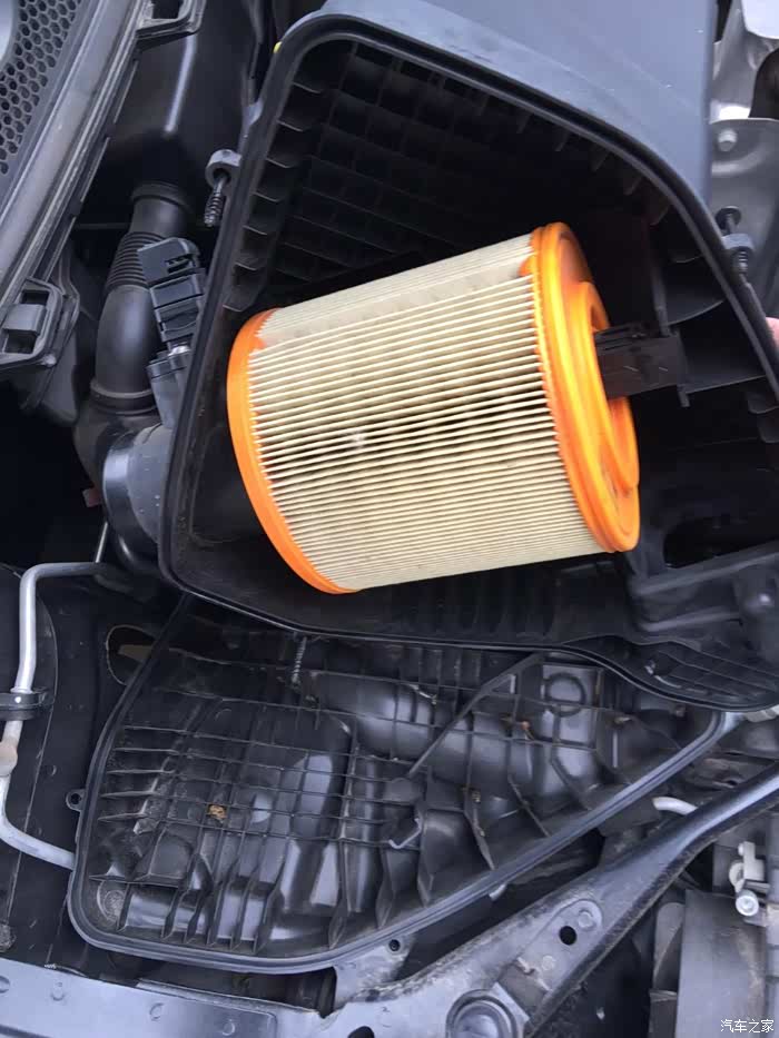

然后翻过来看到空气滤

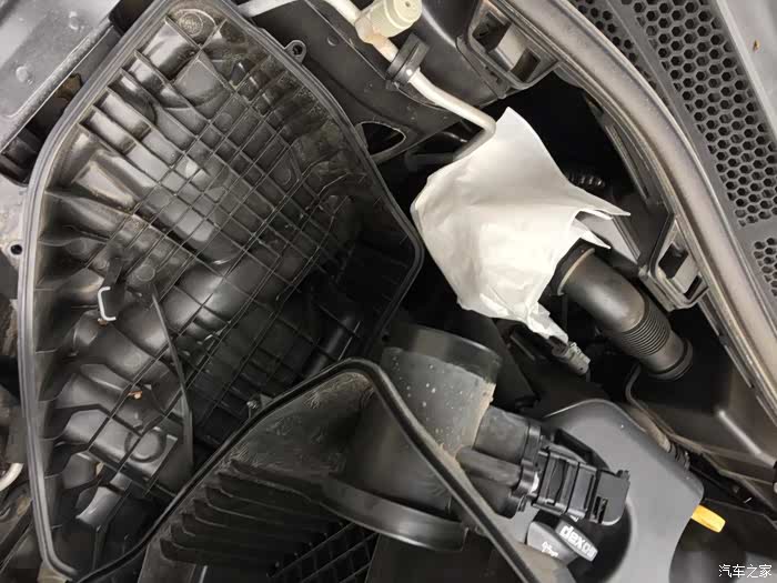

注意用点东西把进气口挡住,再清理

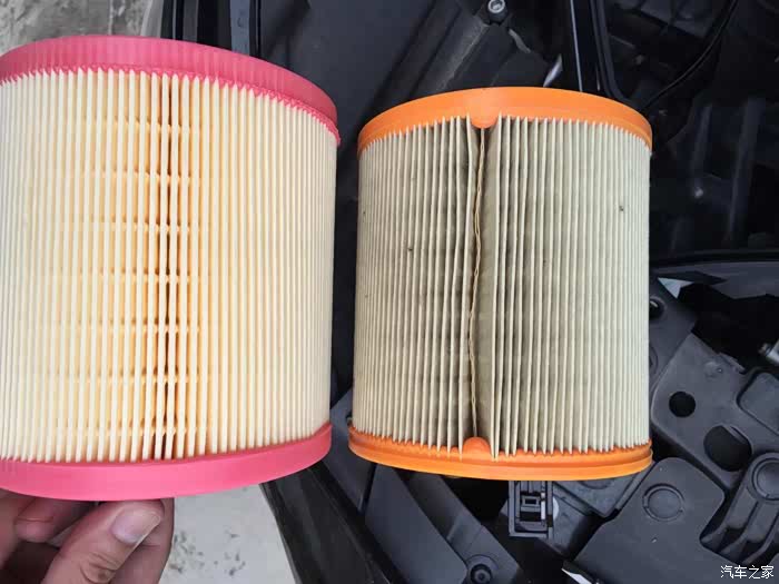

左图是新的是韦斯特,右图是旧的原厂
后来还是换上马勒的空气滤

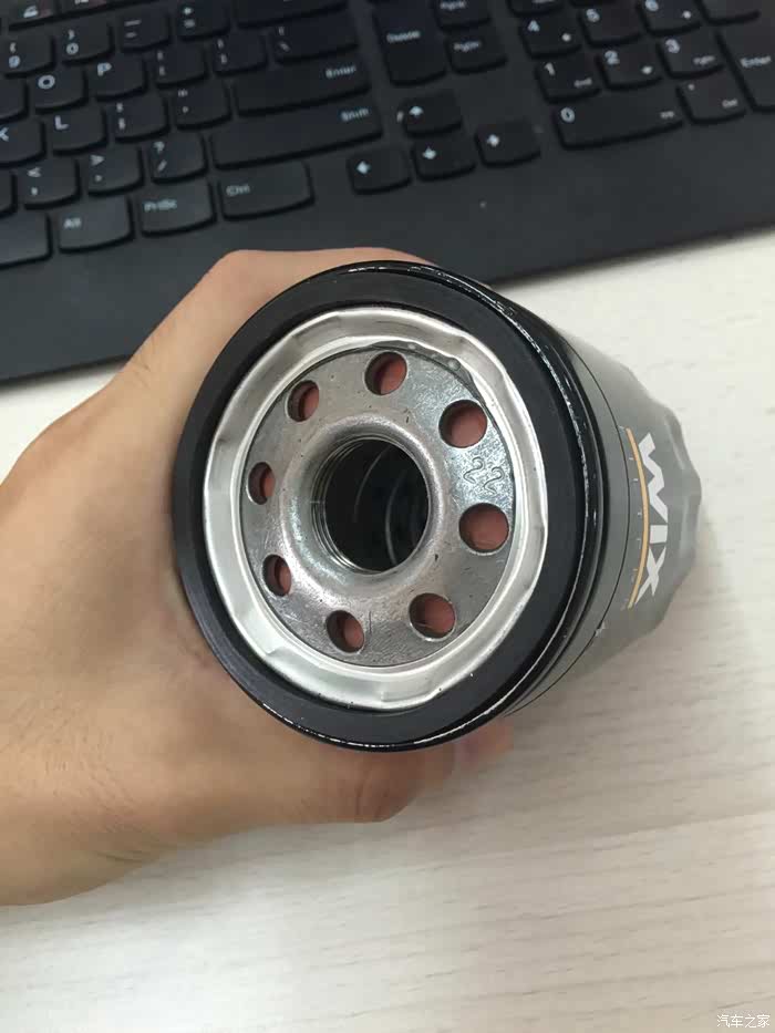

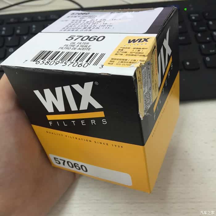

维克斯57060

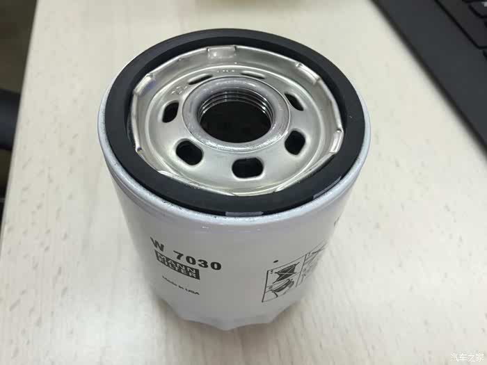

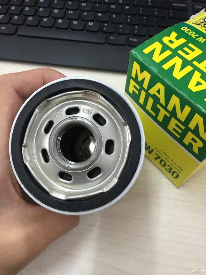

曼牌W7030,对比维克斯感觉差不多
曼牌W7030
