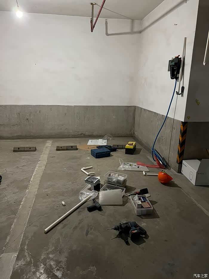

施工开始准备

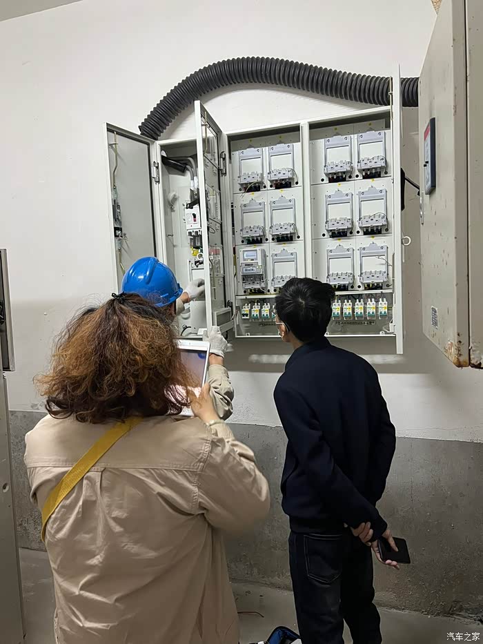

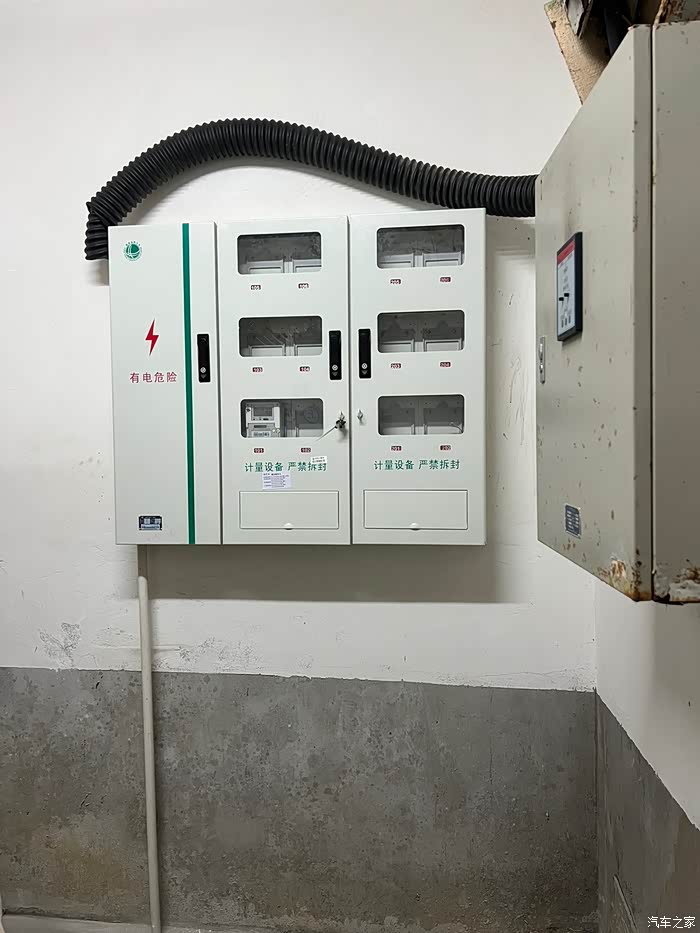

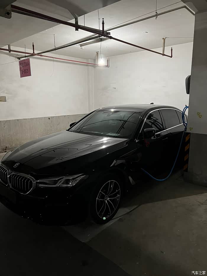

施工前,自行与物业沟通安装位置。本次小区物业挺给力的,没有任何反对,积极与供电公司沟通电表位置。本来车位与电箱距离120米,经过物业与供电公司沟通,将地库配电房作为了电表安装处,这样是我直接减少了60多米的距离。
安装电表
江南点缆

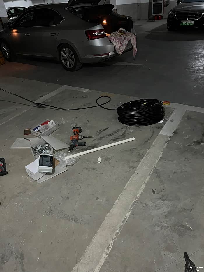

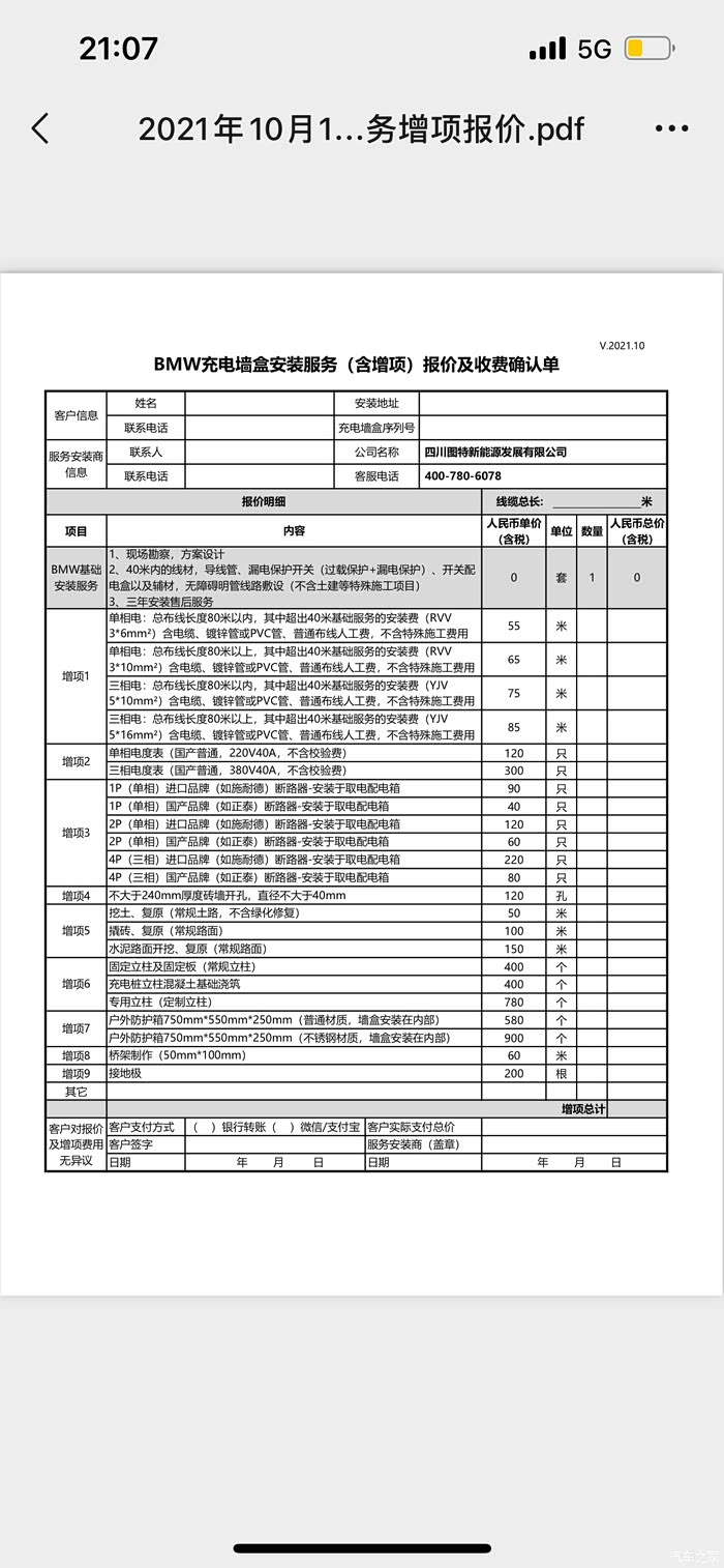

本次安装,一共使用了54米线缆。宝马提供40米,多出来嗯14米自己付钱。安装公司是宝马外包的,多出来的线55元每米。价格还算比较公道。如果选用3相电安装,就稍微贵点。分享一个安装报价。
安装报价

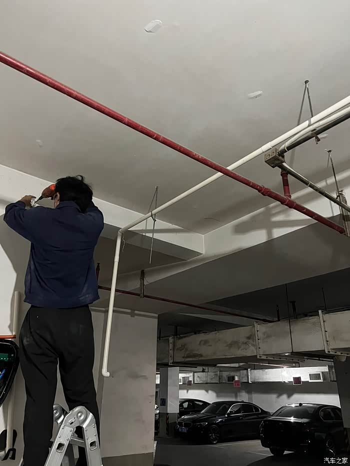

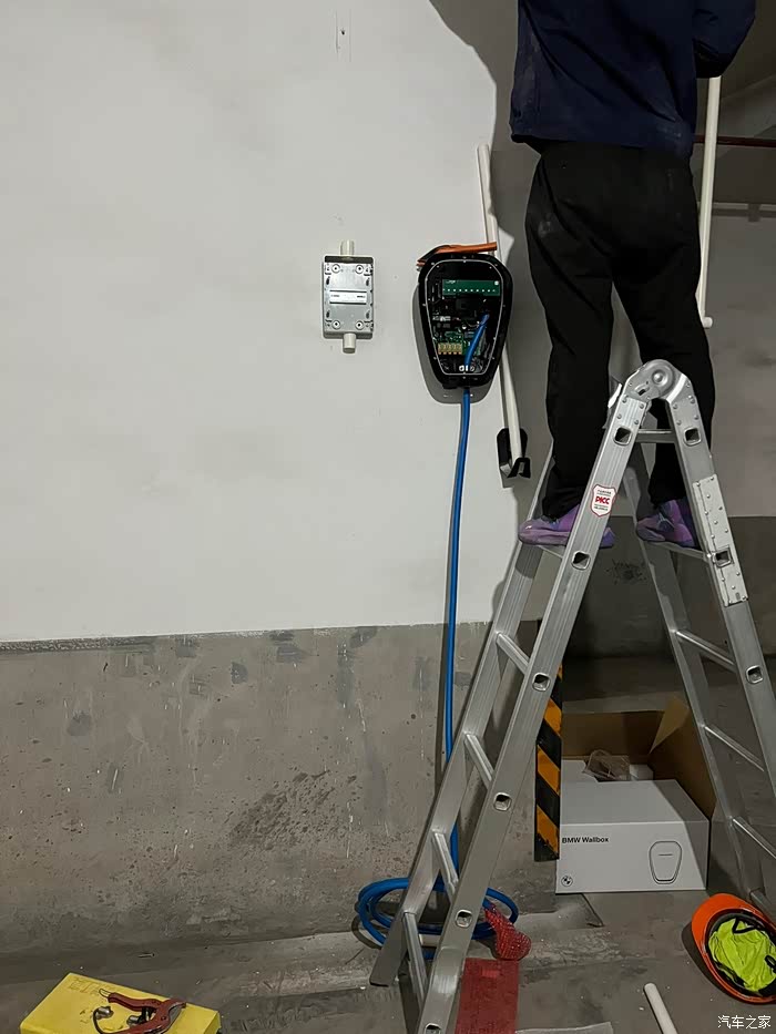

认真的师傅
努力💪

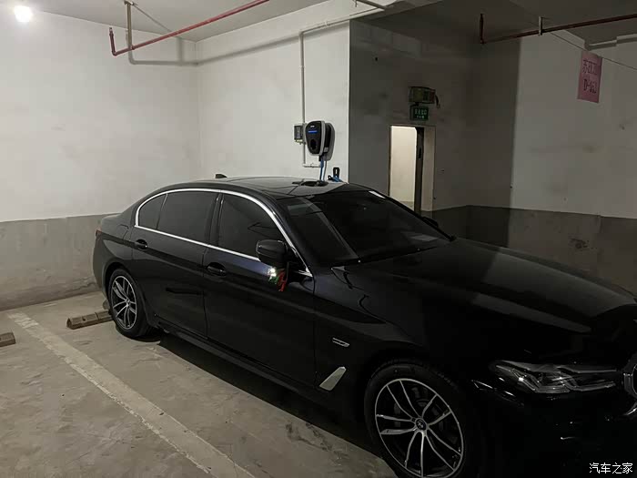

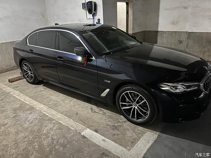

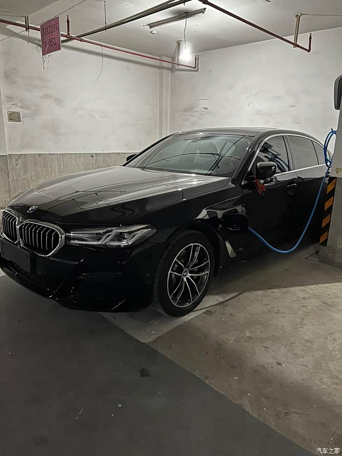

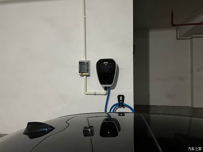

安装后效果
充电模式
