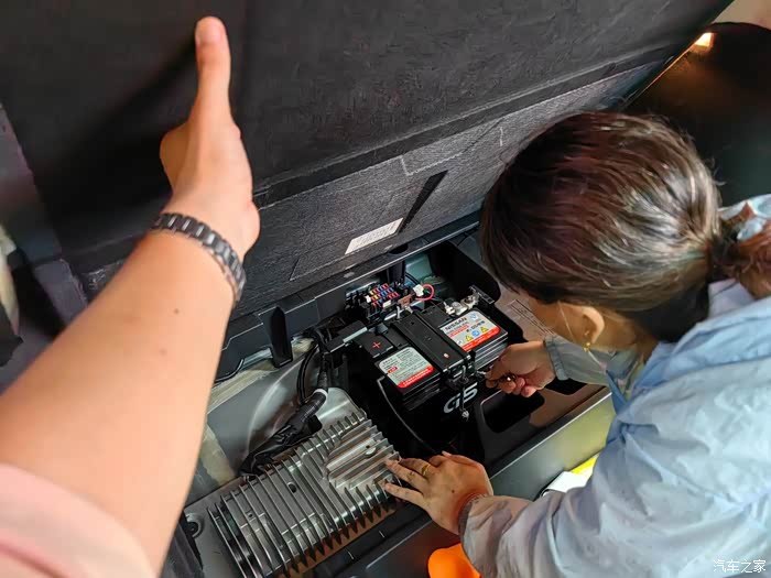

更换的过程就比较简单了,交给电池店老板娘就可以,不过QX50后备箱的盖板掀起来不能固定,我撑着,老板换。不知道是不是我没找到方法,如果可以改进下就可以了。
直奔店面,离我家就50米,一直以来还真没注意,早知道直接过来了。
老板不在,老板娘亲自上阵。打开后备箱盖板,老板娘感叹头一次见到前后2个蓄电池都这么大的。拆的过程很简单,2个螺母拧下来就可以。只是后备箱的盖板掀开无法固定,我一直在旁边举着,如果能改进一下就好了。
拆下的原装电池,店里回收了,拜拜。
新的电池已经准备好,保修18个月,检查了外观和生产日期没问题就装了。
侧面有根管子记得插回去,这个管子的作用不太清楚,有了解的可以说一下~
老板娘熟练的再装回去。
电池更换完成后,试下启动的功能正常、仪表没有故障灯,任务完成。如果拆装电池的时候没熄火会报很多故障,得用诊断仪清除,大家注意。
