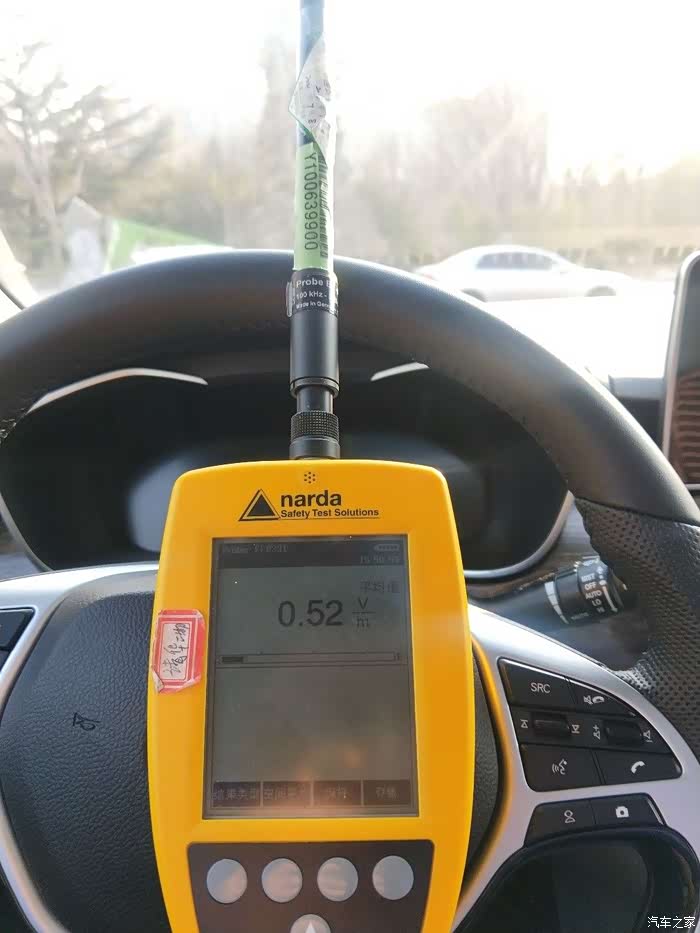

       首先,先测试第一种状态。在体育馆前测试一下停车时周围本地电磁场的发射,这个状态是在车辆没有启动时测量,测量到的辐射发射都为环境已有的电磁辐射,这个辐射和电动车无关。测试图片如图2所示,周围的环境本底是0.52V/m。

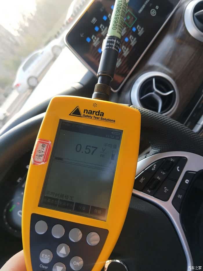

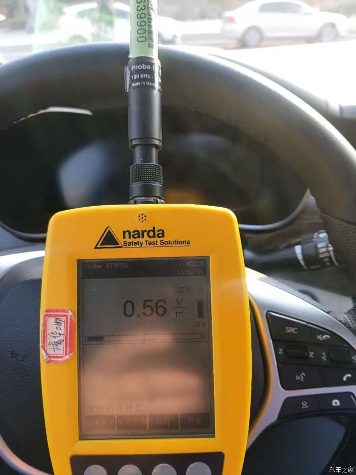

          第二种、第三种状态同样都在体育馆门口进行,第二种状态是启动车子,车载触摸屏和电控都正常后进行测试。测试结果是0.56V/m;第三种状态是在蠕动行驶模式进行测试,由于一个人不仅要测试,还要开车和拍照,因此拍摄的照片探头偏了点。最终测试结果是0.57V/m。

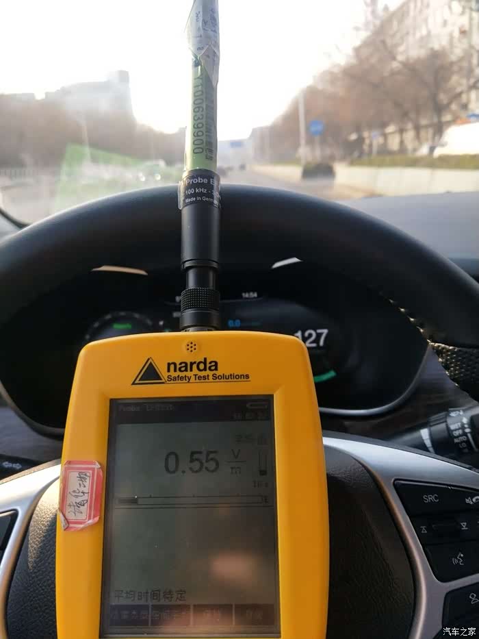

         第四种状态是在校外实际道路上进行,由于校内要求车速不能大于15km/h,而实际的车辆行驶很少有那么低的。因此把车辆开到校外旁边的道路上进行测试。同样单人,单手机进行驾驶、测试和拍照。因此从安全考虑,只能把测试设备用身体顶住靠在方向盘上进行拍照。行驶速度40km/h左右。结果是0.55V/m。

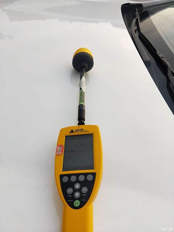

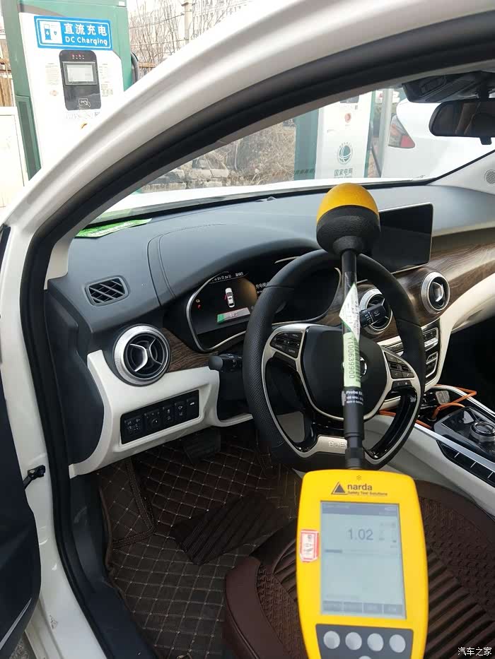

第五种状态是在附件的国家电网快充桩进行测试,充电桩功率:60KW,测试时显示:充电电压,390左右;充电电流,110A左右。(注:测试中,充电电压和电流都在缓慢升高状态)测试充电时主驾位置和机舱盖板上方的电磁辐射。分别是1.02V/m和3.15V/m。

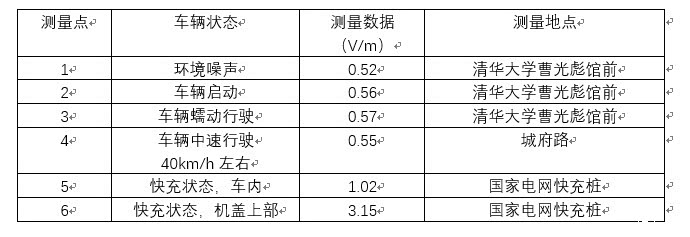

测量点车辆状态测量数据(V/m)测量地点
1环境噪声0.52清华大学曹光彪馆前
2车辆启动0.56清华大学曹光彪馆前
3车辆蠕动行驶0.57清华大学曹光彪馆前
4车辆中速行驶
40km/h左右0.55城府路
5快充状态,车内1.02国家电网快充桩
6快充状态,机盖上部3.15国家电网快充桩
       第一次在这个论坛上发图文帖子,表格不知道为什么放上去没有框架。带框架的截成图片附在后面。见谅

图二 停车,测试电磁辐射本底
图三为:启动车,测试待机状态辐射发射
图四为:车辆蠕动行驶模式
图五为:正常行驶状态
图六 快充充电时车内辐射发射
图七 快充充电时车盖上的辐射发射

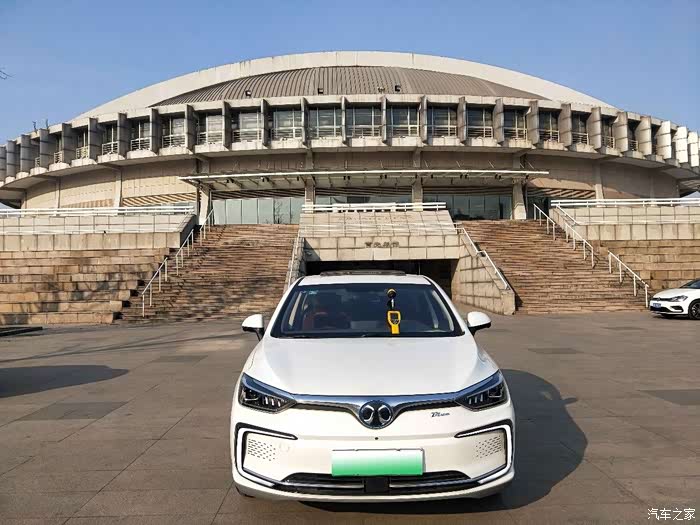

图八 车辆与体育馆的合影
测量数据
图二 停车,测试电磁辐射本底
图三为:启动车,测试待机状态辐射发射
图四为:车辆蠕动行驶模式
图五为:正常行驶状态
图六 快充充电时车内辐射发射
图七 快充充电时车盖上的辐射发射
图八 车辆与体育馆的合影
