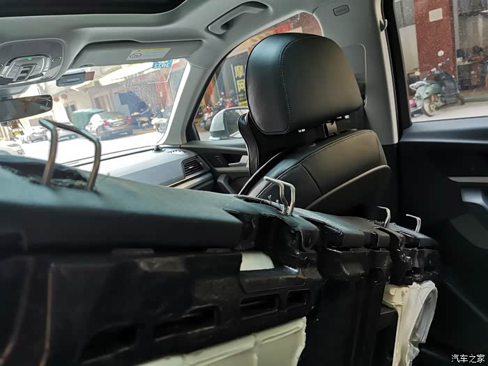

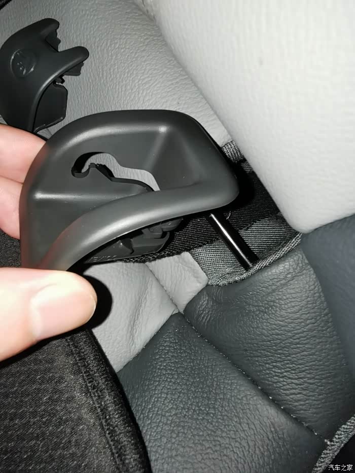

坐垫后面是四个铁钩,不过得先把四个儿童安全座椅塑料盖和塑料框拆开,然后抬起坐垫前半部分,再压坐垫后半部分拉出来,坐垫就能完全拆下来

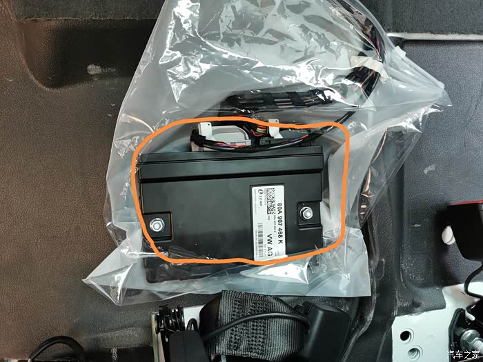

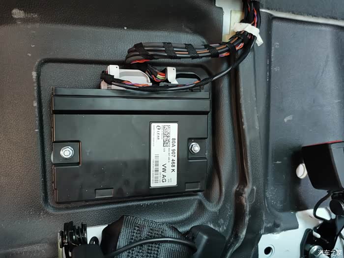

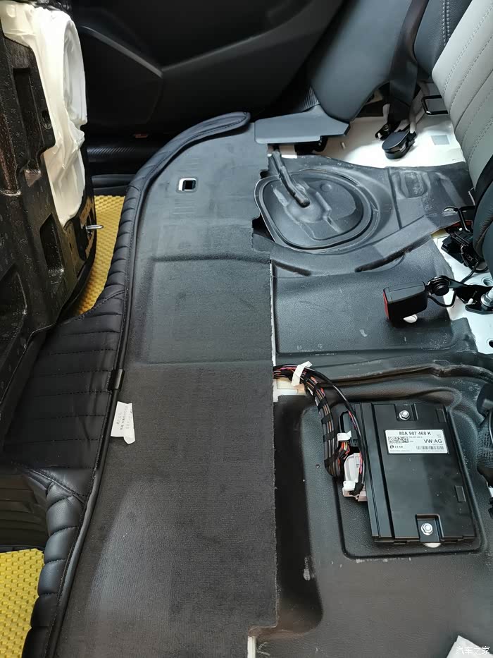

这玩意放哪不好,还专门设计个凹槽来储水

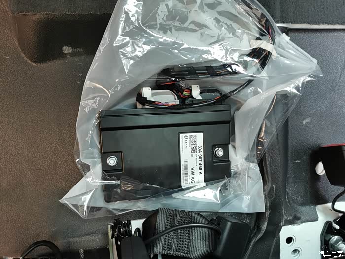

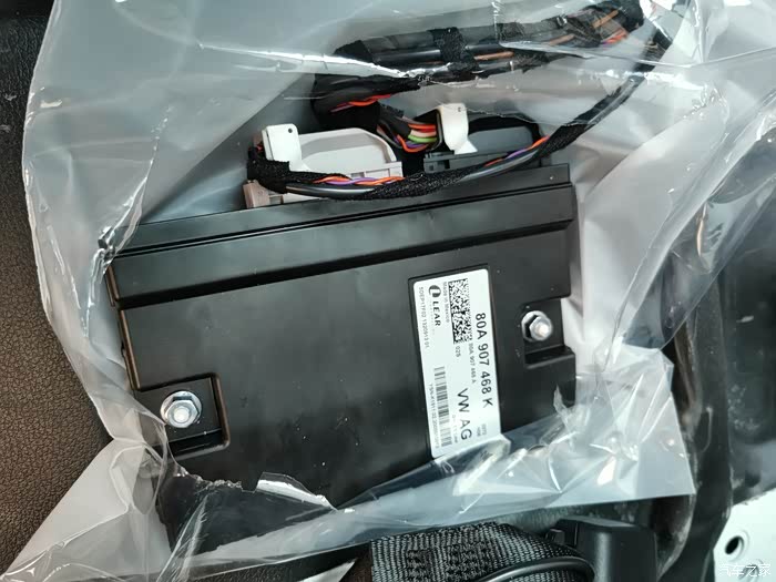

拧下两个螺丝,包上包装袋,虽然网关发热量不大,不过还是在上面剪掉部分袋子留个大口
袋子开口留在线束尾端,那里现在比较高了,即使不小心进水也不担心接触到网关
我这个只是非常简单的方法,大虾们有更好的方法欢迎交流交流
考虑到散热,包装袋开这么大个口了,开到线束那里了,散热应该够了吧

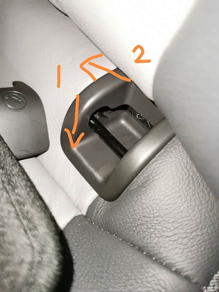

儿童座椅卡扣拆法,先按下去,后顺着那根铁的轨道拉出来

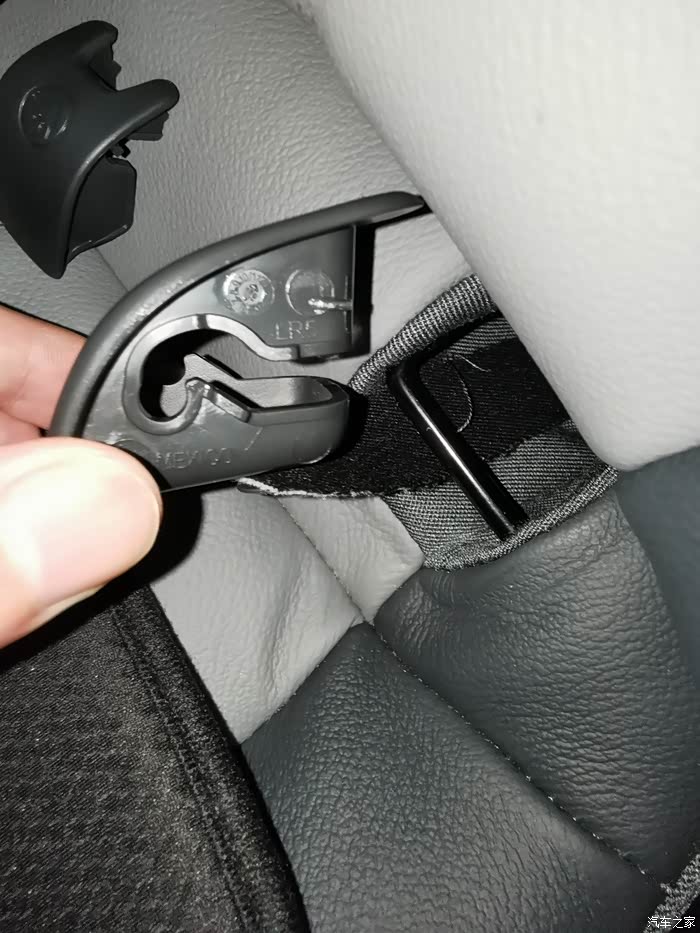

这个塑料***有根小绳子的,不用管它,现在坐垫后半部分比较松动了,可以抬起来了
塑料框的轨道
