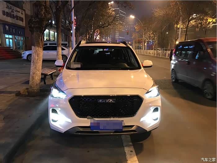

先来一张我的M6,2楼看下去。真心的大,看着也很漂亮。已经加装了踏板

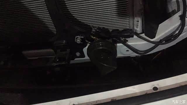

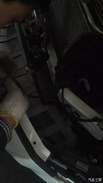

换喇叭的道路是漫长的,新车。很多店压根儿都还没有见过这个车。修车师傅找喇叭都没有找到在哪个位置。还把车升上来找了下
最终确认在这个位置。所以要拆除保险杠才能换

来一张正前面的照片。这个至于是好是坏,新司机我也不太清楚,希望老司机能发表看法和见解
开始固定新的喇叭
井然有序的安装中
最终搞定。两个喇叭都已经安装好了。 大概位置就是中网车标和车牌中间。下次有小伙伴要换喇叭可以自己给修车师傅说。免得修车师傅去找。耽搁时间

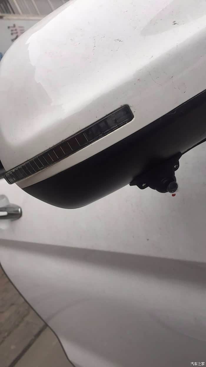

固定好了右侧后视镜上面的摄像头

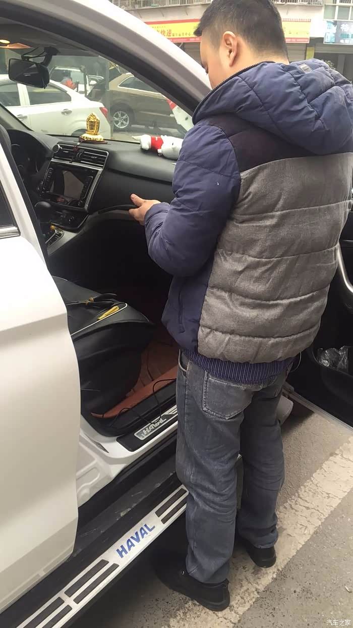

往车内走线。
就是这么的简单。摄像头可以调整角度。目前只是暂时的弄好了。最适合的角度。自己空了再调整
这是从驾驶位置看的角度。每次路过比较窄的地方。右侧拿不准,可以参考一下这个。对新手来说应该还是挺实用。

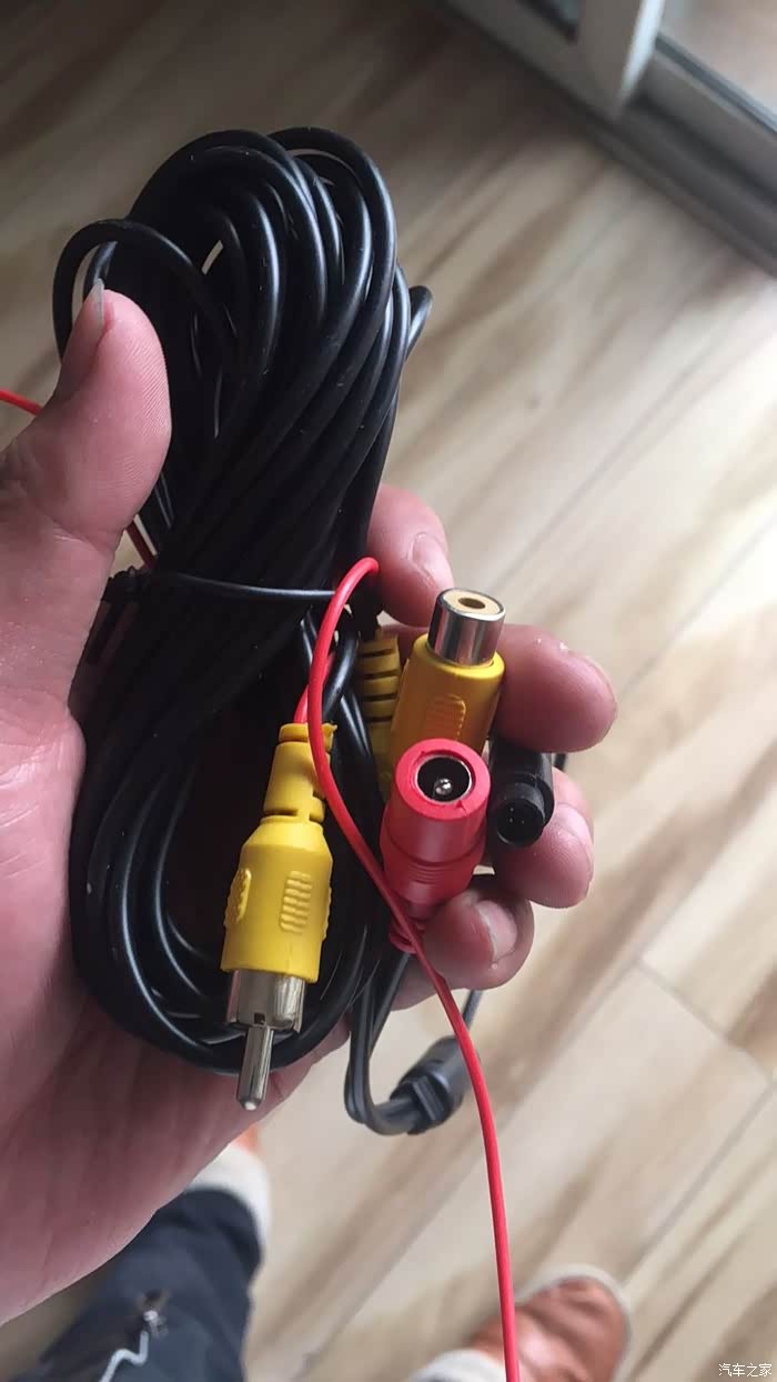

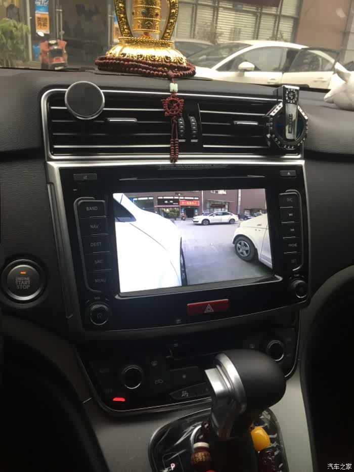

右盲区挂个显示屏看着是太low了。也不美观,经过和群里车友的一番讨论研究,准备把右盲区再改到中控上来。这是准备好的转接线

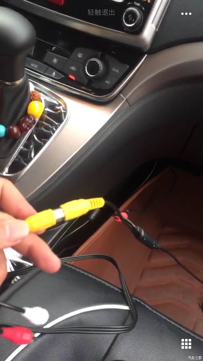

转接线,一头接摄像头,一头接电源,一头接av线(黄色视频)红白为音频
AV线通过aux视频信号接入中控。效果很不错啊。
