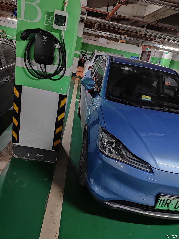

哪吒汽车配的7千瓦挚达充电桩,大品牌,电流能到30A,自带漏电保护,室内,室外均可以使用!讲述一下安装充电桩的过程!
哪吒汽车免费送的充电桩,刷卡版,送2张卡。向电网免费申请电表,自己买了70米三芯6平方电缆线(物业安排的电表位置离车位有点远),找了两个兄弟,把电缆线从电表拉到车位,花了一个小时,小区里走电缆桥架,很方便!哪吒汽车充电桩自带漏电保护,可以接漏电开关,也可以不接,然后把三相接线,送电就搞定了(需要电工证,本人就有哈哈,非常省钱,就花了买材料的钱)迫不及待就充电咯!

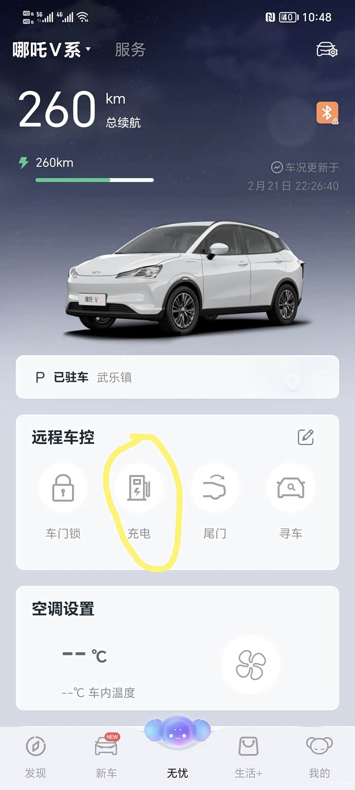

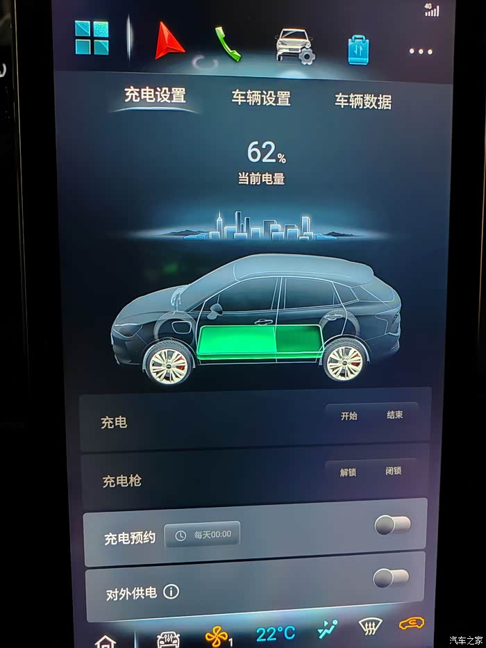

充电方法:1、将充电枪插入主驾驶位置充电口(慢充口)。2、将电源开关合闸。(首次充电需要将充电桩红色事故按钮旋出来,不然告警灯会一直亮)3、刷卡,此时车头挡风玻璃位置三个充电指示灯会闪亮,手机App也会显示已充电,并显示功率和电流以及剩余充电时间!车机上也会显示正在充电!真的太吃香了!还可以预约充电!

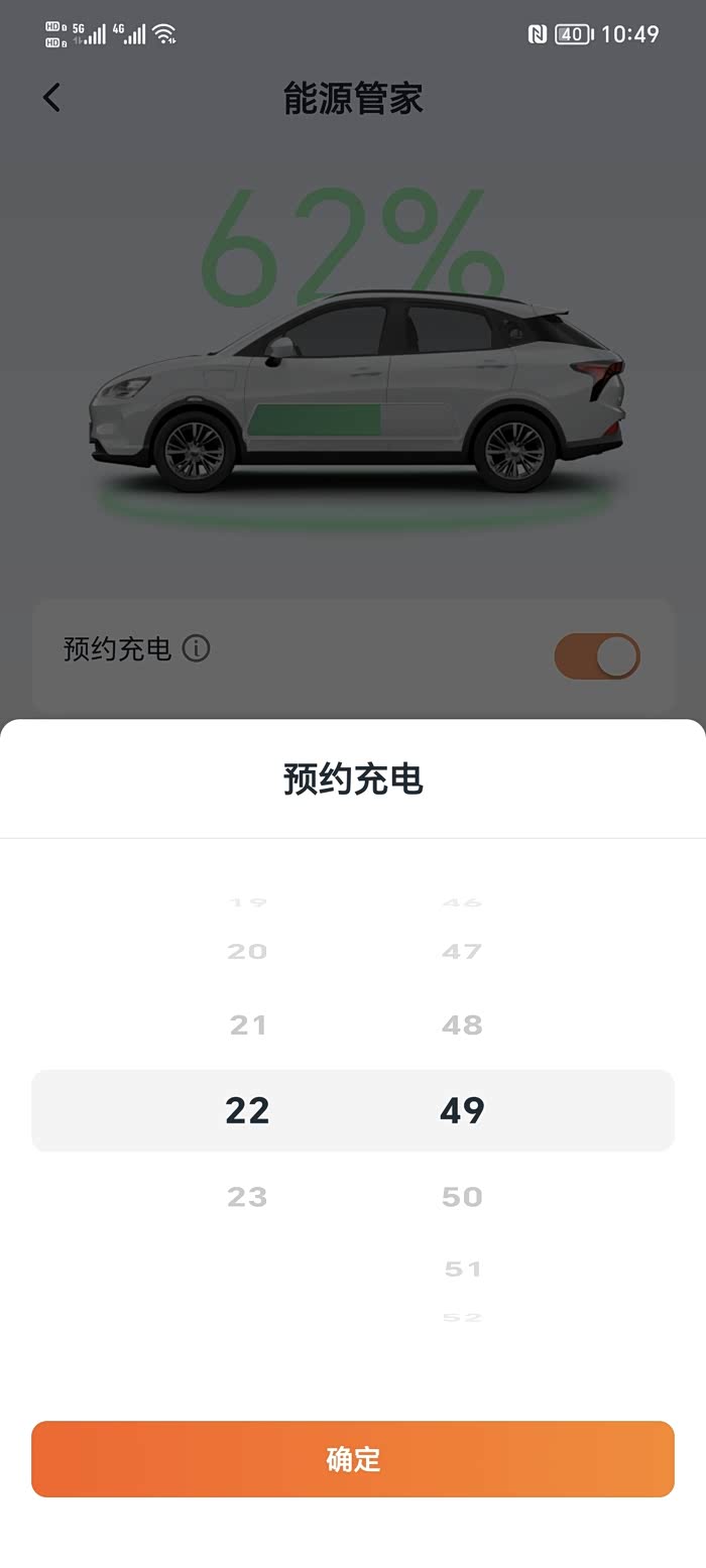

预约充电方法:1、在手机App上设置好预约充电时间,并打开预约充电!2、插上充电枪。3、刷卡,此时车头挡风玻璃充电指示灯闪黄灯!预约充电成功,到点自动充电!
自己安装得充电桩,用起来非常棒!
哪吒汽车免费赠送7千瓦挚达充电桩

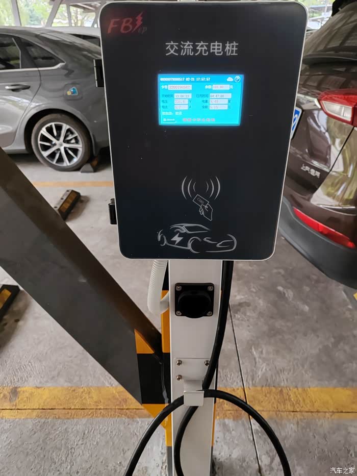

公司免费充电桩,充电不要钱!太香了!
公司免费充电桩!

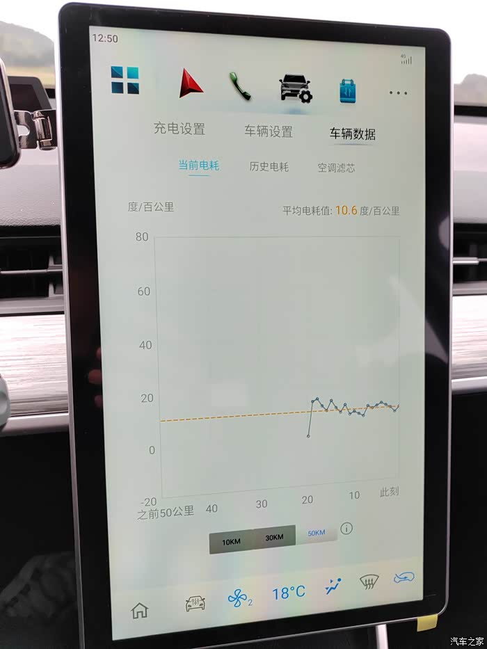

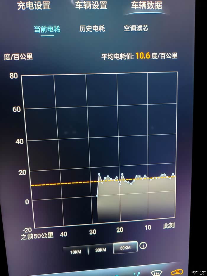

百公里电耗10.6真的爽!
可以在车机上查看充电情况!
车机上会显示充电情况,可以预约充电,也可以解锁,充电枪!
手机App上显示充电时间,也可以在app上点开始充电,或者结束充电!
预约充电画面
预约充电,不用等!

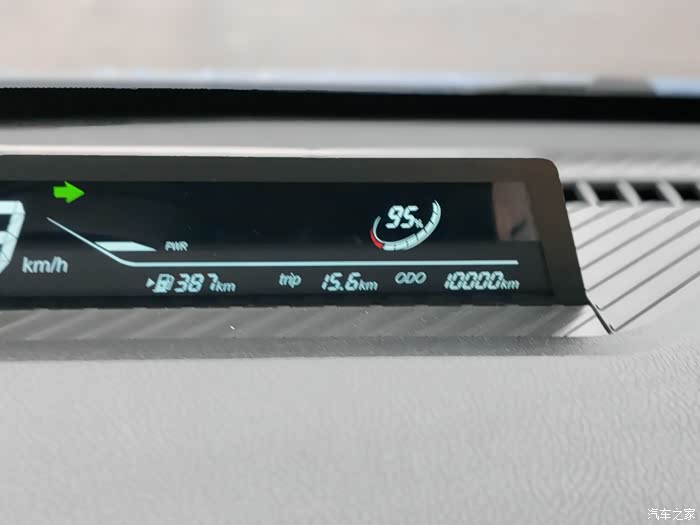

10000公里了!根本停不下来!
百公里电耗10.6度

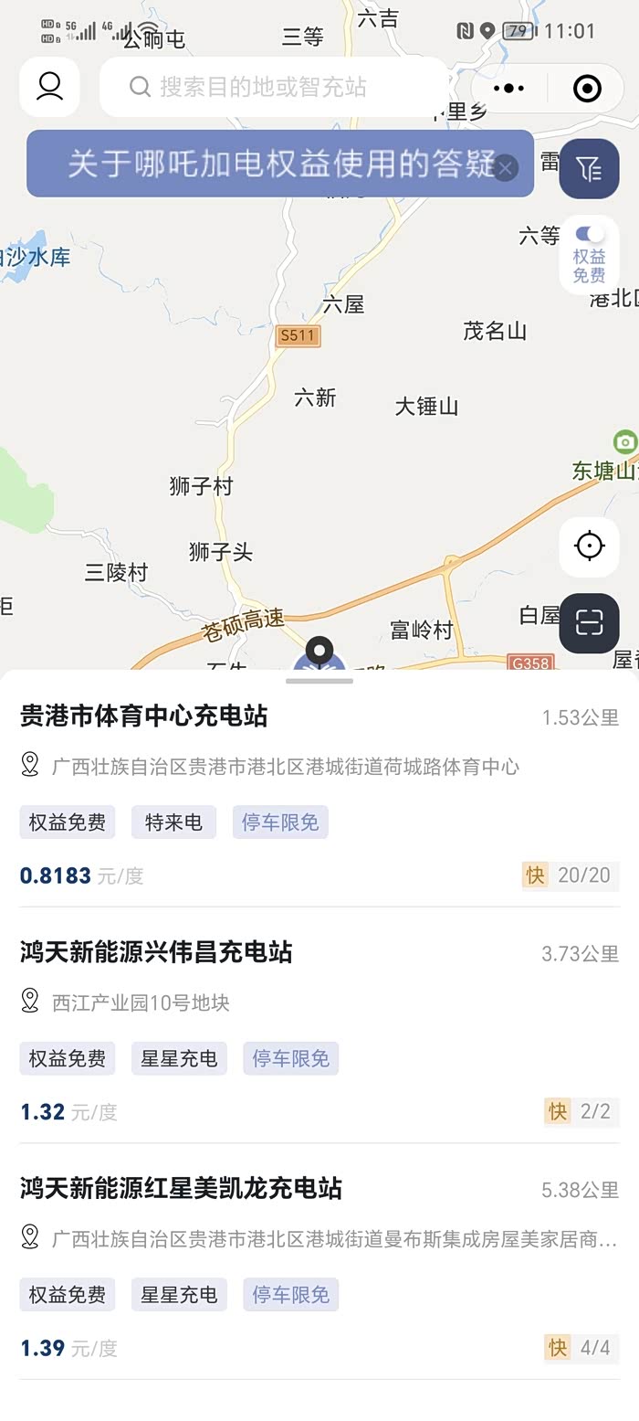

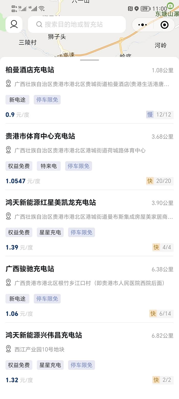

哪吒加电小程序,权益免费充电桩!
权益免费充电桩
哪吒加电小程序显示的充电桩
