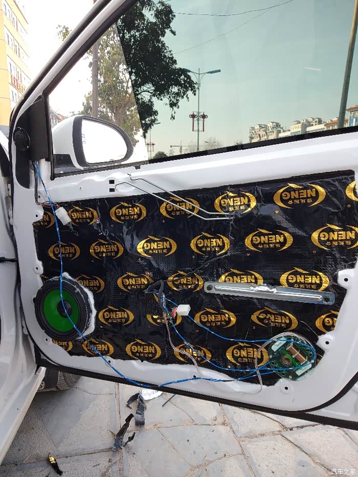

前门换成6.5寸二分频喇叭,做了隔音止振

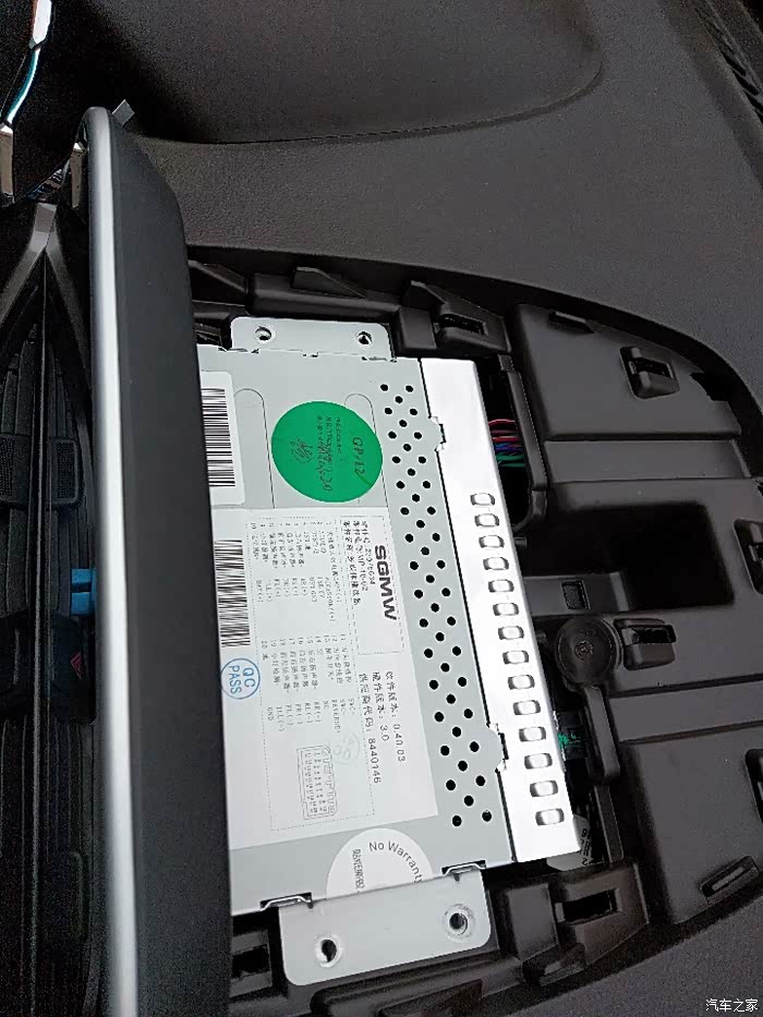

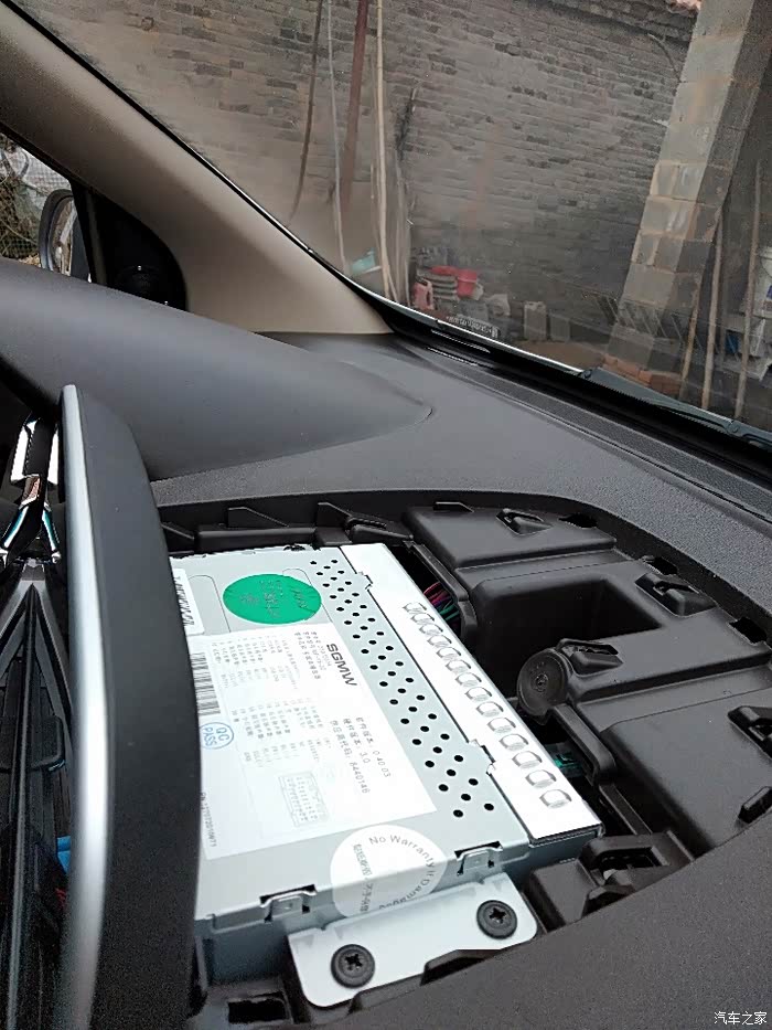

说干就干,开拆!
保修期还没过,原厂膜撕毁无效!不过也管不了那么多了,干!
在此教坛友们一个折车窍门,把车当别人的车,顺着前面的缝隙使劲撬就开了
,下面是卡子。
,下面是卡子。
主机有四个固定螺丝,去掉后水平向后一拔就掉!

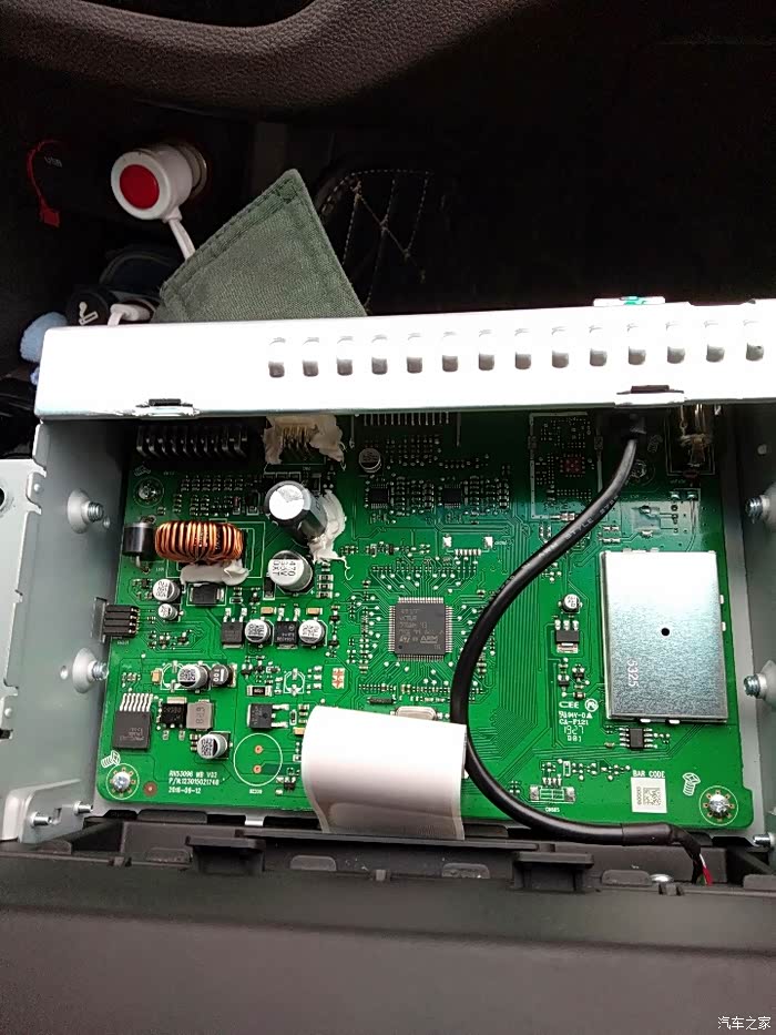

主机内部全景
拆排线时先把旁边黑色的卡子松开,再轻轻的把排线去掉!别的就是见螺丝就下,很简单!

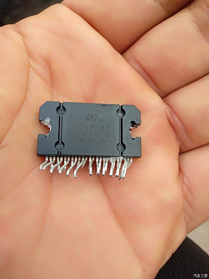

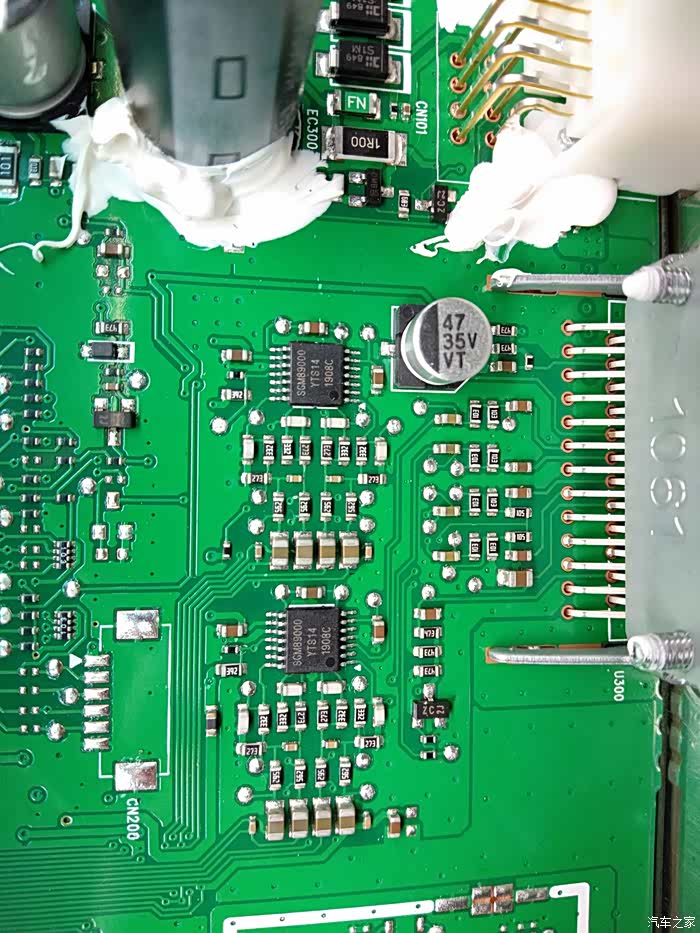

运放是两个双声道芯片SGM89000组成,旁边的大芯片就是要折的功放芯片,据说是TDA7388
真的是7388,不过做工还是挺不错的,上面的字是激光刀刻上的,是凹进去的那种。听说这个是属于晶体管,发出的声音比较生硬,7850是MOS管,听起来有胆管的味道,具体胆味是啥咱也只是听说,有点期待!

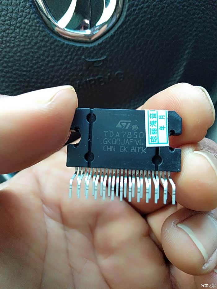

这个是在某宝上买的TDA7850,是国产的,进口的都是二手带板的拆机件,全新的已经难觅了,卖家老板说这个跟进口的效果一样。中国人就要拥有中国芯,支持国产!
7388的功率是41Wx4,7850的功率是50WX4,功率大些效果肯定会好些!

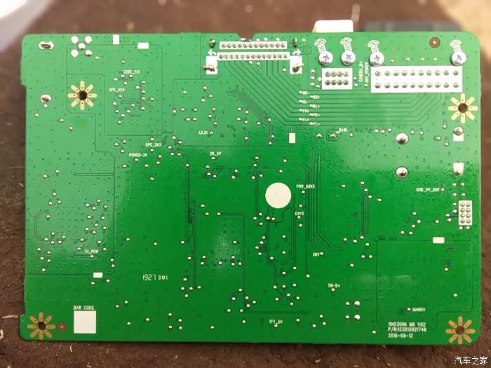

主板底面

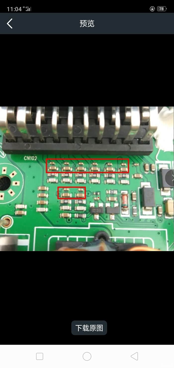

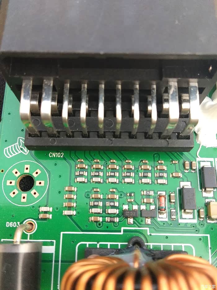

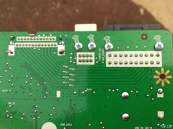

从功放到外输出插头的八条喇叭线,上面没有找到藕合电容,7388装的都有防自激藕合电容,必须要拆,不然输出音量会变小,而且芯片发热量大!
电容找到了,在输出插头的后面,共16个
把红色方块内的全部去掉

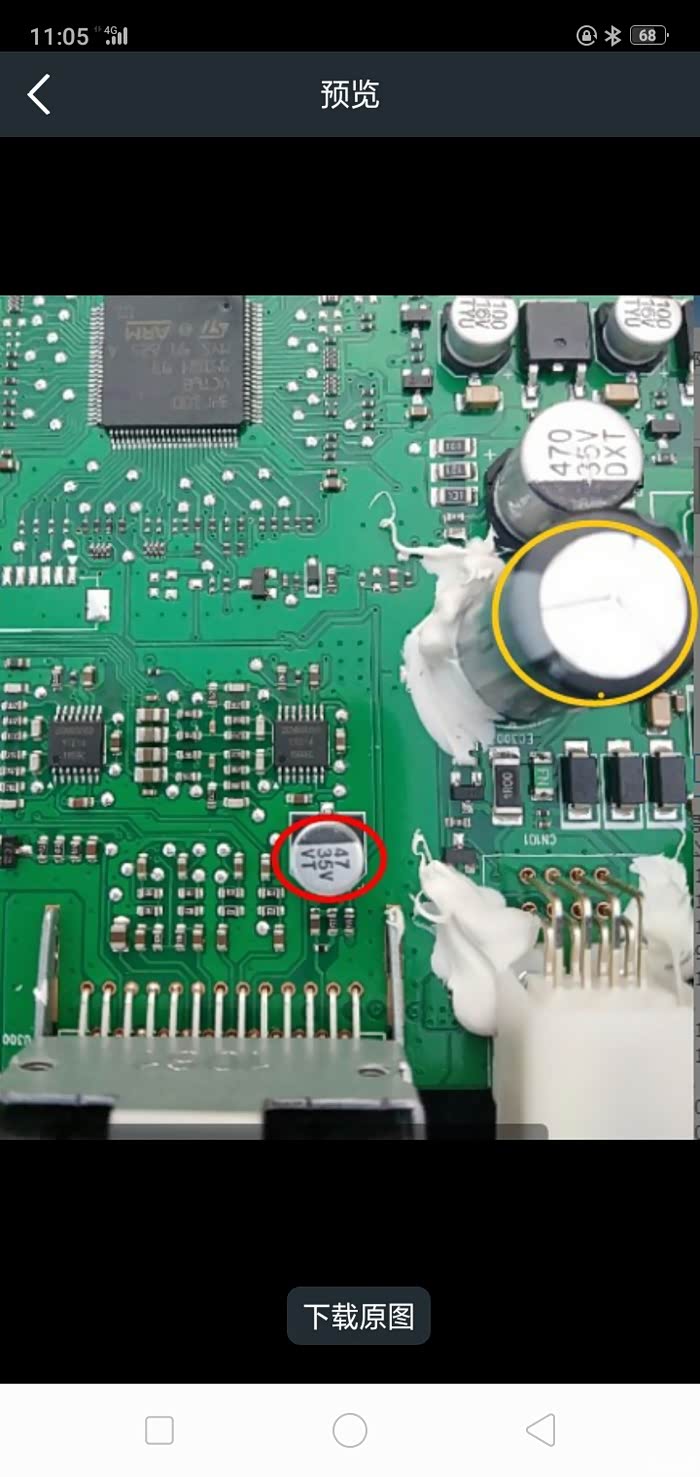

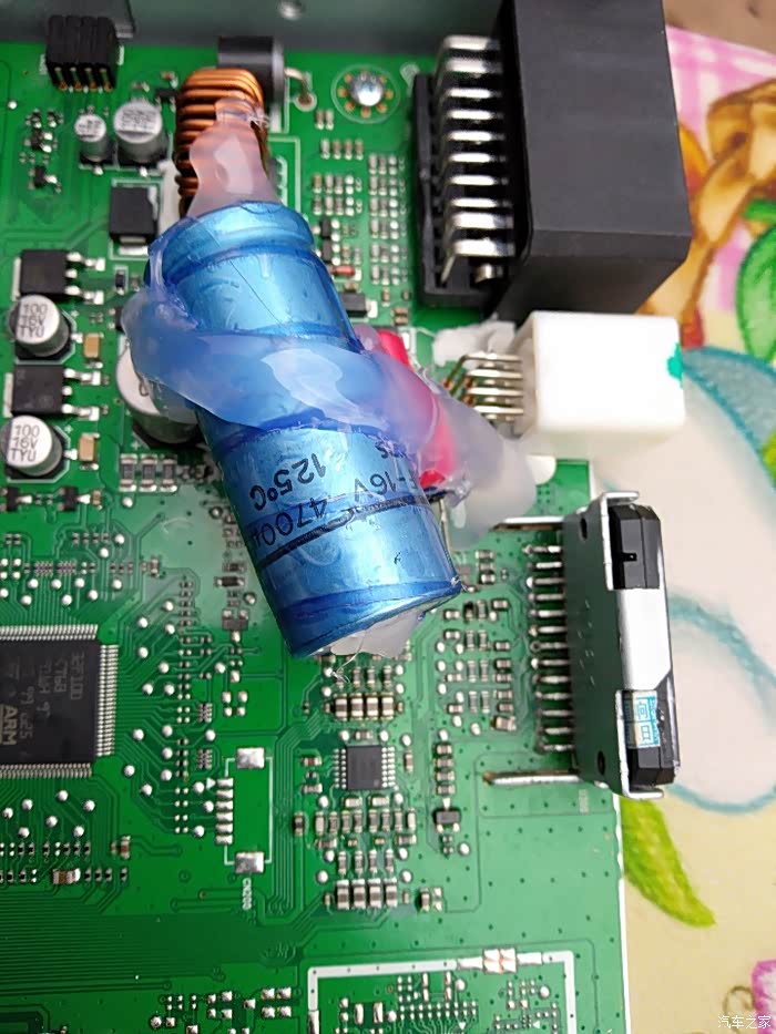

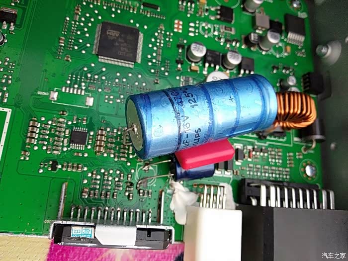

这两个电容要折掉,红色的换成47uF无极电容,黄色换成4700uF与威马电容并联
电容和芯片都装好了,拆那个47uF电容时,不小心把电路板上的铜泊给搞掉一块,朋友们拆时要小心,铜泊掉了会很麻烦!
整个换装过程比预期的要难的多,没有这方面经验的朋友还是建议去找专业师傅来搞!因为现在的电路板太精密了,在图片上看似很大,实际却很小!
用热熔胶固定一下,防止振动
组装完成,芯片与散热片之间记得上导热硅脂哦!

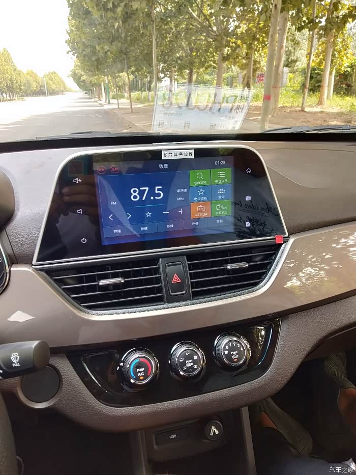

我怀着激动的心,擅抖的手,打开车钥匙,首先映入耳畔的是收音机无台的咝咝噪音,我的心才算稍微放松一点,证明功放改装成功了,有音儿!
急忙调到USB模式(里存的全是无损音质的歌)听效果,顿时美妙的音符在耳畔响起,惊喜,高兴!小心脏"呯呯″的,高音清脆亮丽但不刺耳,就像夜里在田野里听到的蟋蟀的叫声一样优美,而且多了许多细节,??嗦嗦,不知名的一些乐器声,人生清析,低音厚重有力,以前那种嗡嗡的发闷而混浊的声音不见了,声场感觉开阔了许多,现在也终于体会到了胆味浓郁是何感受,是让人听了感觉很舒服的那种,这种感觉怎么讲呢,打个比喻,7388发出的声音好比是从釆石厂出来的小石籽,棱角分明,那7850发出的声音就好比在小溪边捡来的鹅卵石,同样是石头,给人的感觉却不尽相同!
